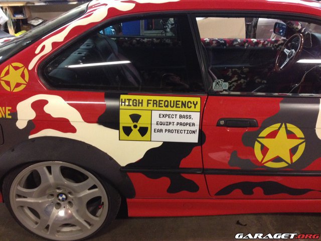

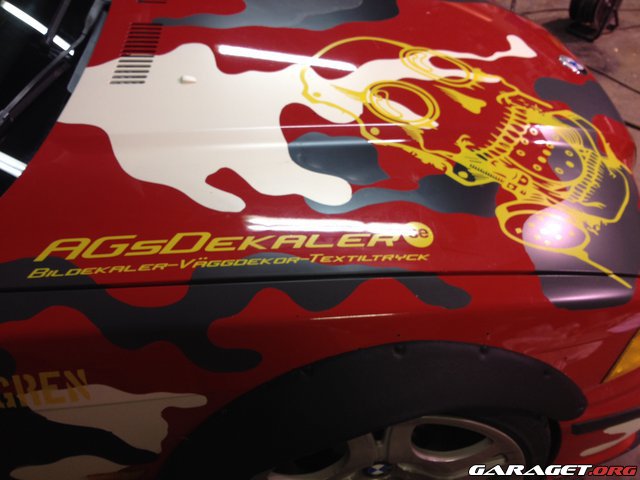

Lite nytt då ja. målat lite mer camo på bilen å var på Re-loadeds träff i löddeköping å spelade lite musik;) jävligt roligt mkt possitiv respons på bilen å sånt gillar jag;)
PÅ lördag blir de ett nytt steg till framsystemet å de kommer spela på redigt bra.
fick lite goa bilder på bilen:)

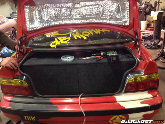

har blivit lite förändringar nu i ljudet i bilen.

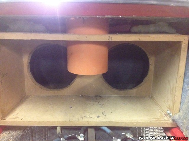

eftersom de är en e36 coupe så går inte de in va som helst i bilen har jag upptäck å absolut inte en baslåda på 134l men som tur väl så gick de förlänga den gamla lådan jag hade på platts innan till 134l.
så iväg å hämtade mdf bitar å byggde en påbyggnad på lådan som jag körde ihop med hederlig träplugg och masssa trälim. sen skruvade jag dit beslag och plastade lådan 3 gånger invändigt och 2 gånger utvändigt på skarven.
Smekte även dit en 8" basport på den då jag skulle behövt dubbla 6" men får inte dit de som ja vill:/
Hade en polare i garaget som hjälpte mig å bygga cover skivor på baslådan på baksidan
så de är vell de ja gjort för tillfället.
