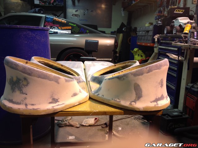

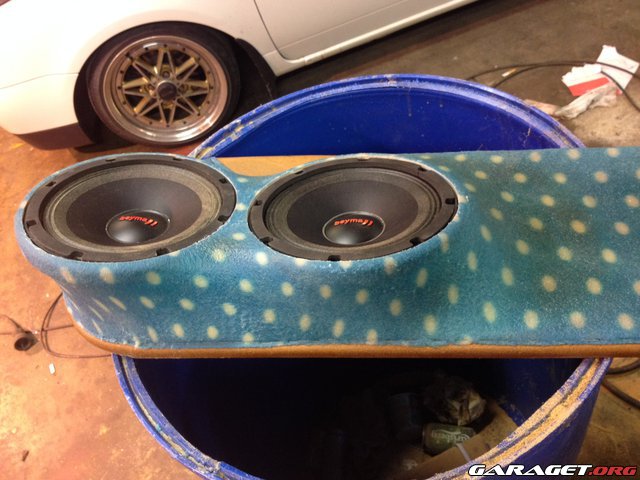

Ja inte så mkt som hänt med nya bilen eller jo en hel del. Dragit en ny 50mm" kabel igenom bilen skönt med liten bil går inte åt så mkt kabel XD.
sen gjorde ja the big 3 på den. Monterat två batterier i baljan bak.

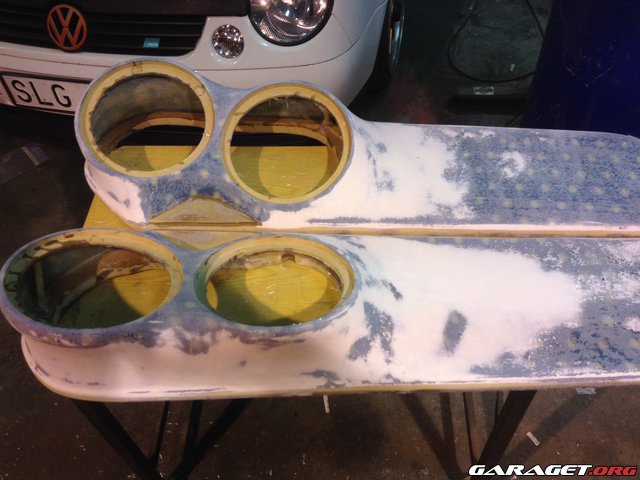

I lördags så var jag hos en polare å började på dörrsidorna till Lupon och plasta å donade dom lite igår kommer bli smutt detta XD
Lite bilder:

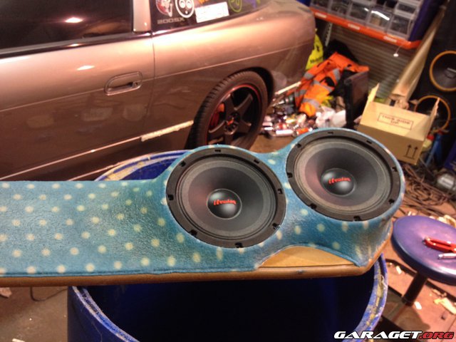

jahapp min vanliga otur de dörrpanelerna ja gjorde först passade inte de hade bågnat nåtr jävulsk. så bara på att igen dit med ny skiva ny bafflar frästa å plastade å förstärkta på platts denna gången så de känns mkt bätte.
slutstegs hållare monterat kommer bli as ballt.

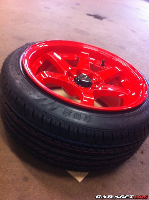

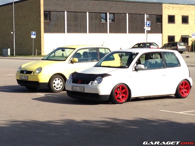

Fick även Nya fälgar från min sponsor: streetwheels.se sjukt nöjd. blev Japan Racing JR-3 15x8 sitter sjukt bra på bilen. ska bara plocka inneskärmarna å sänka den lite till:)

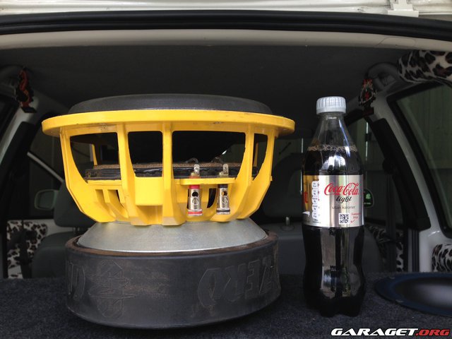

liten snabb uddatering. fick en en godis bas;)
https://www1.garaget.org/gallery/images/131/130991/130991-ed34f7875ab457b83941058b116e1888.jpg

i helgen åkte den nya lätta (24kg) GZ 102 basen i. Blev en provlåda sålänge på 75l brutto och en 62 port avstämd till 38 hz. Spelade 144.1db i typ 40hz sen i musik spelade ja 140+db som är helt ok. Men de ska byggas en ny mindre låda för tro nästan lådan är lite stor.
Jagar även efter ett större bas steg då ja skulle vilja mata på de lilla monstret med mer effekt smile
även börjat dämpa bilen lite med STP Black Gold så dörrarna är typ färdiga och mot min föärvåning hörde ja faktist skillnad på ljudet.
Är på rätt riktining i alla fall nu. lite mer exprimenterande med lådan så ska de nog gå å klämma ur lite mer siffror i den smile

Vad är det för bas du använder dig av? Den ser sjukt fet ut!

tackar:) ja de är de. dock inte så anorlunda då de finns några till på garaget som bygger i dessa småbilar.
basen heter exakt: Ground Zero Plutonium GZPW 10SPL
och för tillfället så drivs den med ett spl ice 3500d steg men ska skaffa ett större med mer mos ismile
