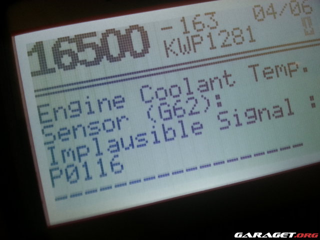

så svårt att förklara men nu vet jag fan inte vad man kan prova mer. Fick upp en felkod om någon: ENGINE COOLANT TEMP SENSOR (G62) - IMPLAUSIBLE SIGNAL p0116. som vi nollade utan resultat.
kan det då vara den givaren som behöver bytas? kommer bild strax även fast allt står redan tongue
196 Inlägg
5 februari 2014
Din Tempgivare är defekt. Samt det där med luftningen om det är 1,8T, de är kinkiga, fyll på med kylarvätska sen ut och kör med bilen och håll ett högt varvtal så att motorn blir varm tills termostaten öppnar ordentligt, sen drar du på max med värme i kupen. Tänk på att visaren som visar motortemp inte visar 100% rätt, den kan stå på 90 med den verkliga motortempen är 73 grader tex, termostaten öppnar vid 88 grader på 1,8T har jag för mig.

okej, ja nu har jag luftat allt vad jag kan iallafall samt tagit reda på om pumpen fungerar vilket den gör.
stämmer bra att den öppnar vid 88 grader och när man ectrakollar tempen på bilen inne på AC displayen så går den upp till 90 grader när mätaren visar ca 80-85 men den kommer ju ikapp rätt snabbt.
vart sitter tempgivaren på denna bilen? samt är det en hel vetenskap att byta?

Ska iallafall inte köpa original pumpen då dom verkar vara i plast, hört att dom flesta pirat delarna har skovlar i gjutjärn? lär ju hålla bättre isåfall smile
Men ska rivas i morgon och uppdaterar med bilder & info så fins det ju på nätet ifall någon får samma problem tongue
Ja, det finns i metall också. Saken är, och detta är bara baserat på min erfarenhet, att om man byter vattenpumpen när man byter kamrem, så funkar det bra med plast också. Men, får du tag i en med metallhjul, så är det ju verkligen inte sämre på något vis alls
