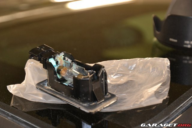

Den här månaden bir det inga stora saker gjord åt bilen. Pengarna lär gå till annat. Ny nummerskyltsbelysning bak blev det idag i alla fall. Kanske var på tiden då insatserna var fula på utsidan och "något" ärgade på insidan
https://www1.garaget.org/gallery/images/1/651/651-08035fda5f6fd3336e168de231afd2e1.jpg
Är ju varken speciellt svårt eller dyrt att byta till led. Enda verktyget man behöver egentligen är en skruvmejsel för att kunna bända insatsen i sidled i uttaget som finns med sen kan man pilla ut den för hand resten av vägen. Sen är det bara att lossa kontakten och sätta dit den nya insatsen och trycka fast den.

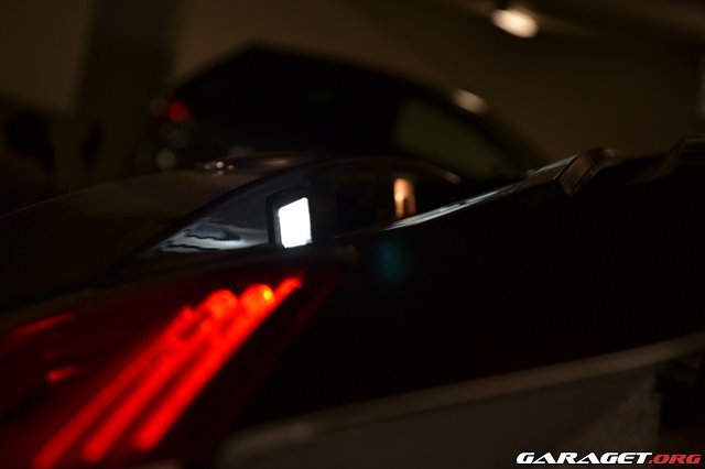

https://www1.garaget.org/gallery/images/1/651/651-31107798a03de115b439776c2ffa78cf.jpg

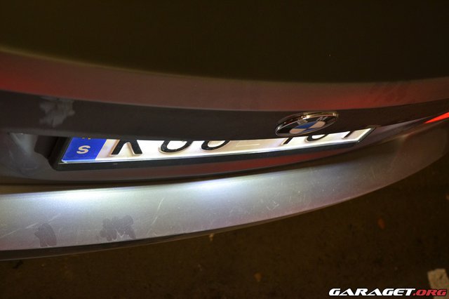

Lyser bra mycket starkare nu. Får se hur det blir att se ut i mörker.

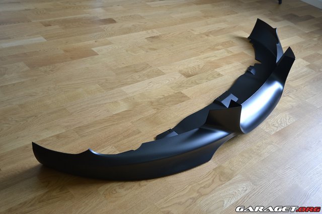

https://www1.garaget.org/gallery/images/1/651/651-d7581bc32c5e0d449ccf8202f95777e5.jpg
En månad senare... Planen för bilen har inte fortskridit på det sätt jag hade tänkt hmm Men idag dök det upp ett paket med nya läppen smile

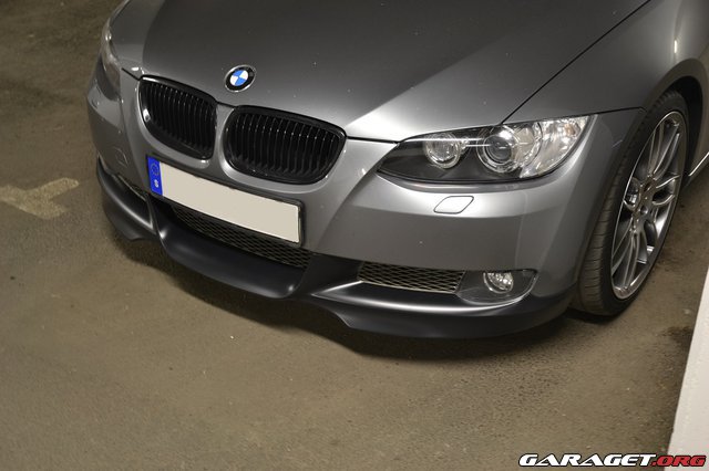

https://www1.garaget.org/archive/1/651/342279/342279-3417506.jpg
Ibland är det snabba ryck smile Det visade sig att läpp + vinge lackades och var klara för avhämtning på mindre än ett dygn smile Så igår åkte läppen på plats, vingen dröjer ett litet tag då jag lär skaffa fram ny dubbelhäftande tejp till den.

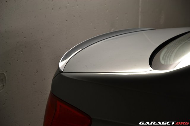

https://www1.garaget.org/gallery/images/1/651/651-2315029fc591d5ef4be27291934a249b.jpg
Vingen på plats också smile Fick tag i någon monstertejp från Plåtverksta'n som lackar allt till mina projekt. Dem kommer att få ta hand om lite mer jobb på BMW'n framöver.
Får ut och ta lite nya bilder i helgen om det är bra väder. Rätt nöjd med hur den ser ut nu, även om jag fortfarande velar fram och tillbaks om jag ska byta fälgar eller inte.

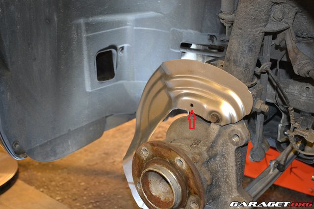

Lessnat på vibrationerna fram så idag byttes skivorna och skyddsplåtarna bakom dem.
https://www1.garaget.org/gallery/images/1/651/651-1e616ae3377306072ccc314634ee781c.jpg
Original skyddsplåt bakom skivan är ju platt, men jag har monterat motsvarande delar från nyare 3-serie* som har en annan form för att bättre styra in luften från bromskylningskanalerna. Från början sitter dem med 4 små bultar, men en av dem övre går inte att montera när man byter till såna här plåtar om man inte skaffar längre bultar och bygger en distans.

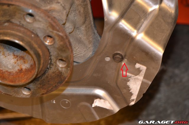

Det främre hålet sitter inte på rätt ställe. Men tar man den gamla plåten som mall så är det enkelt att markera ut vart man ska borra. Jag använda en 8mm borr. Det nya hålet hamnar ju pressvecket, men med lite väl avvägt våld så kan man justera in passformen bättre så man kan dra åt bulten ordentligt.

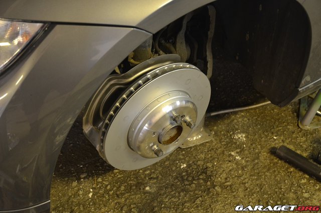

Ny skiva på plats. Nu finns det ju ett antal olika varianter att välja på och istället för nya vanliga skivor så vart det Z4 35is skivor med aluminiumhub. Rätt dyra men å andra sidan så är skivorna lite lättare än original.
*Söker man på artikelnumret så passar dem flera olika serier/modeller.

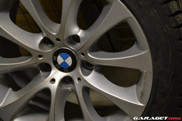

https://www1.garaget.org/gallery/images/1/651/651-0c732f80683ee298a086d556b6f02e38.jpg

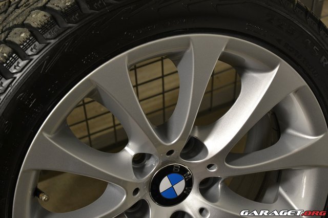

Tagit tag i vinterfälgarna. Inte så kul när fälgarna ser ut såhär efter tvätt... sad En massa ingrott salt(?) och annat gegg.
https://www1.garaget.org/gallery/images/1/651/651-89eade071e49b8f7694a1cd3e6203018.jpg
Fick ge dem omgång med lackrengöring för att få dem rena. Nu vart dem ju inte 100% men klart mycket bättre.
Har inte hunnit gjort nåt åt bilen egentligen under sommaren. En oplanerad renovering av garaget har sugit upp en stor del av min tid och en hel del av årets tänkta projektbudget. Så planen inför vintern har fått ändras lite. Det blir troligen inga nya fälgar, utan dem 19" som sitter på nu ska renoveras lite istället. Det är i alla fall tanken tills vidare, men skulle man råka ha pengar över i vinter... Helt klart är dock att det inför nästa är blir en liten sänkning i alla fall, trots att jag sagt att det inte skulle ske från början. Vilka fjädrar/dämpare det blir är inte riktigt bestämt. Håller på och läser på om olika alternativ. Och någon gång i vinter ska huven + frontspoilern lackas om. Så ser planen ut i huvudsak nu, men förhoppningsvis ska jag kunna hinna med lite mer än så innan våren.

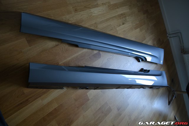

Tänkte inte köpa något till bilen nu, utan istället spara ihop till sänkning. Men frestelsen vart för stor. Så idag damp det ner ett par M-sport sidokjolar. Tycker dem är avsevärt snyggare än original, och så var dem ju inte (enligt mig) allt för dyra heller. Försöka hinna förbi lackeraren på måndag och kasta in dem smile

Blir snyggt! smile

Hoppas på det smile Vore ju fint om dem var lackade till helgen så man har något att pyssla med då smile

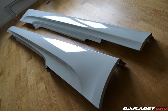

https://www1.garaget.org/gallery/images/1/651/651-31d579dce38e999c15caa686e720a37a.jpg
Kjolarna hämtades idag. Får se när jag får tid att montera dem också.

Snitsigt!
