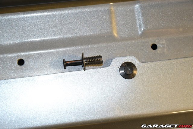

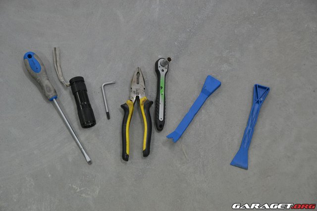

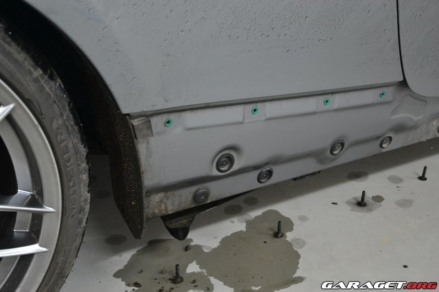

Behövs inte mycket i verktygsväg för att kunna byta kjolarna på en E92:
-Bända-bort-clips-verktyg
-8mm hylsa + spärrskaft
-Skruvmejsel
-Torx27
-Tång

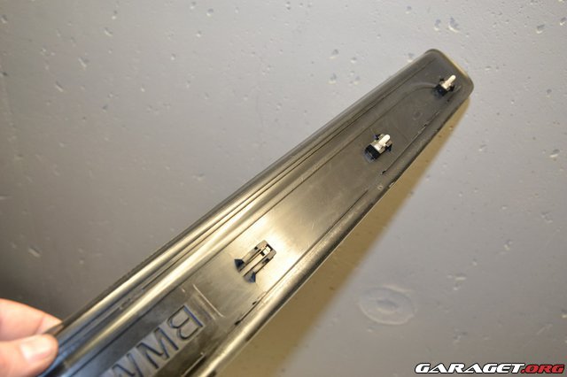

https://www1.garaget.org/gallery/images/1/651/651-a80e5e2e889067bb036b83d3f6ddcac2.jpg
Börja med att bända loss tröskellisten. Börja i mitten och gå ut mot sidorna. Clipsen verkar helst bli kvar i dörrhålet i bilen, men dem är bara att bända loss och trycka tillbaks där dem satt.
https://www1.garaget.org/gallery/images/1/651/651-f5d7f6fa16d7b2d7ad16caac756248bc.jpg
Sen är det dags för nästa clips som syns när man tagit på borr tröskellisten. Bara att ta tag i den runda knoppen med en tång och dra rakt upp, och sedan bänder man loss den andra delen.
https://www1.garaget.org/gallery/images/1/651/651-19f0d10c057cc39879e24fa723086ab0.jpg
Sen skruvar man loss dem 2 skruvarna i bakänden.
https://www1.garaget.org/gallery/images/1/651/651-71a01ce1edcf4a0e588a2edb8b5403f4.jpg
Sen är det 9st plastskruvar på undersidan kvar. Det är torx-skalle på dem, men om dem bara snurrar så får man bända loss dem. När dem är borta så är det bara att dra loss kjolarna.

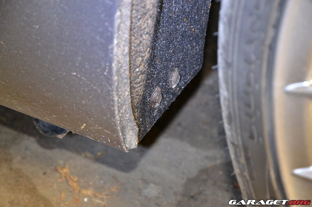

https://www1.garaget.org/gallery/images/1/651/651-6673d1a0975828ac3935ed1db67fe144.jpg

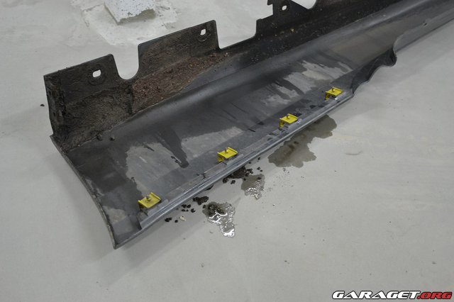

I bakänden i överkant är det 4 clips som håller fast mot karossen så där får man ta i lite.

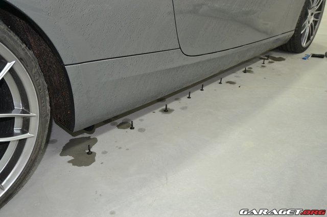

https://www1.garaget.org/gallery/images/1/651/651-34e503ee0fa999c986a7740b81c98526.jpg
Här syns dem 4 hålen som clipsen låser i.
Och har allt gått som det ska så är det bara att sätta dit dem nya och skruva fast dem. Jag rekommenderar starkt att man är 2 st när man gör detta. Dels så minskar risken att man repar saker och ting och dels så blir det så mycket enklare att passa in kjolarna.
Inte den bästa guiden på hur man gör, men det funkade för mig i alla fall smile Resultatet då? Jo, det ser lovande ut.... smile Får ta bättre bilder efter att den andra kjolen monterats och så lär den tvättas.

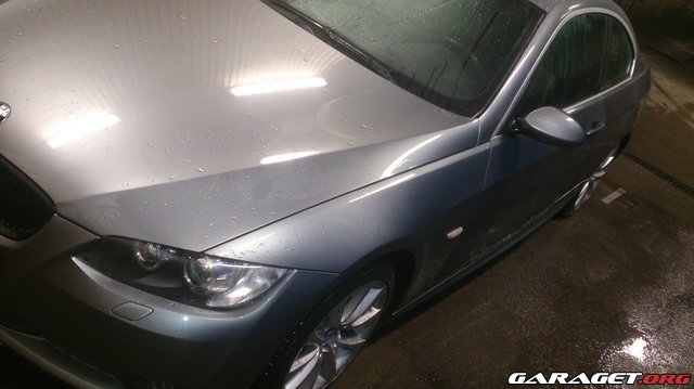

https://www1.garaget.org/gallery/images/1/651/651-36923f639607983daea4c3ae269fac8a.jpg

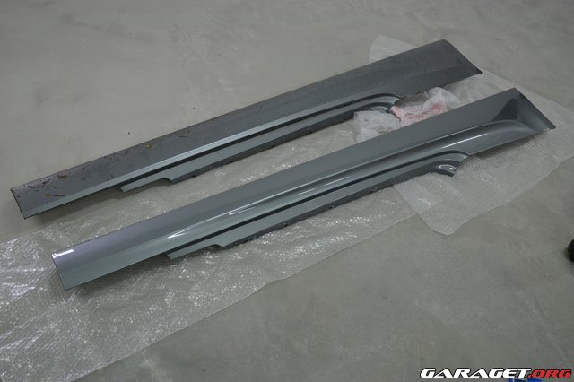

Den andra kjolen byttes idag. Passade på att lägga en original och en m-sport sidokjol bredvid varandra för att visa skillnaden i design lite bättre. Var dock ingen ide att tvätta bilen pga regn, men några bilder vart det i alla fall så slutresultatet syns smile

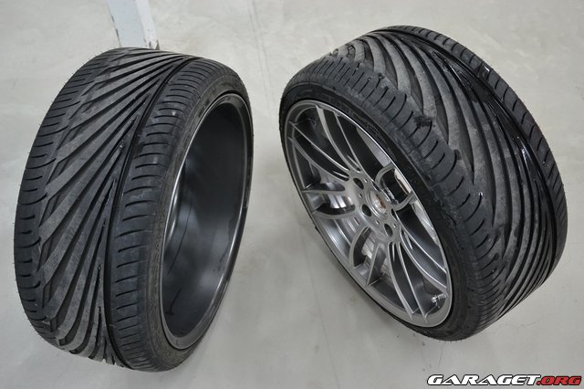

https://www1.garaget.org/gallery/images/1/651/651-e57327d6fdf745c52b1615e7b72c8663.jpg
Vinterdäcken på och frontläppen av. Läppen togs av dels för att den inte satt riktigt och sen så är ju planen ändå att lackera om fronten till nästa år. Och ligger läppen hemma så riskerar den ju inte att råka ut för några tråkiga lackskador heller smile
Bytet till vinterdäck som jag trodde skulle bli lite snabbt och smidigt tog en oväntad vändning. Tyckte ena framhjulet gick lite tungt att vrida. Inte alls farligt, men eftersom det ändå är dags för besiktning och jag hade tid så tänkte jag att det är ju snabbt gjort att rycka isär och lägga i lite mer fett bara. Sagt och gjort och det gick fint fram, bak däremot...

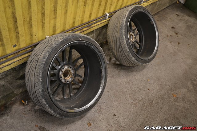

Jag sa hela förra vintern att jag skulle ta och göra ren fälgarna ordentligt innan våren. Men det vart ju liksom aldrig av, så i år tar jag tjuren vid hornen direkt.
https://www1.garaget.org/gallery/images/1/651/651-9ccb29418feaa7a6b28b3718d25bcb24.jpg
Ett par omgångar fälgrengöring av avfettning senare så börjar det ju lika något.
https://www1.garaget.org/gallery/images/1/651/651-88d9da5419ebe88ba3501e11b0a72328.jpg
Sen tog det tråkliga över. Först lera, sedan lackrengöring och till sist ett lager Fireglaze. Men nu så ska dem väl vara lite lättare att hålla rena framöver smile

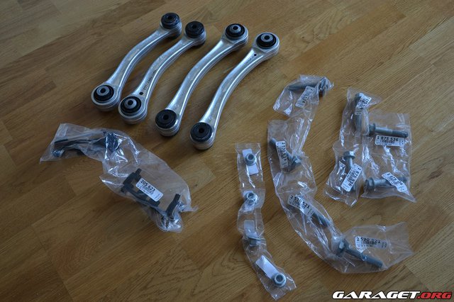

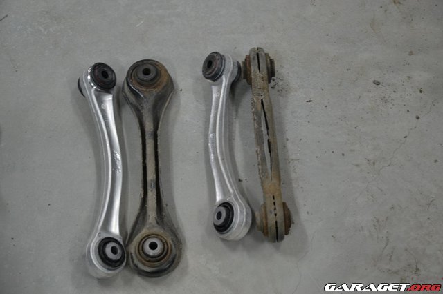

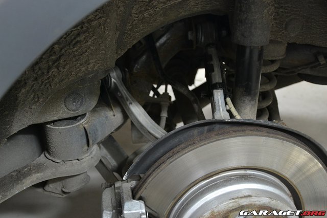

Damp ner ett paket med lite grejer till bakvagnen idag. Övre wishbonestag och övre främre länkarmar från storebror M3. Förhoppningen är att kunna bygga bort en del av känslan av att bakhjulen gör lite som dem vill och få bättre fäste och väghållning.

https://www1.garaget.org/gallery/images/1/651/651-301ce6efe25d38b44f3ec240782efdf3.jpg
Är ju en rätt rejäl skillnad i design på M3'ans armar kontra original. Smidd alu istället för pressad plåt och bättre bussningar. Titta på armen längst till höger, inte undra på att det känns som om bakhjulen gör lite som dem vill... hmm
https://www1.garaget.org/gallery/images/1/651/651-90fcce81bca3fef1960d67708f34fa7b.jpg
Tänkte från början ta fler bilder på hur man gör själva bytet, men det slutade med att tiden lades på att lista ut hur man skulle arbeta. Trångt och jäkligt runt i stort sett varje bult. Är ju tur att man har tillgång till välutrustat garage. Annars hade det inte blivit mycket gjort. Tog väl i runda slängar 5 timmar för hela bytet men då jobbade jag inte för fullt hela tiden och inte i något högt tempo heller.
Om det vart någon skillnad då? Mja, nu har jag ju inte hunnit köra så många mil än så något definitivt kan jag väl inte säga än. Första reaktionen var att den bara vart lite stötigare bak. Men efter ett par kilometer så började man märka att den gick rakare än innan. Inga konstigheter om man körde över en bula i vägen och annat. Inte lika spårkänslig om man gasade på heller. Kändes också som om man kunde gå på lite hårdare på gasen ut ur kurvor. Men väglaget tillåter inga närmare undersökningar av den saken. Allt som allt så verkar det lovande smile

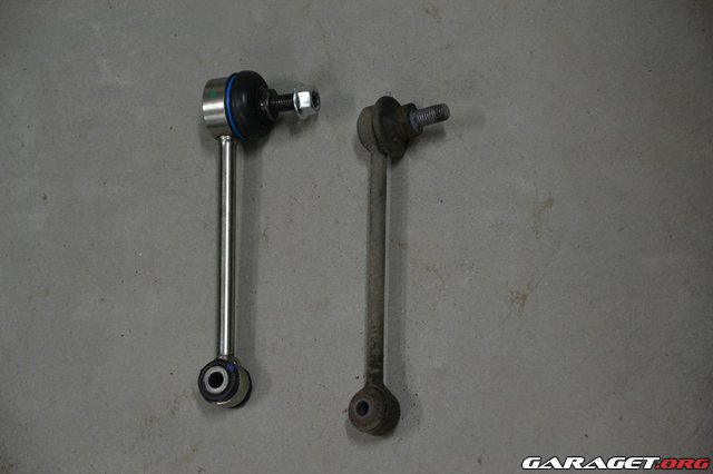

När jag höll på och mekade med bakvagnen så märkte jag att stagen till kränghämmaren bak började bli lite glappa i leden. Den har ju säkert hållit ett bra tag till, men i förebyggande syfte så byttes dem nu ändå. Är så tråkigt när dem börjar låta illa.
https://www1.garaget.org/gallery/images/1/651/651-2b5ce0fb9af1e48f7ee8acd066a276b2.jpg
Vart en lite biffigare variant i hopp om att dem ska hålla längre. Själva bytet är ingen raketforskning direkt. En bult och en mutter per sida. Man börjar med att lossa muttern när man lossar staget som ska bort och när man monterar det nya börjar man med att dra fast bulten.
Jag använde fast 13,15 och 16 + en svetstång. På originalstagen så finns det ju uttag för 17(?) men då lär man ha en väldigt smal nyckel i så fall, så det vart enklare att använda en svetstång att hålla emot när man lossar muttern.
Om man märker någon skillnad..? Nja, alltså dem stagen jag satte dit ny har ju grövre pinne bland annat, men jag tror den stora skillnaden handlar om livslängd mer än bättre väghållning. För även om stagen kanske flexar mindre så är ju kränghämmaren bak fortfarande stor som ett sugrör...

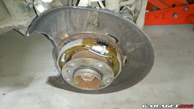

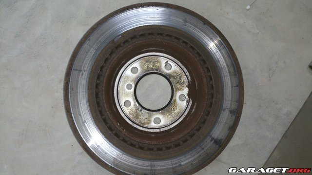

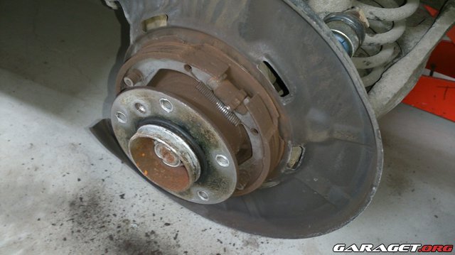

https://www1.garaget.org/gallery/images/1/651/651-1870c531de9be8188ed3b540135e3ac4.jpg
Fick till slut tid att ta tag i bromsarna bak. Såg ju när jag bytte till vinterdäck att beläggen började bli dåliga, och i den vevan såg jag även hur skivorna såg ut sad Efter lite smörjning av oken så vart ju slitaget mer rätt, men det var ju ingen lösning i längden. Så det vart att handla nya skivor, belägg, slitagegivare och handbromsbackar med monteringsdetaljer.
https://www1.garaget.org/gallery/images/1/651/651-daeccd17dad1b7e4d0ca95ca72433865.jpg
Fick börja med att hamra tills jag hade växlat färg i ansiktet ett par gånger innan skivorna släppte big_smile  Justeringen till bromsbackarna på förarsidan var fullkomligt stum. Hur mycket jag än slog på den så rörde den sig inte ett dugg. Backarna var inte så snygga heller.
