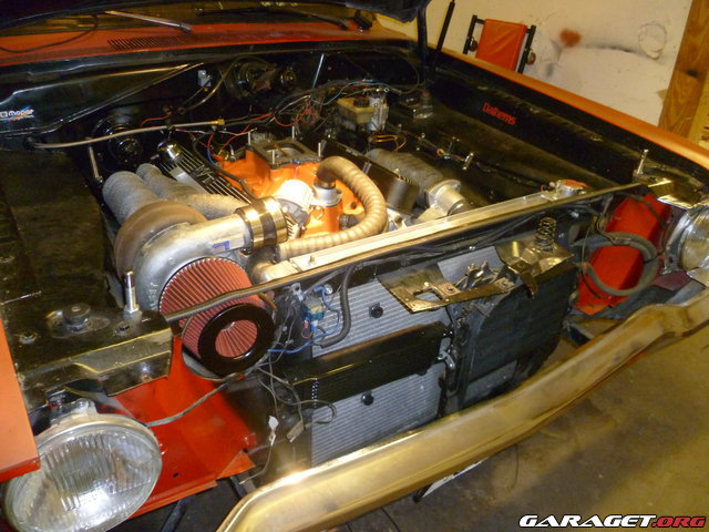

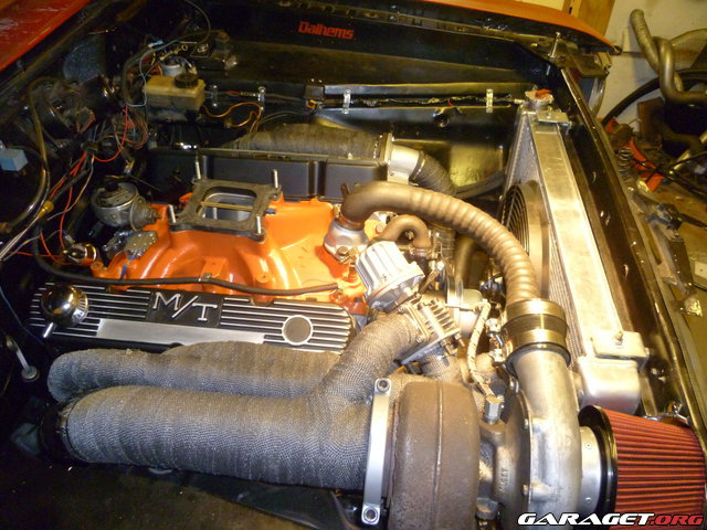

https://www1.garaget.org/gallery/images/177/176876/176876-9ab69aaf23f7703e4cf457e11b6bc96b.jpg

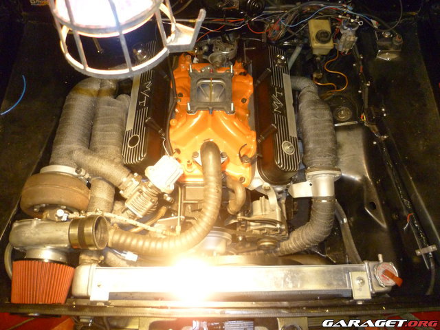

https://www1.garaget.org/gallery/images/177/176876/176876-f2fbdc92c14a2ef87919b5d2b8ebb854.jpg
Kylarna på plats med kylfläkt. Ska bara dra slangarna till oljekylen för att vara helt klar med den biten.

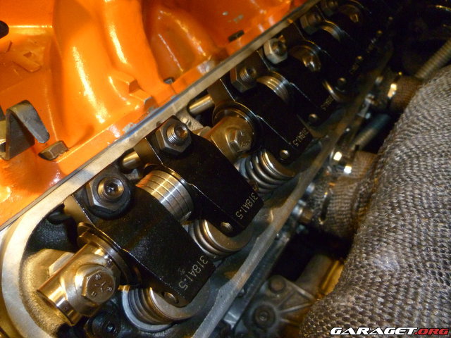

https://www1.garaget.org/gallery/images/177/176876/176876-e5cf0dc7f70f4e47b406f22af24a4516.jpg
Stötstängerna har rätt längd men vipporna ska shimsas in innan ventiljustering. Tillbaka till svarven med andra ord.

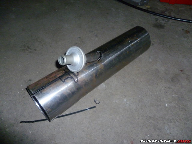

https://www1.garaget.org/gallery/images/177/176876/176876-1ed9c9fec1b2cce5ada97a5372883c2a.jpg
Ska bara bränna fast pulsairventilen som jag stulit från en gammal 240 sen kan jag bygga klart avgassystemet.

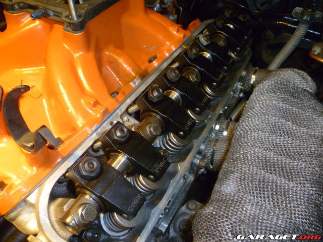

https://www1.garaget.org/gallery/images/177/176876/176876-28f7c36bd2973786168408e57f68495b.jpg
Rätt längd på chrome moly stötstängerna efter andra försöket.
Fixat shims mellan vipporna. Kunde inte låta bli att designa dem lite. Ska grundjustera ventilspelet. Eventuellt gör jag nya egna överfall till axlarna. Det funkar med standard men de är inte så kul.

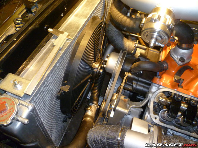

9 april 2014

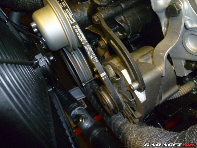

https://www1.garaget.org/gallery/images/177/176876/176876-cddadf50e2cd4db80cee9fc3fc67d6e0.jpg
Kylarslangarna klara med tempgivare till kylfläkt denna gång (antingen glömmer man den på eller kokar man motorn annars). Bara slangarna kvar till kupéfläkten men de väntar jag med till sist då de blir lite i vägen annars.
Riktigt generatorfäste samt mätt upp nollan på motorn (var ca 2-3 grader fel innan).

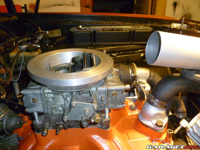

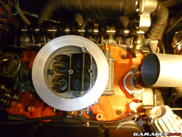

https://www1.garaget.org/gallery/images/177/176876/176876-13865e7561e686c40b6b44513c434c65.jpg
Bottendelen till förgasarhatten påbörjad.
https://www1.garaget.org/gallery/images/177/176876/176876-a33eaca2d640bd8ed768f1684e18c9da.jpg
Övervägde först att fräsa bort överdelen på förgasaren då jag funderade på att strunta i chokedelen men tyckte
det var onödigt då jag ändå tänkt göra en "split" inne i hatten vilket kommer dela upp  portarna.
Plockade däremot bort vakumstyrningen till  andraspjället och gjorde det mekaniskt istället.

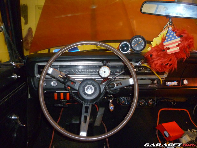

https://www1.garaget.org/gallery/images/177/176876/176876-ba7dc9b4cf68ce1b18c0b5a2e51268e9.jpg
Nästintill alla slangar och kablar på plats.
https://www1.garaget.org/gallery/images/177/176876/176876-d329cfe17e64613395c7edb1f213a0a3.jpg
Alla mätare på plats och kopplade. Endast bredbandslambdan kvar att dra sista kablarna till.

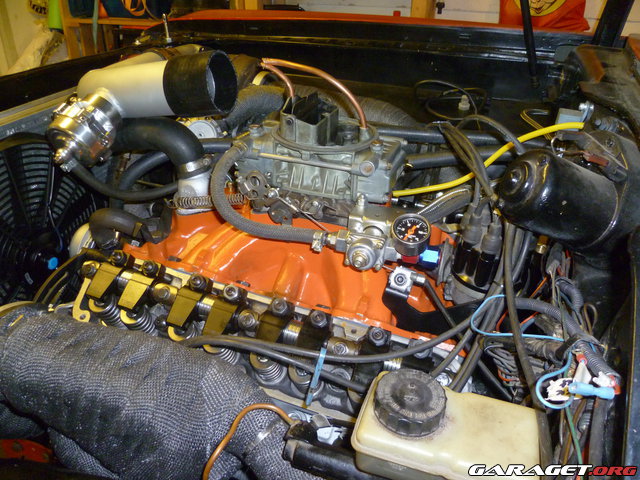

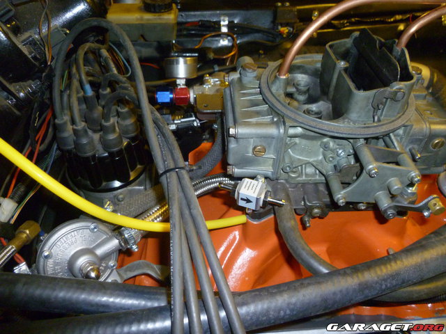

https://www1.garaget.org/gallery/images/177/176876/176876-faab44b661fdf554bbef24c5c1b9a636.jpg
Kopplade ihop all el häromdan och genast uppstod ett skitskumt elfel. Felsökte som en idiot. Tändningen var konstant på samt att laddningslampan lös. Efter mycket funderande upptäckte jag att den laddningsregulatorn (med så fina kol) jag bytt till var kortsluten (stundtals) Hittade den gamla i handskfacket och solen sken på mig igen.
https://www1.garaget.org/gallery/images/177/176876/176876-e5072b731e3c00d3dabe40a86e373553.jpg
Monterat malpassi linjär bränsletrycksregulator men ska fixa färdigt returledningen. Bryr mig inte om att montera lustgassystemet i detta skede utan tänker se till att allt det nya fungerar först.
Senast redigerat av DanielDart (9 maj 2014)

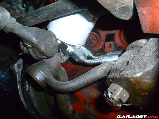

9 maj 2014
#59
https://www1.garaget.org/gallery/images/177/176876/176876-306e894d5b8cd53decb8c9205e3743c8.jpg
Suveränt med vänner som fixar måttbeställda pressade hydraulslangar.
Nu kan jag köra upp oljetryck och kontrollera alla anslutningar. Tack Lina för handräckningen, sällskapet, glädjen och den fina utsikten du spred i garaget ikväll.
