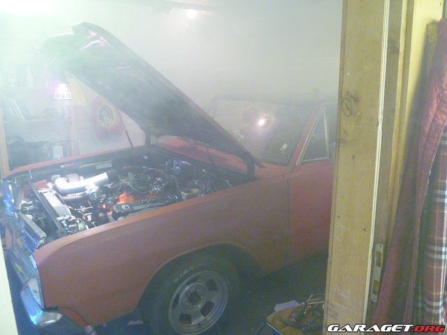

När jag startade upp bilen en tredje gång var rökutvecklingen helt fantastisk och doften likaså. Stängde ner garaget och gick in i mitt rökfyllda hus.

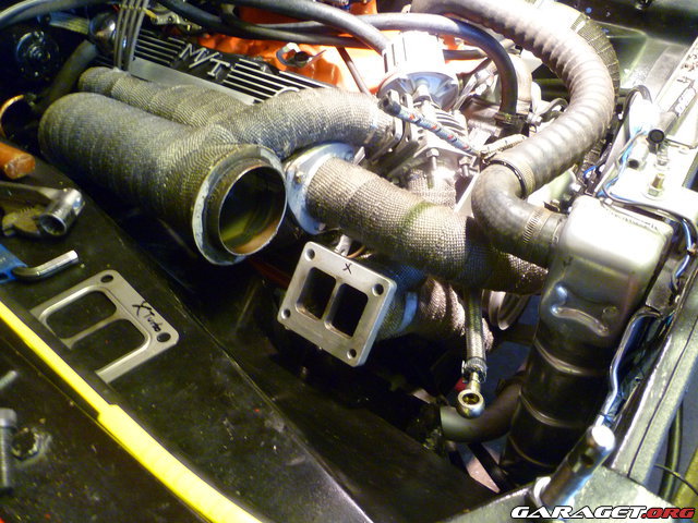

https://www1.garaget.org/gallery/images/177/176876/176876-65cb9079380cc24a77d770d23a73083b.jpg
Inte så kul men den lät hur fint som helst och skam den som ger sig.

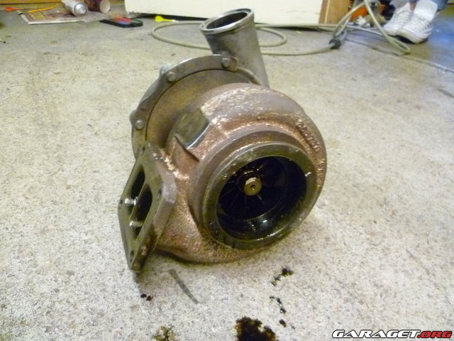

https://www1.garaget.org/gallery/images/177/176876/176876-2839b4dbd4d99b726fd3ed93208898d1.jpg
Tur jag ändå strävat efter att göra allt "skruvbart" när jag byggt.
https://www1.garaget.org/gallery/images/177/176876/176876-6bba989f04b95a455bf0fc83ace738d6.jpg
Läcker som ett såll. Får se hur jag löser detta framöver.

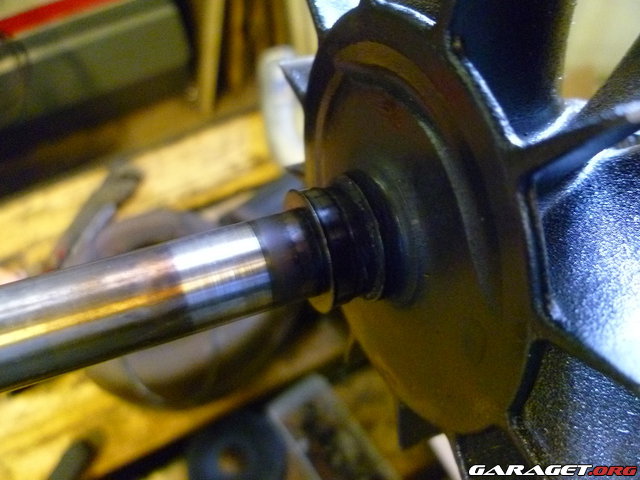

https://www1.garaget.org/gallery/images/177/176876/176876-675fd253097b75841555a99b21359ee2.jpg
Dålig axel. Kolvringen farit ut med avgaserna. Nu fixad

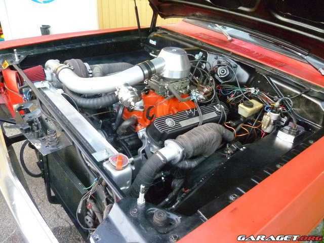

#71
https://www1.garaget.org/gallery/images/177/176876/176876-40065ec5eb940dc3d16849858bf40f28.jpg
Den funkar men inte mer än så. Morgondagen blir utmanande. LINA hjälp mig!!!!"
