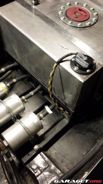

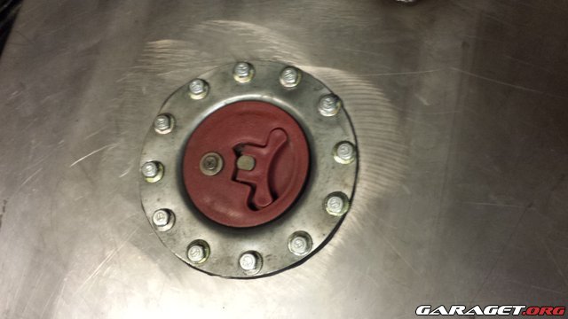

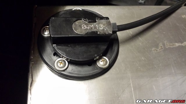

Idag blev det inte så mycket gjort för jag fick köra lite support på min gamla motor som hamnat i en 740. Men jag blev bjuden på Whiskey under tiden, så jag var rätt nöjd ändå! wink
Jag fick åtminstone skruvat ihop tanken, så nu är den redo för att monteras i bilen igen! smile

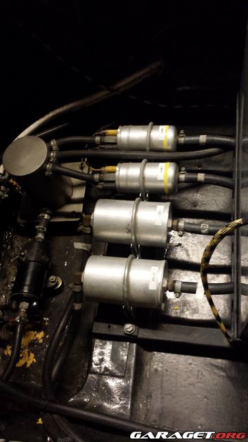

Här är lite snabba pix från gårdagens arbete.
Färdigmonterad tankmätare och tanken på plats i bilen! Det blev min nya lyxiga gul-svarta kabelstrumpa!
https://www1.garaget.org/gallery/images/16/15678/15678-24f464544dc1701a7146260bbc5ce248.jpg
Här är övriga soppasystemet i bagaget. 2 liter catchtank, en 044 som huvudpump, biltema filter och förpumpar.
Allt detta ska byta plats i framtiden. Ångrar att jag monterade detta i en deformationszon! yikes
Biltemas hammarlack i bagaget tyckte inte om e85 heller kan jag säga. Flagade värre än när man somnat i solen på Gran Canaria wink

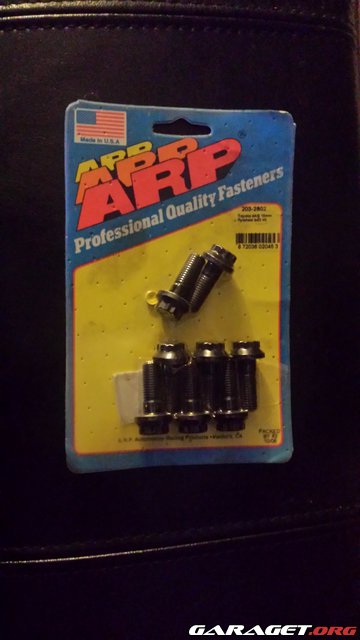

Lite nytt som damp ner i postlådan idag! ARP svänghjulsbultar till 2JZ! big_smile
https://www1.garaget.org/gallery/images/16/15678/15678-ff43cab8283411e11df2f419c654fa8d.jpg

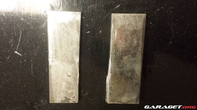

Det blev en mall till en uppsättning okhållare igår i alla fall! Ska förfinas ytterligare i veckan!
https://www1.garaget.org/gallery/images/16/15678/15678-f247e63c821d57ae3ec886665fdba812.jpg

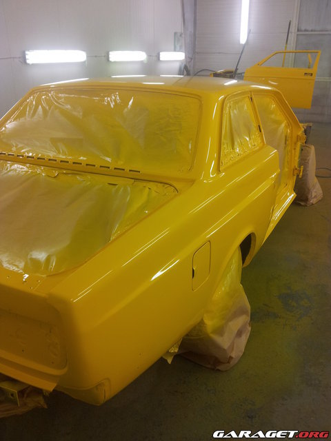

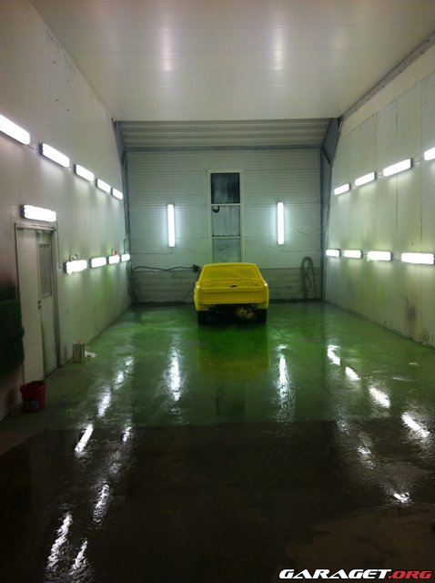

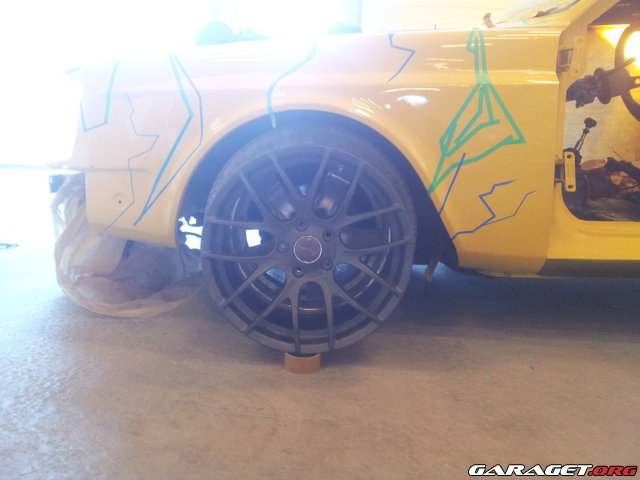

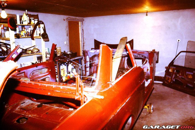

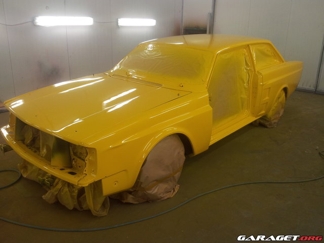

För er som gillade bilen som gul så kan jag bjuda på ett par mysiga bilder från lackeringen.... kändes nästan en aning tungt att blåsa på svart när den blev så fin i ny fräsch gul färg! wink
Här ser man även breddningen ganska tydligt!
https://www1.garaget.org/gallery/images/16/15678/15678-8a04f4acb5ecb13d3fad3ea432fbc294.jpg
https://www1.garaget.org/gallery/images/16/15678/15678-eb1215c3293beefb68046b79734d969a.jpg
"Loaded"s racefälgar hade varit helt OK på Volvon! wink
https://www1.garaget.org/gallery/images/16/15678/15678-6a715ce65344b89159bf15a411299365.jpg

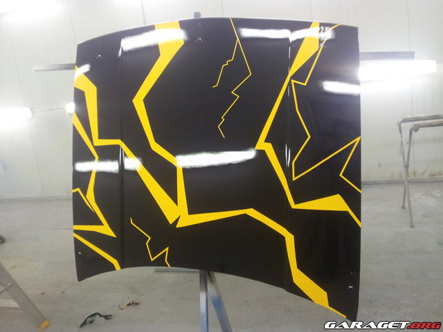

Lackbox modell större!
https://www1.garaget.org/gallery/images/16/15678/15678-b55c29f8453b771e4e23408fddc7a915.jpg

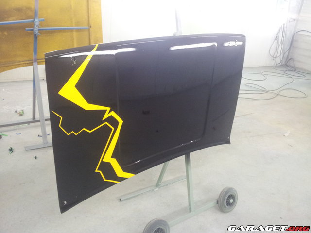

och sen ballade det ur med stripes, svart och klarlack! lol
https://www1.garaget.org/gallery/images/16/15678/15678-74d58441fd54bc9d1661f66a093bc945.jpg
https://www1.garaget.org/gallery/images/16/15678/15678-4938c1ef3d30dbebc4b676c680a01d00.jpg
