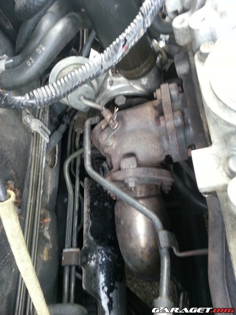

https://www1.garaget.org/gallery/images/114/113999/113999-034cea565e6e22c0603128a0ec7cbc7c.jpg
Det handlar inte om hur många hästkrafter eller vrid man har det handlar om hur man hanterar dom!!!!
176 Inlägg
27 februari 2014
https://www1.garaget.org/gallery/images/114/113999/113999-77573b979aaf47ba3652409b5b888465.jpg
