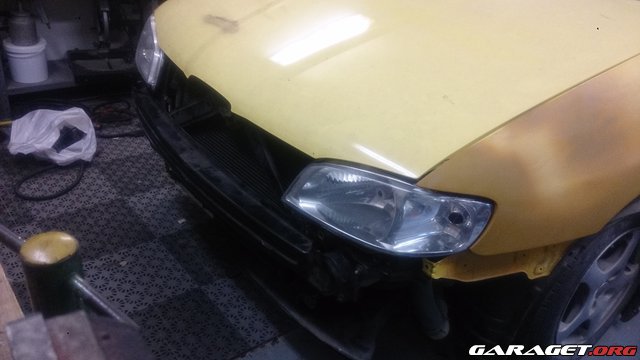

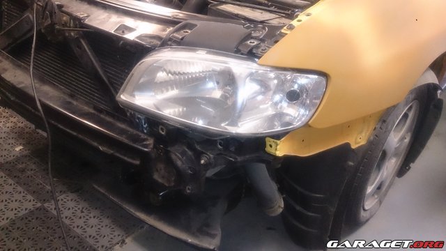

Jag var ganska snabbt iväg till skroten och hämtade lite Seat delar
https://www1.garaget.org/gallery/images/190/189198/189198-6a30d62cdd8da55887f8cf550932081f.jpg
https://www1.garaget.org/gallery/images/190/189198/189198-cac5858c7184d46045be222bfba0ff76.jpg
Kommer se ut såhär i fronten
https://www1.garaget.org/gallery/images/190/189198/189198-1141da214f637b5ec68e6bf8a91de95c.jpg

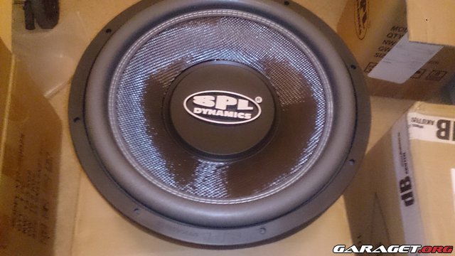

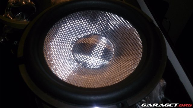

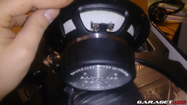

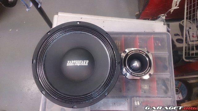

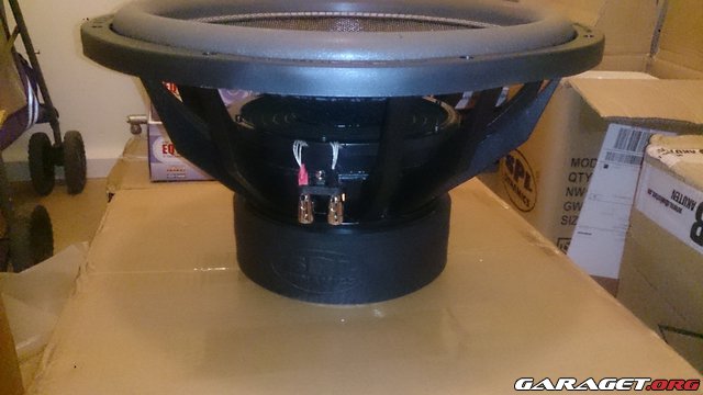

Har redan det mesta till systemet liggandes, sp jag kan väll visa lite bilder på det.
10" midbas + diskant (kommer sitta 4st 10" & 2st diskant i var skåpdörr)
https://www1.garaget.org/gallery/images/190/189198/189198-3d66c17b7104ded04a6001a8ba49b403.jpg]

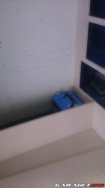

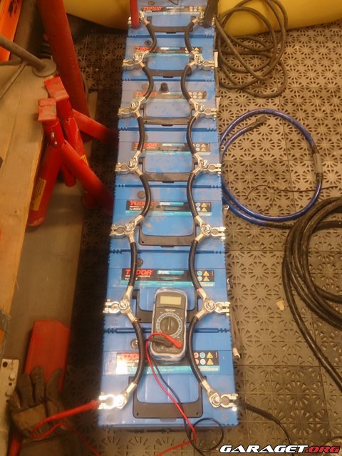

Batteribanken
https://www1.garaget.org/gallery/images/190/189198/189198-6a9ba68bd22e9f975a1cd053a3a17205.jpg

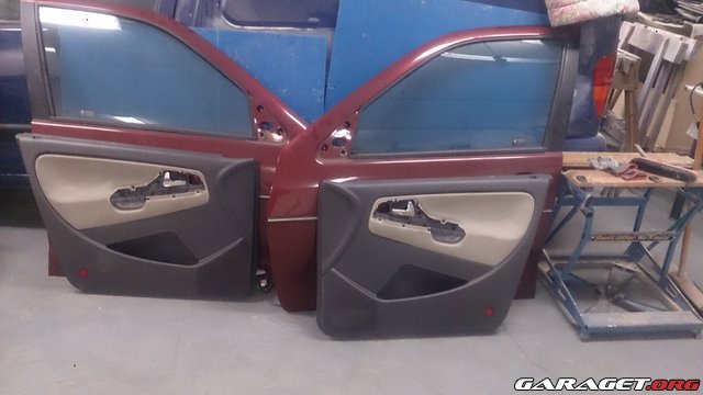

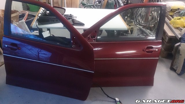

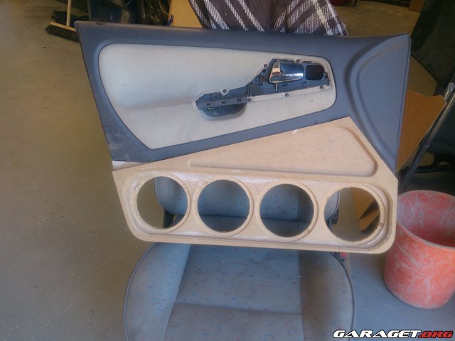

Har även hämtat Dörrar med elhissar+ elbackspeglar från en Seat ibiza (mycket snyggare insida)
Original hade redan elhissar + elbackspeglar men den ana var riktigt krökt då dörren nog hade blåst upp och slitit sönder dörstoppen och blivit skadad i framkan när de slog emot karossen.

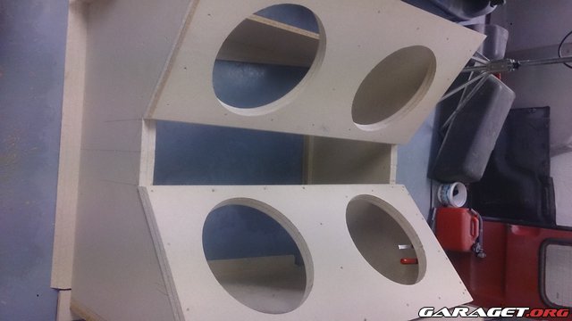

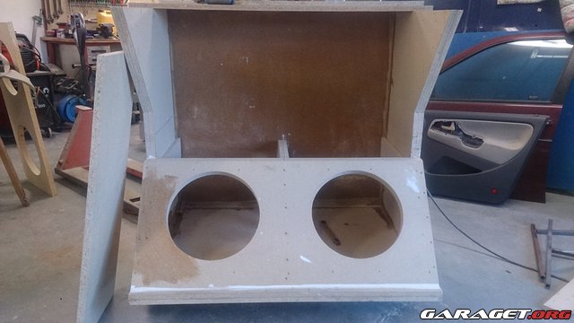

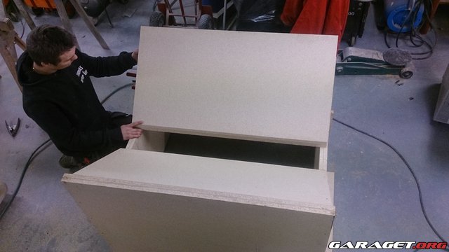

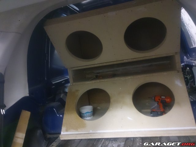

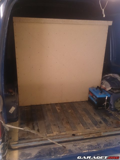

Baslådan är iallafall påbörjad och i till 90% klar.
https://www1.garaget.org/gallery/images/190/189198/189198-82b04cbf262a413a6a3424f5acb65fac.jpg
https://www1.garaget.org/gallery/images/190/189198/189198-69d3cf54e3dffd63d82b70307572c968.jpg
https://www1.garaget.org/gallery/images/190/189198/189198-c5e009eeff75bb6f68320d7114172ac6.jpg
https://www1.garaget.org/gallery/images/190/189198/189198-0a1fe1ac8e4bdbab19b8e46685baaa8c.jpg
Det var lte trångt när man skulle skruva taket på plats, då man inte fick in lådan i bilen med taket monterat på lådan.
https://www1.garaget.org/gallery/images/190/189198/189198-7bc7e0bb278b76e4af959fd30af38d97.jpg
https://www1.garaget.org/gallery/images/190/189198/189198-80a96d9c68c39fefbaae63faaf578730.jpg
Ganska bra med plats bakom lådan. men den kommer fyllas ganska fort
https://www1.garaget.org/gallery/images/190/189198/189198-0fe0c8733636dba0c23f919f45ed70b0.jpg
Det som återstår att göra på lådan är limma dit portarna och lacka dom, bygga sido covers och klä alltihop

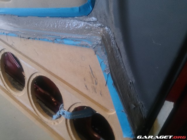

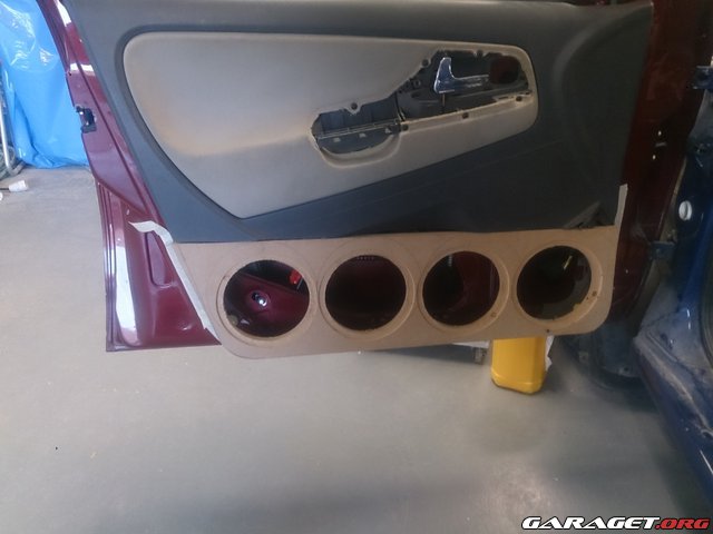

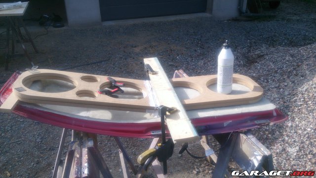

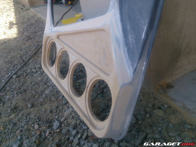

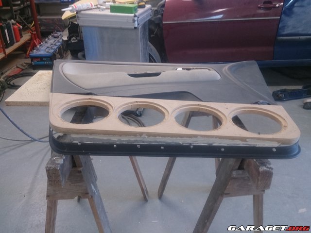

Det har hänt lite till i garaget idag.
Bafflarna är limmade på dörrarna.
Och båda dekor listerna eller vad man vill kallade är utfrästa.
https://www1.garaget.org/gallery/images/190/189198/189198-dddf4ade7d02b6e2b754bdfa9cdcc99a.jpg
https://www1.garaget.org/gallery/images/190/189198/189198-ce292c6bed1080e7d0f5b90a34976daf.jpg
Limmar baffel
https://www1.garaget.org/gallery/images/190/189198/189198-487b0c1dea0f6116b2f545f21d3748fd.jpg
https://www1.garaget.org/gallery/images/190/189198/189198-13c23083ea604cc435da57baa27c56eb.jpg
Dekorlist eller vad man vill kalla det.

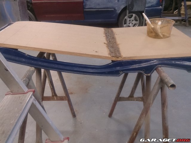

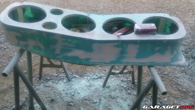

Det är väl dags att uppdatera här nu då.

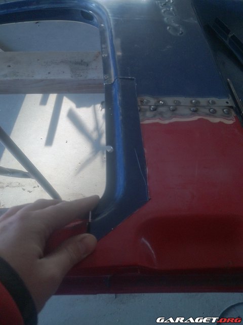

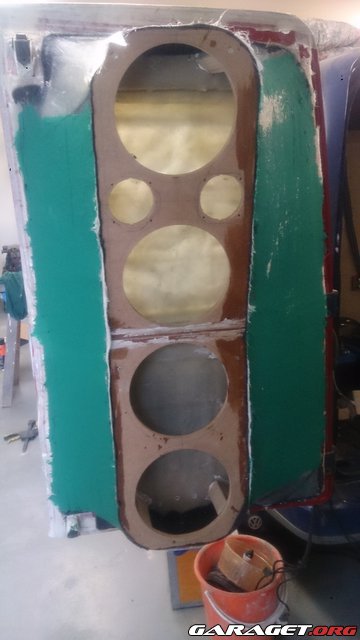

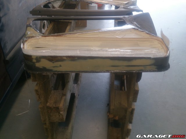

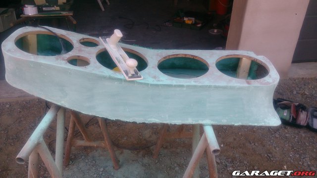

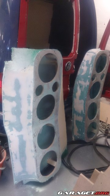

Det har hänt en del denna veckan, dörrsidorna har blivit spacklade och plastade, båda skåpdörrarna är ihopsvetsade & tannspacklade och verkar passa som dom ska, har börjat på grunden till skåpdörrarna (bottenplatta)
Skåpdörrarna:
https://www1.garaget.org/gallery/images/190/189198/189198-5140d64188213bf91d333f99f96d765e.jpg
https://www1.garaget.org/gallery/images/190/189198/189198-f40aa600756c3c3994d3cb6f1733bc02.jpg
https://www1.garaget.org/gallery/images/190/189198/189198-0a528cbc424ab6e491089fc0facab826.jpg
https://www1.garaget.org/gallery/images/190/189198/189198-14e6961885576825410105a9ee8e4119.jpg
https://www1.garaget.org/gallery/images/190/189198/189198-6d2fa1b6735b00a838b37b55d80f4281.jpg
Rostlagning
https://www1.garaget.org/gallery/images/190/189198/189198-51d551a3a5ecef0d901eb73cfade7687.jpg
https://www1.garaget.org/gallery/images/190/189198/189198-d19921917b9d8b93fe18ddefbc9cea36.jpg
Tennspackel

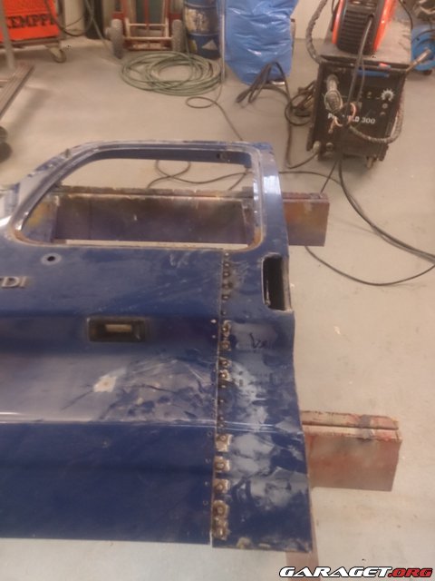

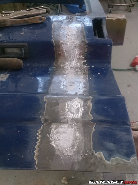

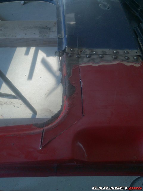

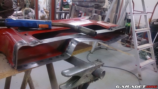

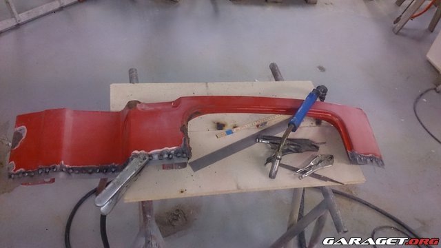

Har varit lite dålig på att uppdatera dock har det inte hänt så mycket.

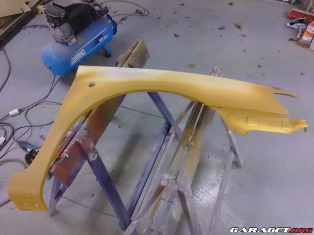

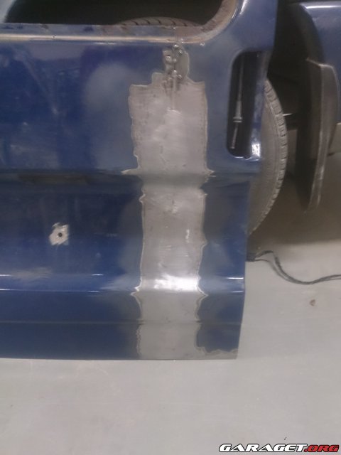

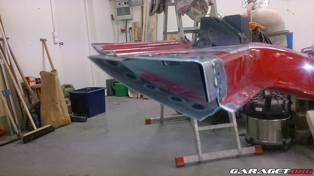

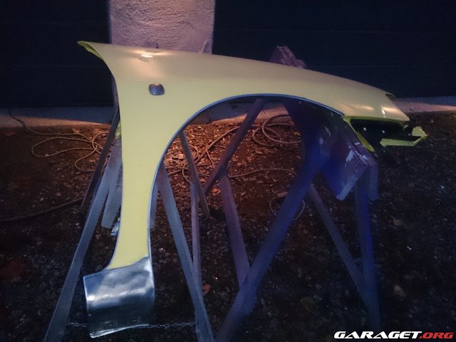

Har slipat/blästrat rost & epoxigrundat Seat framskärmarna som ska på caddyn
https://www1.garaget.org/gallery/images/190/189198/189198-18afcc1355cb2c64fdf872d0bcfd156d.jpg
https://www1.garaget.org/gallery/images/190/189198/189198-9740adbc833ab6342c5b564eba57b0a8.jpg

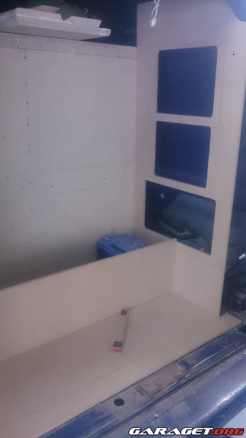

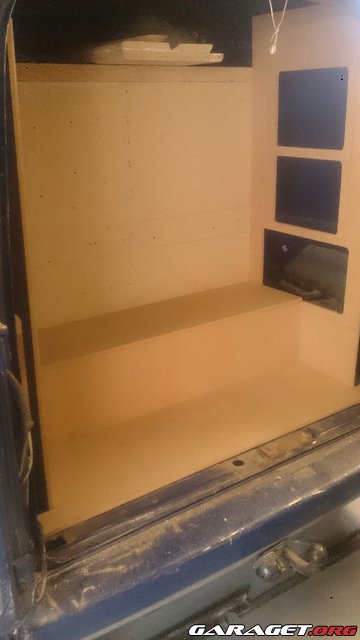

Har även byggt lite i skåpet då det måste va klart innan ja bygger skåpdörrarna kom ja på, annars finns risken att skåpdörrarna tar upp för mycket plats.
https://www1.garaget.org/gallery/images/190/189198/189198-6d8e29a8f6d910539366af84402e88fa.jpg
https://www1.garaget.org/gallery/images/190/189198/189198-1f81bd36a5acdd0fc62589d9386c5337.jpg
https://www1.garaget.org/gallery/images/190/189198/189198-3038fe18eb9250d317ec7c788555fb3c.jpg
kommer finnas plats för 3st slusteg på vardera sida bak i skåpet och ett st SPL Dynamics D8 bak på lådan, dock ingen cover tillverkad än & batteriladdarna kommer hamna ovanpå lådan. kommer en liten update på söndag då alla covers bör vara tillverkade och säkringshållare & kopparskenor hittat sin plats.

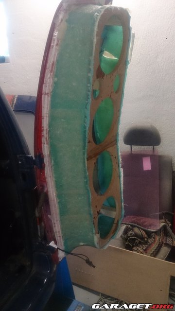

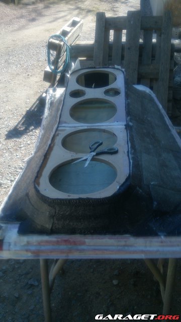

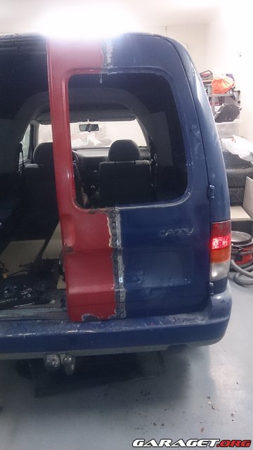

har inte blivit någon uppdatering här på ett tag då det som blivit gjort inte har varit något att visa.

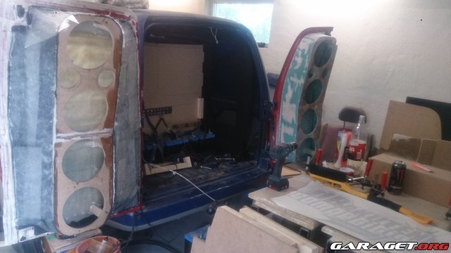

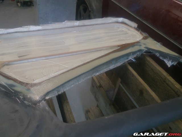

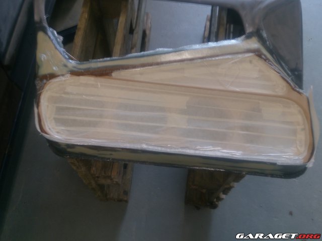

I lördags så plastade ja lite skåpdörrar iallafall ( var till skroten o hämta ett par nya då ja ej har tid att fixa till dom breddade/kortade dörrarna)
https://www1.garaget.org/gallery/images/190/189198/189198-4aa683dfd5d9669112b0c98a0c6c3fe8.jpg
2 Lager är lagt på bilden
https://www1.garaget.org/gallery/images/190/189198/189198-ecac8c0b8afcc46bb51afdef385825c2.jpg
Här tog plasten slut så fick avsluta för dagen där.
https://www1.garaget.org/gallery/images/190/189198/189198-78d86bc190e1cb82671f0625a393d3d2.jpg
Här är runt 5 lager lagt med 300gg/m²

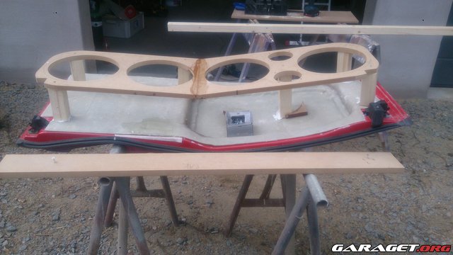

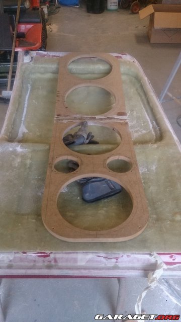

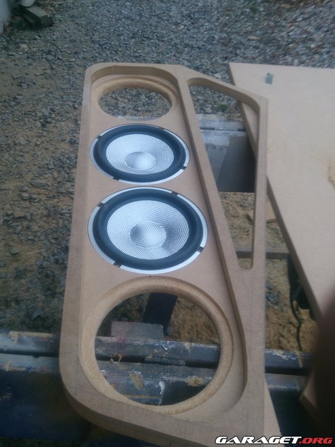

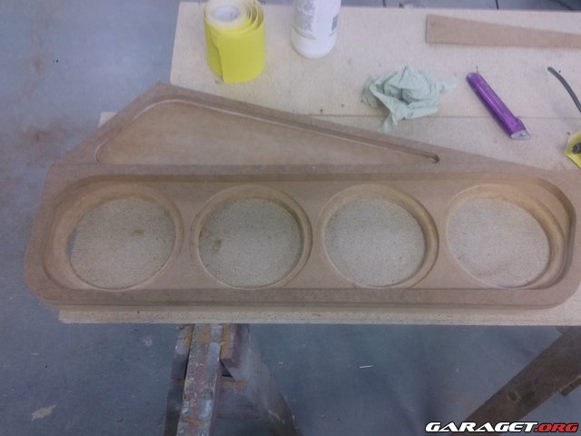

så idag ska ja ta loss dom från dörrarna och börja göra bafflar till mina 10" earthquake middar som kommer sitta i dörrarna
79 Inlägg
19 maj 2014
Nu är det dags för en uppdatering igen då det har hänt lite.
Limmar bafflar
https://www1.garaget.org/gallery/images/190/189198/189198-0c56c116b37030e7df5a8cfd8dc79486.jpg
Baffel ordentligt uppstagad
https://www1.garaget.org/gallery/images/190/189198/189198-ca39f81315e8f0308fc573d89ab3386b.jpg

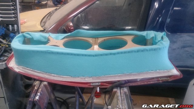

Lite tyg på detta
https://www1.garaget.org/gallery/images/190/189198/189198-0063788103a9cd86151f2135da03bb38.jpg
Lite plast/glasfiber & provmontering
https://www1.garaget.org/gallery/images/190/189198/189198-9680f908c5ff6d2146af0bfdaae6ea47.jpg
Det var den lilla dörren, nu till den stora.
Passar in var baffeln ska vara.
https://www1.garaget.org/gallery/images/190/189198/189198-ba931b4a1830a5b24dc58b6588a131db.jpg
Plast o glasfiber på de
https://www1.garaget.org/gallery/images/190/189198/189198-1d7d72109f77f4bd8c13135dd498a771.jpg
Sen lite spackel på bägge.
https://www1.garaget.org/gallery/images/190/189198/189198-0125d410dc83ec9bcc67fa4b94f98199.jpg
https://www1.garaget.org/gallery/images/190/189198/189198-af0b5bce784f71a30f60021104dbeb05.jpg
https://www1.garaget.org/gallery/images/190/189198/189198-10491622b8cf7b1d97b7c0eb0e7870e0.jpg
https://www1.garaget.org/gallery/images/190/189198/189198-1a7b6a4b617b150524fe70143d7534c0.jpg
https://www1.garaget.org/gallery/images/190/189198/189198-e0167247c9bc4a4f90e95e862d2e9403.jpg
Har även bytat frontplåten på bilen så ja kan ha Seat front
https://www1.garaget.org/gallery/images/190/189198/189198-e116a5e34799357c00b80285df961fa5.jpg
https://www1.garaget.org/gallery/images/190/189198/189198-14d7d7b98d139072a72136ae20a174a6.jpg
Lite snyggare än VW eller vad säger ni?
Var även in en sväng om Färgprudukter i Malmö och fick lite färg blandat som jag tror kommer bli bra.
https://www1.garaget.org/gallery/images/190/189198/189198-834ad55b931ec60ec4290af870c2a067.jpg
