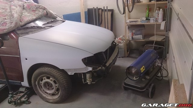

Har inte så mycket att visa denna gången då de händer mycket som inte syns.
men har lagt epoxiprimer på motorhuv (som var full av fula stenskott) och framskärm iallafall
https://www1.garaget.org/gallery/images/190/189198/189198-29ace8ed1f474b2144410d40208b946f.jpg
Blir slipgrund nästa helg.

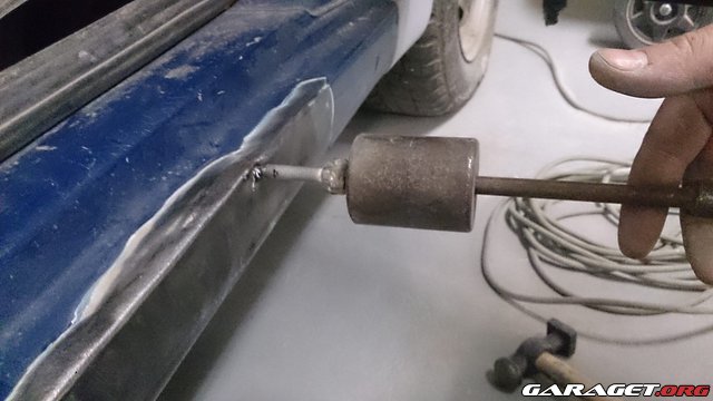

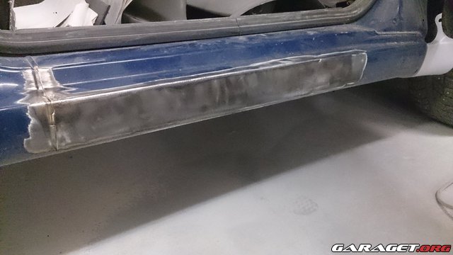

Skulle slipa lite rost som fanns på tröskellådan upp mot dörren sagt o gjort men blev ju lite chokad när ja såg att tröskellådan har varit "krockad" och dåligt riktad då det låg runt 3-5mm spackel på den.
https://www1.garaget.org/gallery/images/190/189198/189198-86a1bb267e3f14dbdd22d21832d3751d.jpg
Så de va ja bara till att slipa rent tröskellådan tills spacklet tog slut så man kunde se hur stora skadorna var.
(syns riktigt dåligt på bil)
https://www1.garaget.org/gallery/images/190/189198/189198-ceecf9eace93216580ac0db031ec18f1.jpg
Bet blev till att ta fram min lilla hemmabyggda mini draghammare o svetsen så man kunde knacka/dra ut plåten lite så den blev någorlunda rak.
https://www1.garaget.org/gallery/images/190/189198/189198-387d70dd6cb94fb1a10452b6f1d40cb4.jpg
Sen var de bara till att ta fram gasolbrännaren, berafix, tennstav, träspatel o hyvel.
https://www1.garaget.org/gallery/images/190/189198/189198-bc928f5b34a595161d5daf37f4eb27cb.jpg
https://www1.garaget.org/gallery/images/190/189198/189198-c53f1f6ec9d9795e802402892d595c76.jpg
Kommer fortsätta på lördag med detta då de ska spacklas lite med vanligt polyesterspackel med, sen slipa hela tröskeln ren från body o färg.

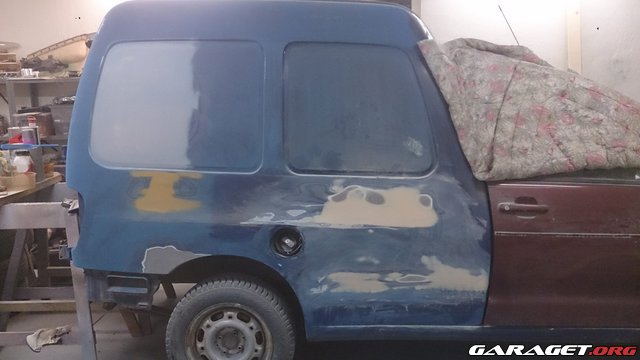

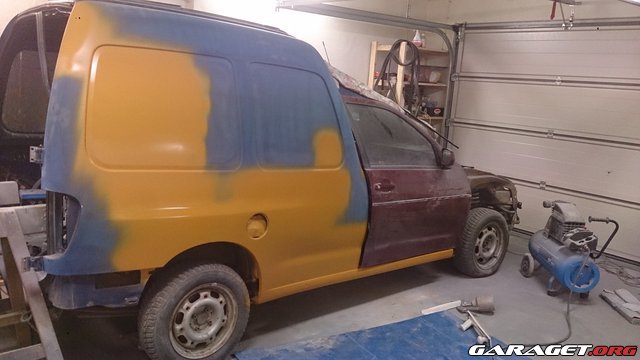

Då det var ett tag sedan jag uppdaterade så kommer de en liten nu.
Skärmar och huv har fått slipgrund.
https://www1.garaget.org/gallery/images/190/189198/189198-ab0351e1b4a4510d8f4584b8f327739b.jpg
Stora delar av höger sida har fått epoxiprimer.
https://www1.garaget.org/gallery/images/190/189198/189198-7ced6f9431944341000c6a86a2a7bf2c.jpg

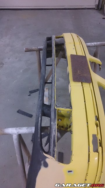

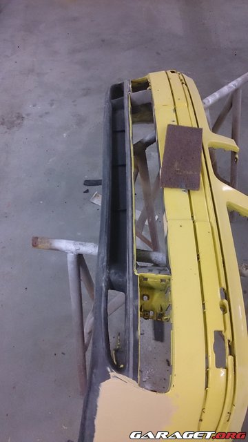

Fram stötfångaren har ja kapat lite i
https://www1.garaget.org/gallery/images/190/189198/189198-8f85ae8851e8b321c6088bcf9b282837.jpg
https://www1.garaget.org/gallery/images/190/189198/189198-e35d4215f8de1b23d8265698eabfd922.jpg

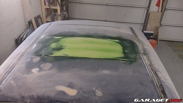

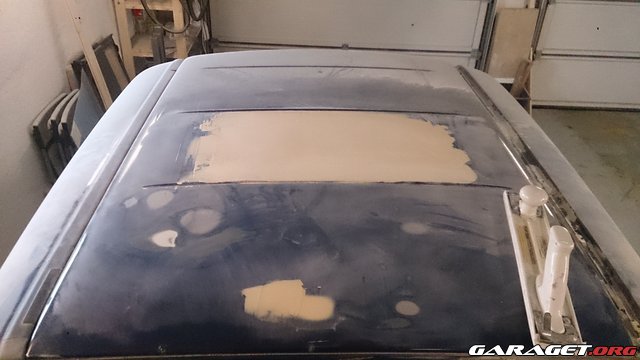

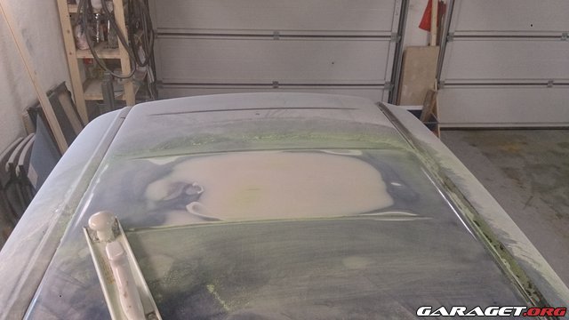

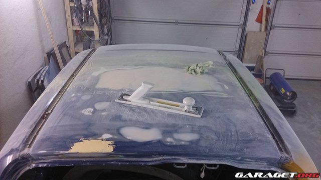

Taket på bilen va ett rent helvet där va både bulor och bucklor så hammaren har gått varm, och att taket var skitmjukt gjorde ju saken inte bättre, fick lägga 2 lager STP Black Gold innan jag började spackla.
https://www1.garaget.org/gallery/images/190/189198/189198-ead57109be454304a507bd3f52820455.jpg
https://www1.garaget.org/gallery/images/190/189198/189198-3d4d1df4b89e10fff7ea3e33cf63d2f7.jpg
https://www1.garaget.org/gallery/images/190/189198/189198-fd95876ad6b94ac722b0f9d14d5c01cd.jpg
https://www1.garaget.org/gallery/images/190/189198/189198-843b3f30af97f9ecbd40189199d406f8.jpg
Imorgon blir det att slipa vänster tröskellåda plåtren, bara o hoppas där inte ligger 4mm spackel på den med.
I Början på mars så kommer uppdateringarna bli lite roligare för då åker bilen in i lackboxen ett tag, och då kommer jag kommer fortsätta med dörrsidor och högtalarlådorna ja fäster på skåpdörrarna.
