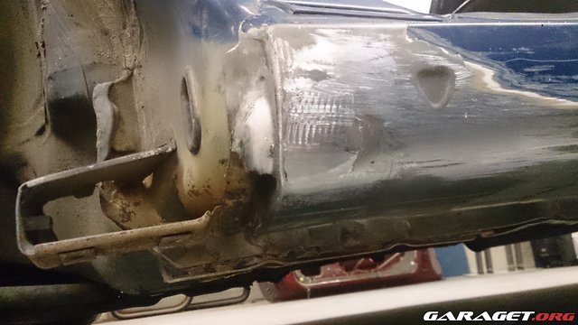

Då Dörren har slagits upp våldsamt någon gång i siden så fungerade inte dörrstoppen pga dom bakre punktsvetsarna släppt och att själva dörrstoppen hade knäckts på insidan i A-stolpen.
Blev att ta vinkelslipen o kapa upp ett hål så man kom till o svetsa lite samt borra upp dom bakre punktsvetsarna så man kunde svetsa ordentligt.
https://www1.garaget.org/gallery/images/190/189198/189198-34974a8b5da0b25fd17d904ed13cf5cb.jpg

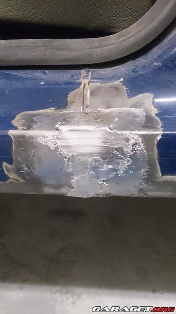

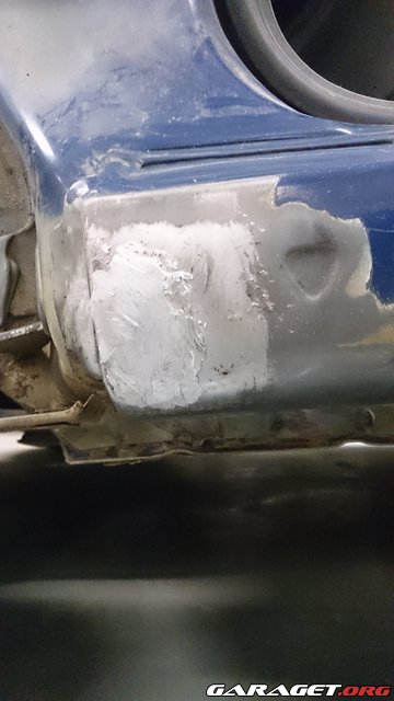

Började även slipa lite på tröskellådan men blev snabbt trött då jag hittade...
https://www1.garaget.org/gallery/images/190/189198/189198-1848c6fd4be398343d5ba85fc1f6561a.jpg
En helvetes massa spackel. vem fan riktar en tröskellåda med bara spackel utan att ens försöka dra ut bucklorna?

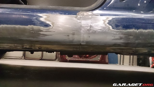

14 februari 2015
Blev en visit i garaget idag på 3 timmar.

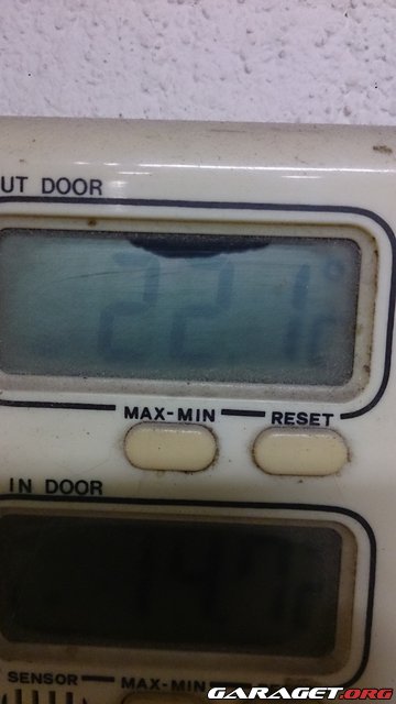

Startade dieselkanonen direkt o efter en stund låg man på 22 grader.

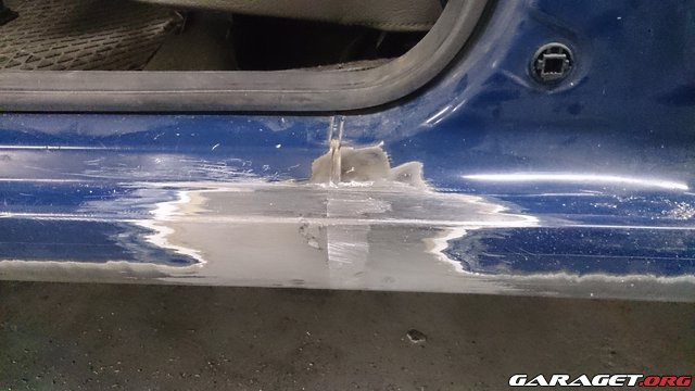

Men kändes inte som 22 då man låg på golvet med vinkelslip o slipade tröskellådan.

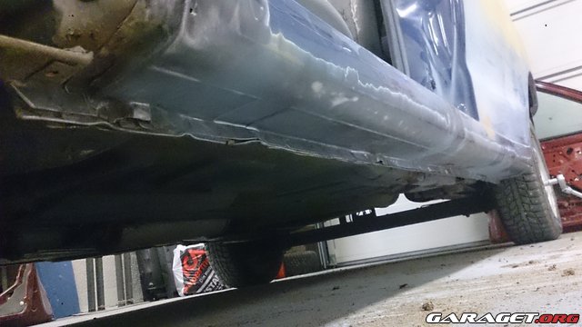

https://www1.garaget.org/gallery/images/190/189198/189198-eb4307ecde56ee964325c6b61db26ed1.jpg
Tröskellådan slipad

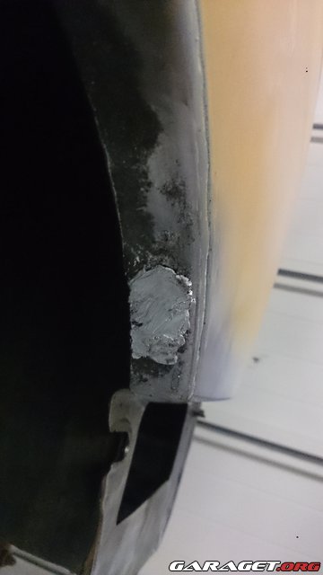

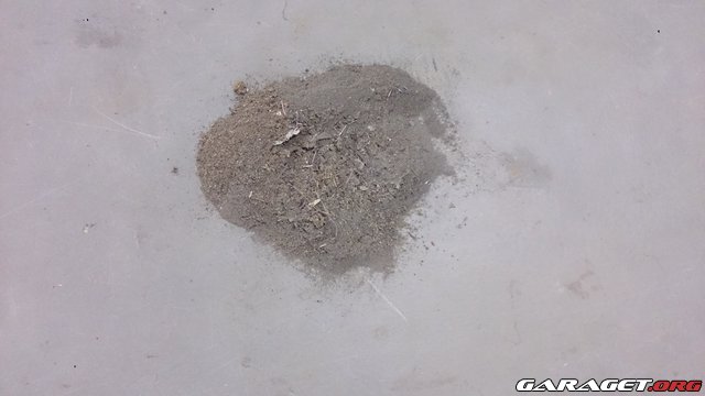

Därefter körde ja ut bilen ur garaget o blästrade tröskellådan och bakom gångjärnen till skåpdörrarna.
Sen blev de att sopa upp "gummit" efter tröskellådsmassan
https://www1.garaget.org/gallery/images/190/189198/189198-253fb1654b16879bce1c2b098cd9078f.jpg
Blir den del skit av de.

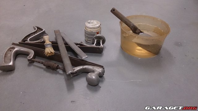

Detta betyder att de e dags att Tenna!!!
https://www1.garaget.org/gallery/images/190/189198/189198-06841d2f2c187741f32414b83369db3a.jpg
Smetar lite Tenn

Ska på med lite mer tenn på skärmkanten sen
Därefter lite Hyvling/filning av tennet

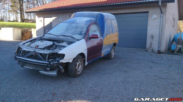

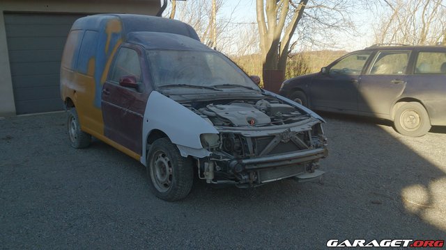

Denna helgen hände de dock lite.
Fick lagt epoxi primer på vänstersidan och taket, lagt stenskottsskydd på trösklar o format till kofångaren lite.
Det som återstår innan lackeraren tar över e att lägga slipgrund på kofångare plocka av rutor o lister på dörrarna, så ja e eventuellt klar nästa helg.
Monterade även på dörrar o kofångare för o få en liten helhet.

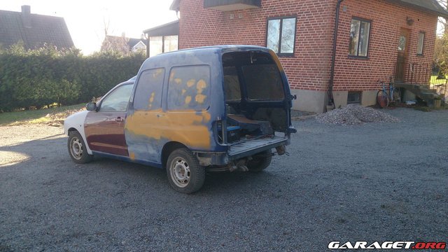

I söndags var ja o lämnade bilen hos lackeraren.
Han har nu fått massa tokiga ideér som har med arirbrush att göra, han snacka något om att måla taket som om de vore dit nitad aluplåt o massa andra tokigheter, vi får se vad galningen kommer göra med bilen..
Bjuder på en bild iallafall.
https://www1.garaget.org/gallery/images/190/189198/189198-4c6283860bdf8a8139bb78d172b4978e.jpg
om runt 4 vecor är bilen hemma i ny skepnad ska bli jävligt spännande.
