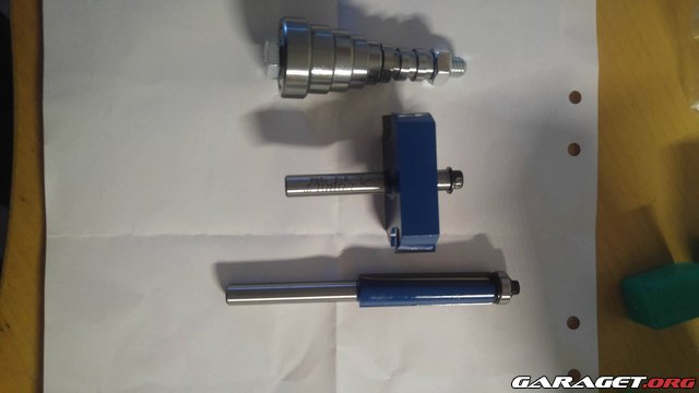

Nya frässtålet.
https://www1.garaget.org/gallery/images/190/189198/189198-ab3a595c989b6a3c3b2f14e44dba5e31.jpg
Detta är ett stål från 12V Tools som dom kallar UCC (ultimate circle cuter) Jag har aldrig varit med om vassare stål o då kör ja bara med kvalitets stål.

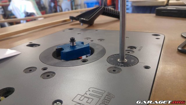

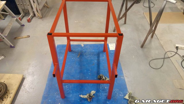

Fortfarande ingen bil hemma, så jag har byggt mig ett fräsbord.
Jag ville ha ett lagom sort bord som skulle vara flyttbart  var först inne på att köpa ett köks underskåp men blev att ja svetsade eget.
"Benställning" svetsad och målad.
https://www1.garaget.org/gallery/images/190/189198/189198-20b479682a754d7abdb9f91e251b3948.jpg
https://www1.garaget.org/gallery/images/190/189198/189198-5c5bc0568ec57e9840b02160b4846d01.jpg
https://www1.garaget.org/gallery/images/190/189198/189198-564624d6019ccbdb48751689a914d0dc.jpg

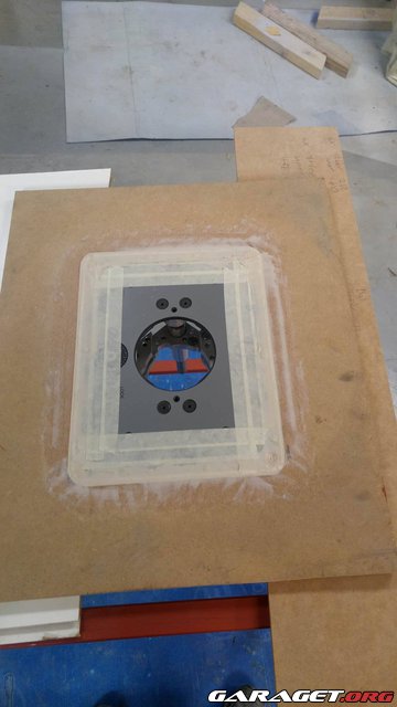

Jag gjorde först en mall till själva "lyften" som ja gjorde så tajt ja kunde, sen spaclade jag in den så den blev riktigt tajt
https://www1.garaget.org/gallery/images/190/189198/189198-0a50bdf34236c5a537d2798e959a9c0f.jpg
https://www1.garaget.org/gallery/images/190/189198/189198-0b42117ed8f6397651bb11da8be57748.jpg
Själva bordsskivan blev 1st 10mm MDF och en 22mm Mdf.
så jag la mallen där jag ville ha den på 10mm skivan sen körde de med koperstålet.
sen lämnade jag iväg skivorna till en kompis på mitt förra jobb (möbelsnickeri) så att han kunde limma ihop skivorna och få dom uv lackade, han la även upp skivan i cnc fräsen för att lägga lite radier på hörn o så.
https://www1.garaget.org/gallery/images/190/189198/189198-04baf3b699828f6d25e91ee86fca800d.jpg

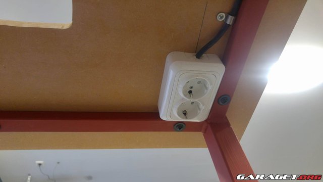

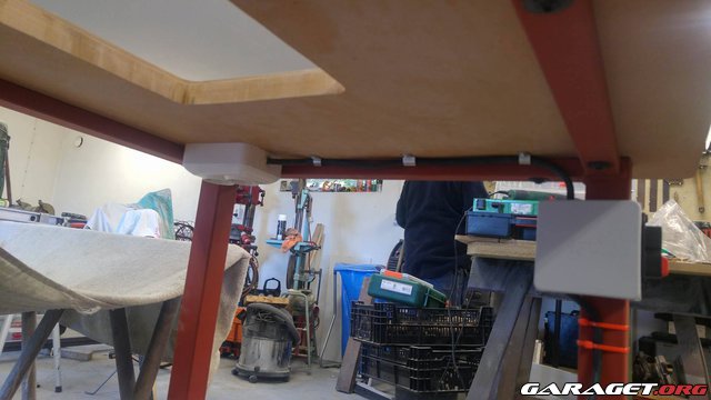

Och idag blev de kabeldragning med en nollspänningsbrytare.
https://www1.garaget.org/gallery/images/190/189198/189198-9a06ed1f313e27daeeebdd87dadb47dd.jpg
https://www1.garaget.org/gallery/images/190/189198/189198-e908846befa91f8c31b3e53924cbdbd7.jpg
https://www1.garaget.org/gallery/images/190/189198/189198-f2d0f860626d3b795ae78daa40074804.jpg
https://www1.garaget.org/gallery/images/190/189198/189198-883dc8a93d734460384be9c0fb107669.jpg

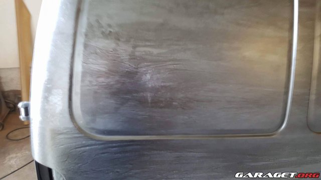

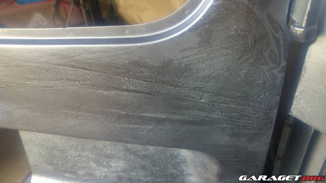

Nu har de hänt lite med bilen så kommer en liten bildbomb här
Marmorering
https://www1.garaget.org/gallery/images/190/189198/189198-af512ad06735bcd224ee24c78334d48b.jpg
https://www1.garaget.org/gallery/images/190/189198/189198-b9dc9bcae71583122c69723a32ccc029.jpg
https://www1.garaget.org/gallery/images/190/189198/189198-77edd2c4805ee8156f23bd1fa4c7fcfd.jpg
https://www1.garaget.org/gallery/images/190/189198/189198-7bc7724640a15b58bba3f606a2b33298.jpg
https://www1.garaget.org/gallery/images/190/189198/189198-a9d59581147caaaefc2a5eb00cccf386.jpg
https://www1.garaget.org/gallery/images/190/189198/189198-3e180ab1dfae8244c9b5111e6a4b6ac2.jpg
https://www1.garaget.org/gallery/images/190/189198/189198-a418da84bafa0c02b6f19f13ebbdfdd6.jpg
https://www1.garaget.org/gallery/images/190/189198/189198-64340a35389cc8afd0c52b95b7638a0d.jpg
https://www1.garaget.org/gallery/images/190/189198/189198-7b4069e0e257cfee094dff142e946273.jpg
https://www1.garaget.org/gallery/images/190/189198/189198-f0846affb5d3f170e3735b0ea1393f7e.jpg
https://www1.garaget.org/gallery/images/190/189198/189198-b11a907afd5f8066ccabed9e32674487.jpg
Spruta lite vatten på de sen
