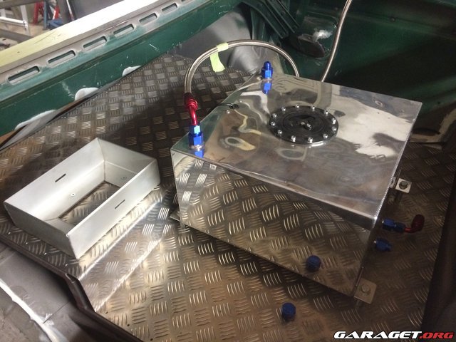

Uppbyggnad av Bagagen.

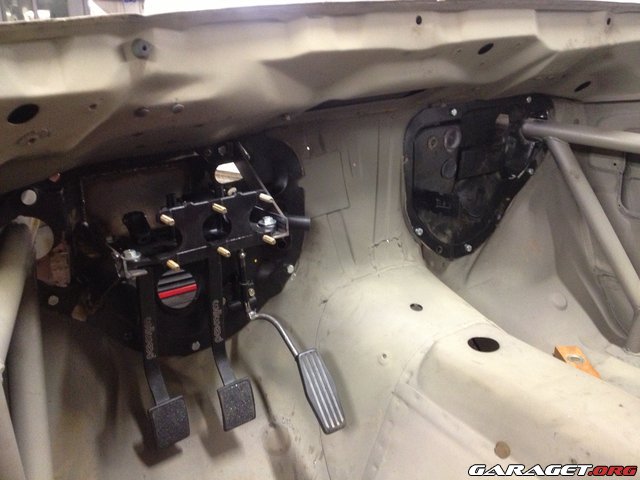

Bromsvåg

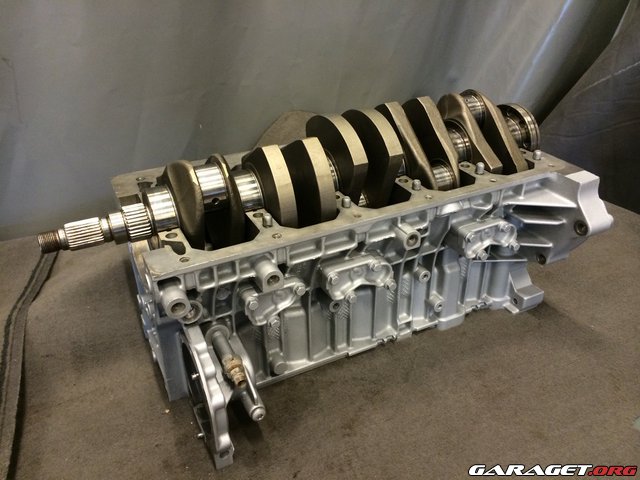

https://www1.garaget.org/gallery/images/115/114258/114258-addf7c2b6f433bd5f3cd461637841d9f.jpg
Motorn börjar ta form

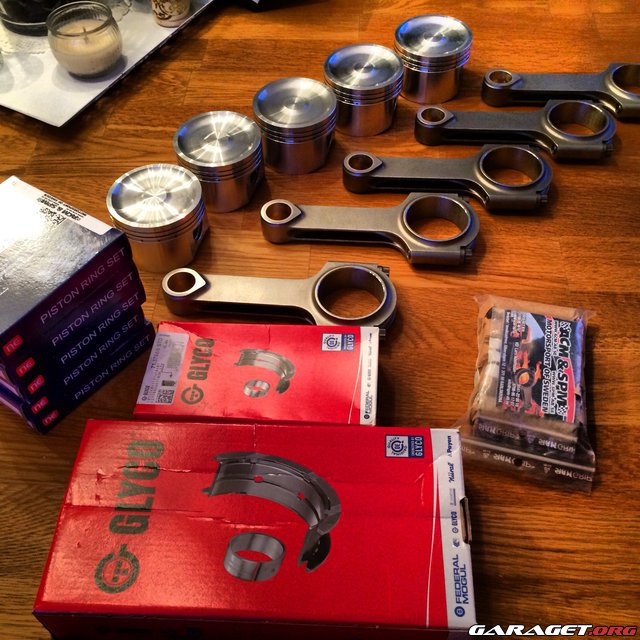

94 Inlägg
17 mars 2014
https://www1.garaget.org/gallery/images/115/114258/114258-43bae15dcbc28be02ff1bd571dd19cd3.jpg
Godis

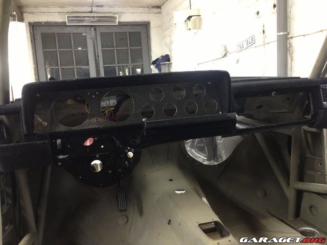

25 mars 2014
https://www1.garaget.org/gallery/images/115/114258/114258-7f5ed40876a6e02ce6850cd868a10900.jpg
Tillverkade ett enkelt instrument

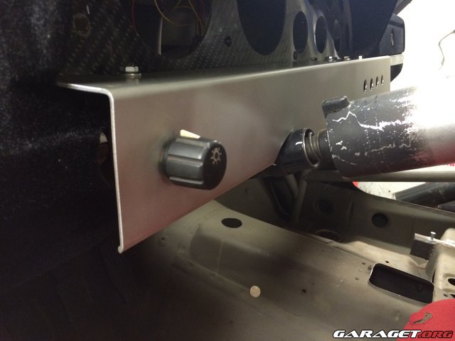

Lysknappen smile

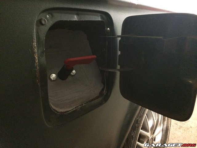

https://www1.garaget.org/gallery/images/115/114258/114258-8c3c25571131a954a8cb9de3f54f9968.jpg
Huvudströmbrytaren blir i tanklocket smile

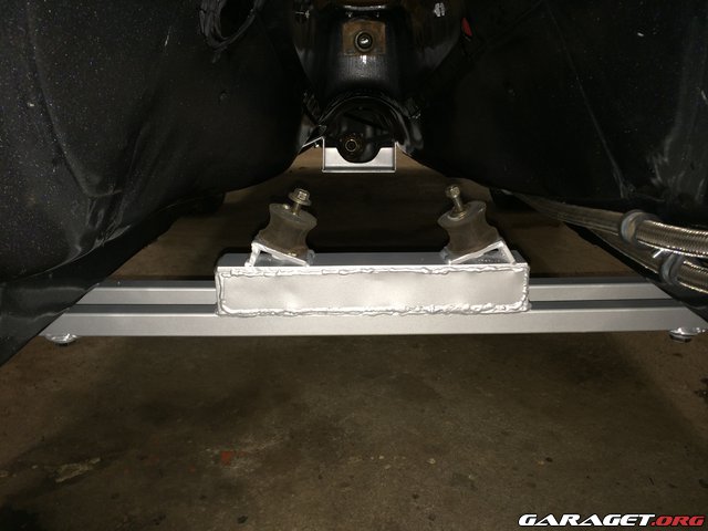

https://www1.garaget.org/gallery/images/115/114258/114258-e55a910777c84bf13efe6e431f100e9a.jpg
Lunchjobb. Grundat växellådsbalk och stödlagerhållare.

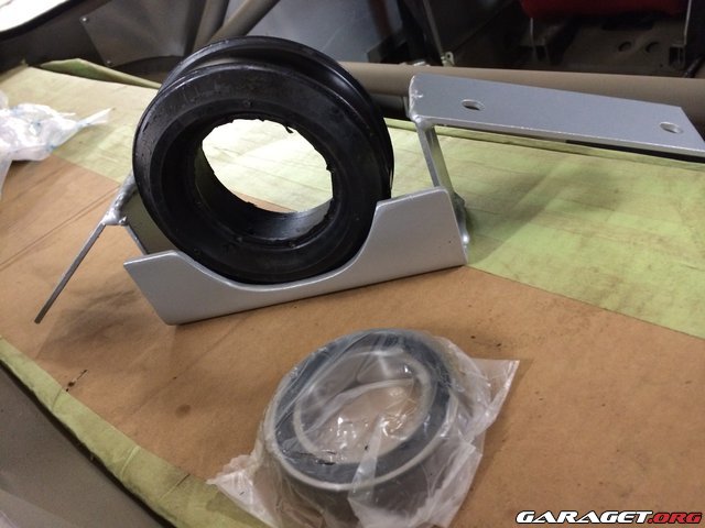

https://www1.garaget.org/gallery/images/115/114258/114258-a748be21cece507f694ab17d26daeb2f.jpg
Lunchen går åter igen åt till att lacka lite delar i högglans silver smile

https://www1.garaget.org/gallery/images/115/114258/114258-1557d5243f00303dafaa8b62088d1a1d.jpg
Stödlagerhållaren smile
