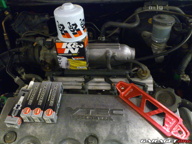

Mycket att stå i men lite mer har vi hunnit med:
Kört i motortvätt sen tömt oljan och på med nytt flashigt K&N oljefilter och färsk olja. Bytte även tändstiften, V-power for V-Tec! big_smile
https://www1.garaget.org/gallery/images/124/123782/123782-3ab8118573f6c3783962987caa67f09f.jpg
https://www1.garaget.org/gallery/images/124/123782/123782-a48ce269d716cfedaa29956e88b1c748.jpg
Monterade även dit batteriplattan jag fick av Stoorn, tokbra blev det! Tackar så mycket!
Vi fixade även ett litet elfel så nu är bilen helt redo för besiktning!

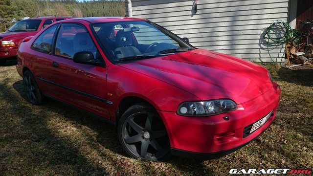

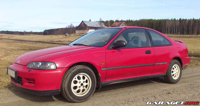

https://www1.garaget.org/gallery/images/122/121392/121392-973fc9b6004dbe3f2cd7f7f44c5af322.jpg
There she is, ready for the open road. smile
https://www1.garaget.org/gallery/images/122/121392/121392-3d366035da220cb2892dadc3658248b1.jpg

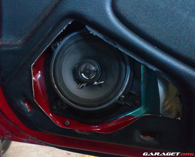

Har vart och hälsat på släkten över påsk men kom hem idag så Daemonette och jag passade på att fixa lite saker på bilen innan det är dags att åka till jobbet.
https://www1.garaget.org/gallery/images/124/123782/123782-3f935e25a21571d501a7ac910353834f.jpg

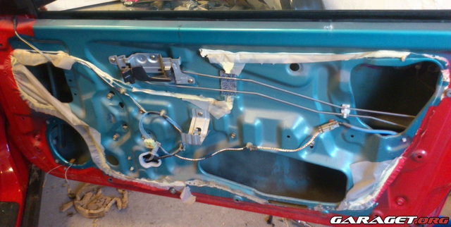

Tog bort täckpanelen för främre högtalaren och det såg ut såhär, jaha hur tänkte dom här då..
https://www1.garaget.org/gallery/images/124/123782/123782-1be9cff90675fbdd99346c4706633d13.jpg

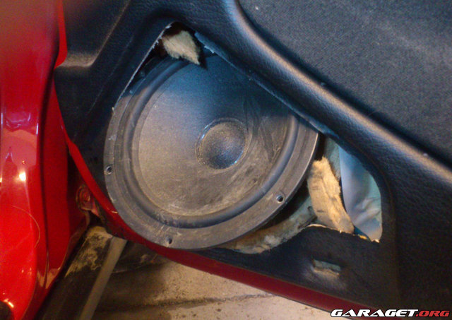

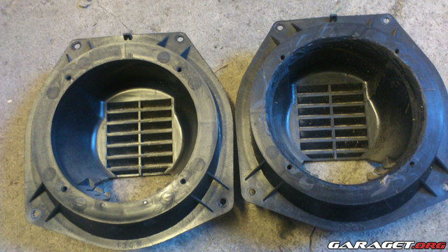

Tog original insatserna för 4" högtalare från donatorbilen och slipade dem lite i innerkant för att de skulle passa högtalarna jag hade liggande.
https://www1.garaget.org/gallery/images/124/123782/123782-b0f1dafd2a127cee747360aa43cded39.jpg

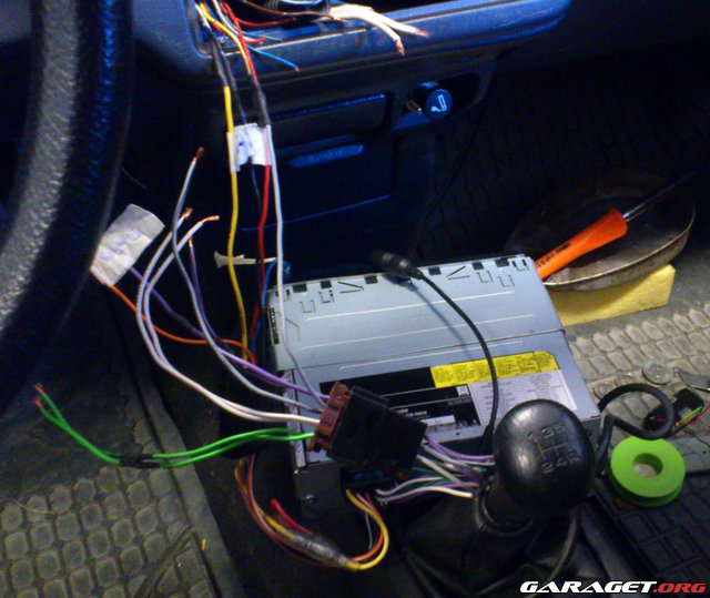

Daemonette tog hand om lödningen, hela kabelhärvan var klippt rakt av så rubbet fick lödas om för att få det att fungera.
https://www1.garaget.org/gallery/images/124/123782/123782-0de45af29acc166b3840e7bd4624cbb4.jpg
Jag tog bort dörrsidorna för att komma åt att skruva tillbaka de nya högtalarna med sina insatser, upptäckte att passagerardörren blivit bytt från en bil som var samma färg som min förra var, parkeringsskada kanske?
https://www1.garaget.org/gallery/images/124/123782/123782-a473800705236734035c588c248a414c.jpg
Tog även igen lite dörrsideclips från donatorbilen då de har en tendens att gå sönder då man plockar bort dörrsidan.
https://www1.garaget.org/gallery/images/124/123782/123782-cec51fed4689b82a1a9f2a80a401aa62.jpg
Och sådär, nu sitter de på plats och det går att lyssna på lite musik i bilen. smile
Sen var jag första gången ut och provkörde min bil och oj vilken skillnad det är på den här motorn jämfört med den förra! Mer varv, mer vrid och ingen extra vikt! big_smile Sen är redlinen vid ca 7200rpm, wroom!

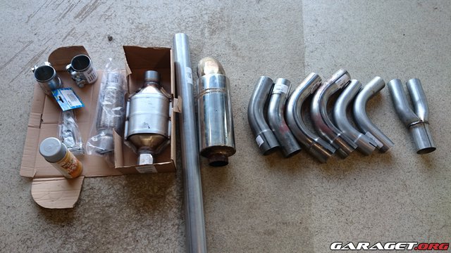

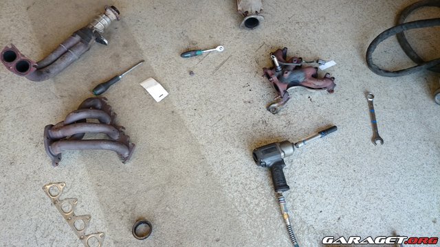

Jag har haft dåligt med energi så sen bilen gick igenom besiktningen har jag bara kört den. Men här om dagen fick sambon idéer. Så så här spenderade vi våran lördagskväll;

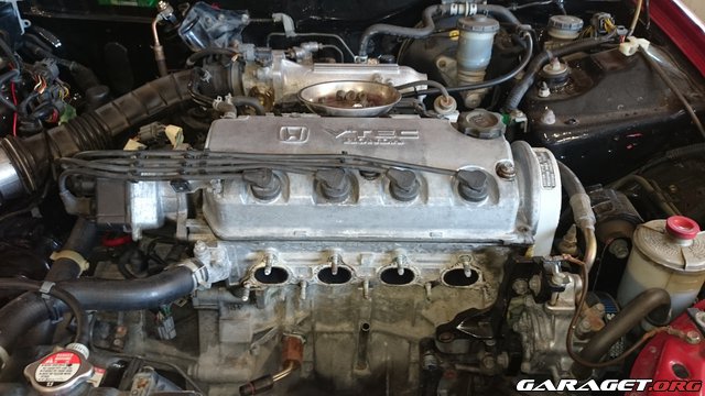

https://www1.garaget.org/gallery/images/124/123782/123782-7e7fa5e3bfb9058e1121844315a0d584.jpg

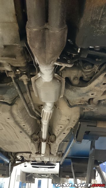

Så vi köpte lite rör och en ny katalysator.
https://www1.garaget.org/gallery/images/124/123782/123782-a8b04c7eb69198e8a5963870d5826a13.jpg

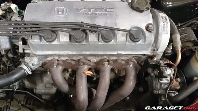

Jag hade tänkt köpa ett shiny nytt extraktorgrenrör från Ebay, men sambon hittade ett på bildelsbasen till en 1.8l motor som kostade hälften så mycket och som nästan passade bolt on big_smile den ligger till vänster på bilden, det gamla ligger till höger.
https://www1.garaget.org/gallery/images/124/123782/123782-117666b9530b96573ac231e401c9b922.jpg
Så här ser min motor ut utan grenrör
https://www1.garaget.org/gallery/images/124/123782/123782-972807c4fdf48b19e79b5df040d99456.jpg

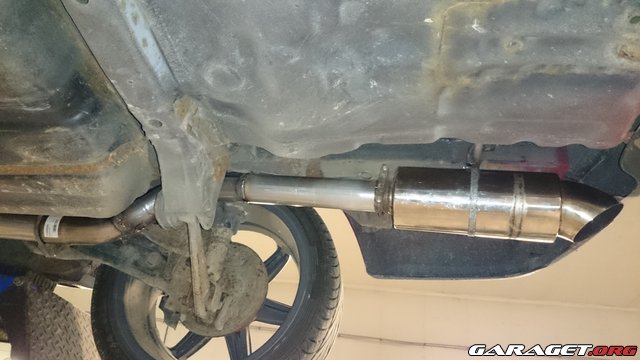

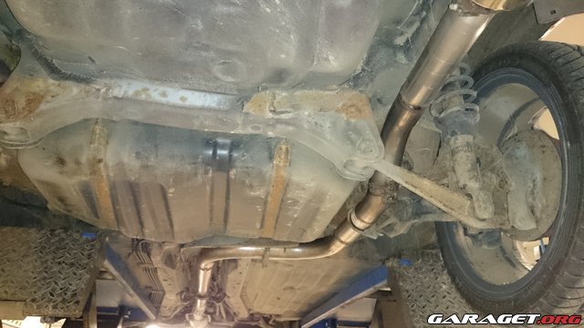

Sen släppte jag lös sambon med svetsen och så här blev det.
https://www1.garaget.org/gallery/images/124/123782/123782-ad9328a6bbb5d08341eec13a42300a12.jpg
https://www1.garaget.org/gallery/images/124/123782/123782-f40d97f215522f8dab4224d525d23d9e.jpg
Det är inte riktigt klart dock, tanken är att jag ska dit med en likadan ljuddämpare på andra sidan
https://www1.garaget.org/gallery/images/124/123782/123782-909540bfefe5b85106c81893cacd45a5.jpg
Så här ser det ut med det nya grenröret :-)
Jag har fått många kommentarer på att bilen är så tyst eller för tyst...nu hörs den lovar jag, jag ska lägga upp en video så får ni höra. I dagsläget har den bara en ljuddämpare och jag ska lägga till en någonstans i mitten. Hon låter lite väl mycket just nu tongue
Nu är jag taggad på att få dit bromsskivorna bak och satsar på att göra det som nästa projekt! big_smile
Senast redigerat av Sister_in_Black (3 augusti 2014)

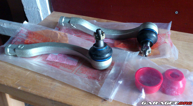

Oj! Det var längesedan jag började på den här projekttråden! Det har varit mycket annat som tagit upp min tid och stackars Candybar 2.0 har inte fått så mycket kärlek. Men, jag har kvar bilen och vill fortfarande jobba vidare med den som det är tänkt.
Imorgon ska den på efterbesiktning. Vänster styrled behövde bytas och likaså vänster hjullager. Hade jag läst igenom tråden innan så hade jag ju sett att jag beställt nya styrleder tongue. Så bra att jag har den här tråden så man ser vad man har gjort när minnet sviker. Blev tyvärr inga bilder på varken styrleden eller hjullagret det men jag bjuder på en bild på en nypolerad Candybar 2.0
https://www1.garaget.org/gallery/images/124/123782/123782-2c4b702e423ef5f71344b0e5596a080c.jpg
Senast redigerat av Sister_in_Black (23 maj 2016)
