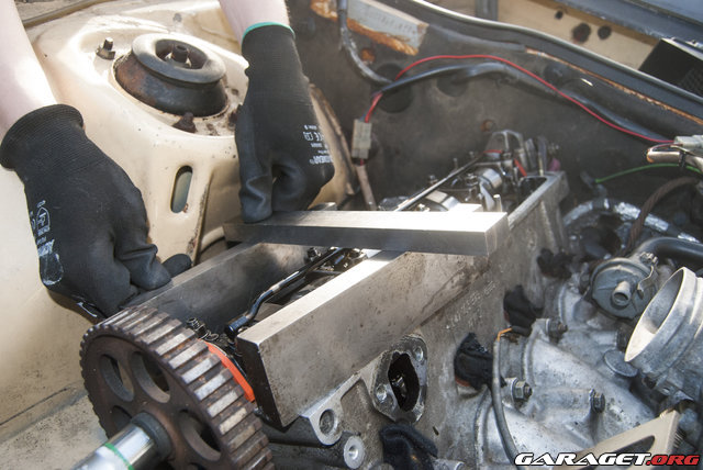

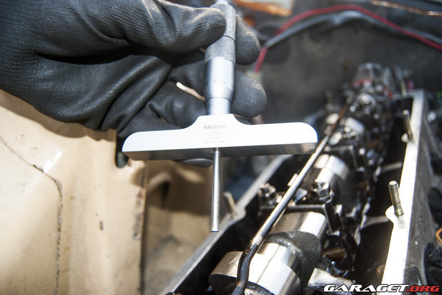

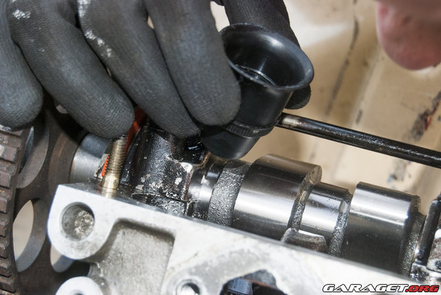

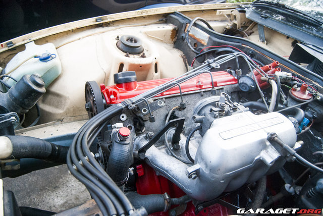

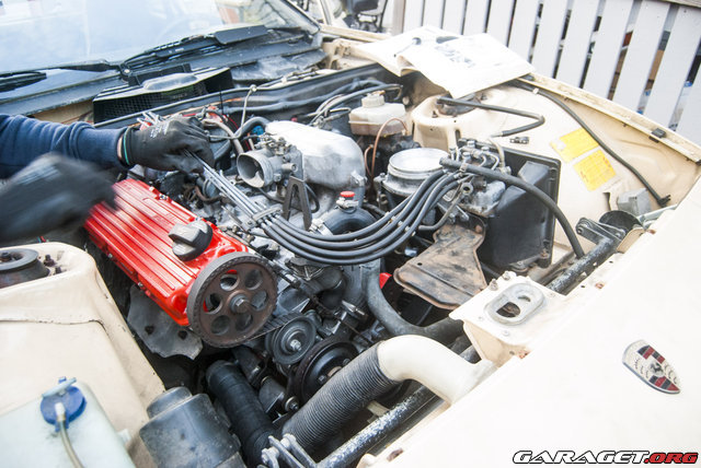

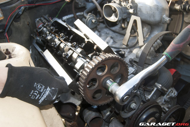

Vi har nu ställt i den nya kamaxeln och monterat dit avgassystemet.
https://www1.garaget.org/gallery/images/199/198400/198400-f05a66035df33d702a08aedb5950cd7a.jpg
https://www1.garaget.org/gallery/images/199/198400/198400-c4ec4b1b23918659caca4ada28b39512.jpg
https://www1.garaget.org/gallery/images/199/198400/198400-5e135e25628b35e891b3293173681333.jpg
Vi mäter så att insugs och avgasloberna står exakt lika åt varsitt håll. Såkallat "split".
Sen gör vi en liten märkning så vi kan komma tillbaka till samma position.
https://www1.garaget.org/gallery/images/199/198400/198400-ef1ca2f85a1c1b95fe1d9f366805a20d.jpg
https://www1.garaget.org/gallery/images/199/198400/198400-7c4a78a5876443b12dd3e4662792f687.jpg
Eftersom vi har planat blocket och har en annan typ av kam så kan vi inte få timingen precis vid pilen eftersom det är för stora hack på kamremmen. Men vi gör så att vi får lite tidigare tändning för mer effekt.
https://www1.garaget.org/gallery/images/199/198400/198400-3effef3202daab8062ca8d2e2cc8b47a.jpg

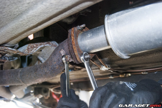

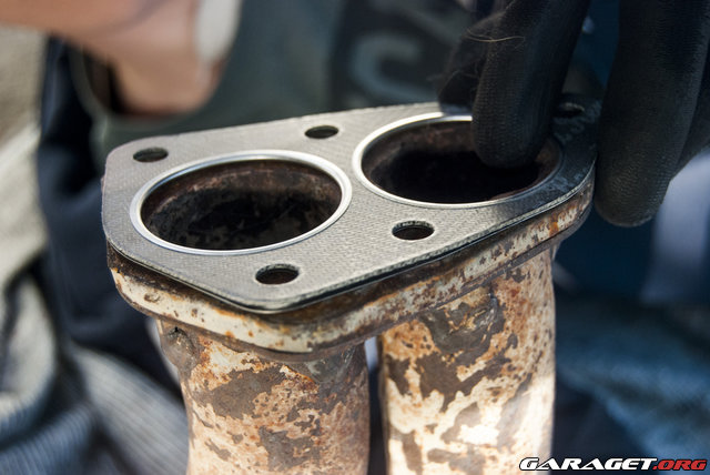

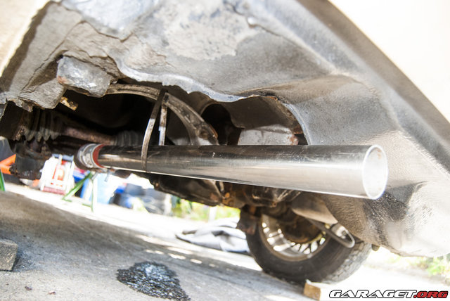

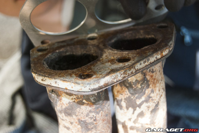

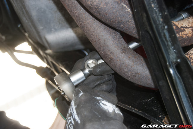

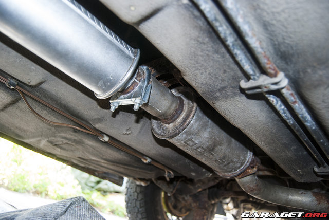

Monterar ditt downpipe.
https://www1.garaget.org/gallery/images/199/198400/198400-d1125495ab4febab5f861921e65b6638.jpg
https://www1.garaget.org/gallery/images/199/198400/198400-9ee8f6b0d2a00ab62f1864649b0d4bfe.jpg
https://www1.garaget.org/gallery/images/199/198400/198400-74c6a79e23e4f3109875147b565c997a.jpg
https://www1.garaget.org/gallery/images/199/198400/198400-469c3e54412700c29197008e79e7623b.jpg

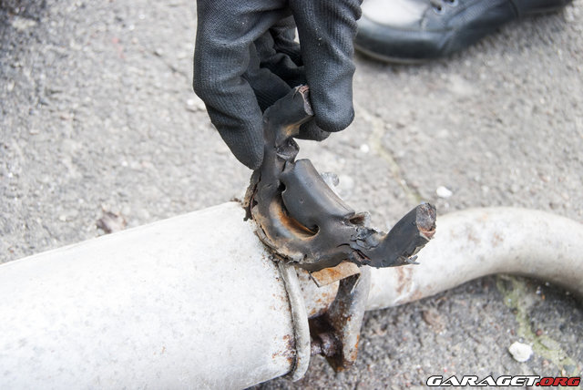

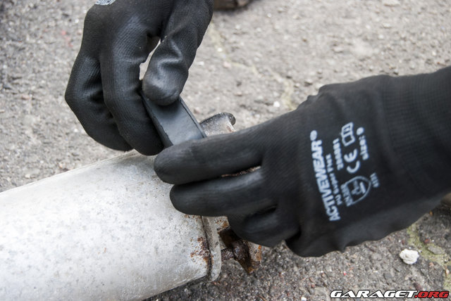

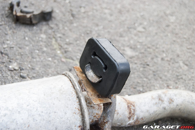

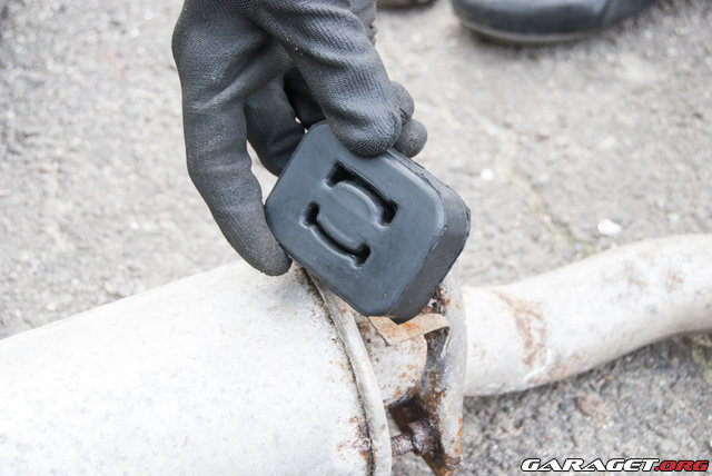

Gummiupphängningen för avgassystemet är en aning slut.
https://www1.garaget.org/gallery/images/199/198400/198400-d5657a332fd5b651fdf924e1036c4488.jpg
Nytt!
https://www1.garaget.org/gallery/images/199/198400/198400-5ace9db5a5a42fceef9a948e77e73964.jpg
https://www1.garaget.org/gallery/images/199/198400/198400-19088d0751db4cb318753638adfe7c24.jpg
https://www1.garaget.org/gallery/images/199/198400/198400-3d15d00c1628ba1a000b423e02c28d1e.jpg
https://www1.garaget.org/gallery/images/199/198400/198400-8ec4c10abf95eb018e71804994b9e338.jpg
https://www1.garaget.org/gallery/images/199/198400/198400-c1a3e613b835623eb19c3a1b834113a7.jpg
Och ja... Detta är bara tillfälligt innan vi sätter dit en annan ljuddämpare haha.
https://www1.garaget.org/gallery/images/199/198400/198400-a9e31f840d620d726055988326e922da.jpg

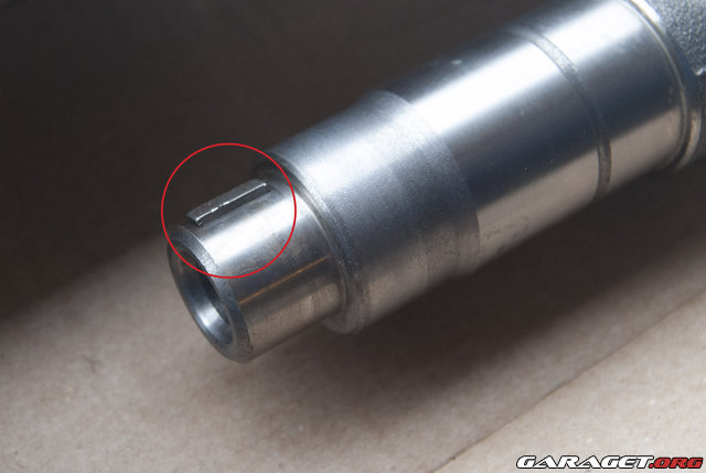

Kammen, det finns väl knappast mer att justera än en kugg på remmen. Tillräckligt bra?
349 Inlägg
4 november 2015
#185
Det vi gjorde var att vi lät tillverka en liten förskjuten kil som ändrade positionen för kamdrevet. På så sätt kunde vi få det tillräckligt bra smile
https://www1.garaget.org/gallery/images/199/198400/198400-fb34816052c739745ffb1ca9718b300f.jpg

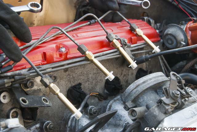

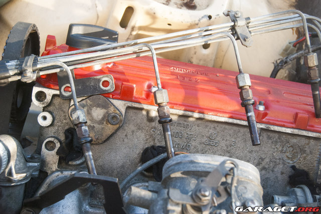

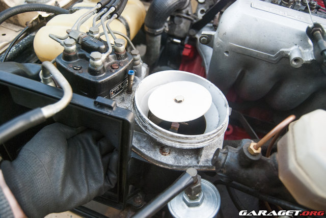

UPDATE

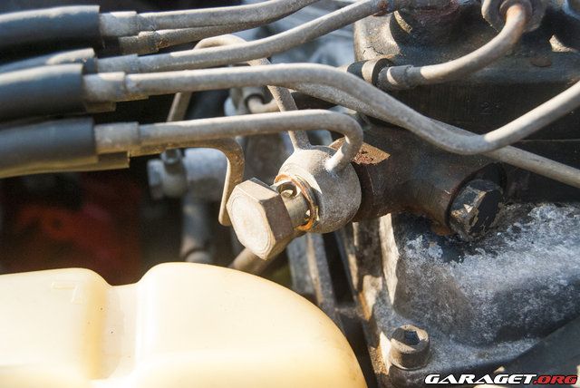

Nu går vi igenom bränslesystemet!

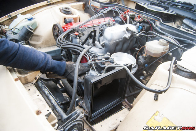

Vi sätter dit K jet tronic systemet igen.
https://www1.garaget.org/gallery/images/199/198400/198400-5ef0533b3bd6232cb5ca955c08548e46.jpg
https://www1.garaget.org/gallery/images/199/198400/198400-f0354c9a77aad6cb18eb444df8495b34.jpg
https://www1.garaget.org/gallery/images/199/198400/198400-e2a48f313d35531461037621df277157.jpg
https://www1.garaget.org/gallery/images/199/198400/198400-cb5de72e38804a2c8f4bffa0e31f39a5.jpg

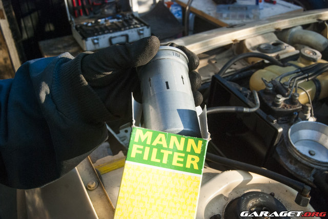

https://www1.garaget.org/gallery/images/199/198400/198400-815765434eb3ad2fbaffa1513f2ed41d.jpg

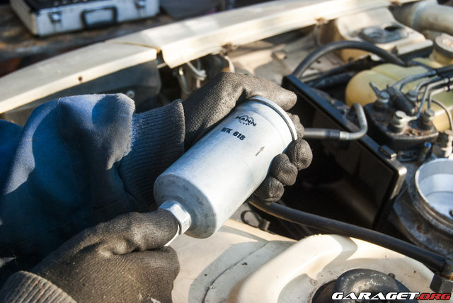

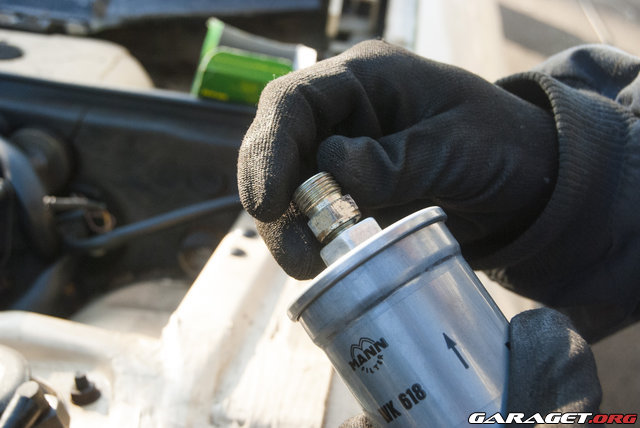

Nytt bränslefilter.
https://www1.garaget.org/gallery/images/199/198400/198400-de3bb768c80fea386a63b57b6113619e.jpg
https://www1.garaget.org/gallery/images/199/198400/198400-dd9fc82a8d133742ea27f0d3ac0056af.jpg
https://www1.garaget.org/gallery/images/199/198400/198400-87a5d9023da84f40d4eacc0ee5fbc7c3.jpg

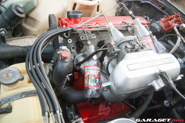

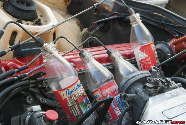

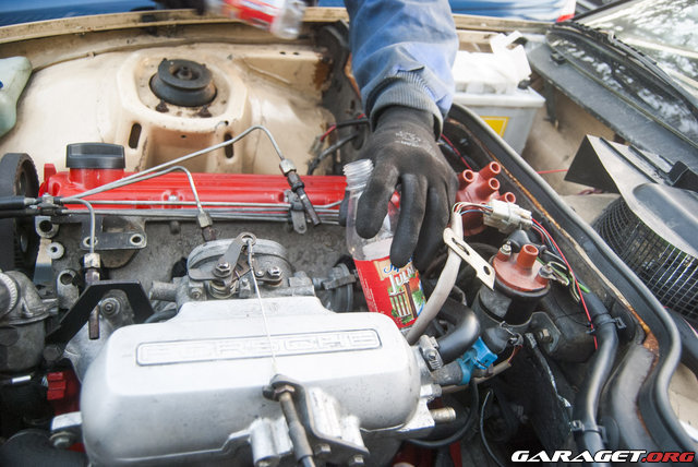

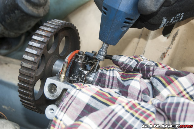

För att testa bränslesystemet så måste vi först "tjuvkoppla" bränslepumpen så att den pumpar bensin när vi sätter på strömmen.
https://www1.garaget.org/gallery/images/199/198400/198400-d0e2882d14ea5c341c508a4261e917cb.jpg
https://www1.garaget.org/gallery/images/199/198400/198400-c9a7c156bf24e28647413252e0720030.jpg

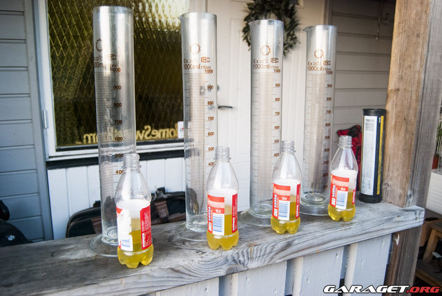

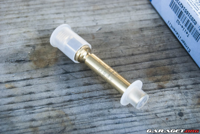

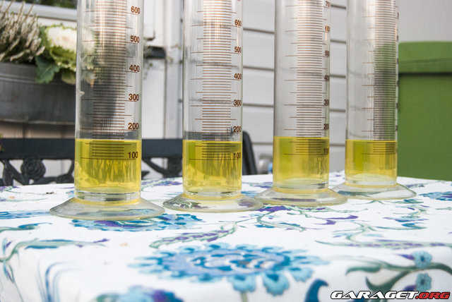

Sen sätter vi dit en flaska per spridare.
https://www1.garaget.org/gallery/images/199/198400/198400-dd5f4ecbdf6e100a83080a56884da41d.jpg
https://www1.garaget.org/gallery/images/199/198400/198400-2a004278a70401427b4af1cb74501969.jpg
Sätter på strömmen och lyfter på luftvågen!
https://www1.garaget.org/gallery/images/199/198400/198400-ae4124f85637e1e46476a68fe6ebfcb5.jpg
Det vi kollar efter är att nivåerna ska vara likvärdiga och att spridarna sprutar rakt och fint.
https://www1.garaget.org/gallery/images/199/198400/198400-ad18e4e228472e69876c06bccda8110a.jpg
https://www1.garaget.org/gallery/images/199/198400/198400-3964236891100b4db0b17f4d0decc732.jpg
Vi hade dock problem med att en spridare inte sprutar rakt utan den sprutar hejvilt åt alla håll. Så vi har beställt 4 nya spridare...

Smart att kolla innan man sätter ihop allt. Trist att vara "klar" och sedan behöva lägga tid på det när man bara vill ut och köra smile
349 Inlägg
9 november 2015
#188
Ja lika bra att kolla så allt är ok innan start big_smile

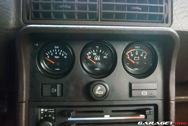

UPDATE

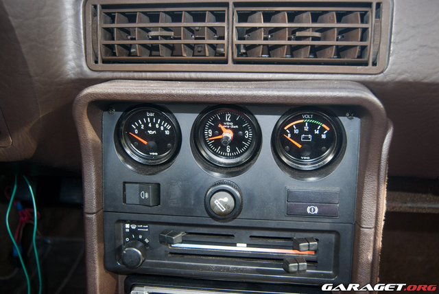

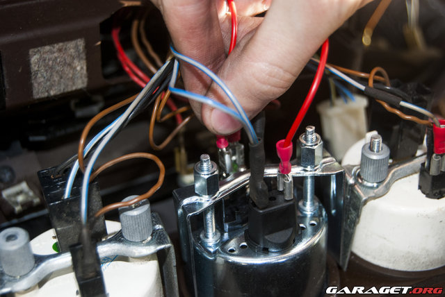

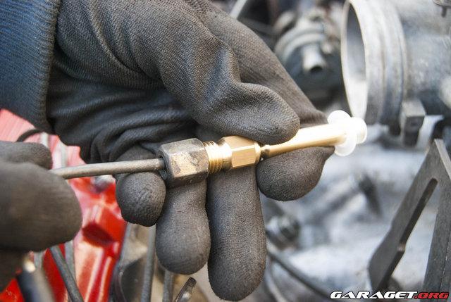

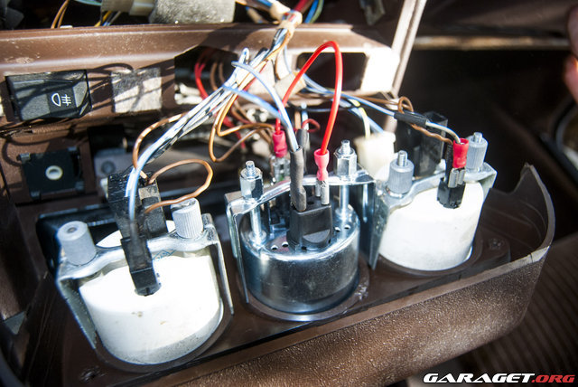

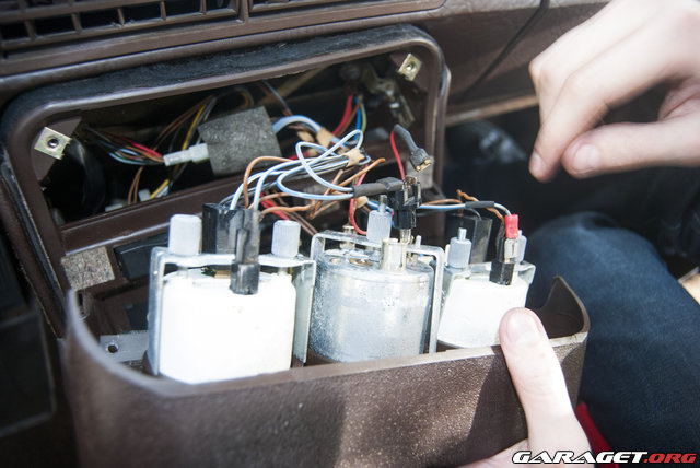

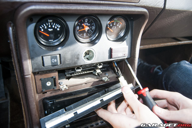

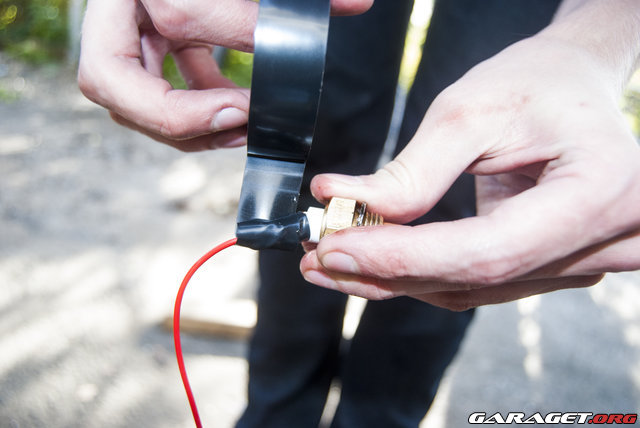

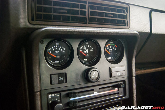

En liten update bara. Vi har installerat en oljetempmätare.
Vi byter ut klockan som är en onödig.
https://www1.garaget.org/gallery/images/199/198400/198400-a898635f0a59b90a88f65a6483e9f1f4.jpg

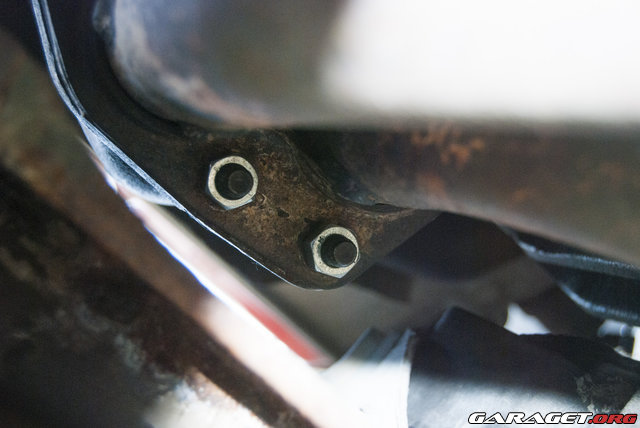

På tråget finns det 2st oljepluggar. I den övre så stoppar vi in oljetempgivaren. Storlek M14 x 1,5.
https://www1.garaget.org/gallery/images/199/198400/198400-0ba2bfa7c6060ab4f436cf01be5129a3.jpg
https://www1.garaget.org/gallery/images/199/198400/198400-66dcacb4a3b5702909e1aa1692688611.jpg
Monterar loss panelen.
https://www1.garaget.org/gallery/images/199/198400/198400-58f0895fc86e0201ffde287983ae50d6.jpg
https://www1.garaget.org/gallery/images/199/198400/198400-4dd39610ca7f3451eb57a837c642cd73.jpg
Gör nya kontakter.
https://www1.garaget.org/gallery/images/199/198400/198400-a0a87dd182b63fcbf5f18cb4c64339f4.jpg
https://www1.garaget.org/gallery/images/199/198400/198400-1ff51d80e2d8a992e516afaeb12ee90c.jpg
https://www1.garaget.org/gallery/images/199/198400/198400-0b68ab5b3e187935149b62b36e9a1375.jpg
https://www1.garaget.org/gallery/images/199/198400/198400-dee910d36d616c02c0a5040007e0a33b.jpg
Då var det klart!
https://www1.garaget.org/gallery/images/199/198400/198400-898606e72ff879a98445280602355dc3.jpg
https://www1.garaget.org/gallery/images/199/198400/198400-3073495e493a2c8fe716dd76054755bc.jpg

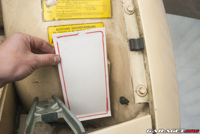

349 Inlägg
15 november 2015
#189

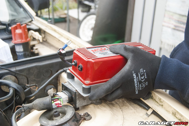

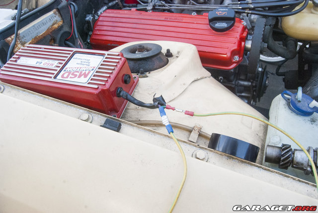

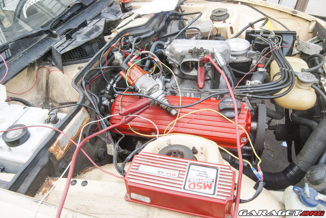

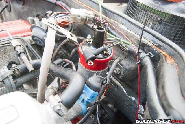

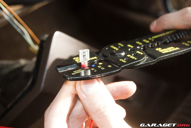

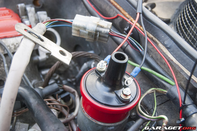

UPDATE

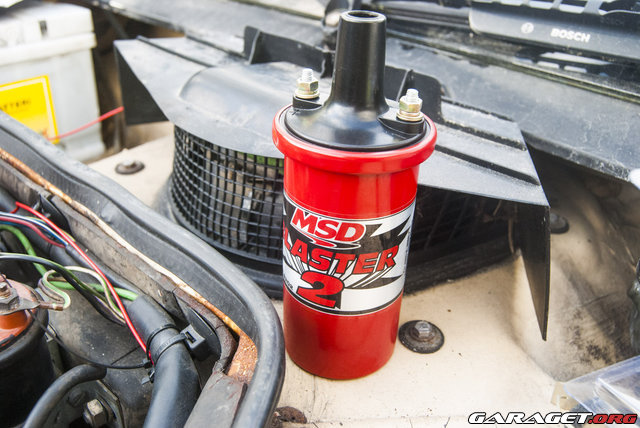

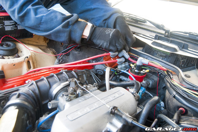

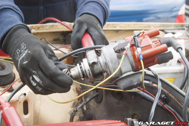

Vi köpte en begagnad MSD tändförstärkare från Ebay som vi nu ska installera!
Först byter vi tändspolen till en MSD spole.
https://www1.garaget.org/gallery/images/199/198400/198400-db369282d9ea564fbe4e925f46550c11.jpg
https://www1.garaget.org/gallery/images/199/198400/198400-e579d61778d8f2ade37977ec5dc33355.jpg
https://www1.garaget.org/gallery/images/199/198400/198400-694b972a1d40f378990ef3612183b558.jpg

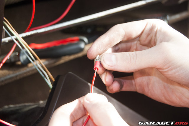

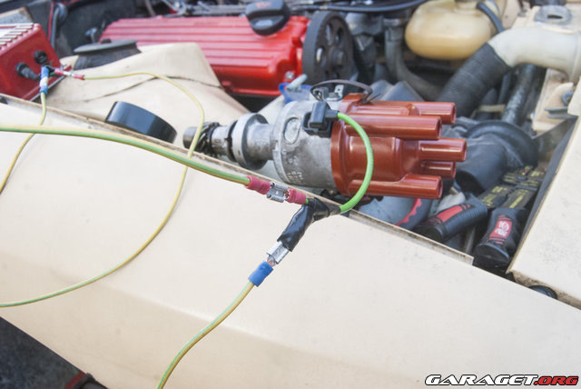

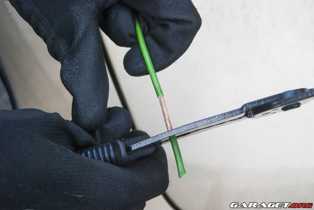

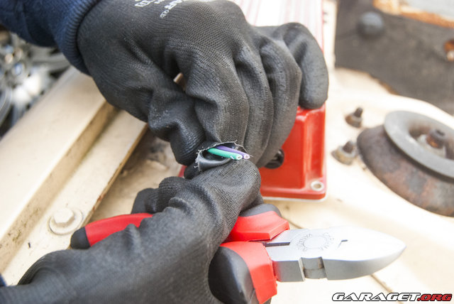

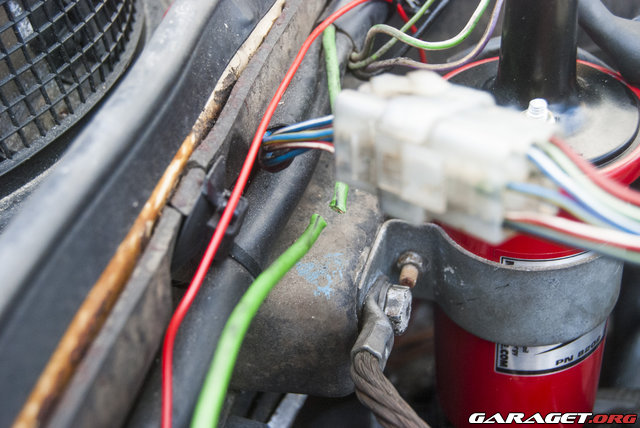

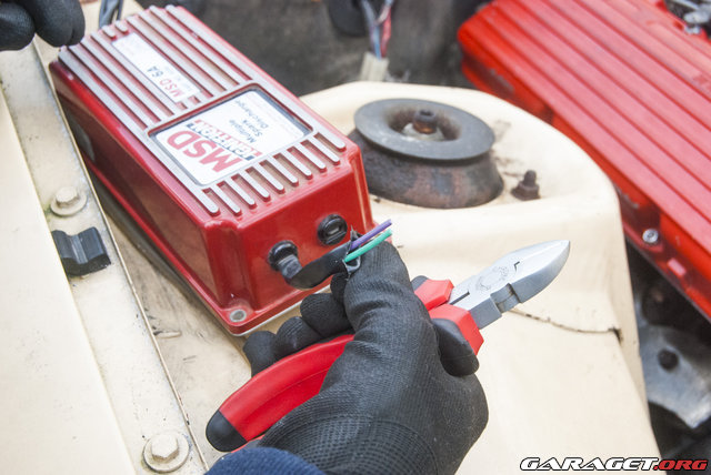

Vi kapar den gröna och lila kabeln.
https://www1.garaget.org/gallery/images/199/198400/198400-59c9fb35f451893c666930f3ab0c21fc.jpg
https://www1.garaget.org/gallery/images/199/198400/198400-b3879d40c1ae942f5598977a955df86c.jpg

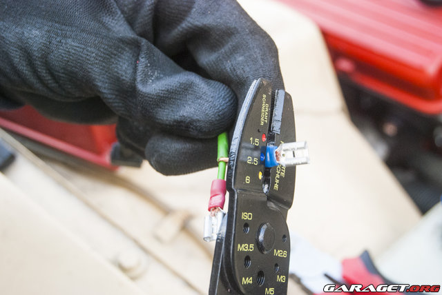

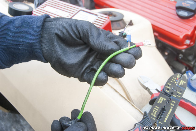

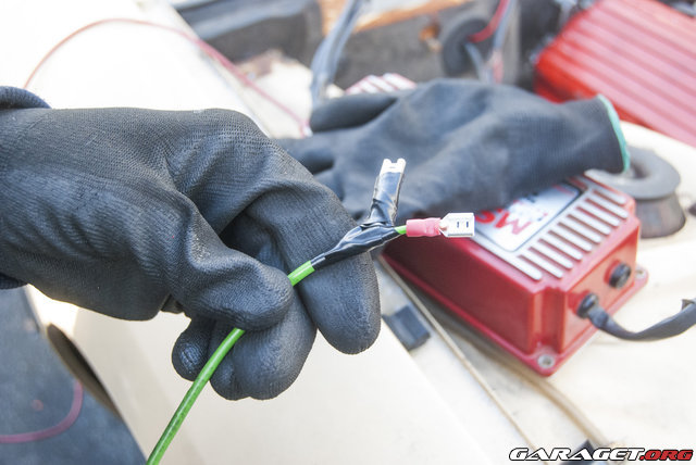

Sen klipper vi den gröna kabeln som går till fördelaren.
https://www1.garaget.org/gallery/images/199/198400/198400-f83a98ff0b925b19a6a4e67bf60ffd5e.jpg

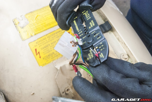

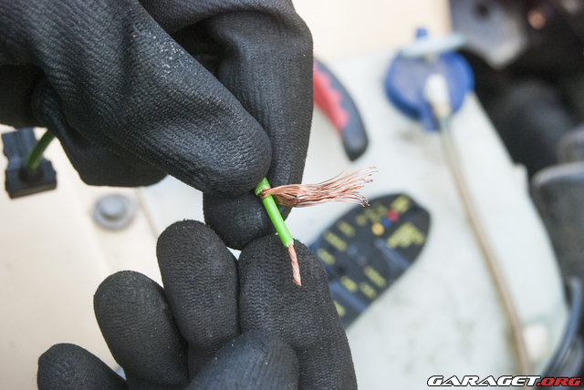

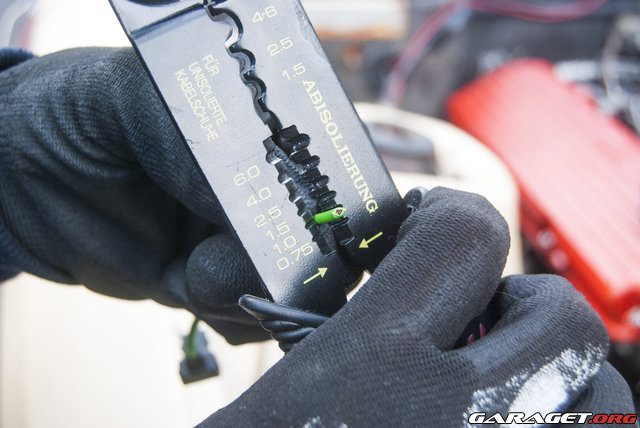

Den gröna kabeln består av en inre och yttre kabel. Vi skalar den yttre.
https://www1.garaget.org/gallery/images/199/198400/198400-de1df7e9e0806455f07b9f0d87acdf9b.jpg
Och den inre.
https://www1.garaget.org/gallery/images/199/198400/198400-e989e44a2c09eabda22292b0035eab1b.jpg
https://www1.garaget.org/gallery/images/199/198400/198400-f44cad84effcb3e84f45cdb248ad47c7.jpg
Vi monterar dit kabelskor på den inre och yttre.
https://www1.garaget.org/gallery/images/199/198400/198400-227981023cdb9de6ae5f6ce2a555b0dd.jpg
https://www1.garaget.org/gallery/images/199/198400/198400-e674543e75d8780ce9bc31ebe7ae9d35.jpg
Och så lite eltejp.
https://www1.garaget.org/gallery/images/199/198400/198400-cf8b2dae39d00a14b0c11d308a65fa71.jpg

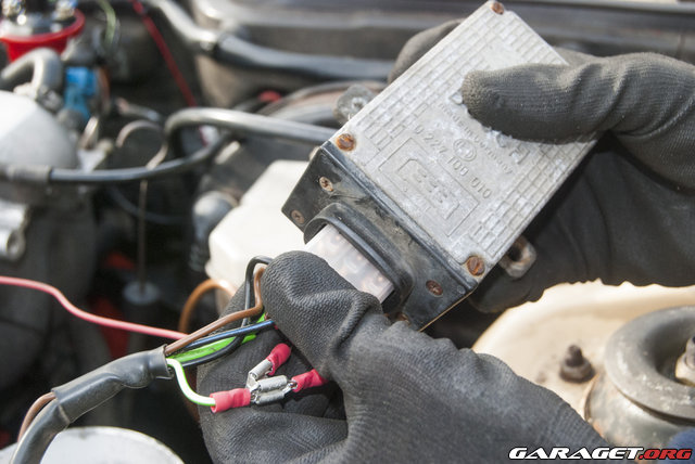

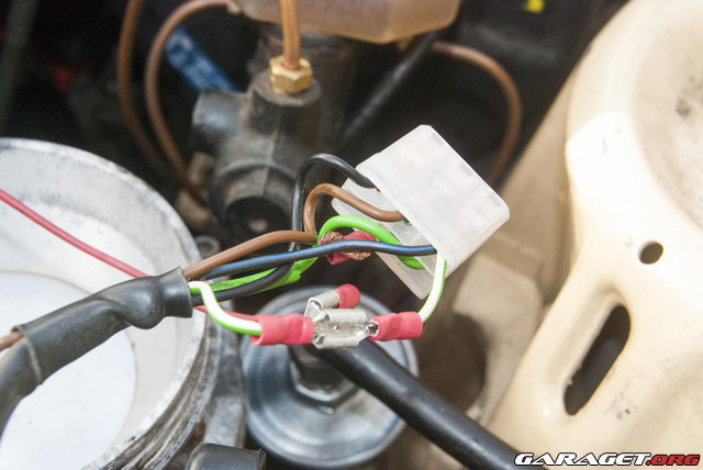

Den gröna sladden från MSD boxen ska kopplas till den inre kabeln och den lila ska kopplas till den yttre.
https://www1.garaget.org/gallery/images/199/198400/198400-c56a1d0112ef7add638aa5d79f4f2e82.jpg
https://www1.garaget.org/gallery/images/199/198400/198400-7ff6810b3b0d03748dfbeab794556ae2.jpg
Orange från MSD till + på spolen och svart till -.
https://www1.garaget.org/gallery/images/199/198400/198400-77b5232a702703368764b8d455b000ff.jpg

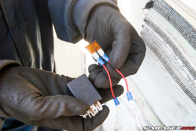

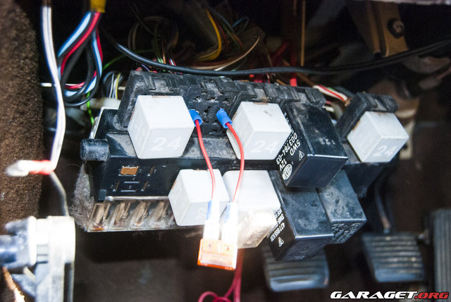

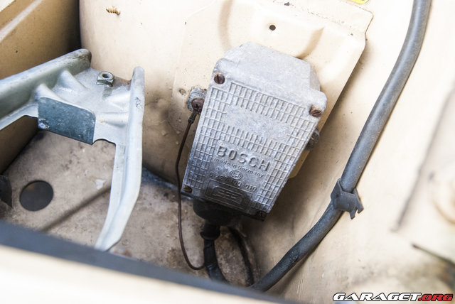

Sen öppnar vi original-tändboxen och sätter MSD "on/off" sladden till original-boxens vit/gröna kabel.
https://www1.garaget.org/gallery/images/199/198400/198400-25e7cf133170a8c98e14e542a218aad4.jpg
https://www1.garaget.org/gallery/images/199/198400/198400-ccf9668bf0085a8f48627c3f31f1a735.jpg
https://www1.garaget.org/gallery/images/199/198400/198400-f13a41d7c04d78fd6acb201fdc45dc0d.jpg

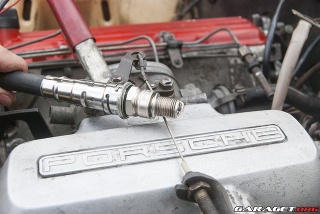

Nu testar vi boxen innan vi monterar den på riktigt!
https://www1.garaget.org/gallery/images/199/198400/198400-5462730cf44cb931e5f310626172e4ec.jpg
Sätter i ett tändstift och roterar på fördelaren.
https://www1.garaget.org/gallery/images/199/198400/198400-8f333ff1e5b2e1c9cce9e40b4c621250.jpg
https://www1.garaget.org/gallery/images/199/198400/198400-90b208486116cf9c339cc066dd3e64c4.jpg
Det kommer gnistor! Så det funkar perfekt.

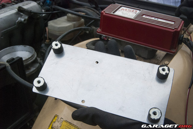

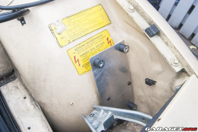

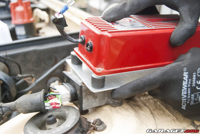

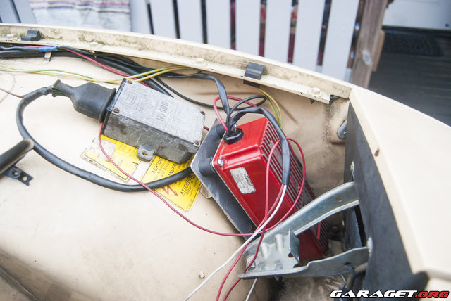

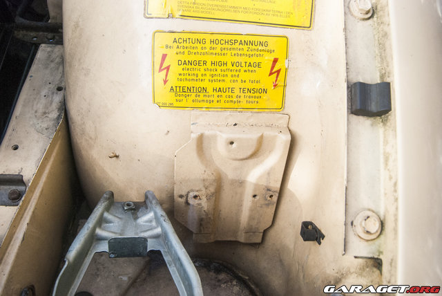

Nu ska vi montera dit boxen ordentligt. Vi tänkte placera  den där ordinarie box sitter.
https://www1.garaget.org/gallery/images/199/198400/198400-f5935f5cb7e188210eeccdd4f8f23626.jpg
https://www1.garaget.org/gallery/images/199/198400/198400-5f937c679fb235ed8551e0a374d1d1fe.jpg

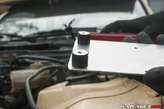

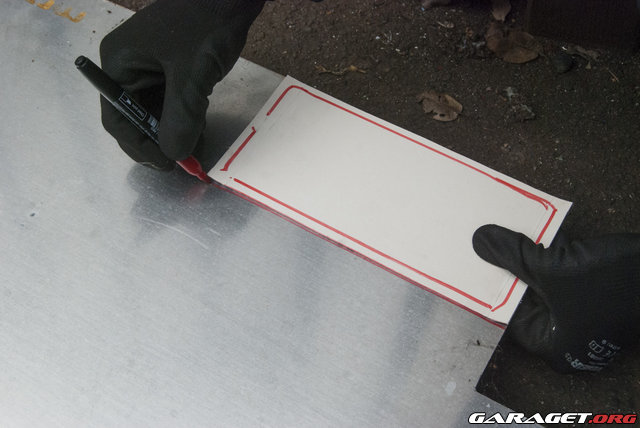

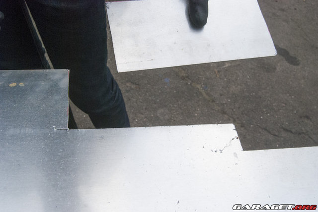

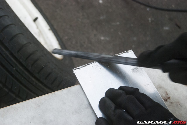

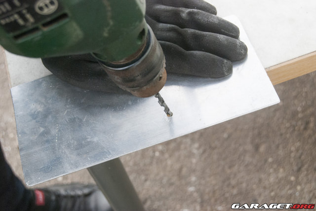

Vi gör en liten platta som boxen kan stå på.
https://www1.garaget.org/gallery/images/199/198400/198400-699b2c44d431e728294b7aebf0655a59.jpg
https://www1.garaget.org/gallery/images/199/198400/198400-f0f6932d63e6df267f8857b438d5fdf0.jpg
https://www1.garaget.org/gallery/images/199/198400/198400-5f260ee05278da0c07af5629aefed96e.jpg
https://www1.garaget.org/gallery/images/199/198400/198400-1574438aed9afd1306240157f7ffcc18.jpg
https://www1.garaget.org/gallery/images/199/198400/198400-f8bbb3e0f20205d28cd426cecf6dabbd.jpg
Gummikuddar.

Då är MSD boxen installerad!

UPDATE

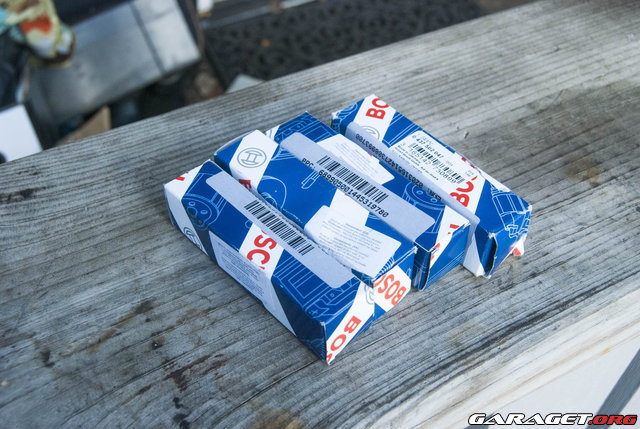

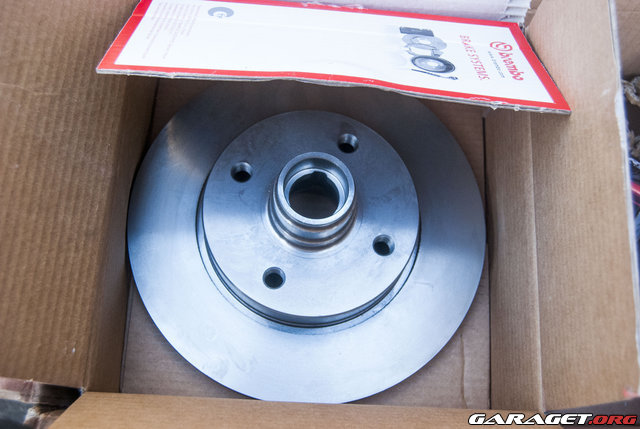

Vi har fått ett litet paket smile
https://www1.garaget.org/gallery/images/199/198400/198400-cae33c3c7fcc7895ef8ca87bbb591d3c.jpg
Brembo bromskivor. Bosch "guld" spridare och nya hjullager fram smile
https://www1.garaget.org/gallery/images/199/198400/198400-3392414cff024bf5a6f07acae3d878ba.jpg
https://www1.garaget.org/gallery/images/199/198400/198400-f6da74cad046e02baff959472b531299.jpg
https://www1.garaget.org/gallery/images/199/198400/198400-cef8d970101ab6f53d6477059e36ea80.jpg
Vi monterar dit de nya spridarna.
https://www1.garaget.org/gallery/images/199/198400/198400-7aa28c575ad56f78e1cbb43313d6413a.jpg
https://www1.garaget.org/gallery/images/199/198400/198400-2dfb02b086685df35ce0fed4ae12fdd1.jpg
Kör testet igen. Denna gång blev det perfekt big_smile
https://www1.garaget.org/gallery/images/199/198400/198400-2a011fe43601cbf355c790e7ef9993c4.jpg

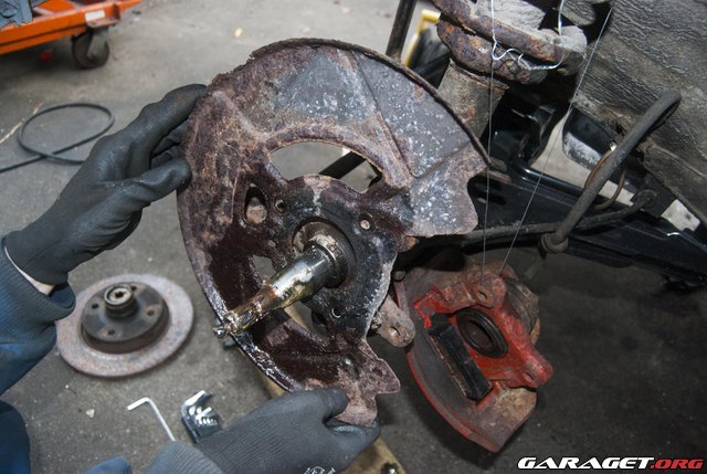

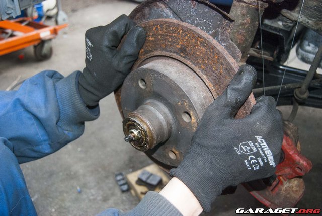

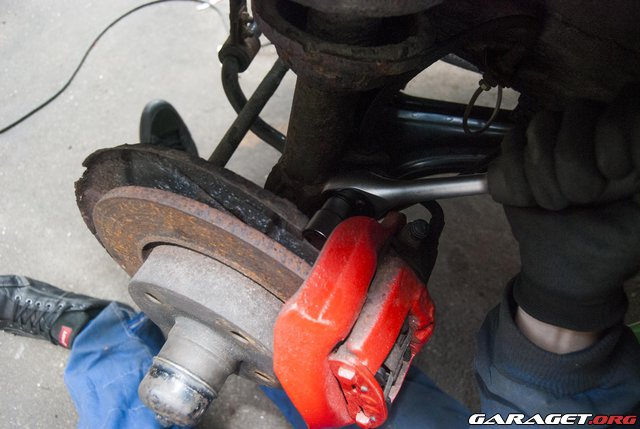

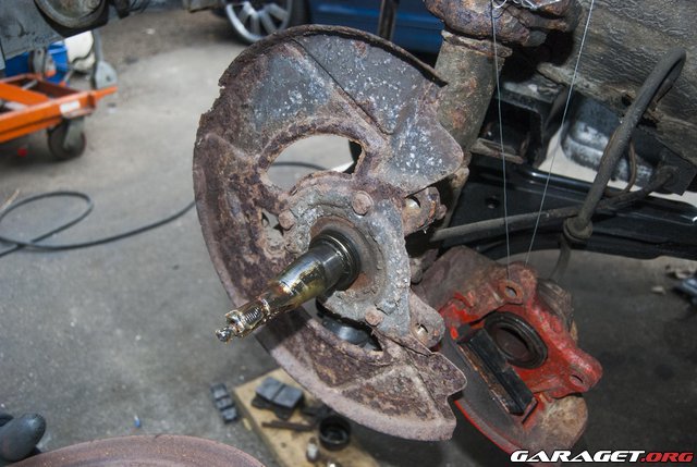

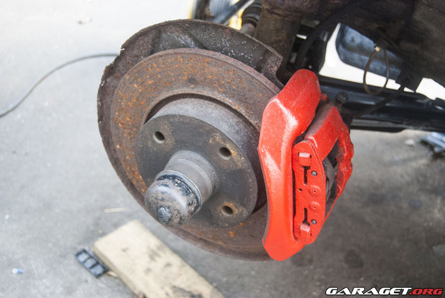

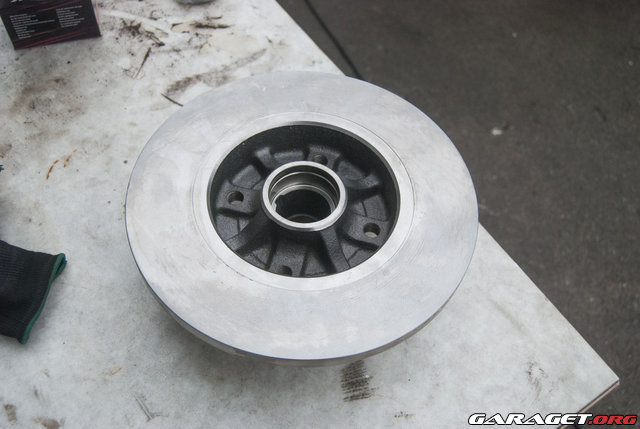

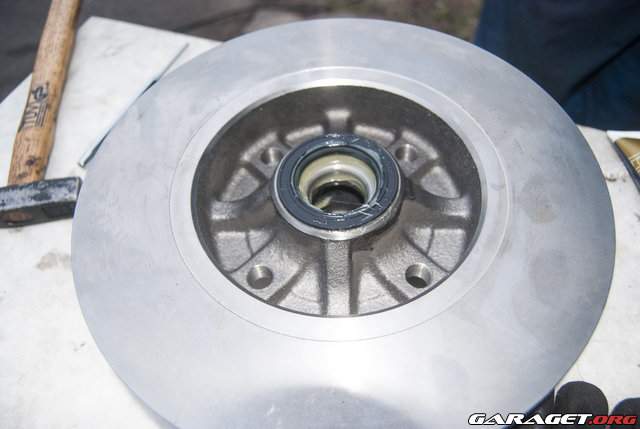

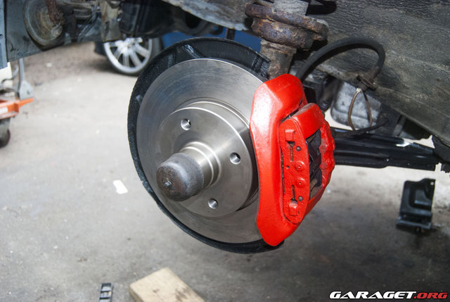

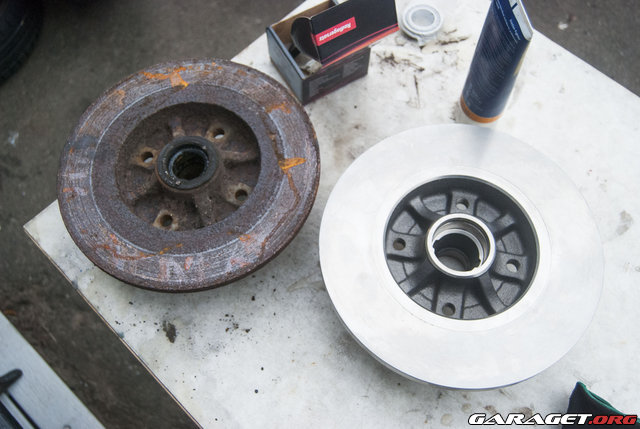

Nu ska vi byta bromsskivor.
https://www1.garaget.org/gallery/images/199/198400/198400-eef16835d29ef5c0cdf40860d248a014.jpg
Lossar oket.
https://www1.garaget.org/gallery/images/199/198400/198400-26876a3ceb1d2a03fb2151127c2f22d0.jpg

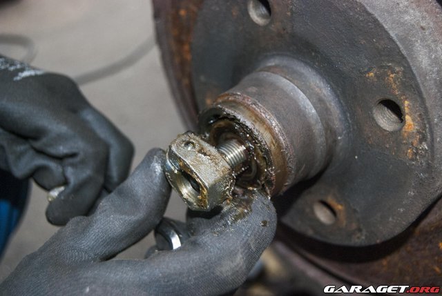

Montera av bromsskivorna.
https://www1.garaget.org/gallery/images/199/198400/198400-dabee907ff42f4ef6d63dab04b4753b2.jpg
https://www1.garaget.org/gallery/images/199/198400/198400-00d0a11e04ae9e6883d8b66452423566.jpg
https://www1.garaget.org/gallery/images/199/198400/198400-6ce06b6bcb91f2663461872c92674b42.jpg
https://www1.garaget.org/gallery/images/199/198400/198400-8789cf8ccd24da8c424be8289ce076f6.jpg
https://www1.garaget.org/gallery/images/199/198400/198400-5055ef45e80d4e31602404520d765ca5.jpg

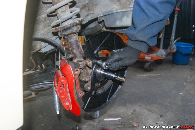

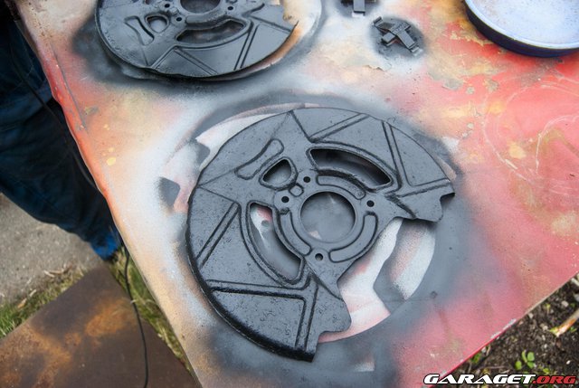

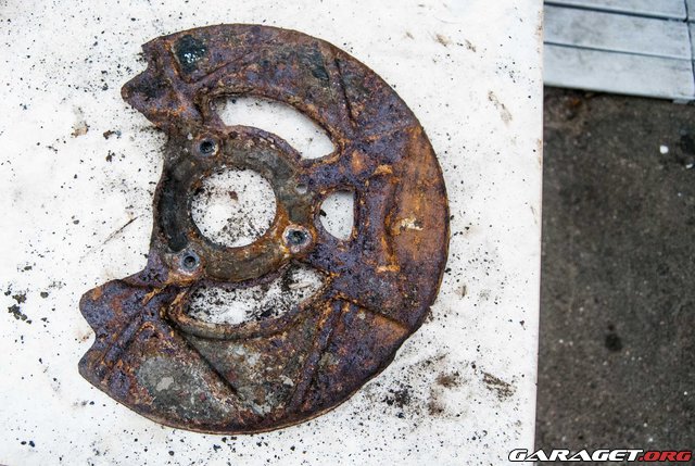

Monterar av bromssköldarna också.
https://www1.garaget.org/gallery/images/199/198400/198400-a41101b461d0abe6d3d460483f4fb5e8.jpg
Ganska risiga!
https://www1.garaget.org/gallery/images/199/198400/198400-28fbbe181433abb76b159bacb5fb1318.jpg
Snabb lackning med svart färg smile
https://www1.garaget.org/gallery/images/199/198400/198400-6928c59de015a690c653637a733f0181.jpg
https://www1.garaget.org/gallery/images/199/198400/198400-0cd831d5f8fde30c70703db4341d180f.jpg
Lite skillnad...
https://www1.garaget.org/gallery/images/199/198400/198400-b2e898e4ec0f5c7f7c5b9cab80d7fae8.jpg

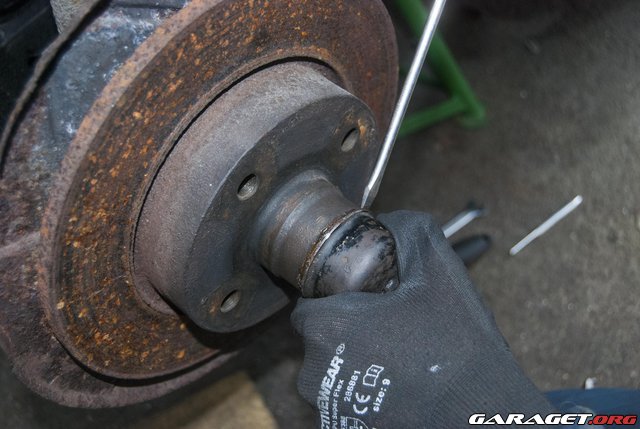

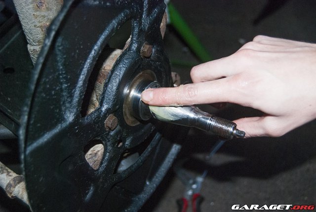

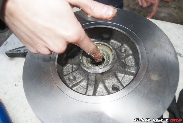

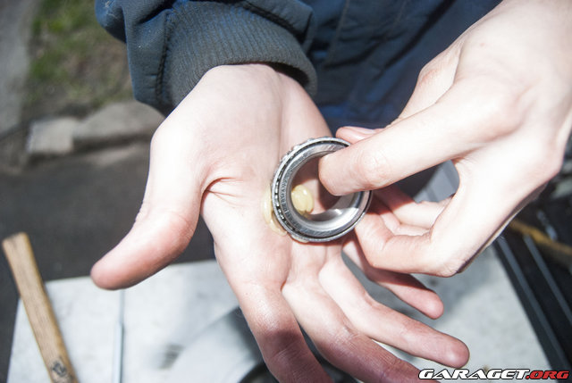

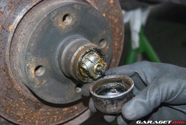

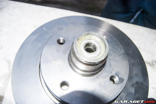

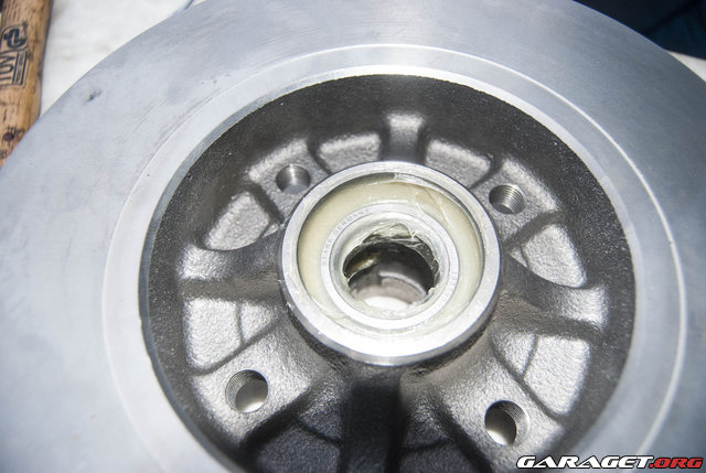

Nu monterar vi dit hjullager.
https://www1.garaget.org/gallery/images/199/198400/198400-c98a47c5a4fa83c9c5a7dd0329e39219.jpg
https://www1.garaget.org/gallery/images/199/198400/198400-e158ebe5ae4878d524dcd51b9cba4a35.jpg

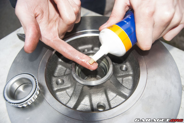

Packar in med fett.
https://www1.garaget.org/gallery/images/199/198400/198400-bf746dfccbb5d106c804292b443611bd.jpg
https://www1.garaget.org/gallery/images/199/198400/198400-bdeb0d2d974d31c2f3e11fa013b100d4.jpg
https://www1.garaget.org/gallery/images/199/198400/198400-6dc4b08f41f200ce956b1b41411b8824.jpg
https://www1.garaget.org/gallery/images/199/198400/198400-3c614433af74209114ed655503800d9c.jpg
https://www1.garaget.org/gallery/images/199/198400/198400-1fc2bff7e8e7af44202fb369ca311f17.jpg
https://www1.garaget.org/gallery/images/199/198400/198400-44c344049b5e6de0b654668bf56596be.jpg

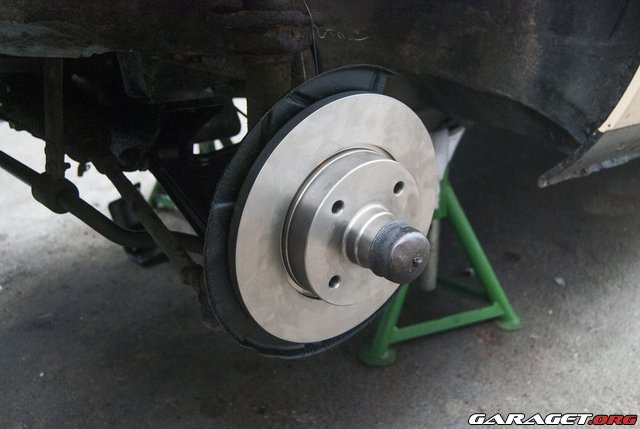

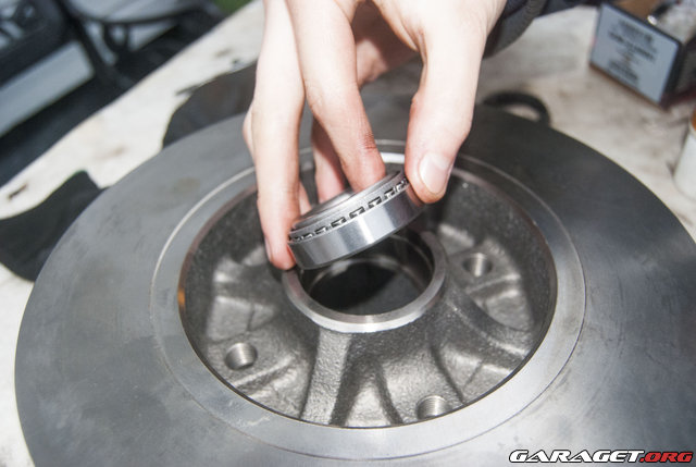

Samma sak på andra sidan av bromsskivan.
https://www1.garaget.org/gallery/images/199/198400/198400-8d291156427178c808c4bc47a94b799e.jpg
Monterar nya skivorna! Smetar in med lite fett innan tongue
https://www1.garaget.org/gallery/images/199/198400/198400-037b09471434efd7db44ff2e60541891.jpg
https://www1.garaget.org/gallery/images/199/198400/198400-9b49de65d6ce5ad015d17953fd21fafa.jpg
Så då var det klart big_smile
https://www1.garaget.org/gallery/images/199/198400/198400-8c525510cf92fc51e1588bb540066f6e.jpg
https://www1.garaget.org/gallery/images/199/198400/198400-a9c63533f5784dc0de7a624492e92918.jpg

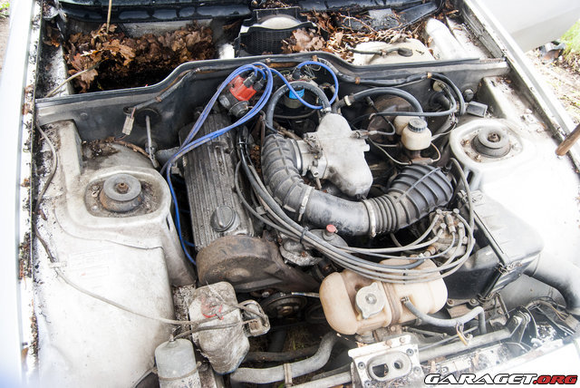

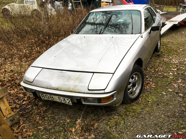

Long time no see! Det har vart lite uppehåll och vi har inte kunnat mecka något när det har vart så satans kallt.

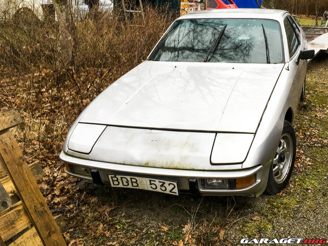

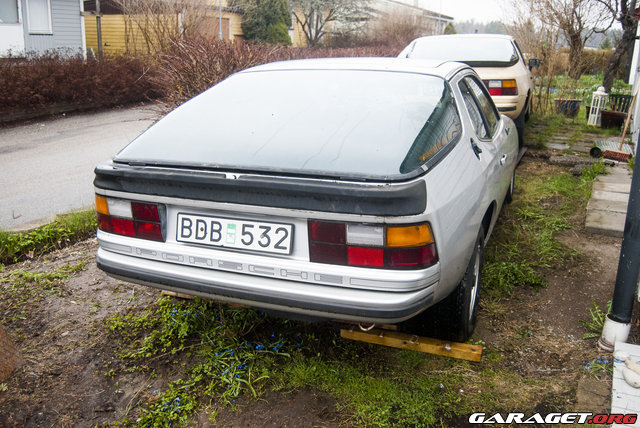

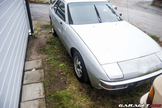

Vi kick-startar alltihop med en till Porsche 924 som vi har fått gratis! Perfekt reservdelsbil!
Såhär såg han ut på plats!

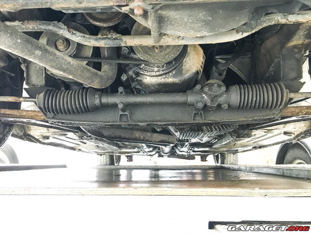

https://www1.garaget.org/gallery/images/199/198400/198400-b7a72a8935ff2571613d0c9345bed869.jpg
Lite mossa och en buckla på huven.
https://www1.garaget.org/gallery/images/199/198400/198400-138fa696b18dca4b40d55a66c613bbf0.jpg
https://www1.garaget.org/gallery/images/199/198400/198400-04641c4e8dcd01412c70c621ab97dcb6.jpg
Nu har vi bärgat hem bilen.
https://www1.garaget.org/gallery/images/199/198400/198400-2b745c6d2f4802ff1799a49d7992abcb.jpg
https://www1.garaget.org/gallery/images/199/198400/198400-77b9045ca4f87dfdf22aa4d782361d9a.jpg
https://www1.garaget.org/gallery/images/199/198400/198400-89a7d222f358cac1a3d2d2901c0a3123.jpg
https://www1.garaget.org/gallery/images/199/198400/198400-464f65198c6c4d42252820fbaf3fa89e.jpg
https://www1.garaget.org/gallery/images/199/198400/198400-0f6eaebdde3f910d1f466f957053224c.jpg
När vi fick höra att vi kunde få den gratis så misstänkte vi att det skulle vara en rostholk men karossen är i förvånansvärt bra skick! Väldigt lite rost. Motorn ska till och med enligt förra ägaren fungera perfekt.
Ser helt komplett ut i motorn.
https://www1.garaget.org/gallery/images/199/198400/198400-ac5dca7f8e3db169f0f007861cc23ac4.jpg

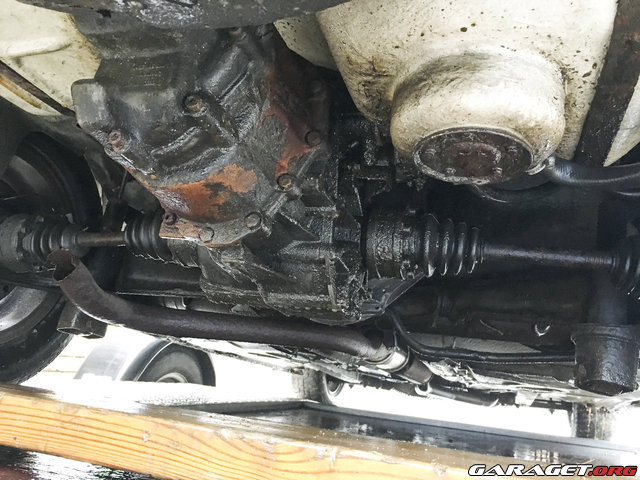

Underredet ser också väldigt bra ut!
https://www1.garaget.org/gallery/images/199/198400/198400-23a845cf41d4843e7afd21346b0bf77e.jpg
https://www1.garaget.org/gallery/images/199/198400/198400-12ce7390a5764dcc90d06e735f9a1eb5.jpg

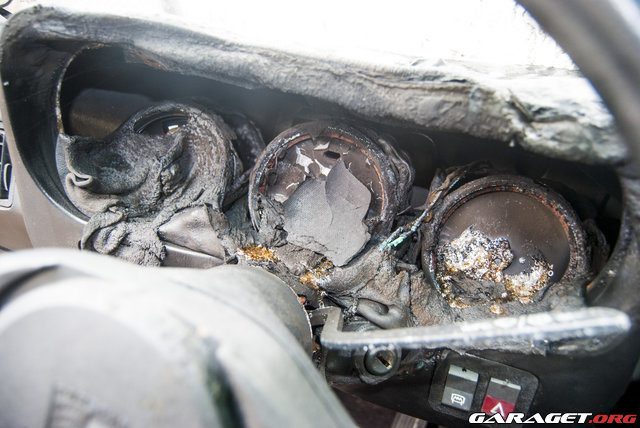

Men varför fick vi den gratis? Kliv in i bilen så ska ni få se haha!
Hela instrumentpanelen har brunnit och det är aska i hela bilen.
https://www1.garaget.org/gallery/images/199/198400/198400-4bd7714fd4083b5d01ba9da475787af5.jpg
https://www1.garaget.org/gallery/images/199/198400/198400-c0229f0e4a352eab2ee3439d8e2b4471.jpg
https://www1.garaget.org/gallery/images/199/198400/198400-13a8a016afcf64b9945733e0070ddf44.jpg
https://www1.garaget.org/gallery/images/199/198400/198400-a54f8d497ec51d91be21f96325958d66.jpg
Hela skiten helt nedsmält! Riktigt synd då karossen är i så bra skick.
Vi har ju i och för sig tex en helt ny instrumentbräda men hur lätt är det att reparera en sån här grej? Brunnit i alla kablar och grejer. Kortslutningar hit och dit. Vi får ta en funderare om vi ska ta alla godsaker och skrota den eller försöka fixa till den!

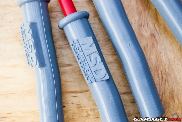

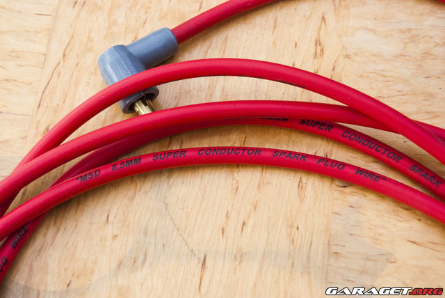

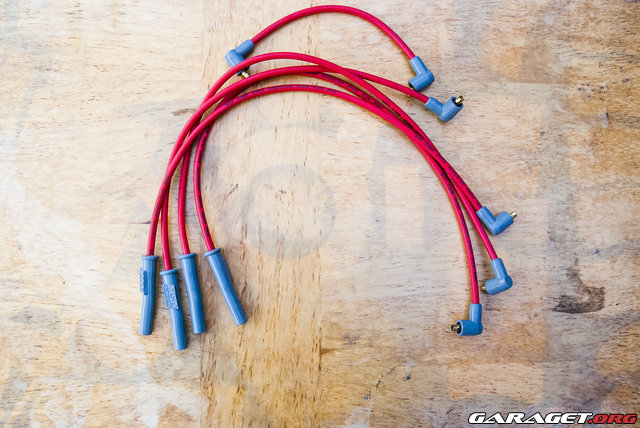

I väntan på förgasarna så har vi monterat dit måttbeställda MSD tändkablar till MSD tändningen.
https://www1.garaget.org/gallery/images/199/198400/198400-4a1de65ee247a8bca7756c6c2b0bf70c.jpg
https://www1.garaget.org/gallery/images/199/198400/198400-464d493baf809fbbc35bd8cdaa6f92a2.jpg
https://www1.garaget.org/gallery/images/199/198400/198400-0dded500c710c6c0a1e08606502c6d0a.jpg
https://www1.garaget.org/gallery/images/199/198400/198400-72f3b7f4d37da163f0682e1905200c25.jpg
