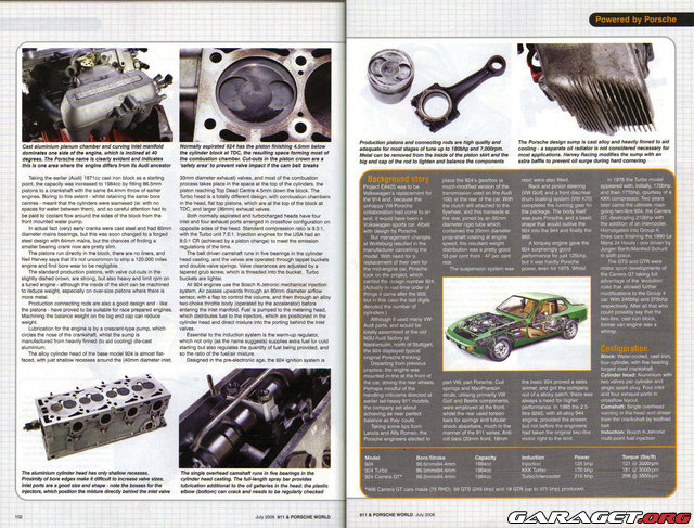

Lite kul läsning om motorn i Porsche 924 som jag hittat. Kommer från en Porsche-tidning 2006.

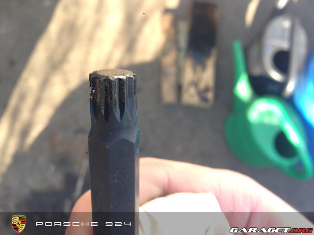

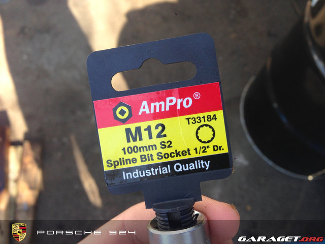

[UPDATE]
I jakt på det rätta verktyget till toppen så har vi dagens köptips för vårens oljebyte. HELSYNTETISK 5w40 olja för 49kr litern. De verkar ha fått in ett stort parti på Eurostore i Haninge. Vi köpte 8 liter för 396kr. Det kommer sitta fint i Porschen.
https://www1.garaget.org/gallery/images/199/198400/198400-49e8b4c2e7a3057977a7a5cb2dadfad0.jpg
På biltema hittade vi endast en stor sats innehållandes det rätta verktyget för 2000kr och det är inte värt.
http://images.biltema.com/PAXToImageService.svc/product/medium/2000030150
Next stop. Swedol.
Senast redigerat av Tanso (5 maj 2014)
http://www1.garaget.org/gallery/images/199/198400/198400-49e8b4c2e7a3057977a7a5cb2dadfad0.jpg
http://images.biltema.com/PAXToImageSer … 2000030150
Next stop. Swedol.
Det är tolvtandsbits som behövs, även kallat XZN. Swedol har definitivt!
Tänk på att den behöver vara ganska lång, alternativt med en smal förlängare. Annars kommer ni få problem med kamaxeln eftersom topplocksbultarna sitter så pass nära, inte kul om ni behöver dra snett och sabbar någon topplocksbult!

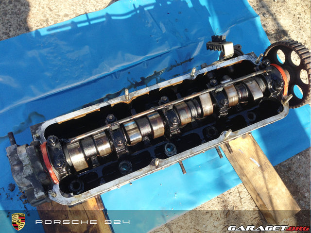

[UPDATE]

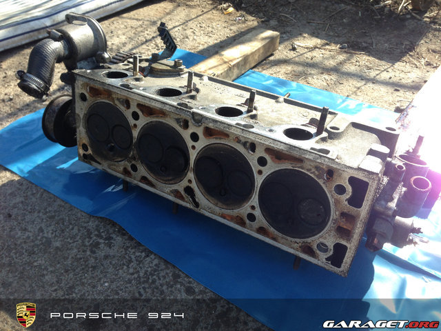

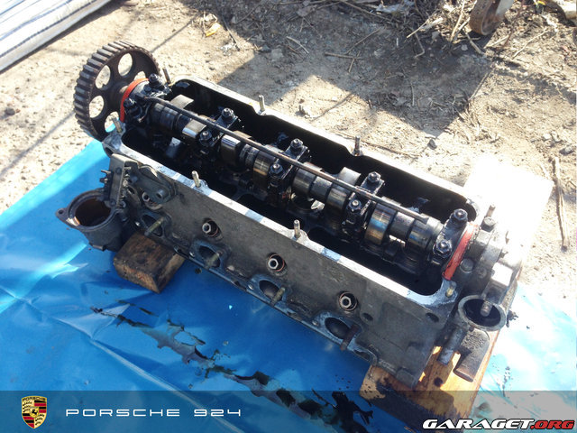

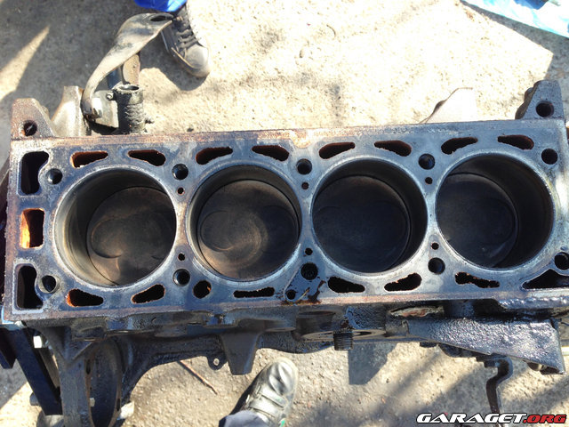

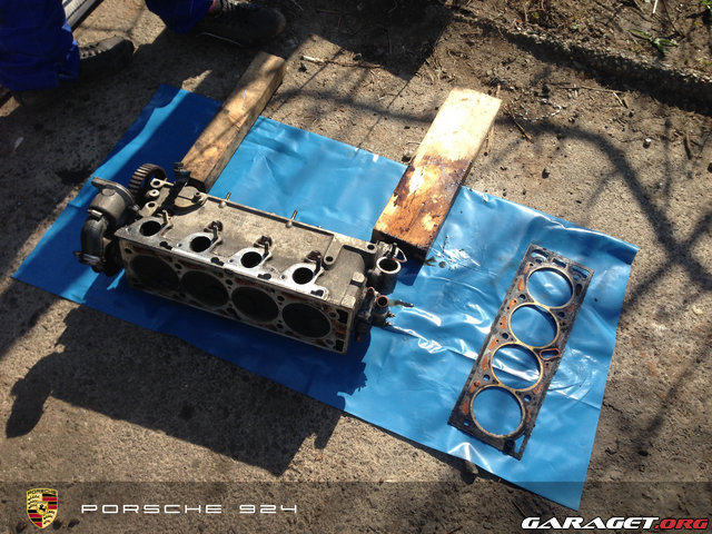

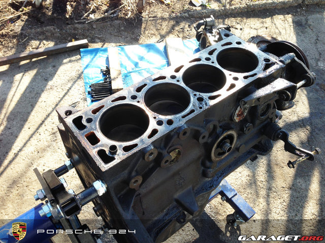

Nu har vi hittat och köpt det rätta verktyget för topplocket. Vi slapp köpa ett stort kit med massa onödiga verktyg! På Swedol hittar du denna.
https://www1.garaget.org/gallery/images/199/198400/198400-4ff1dd8edf6e4e8b150a2fa53a5b54a2.jpg
https://www1.garaget.org/gallery/images/199/198400/198400-f01c1926c6286294d38b9ae955a0e00f.jpg
Det gick smidigt att ta bort de 10 bultarna. Topplockspackningen såg hel ut så inget fel visuellt där i allafall.
https://www1.garaget.org/gallery/images/199/198400/198400-406618cb628341b2006ee2e94159db69.jpg
https://www1.garaget.org/gallery/images/199/198400/198400-7139f1a5e78aae0c8eae19aa80d23091.jpg
https://www1.garaget.org/gallery/images/199/198400/198400-ab0bfe8a9535c240ada3db992ca8b022.jpg
https://www1.garaget.org/gallery/images/199/198400/198400-8c1de41fbbcdab04c28ea1ac28e07d92.jpg
Liten check på blocket.
https://www1.garaget.org/gallery/images/199/198400/198400-703fcf13f52b0546dc1593846ae969e8.jpg
Loppen ser bra ut. Men de kommer att honas efter att nya kolvringar har monterats.
https://www1.garaget.org/gallery/images/199/198400/198400-22347a55ef39e9e2d24febc6bdd5f2bd.jpg

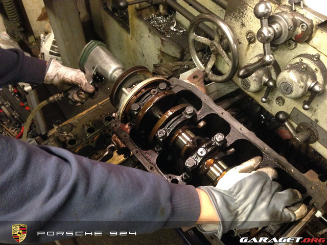

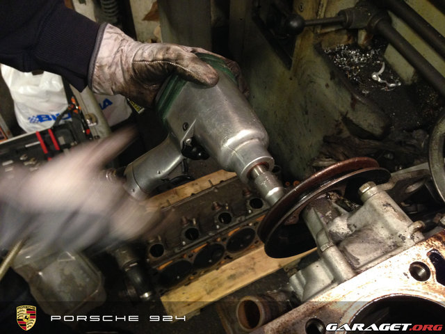

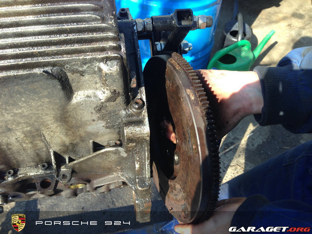

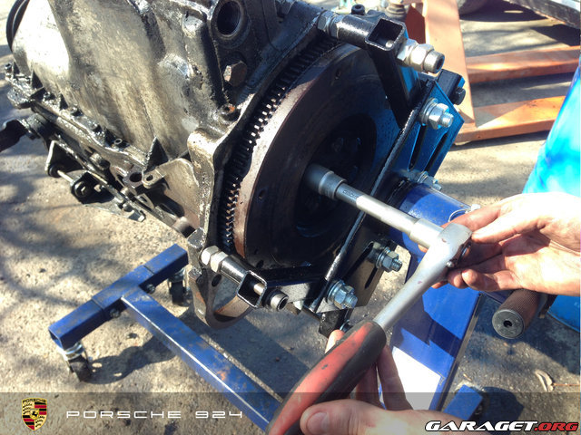

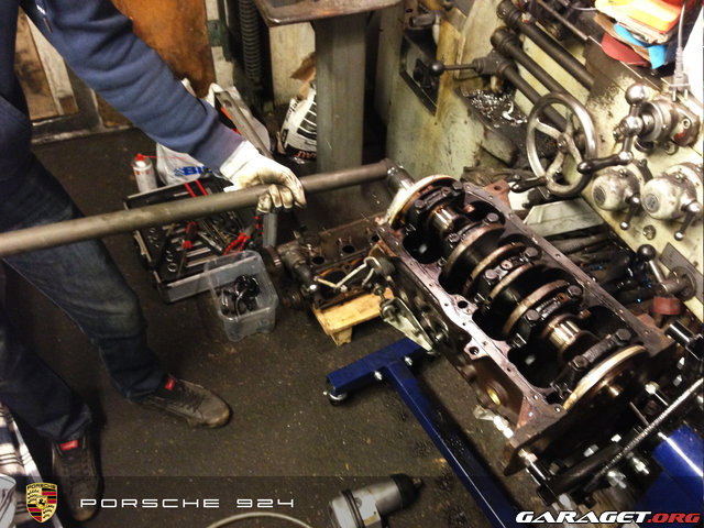

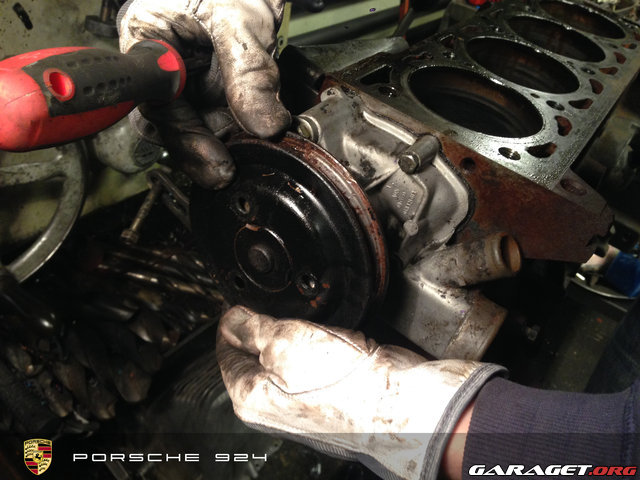

Dags att ta bort svänghjulet.
https://www1.garaget.org/gallery/images/199/198400/198400-c3817753d0c396da774c68d84542fdb8.jpg
Satt rätt ordentligt kan man säga.
https://www1.garaget.org/gallery/images/199/198400/198400-3edd2ca099c946cf73259eabd19089cf.jpg
Men gick tillslut. Gick smidigt utan att vi behövde ändra fästpunkterna på motorstativet.
https://www1.garaget.org/gallery/images/199/198400/198400-26145c262be39ca9d377847186a00b80.jpg

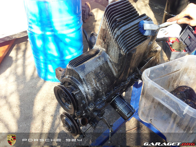

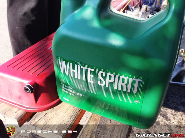

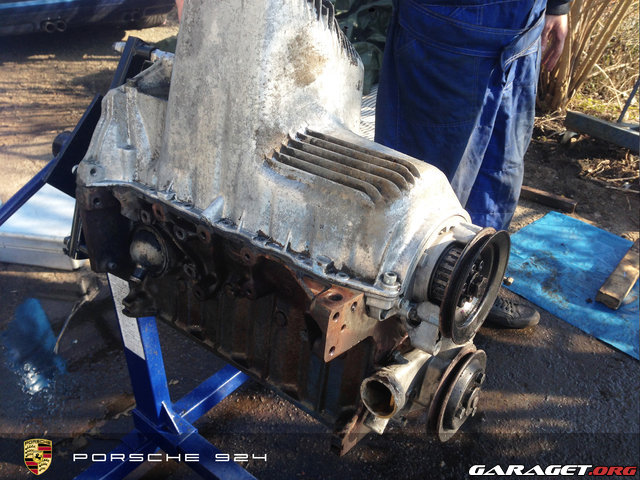

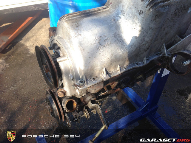

Innan vi tar bort oljetråg så tvättar vi rent lite lätt.
https://www1.garaget.org/gallery/images/199/198400/198400-e4048eac49e1173e79122210d27c2be4.jpg
https://www1.garaget.org/gallery/images/199/198400/198400-dd50ac17bac475641d18c923572b036e.jpg
Lacknafta gör susen.
https://www1.garaget.org/gallery/images/199/198400/198400-fbdfb007e53a4c83f41cdb3774cc54ff.jpg
https://www1.garaget.org/gallery/images/199/198400/198400-9de572b61b9bdeb32fcc906a96599595.jpg
Lite bättre i allafall!
https://www1.garaget.org/gallery/images/199/198400/198400-391fffde2a78023812534b6c856100b1.jpg
https://www1.garaget.org/gallery/images/199/198400/198400-490578a365a855bc855d3495c34913e6.jpg

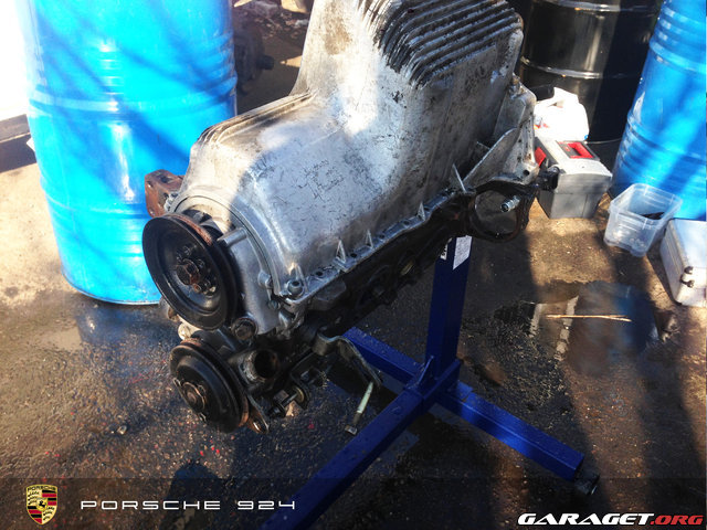

https://www1.garaget.org/gallery/images/199/198400/198400-b3c00572de8500ed42fdbedde17c1207.jpg

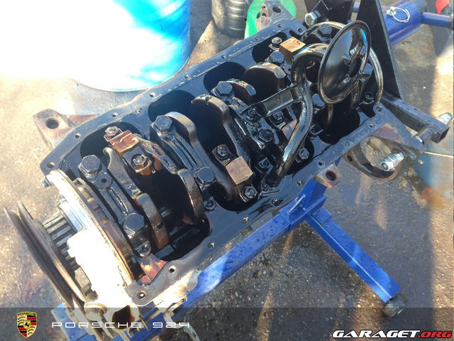

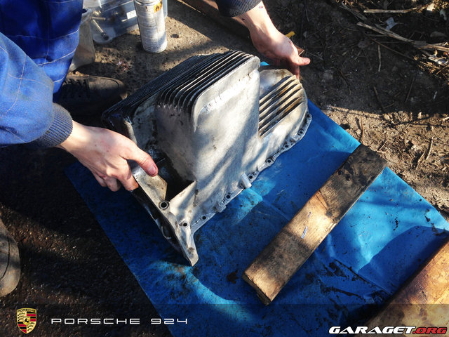

Av med tråget!
https://www1.garaget.org/gallery/images/199/198400/198400-d31e35edf4d97860c7ef8a27da03eaba.jpg
https://www1.garaget.org/gallery/images/199/198400/198400-7f14fed4d9ddf3ddca41204f47213022.jpg

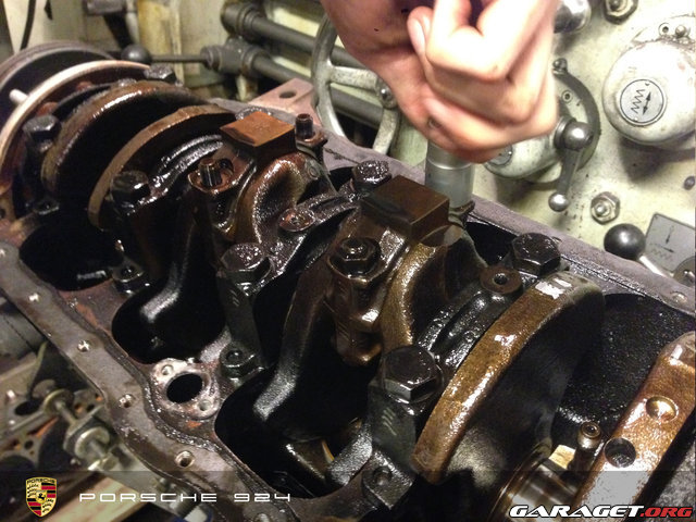

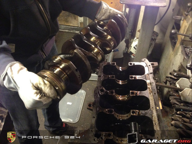

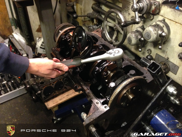

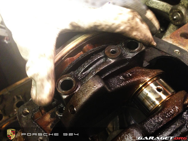

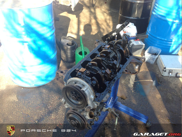

Kraftig vevaxel!
https://www1.garaget.org/gallery/images/199/198400/198400-100dc17ae54e70c89989ee7c270435e9.jpg
Nästa steg blir att demontera hela blocket big_smile

Jäklar, det här ser ju riktigt bra ut! Ni ligger i hårt wink
Jag tänkte på när ni tog bort svänghjulet där och höll emot med ett långt rör på andra sidan vevaxeln (ser ut som så på bilden..?). Risken kanske inte är så stor men det kan vara värt att tänka på att vevaxeln kan dras sne om ni använder allt för mycket kraft. Om ni har tillgång till en mutterknackare så är det ett bra tips att försöka använda det, inte minst om ni ska ta ur vevaxeln ur blocket sen då mittbulten kan sitta rätt ordentligt!

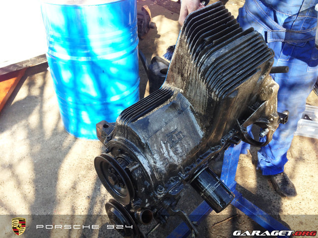

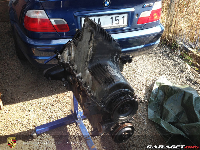

Vi har nu fixat plats inne i garaget där vi kan mecka isär motorn.
https://www1.garaget.org/gallery/images/199/198400/198400-d954bb22154d6df717e9c6b3c767ae13.jpg
Vi börjar med att märka upp så att vi inte sätter tillbaka fel. Enkelt och effektivt.

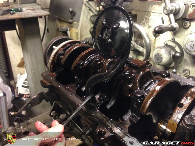

Montera av oljesug/sil.
https://www1.garaget.org/gallery/images/199/198400/198400-bd5a1755bc3f23e8304a8e6fe7bcc415.jpg
https://www1.garaget.org/gallery/images/199/198400/198400-fe03436a8ac61382db9976d794a1b128.jpg

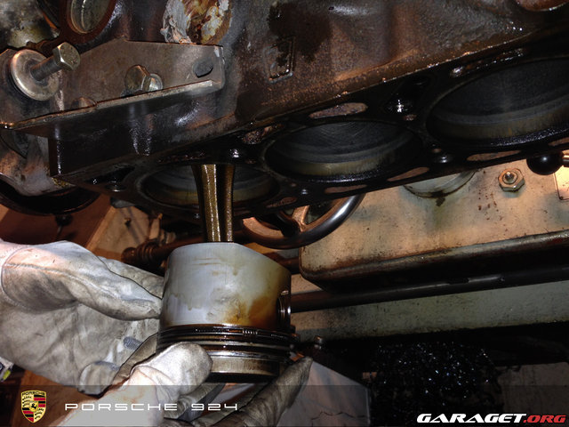

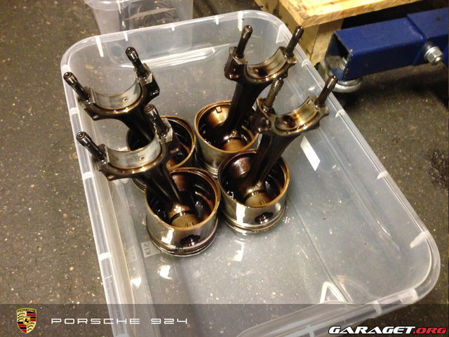

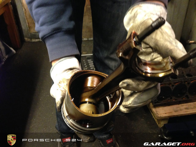

Dags att ta ur kolvar.
https://www1.garaget.org/gallery/images/199/198400/198400-8fb7b45863e488ae36dec53813197bb4.jpg
https://www1.garaget.org/gallery/images/199/198400/198400-7f173bfbe52aa89ffbd612dbc8902c3e.jpg
https://www1.garaget.org/gallery/images/199/198400/198400-6a4c4c4ebdad4d0114f78efbacf0e351.jpg
https://www1.garaget.org/gallery/images/199/198400/198400-720841947ebe92de6727bf60e419e78d.jpg
Ut kommer den första.
https://www1.garaget.org/gallery/images/199/198400/198400-df7c9dbe0f2ce8beee627db840ab2741.jpg
https://www1.garaget.org/gallery/images/199/198400/198400-4db60d55c507240506a3edc071e85af8.jpg
Alla ute.

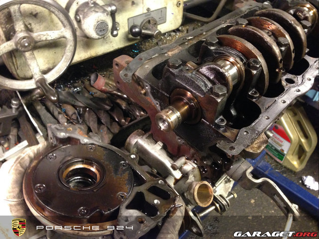

Nu monterar vi av oljepump.
https://www1.garaget.org/gallery/images/199/198400/198400-619853cc7b5f22564b97c791572916c5.jpg

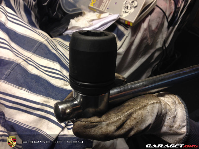

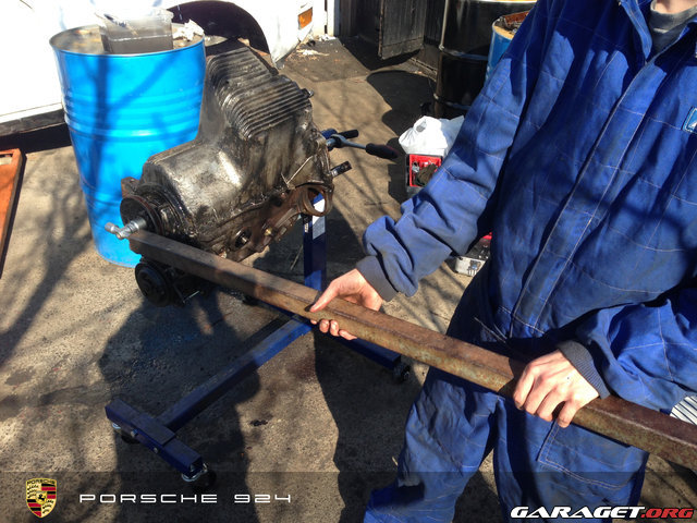

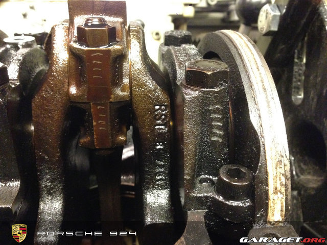

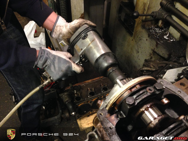

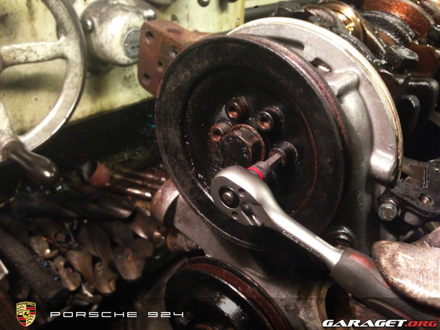

Mittbulten satt ordentligt så vi tog fram en mutterdragare.
https://www1.garaget.org/gallery/images/199/198400/198400-da3185d964a4c0a06201243abe81f002.jpg
Den räckte inte så vi tog fram en större.
https://www1.garaget.org/gallery/images/199/198400/198400-71b47d22c6e68172c5b02362c8d847f4.jpg
Det gick inte heller så det fick bli en krafthylsa och ett långt rör! Det löser det mesta.
https://www1.garaget.org/gallery/images/199/198400/198400-90468433d5eea626b1e86ccf03710716.jpg
https://www1.garaget.org/gallery/images/199/198400/198400-ddb4f3776145bef08a81f82c8252c853.jpg
Nu kommer oljepumpen loss.
https://www1.garaget.org/gallery/images/199/198400/198400-bc7b05a8c3424219db836e70041df093.jpg
https://www1.garaget.org/gallery/images/199/198400/198400-6c705a47f14591a906f10a835247be28.jpg

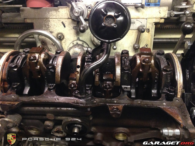

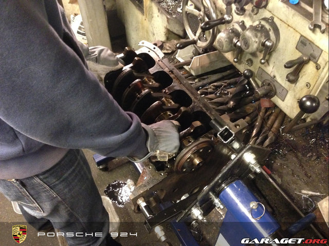

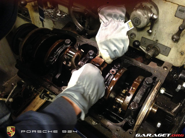

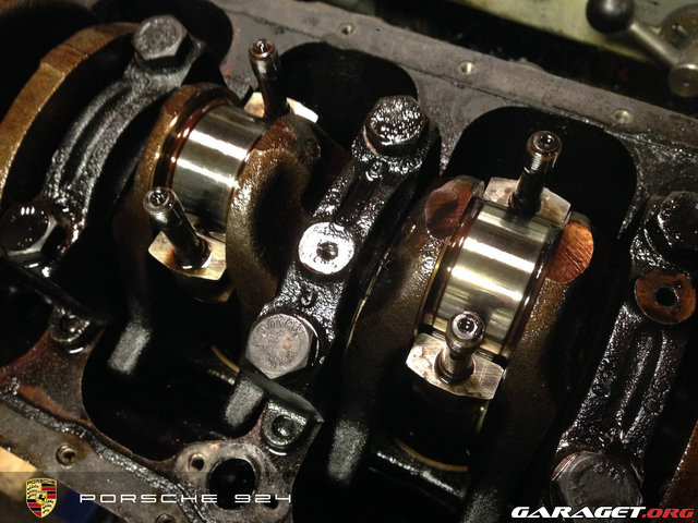

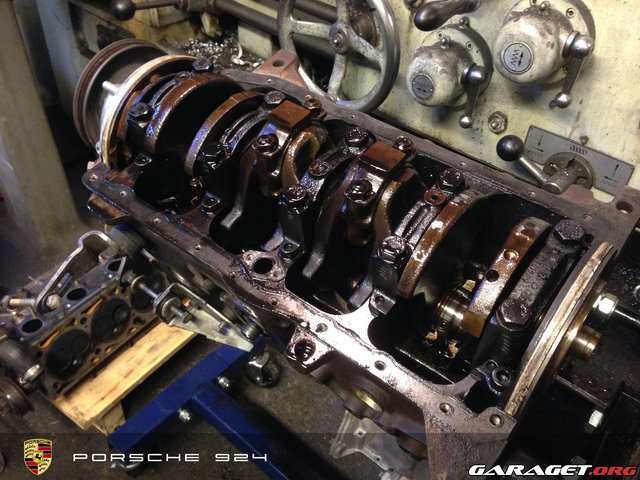

Vevaxeln ska av nu.
https://www1.garaget.org/gallery/images/199/198400/198400-82747be5d786163afacc917847441748.jpg
https://www1.garaget.org/gallery/images/199/198400/198400-bd52c41e203a26ed5c558ae8ccfa3074.jpg
Lyfta ur!
https://www1.garaget.org/gallery/images/199/198400/198400-f696fdc129a7e9c123540aabbb92f4a4.jpg
https://www1.garaget.org/gallery/images/199/198400/198400-d3a7a15fb1782c14c3a2f341b87f5b5b.jpg
https://www1.garaget.org/gallery/images/199/198400/198400-d4f7099852bd1a65cce928f852829e07.jpg

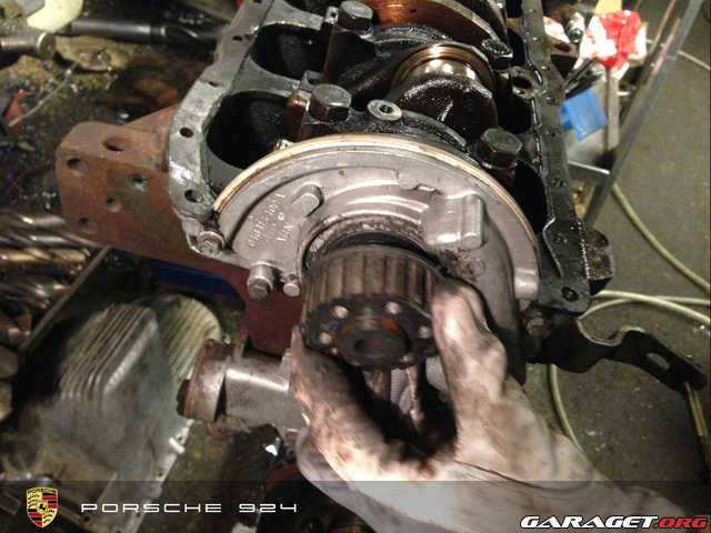

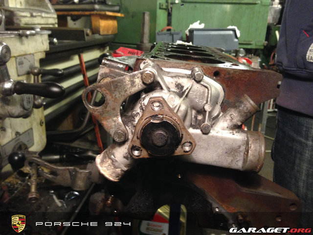

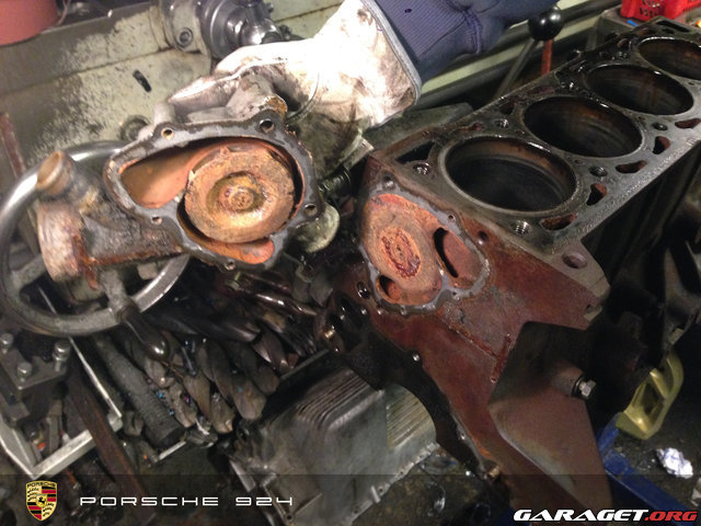

Det sista på blocket är att ta bort vattenpumpen.
https://www1.garaget.org/gallery/images/199/198400/198400-434dca0021c29a16857c4bfae5701f91.jpg
https://www1.garaget.org/gallery/images/199/198400/198400-bbdaa48fcdd5d730d281729335cc3ea3.jpg
https://www1.garaget.org/gallery/images/199/198400/198400-d197f1b0ed6c876eb53fe76ab9fe7bb1.jpg
https://www1.garaget.org/gallery/images/199/198400/198400-eec70e91fddbdc71ec6a1c8c47ed1ec3.jpg
Får se om vattenpumpen behöver bytas...

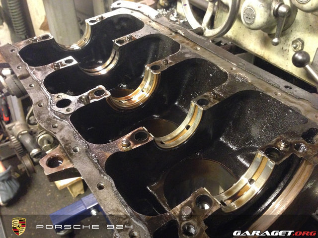

1 049 Inlägg
26 april 2014

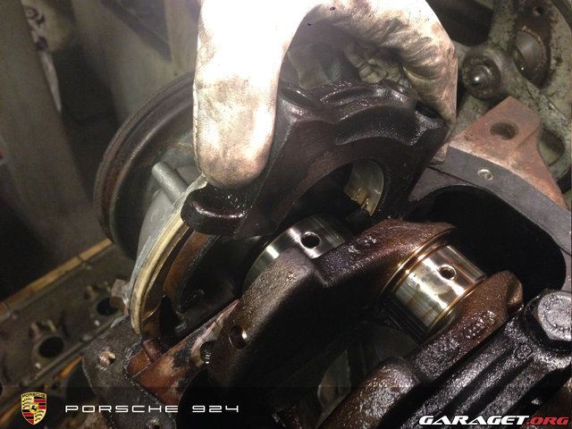

väldigt bra fotodokumentation! Lagerbanorna på vev- och ramlager ser bra ut härifrån.
349 Inlägg
28 april 2014
Kul att du gillar bilderna. Ja de ser inte alltför slitna ut men hittar vi bra pris på nya så kanske vi sätter dit det, vevlagerna ska vara billiga men osäker på ramlagerna.

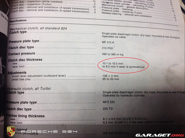

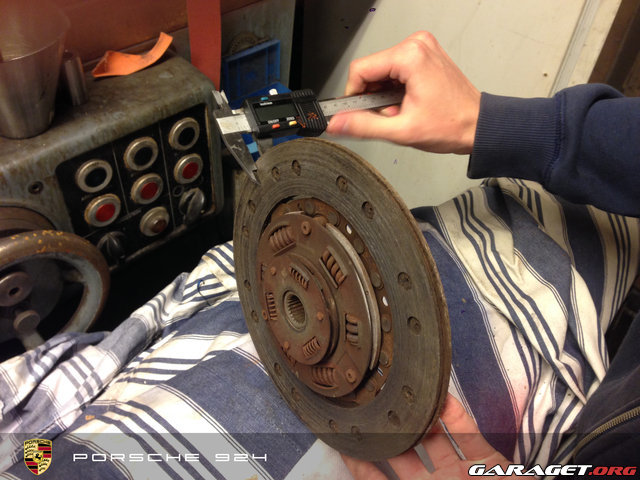

[UPDATE]

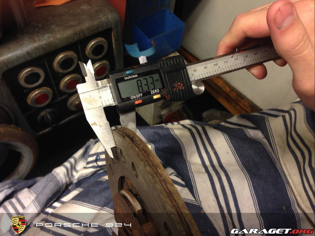

Eftersom att vi inte har kört bilen så kan vi bara analysera kopplingen genom att mäta den.
https://www1.garaget.org/gallery/images/199/198400/198400-ed2ab97ea9d1d37878cde39fb92ec713.jpg
Runt 8,33 mm ojämnt slitet.
https://www1.garaget.org/gallery/images/199/198400/198400-05e719e3846965fdd1f2cefe37a75f7d.jpg
Enligt rephandbok så är limit 8,5mm om det är jämnt slitet så i teorin är kopplingen slut, får hitta ett billigt kopplingskit.
https://www1.garaget.org/gallery/images/199/198400/198400-05fb23da6087710b8b554d3230247b24.jpg
Kika gärna in vårt Gulf-inspirerade Porsche 924 projekt :) http://www.garaget.org/forum/viewtopic.php?id=289782
1 049 Inlägg
5 maj 2014
Mycket bra rephandbok!
12 Inlägg
12 maj 2014
Bilderna är mycket bra, det är det som gör projektet intressant att följa från datorskärmen! wink
Vad gäller lagerna så kan det mycket riktigt vara svårt att få tag på just ramlagerna (till ett vettigt pris), har en bekant som var på jakt efter det för ett tag sedan. Jag tror att det slutade med att han beställde från någon tysk hemsida, så det verkar finnas att få tag på om man letar lite!

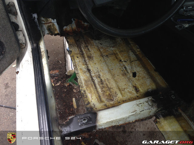

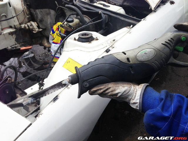

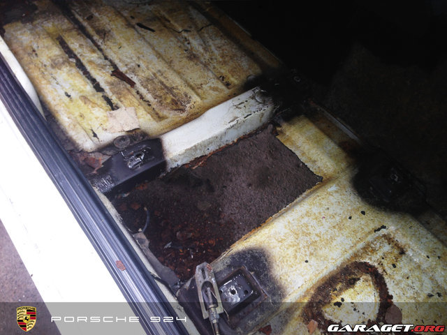

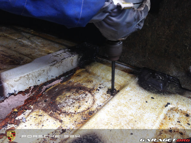

[UPDATE]

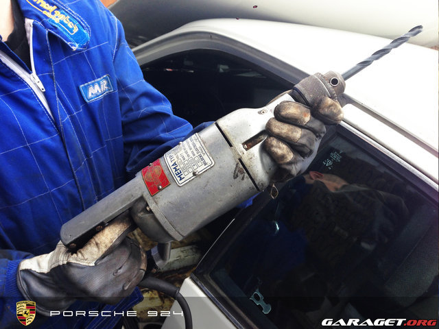

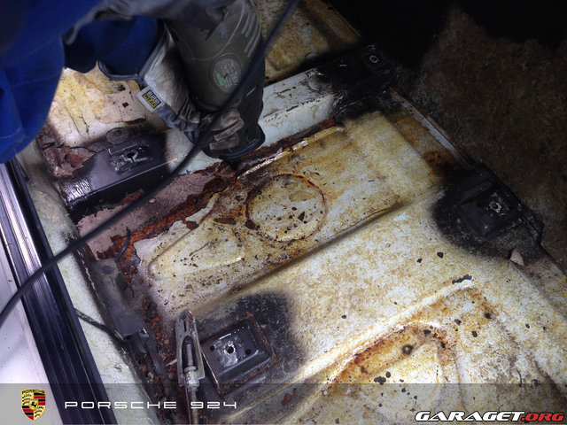

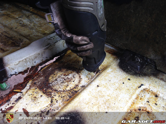

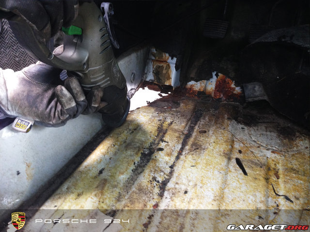

Vi har börjat fixa med rosten. Golvet på förarsidan är som fnöske och går aldrig igenom någon besiktning så det måste vi fixa.
Till hjälp så har vi en gammal sovjetisk borr som drivs av atomkraft.
https://www1.garaget.org/gallery/images/199/198400/198400-3c05608ee78f0c00ee822595ba20e480.jpg
Vi borrar ett hål så vi kommer ner med sticksågen.
https://www1.garaget.org/gallery/images/199/198400/198400-34627024513a77b30cd9de5310648751.jpg
https://www1.garaget.org/gallery/images/199/198400/198400-fe96c0e6cd8a1784f84b62016642792a.jpg
https://www1.garaget.org/gallery/images/199/198400/198400-707674c07e4448db055e826eb93a98bc.jpg
Nära bränsleledningen smile
https://www1.garaget.org/gallery/images/199/198400/198400-9ea09a5f68ab395176e9e663addae666.jpg
https://www1.garaget.org/gallery/images/199/198400/198400-e3d50d44edaed78ffbdda3a948a712e2.jpg
En sektion.
https://www1.garaget.org/gallery/images/199/198400/198400-81306f0412374a28a14e752c370f1fbe.jpg
https://www1.garaget.org/gallery/images/199/198400/198400-a7dbd796d8b485bfc593dce84a19cb27.jpg
https://www1.garaget.org/gallery/images/199/198400/198400-0374be25b37dc3dae3c7d1269f3f538b.jpg
Kapningen fortsätter strax!
Senast redigerat av Tanso (16 maj 2014)
