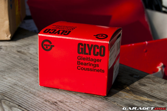

[UPDATE]

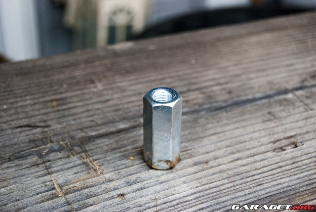

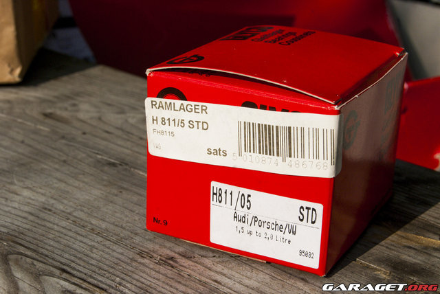

Fick hem heliga gralen till ramlager idag. De skulle vara en av de 2 sista kitten med standardstorlek i sverige på lagret.
https://www1.garaget.org/gallery/images/199/198400/198400-ce20908055af1a04fe46c61e4afeb498.jpg
https://www1.garaget.org/gallery/images/199/198400/198400-f395e28cd83e8cebee81d15682353d8f.jpg
https://www1.garaget.org/gallery/images/199/198400/198400-4a7c3dc9aa9b55ff1904d1d45725a6f7.jpg
https://www1.garaget.org/gallery/images/199/198400/198400-82d4d54ed52adb17e06d91146e6717af.jpg

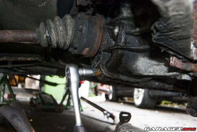

Men när vi tog upp och skulle sätta dit så stämde det inte alls! Helt fel mått så är tvungna att skicka tillbaka. Det är extremt svårt att få tag i ramlager med standardstorlek då Porsche inte tillverkar dessa längre. Men efter mycket forskning så har vi hittat ett företag i tyskland. Mittelmotor.de som är de enda i världen som tillverkar Porsche 924 ramlager tydligen. Vi beställde ett kit men väntetid är till november! Inte så mycket att göra tyvärr.
Men vi kommer nu att börja med bromssystemet, bromsledningarna är ruttna så de måste bytas!
Senast redigerat av Tanso (7 oktober 2014)

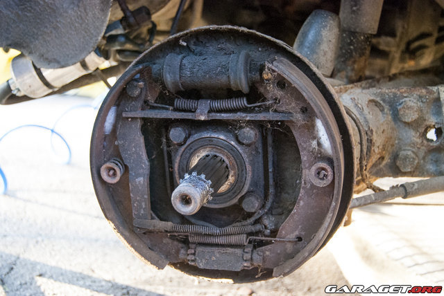

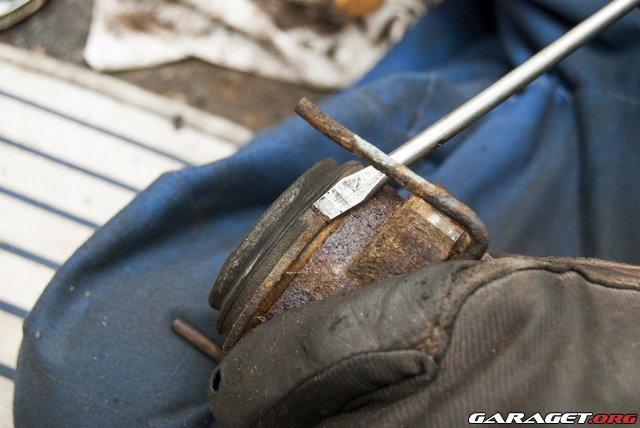

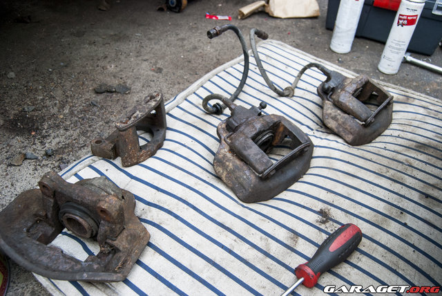

[UPDATE]

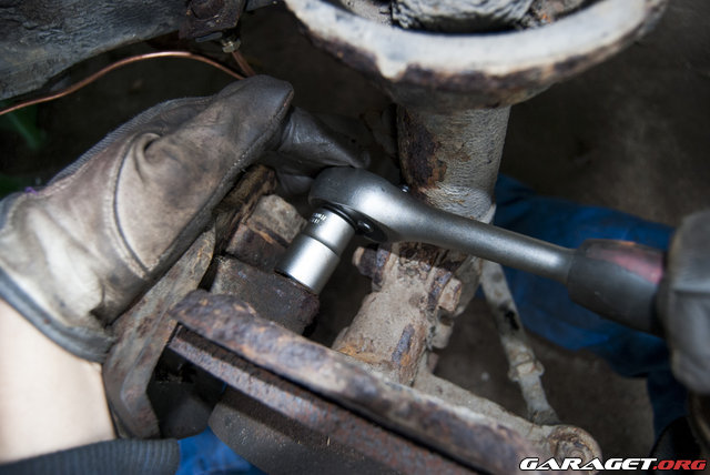

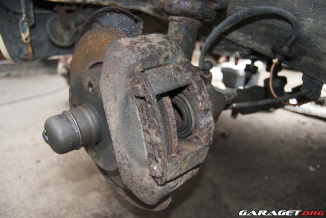

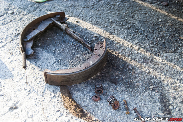

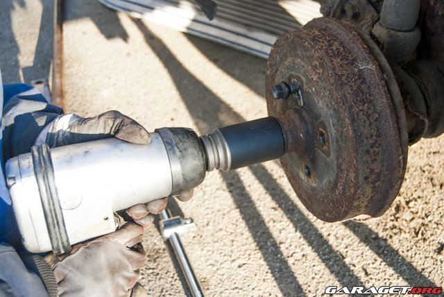

I väntan på delar till motorn så har vi börjat med bromsarna.

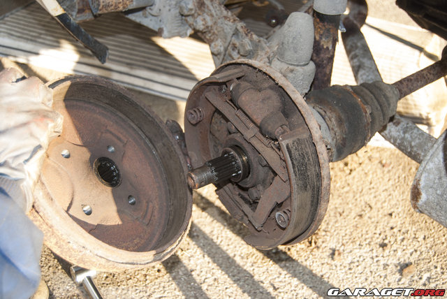

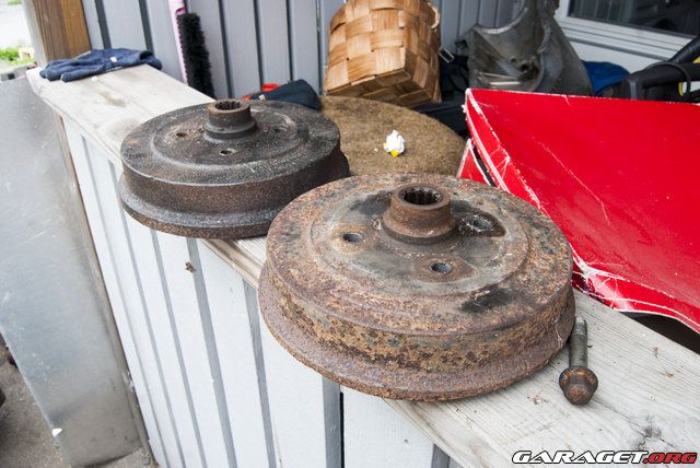

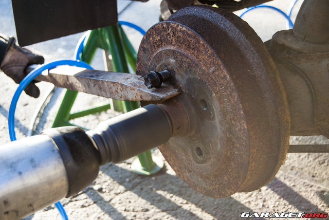

Trumbromsarna ska av.
https://www1.garaget.org/gallery/images/199/198400/198400-7bccb4ce872cdb48ba64cc09fee1ab48.jpg
https://www1.garaget.org/gallery/images/199/198400/198400-ca6260b872a89e9cd4774df9aa8b2593.jpg
Var tvungna att spärra med ett spett så att det gick å ta loss.
https://www1.garaget.org/gallery/images/199/198400/198400-0b4ee61984b151a32d85809f0e926121.jpg
https://www1.garaget.org/gallery/images/199/198400/198400-6955713863d5252ec103fba87889381e.jpg

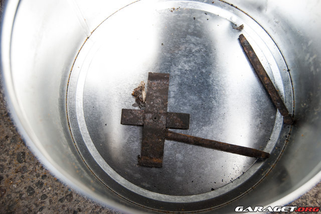

Spindlarna verkar ha bosatt sig här i.
https://www1.garaget.org/gallery/images/199/198400/198400-e2ef5256a0dfee1a28ecd6904ae276fd.jpg
https://www1.garaget.org/gallery/images/199/198400/198400-377d9e4207ba540b4029371f92d72b46.jpg
https://www1.garaget.org/gallery/images/199/198400/198400-bec80cb0c7e567ac9f3399da65d4ee25.jpg
https://www1.garaget.org/gallery/images/199/198400/198400-e2b9e19b9e2478bc061b922690761a6a.jpg

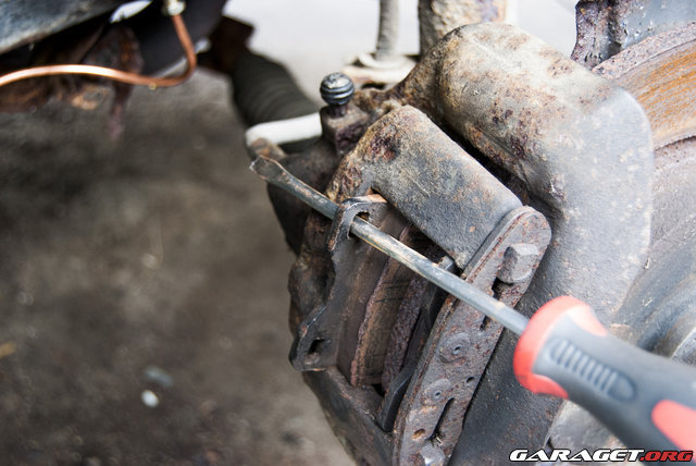

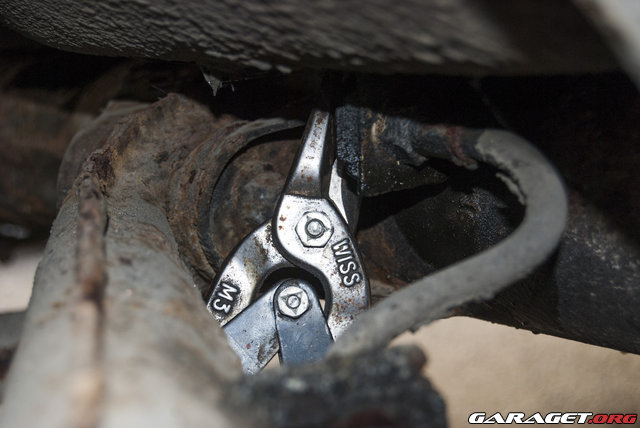

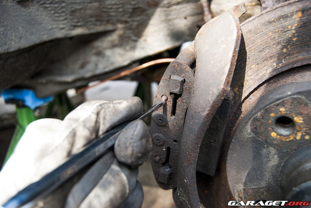

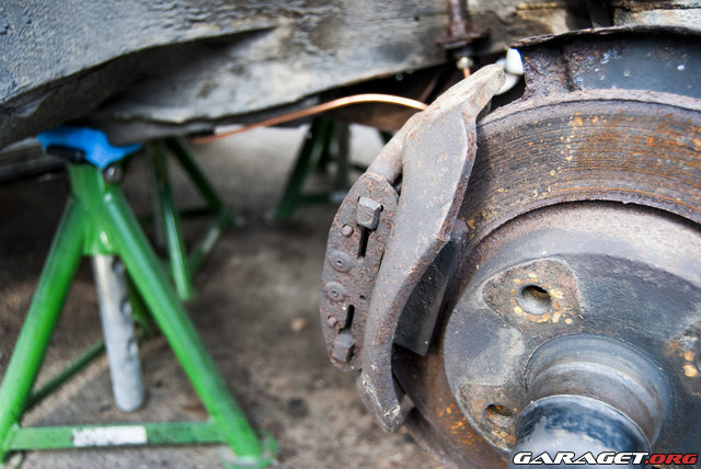

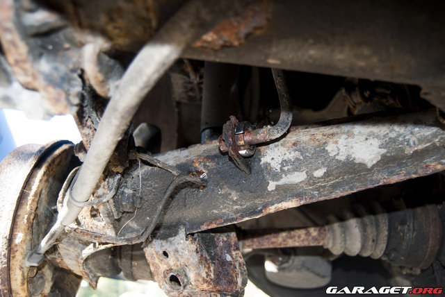

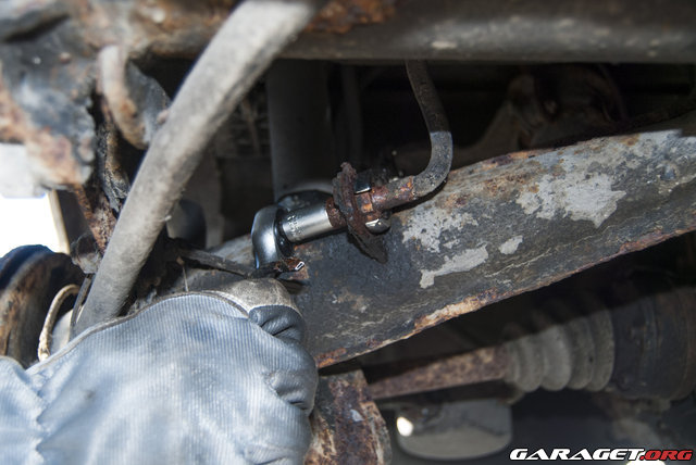

Vi klipper och tar bort alla gamla bromsledningar!
https://www1.garaget.org/gallery/images/199/198400/198400-6450b2425b2791b2f2f99d16d18d4b7f.jpg
https://www1.garaget.org/gallery/images/199/198400/198400-995dcc515aed5c9bacc5e55d6acda6ca.jpg
https://www1.garaget.org/gallery/images/199/198400/198400-473338bdbb3e1cd8f9d4d5105f1d1857.jpg
Vi väntar på en liten beställning med massa bromsgrejor nu!

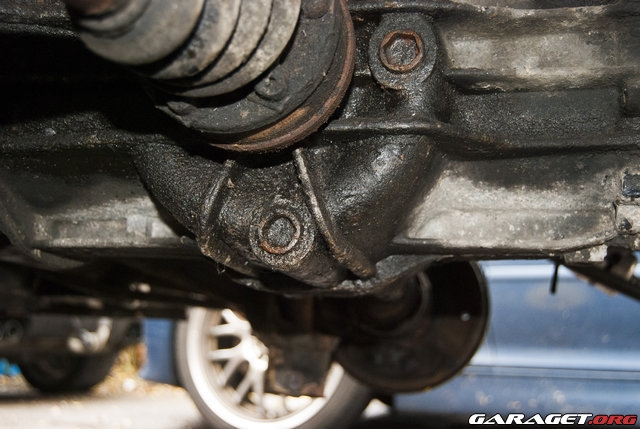

ett tips är om bärarmar osv är rostiga är att vw typ 1 (bubbla) irs bakvagn är exakt samma ......
Jag misstänkte nästan att det var så. Jag såg bakvagnen på en bubbla förut och det såg identiskt ut!

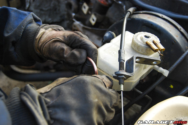

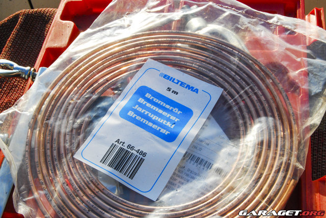

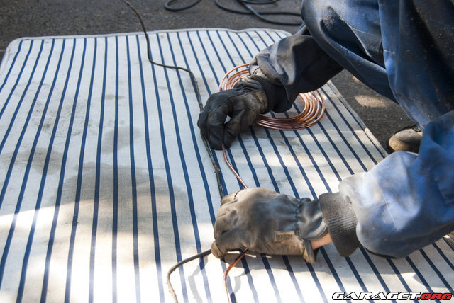

[UPDATE]

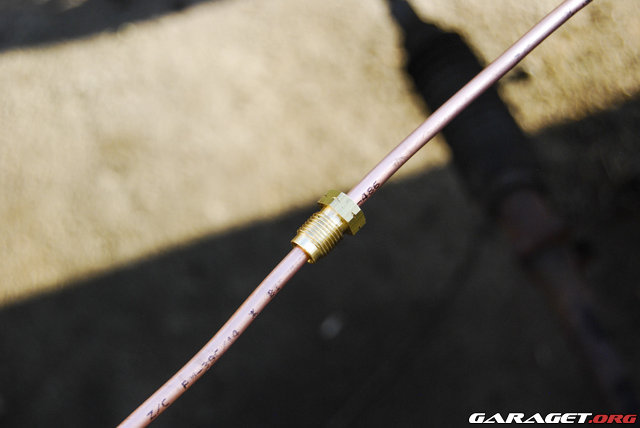

Vi ska nu dra bromsledningarna. Vi byter alla rör från huvudcylindern till bromsarna.
Köpte lite Biltema bromsrör.
https://www1.garaget.org/gallery/images/199/198400/198400-e88177a582b8d9d6a5f3b27cdf5de47a.jpg

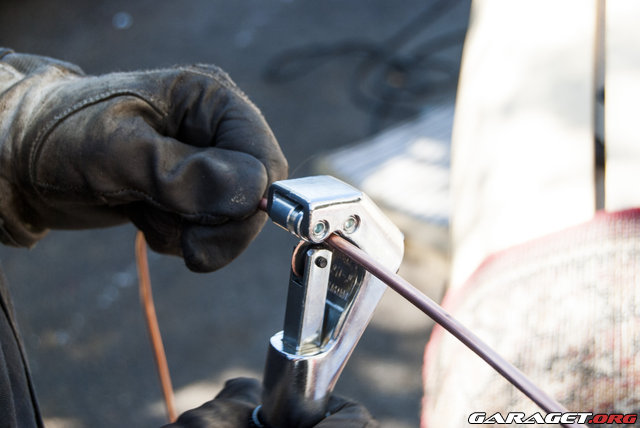

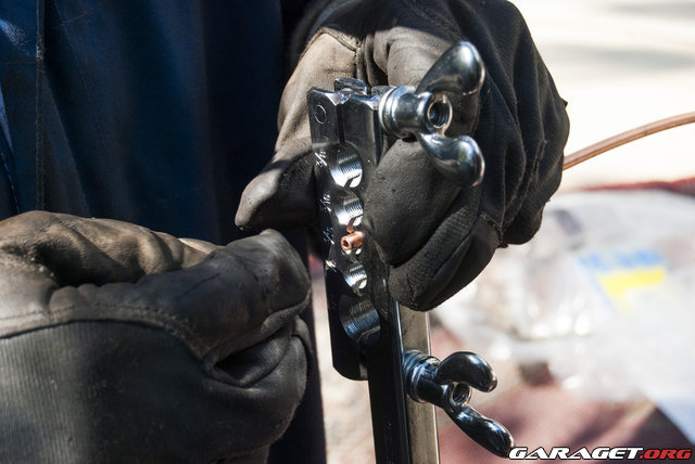

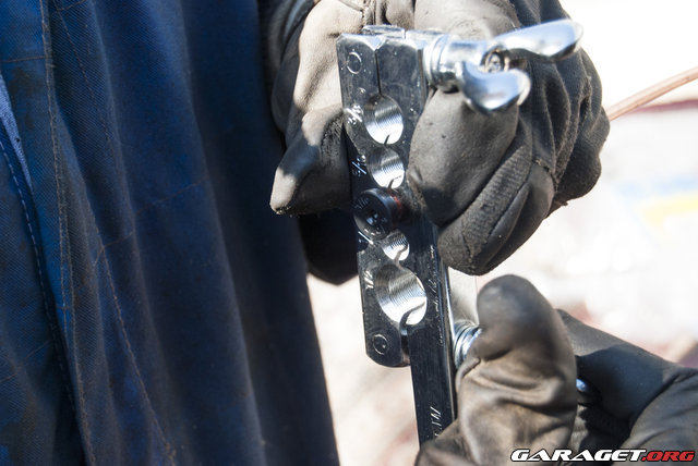

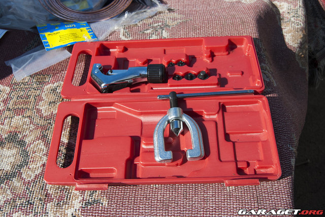

För att tillverka bromsledningar behöver man ett dubbelkoningsverktyg. Det köpte vi på Biltema för 299kr.
https://www1.garaget.org/gallery/images/199/198400/198400-a8c95d9fa612e4c962b945960381d49b.jpg
Vi måttar efter de gamla ledningarna som vi har tagit bort.
https://www1.garaget.org/gallery/images/199/198400/198400-58cb5e16e78b84a0aa8daaea5f8572af.jpg
Sen tar man skärverktyget för att kapa.
https://www1.garaget.org/gallery/images/199/198400/198400-6c3db45d186ca312effb70401c70e6fc.jpg

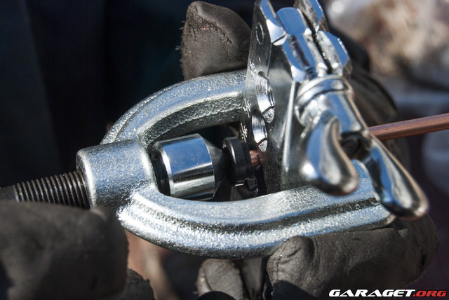

Stoppar in röret i rätt hål och tar sedan en liten plastplupp och stoppar in.
https://www1.garaget.org/gallery/images/199/198400/198400-60e42b771a42244f1fcdede10d6b5fd2.jpg
https://www1.garaget.org/gallery/images/199/198400/198400-51da333a3eba5a7d029ca4b299371360.jpg

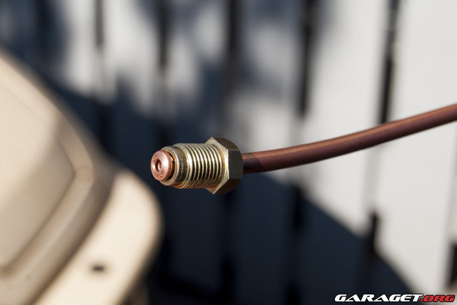

Sen klämmer man till med detta verktyg.
https://www1.garaget.org/gallery/images/199/198400/198400-ccc18a1c961afcef4e0351992cb3d94d.jpg
Såhär ska det se ut när det är klart wink Pro.
https://www1.garaget.org/gallery/images/199/198400/198400-b093f217834ef24578fdd7b00fa3df0f.jpg
https://www1.garaget.org/gallery/images/199/198400/198400-dd5ba436c0f0baf42040d95c0d28c3a8.jpg

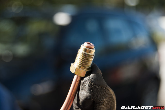

Får inte glömma att sätta dit nipplar innan man konar!
https://www1.garaget.org/gallery/images/199/198400/198400-e1055e0ad0f4769d8fc7b073994fc681.jpg

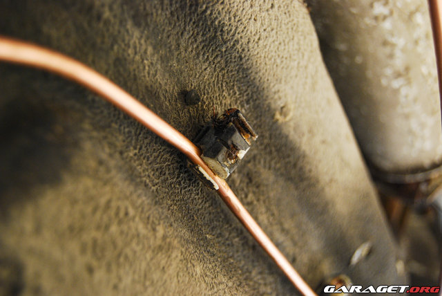

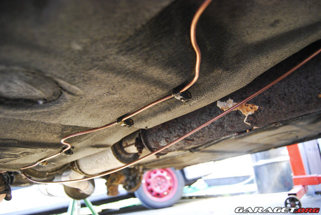

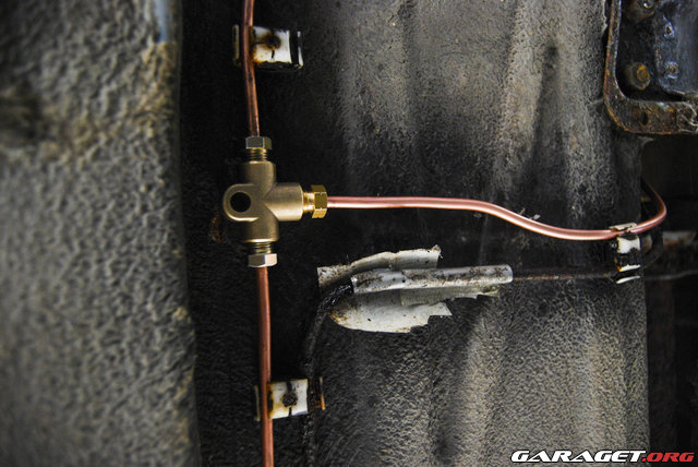

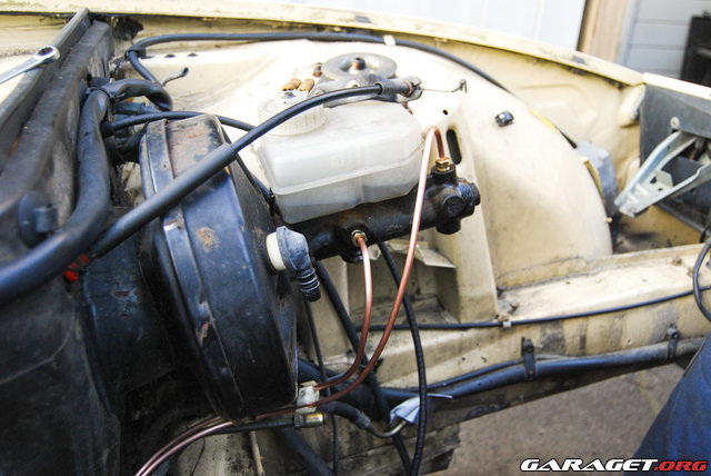

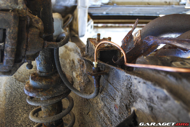

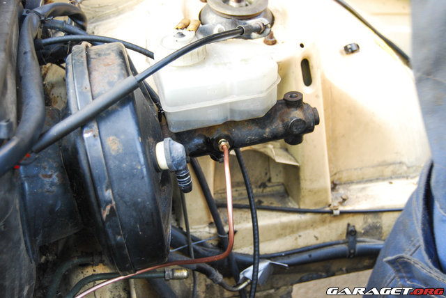

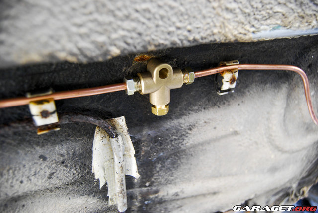

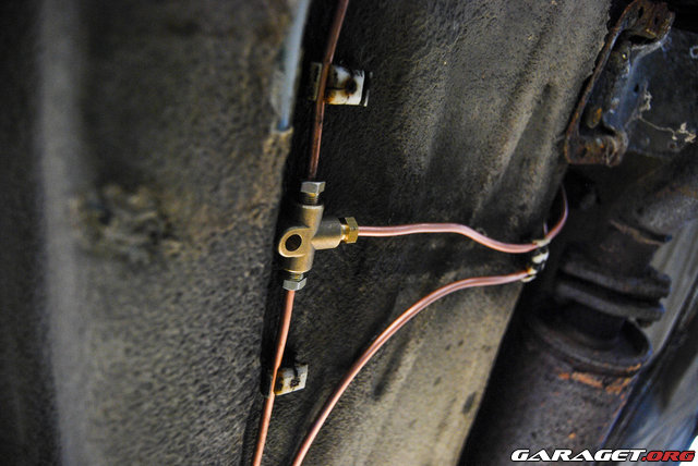

Sen är det bara att dra ledningarna som de satt tidigare. Vi köpte även ett nytt T-kors för den gamla var rutten.
https://www1.garaget.org/gallery/images/199/198400/198400-e63a6857c161d944c27901b6f54db43a.jpg
https://www1.garaget.org/gallery/images/199/198400/198400-307119e74148ef4b8ace2062a6a45b04.jpg
https://www1.garaget.org/gallery/images/199/198400/198400-4cf7900d0c8d9ed442d7fede00cfbcc5.jpg
https://www1.garaget.org/gallery/images/199/198400/198400-0d6c45952a6cab3ce123472a941d05ac.jpg
https://www1.garaget.org/gallery/images/199/198400/198400-ac2152d5b8a02229057e40c08da5ca6e.jpg
https://www1.garaget.org/gallery/images/199/198400/198400-77711b66d558d0e9416cf92604480825.jpg

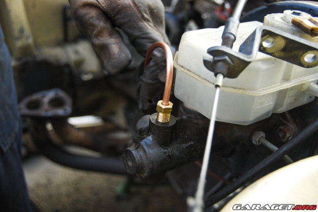

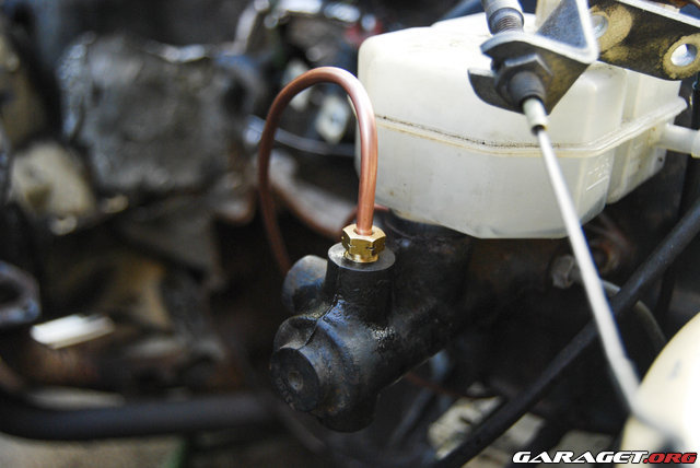

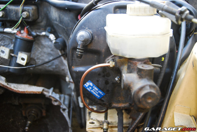

Huvudcylindern.
https://www1.garaget.org/gallery/images/199/198400/198400-76b6eb6983a5239ff8e86e859c3c20f3.jpg
https://www1.garaget.org/gallery/images/199/198400/198400-a13bc61b79f0723b4d0f3d48f57e404f.jpg
https://www1.garaget.org/gallery/images/199/198400/198400-e0391303c93eb43586e5d0049e26ad78.jpg
https://www1.garaget.org/gallery/images/199/198400/198400-a4c6aab2e900f1758c5be1d4bbe8d190.jpg
https://www1.garaget.org/gallery/images/199/198400/198400-442e617340b80539d595bbf1a272f24a.jpg
https://www1.garaget.org/gallery/images/199/198400/198400-2db9e7cbfa23a0c656264efb5348ccc1.jpg

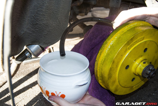

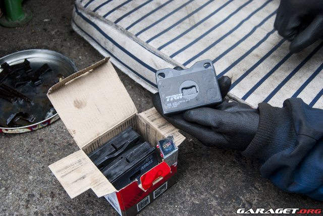

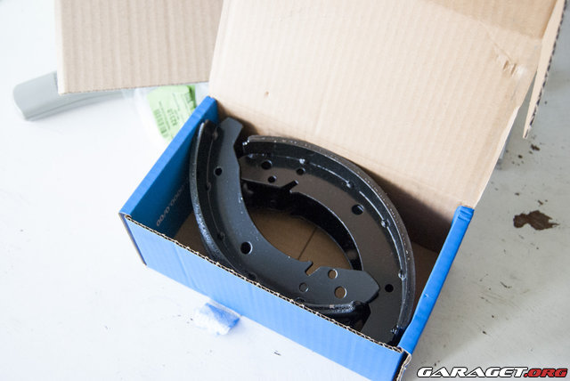

Då är i stort sett alla ledningar klara, behöver bara sätta dit nya bromscylindrar bak.

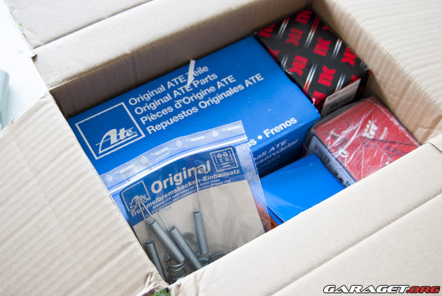

Alla delar till bromstrummorna och bromsoken har kommit. Så det är nästa steg.
https://www1.garaget.org/gallery/images/199/198400/198400-9d49a6c930bc31b5733074be03cf3130.jpg

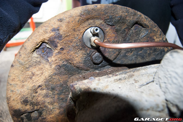

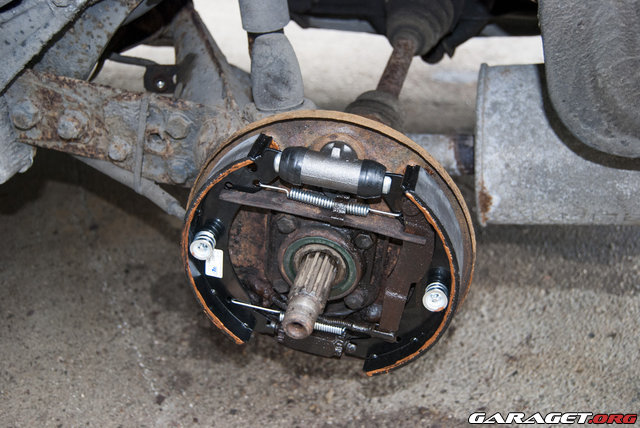

[UPDATE]
Vi fortsätter med bromsarna!
Börjar med trumbromsarna.

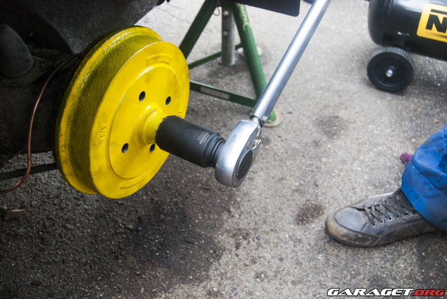

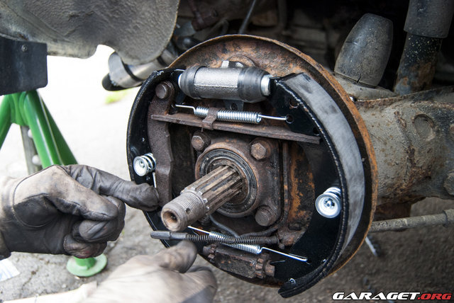

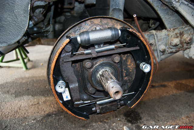

https://www1.garaget.org/gallery/images/199/198400/198400-8bc6ec2ab8197853e0332716e585426d.jpg

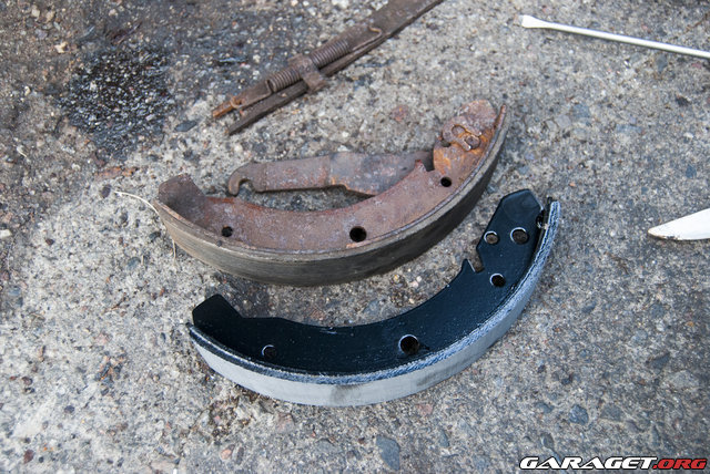

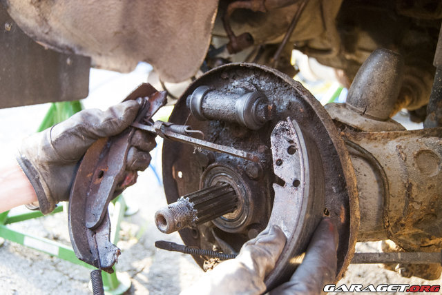

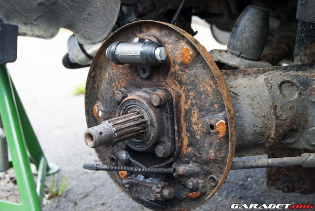

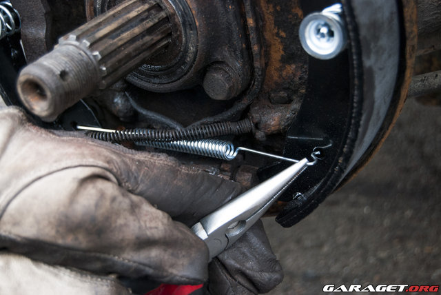

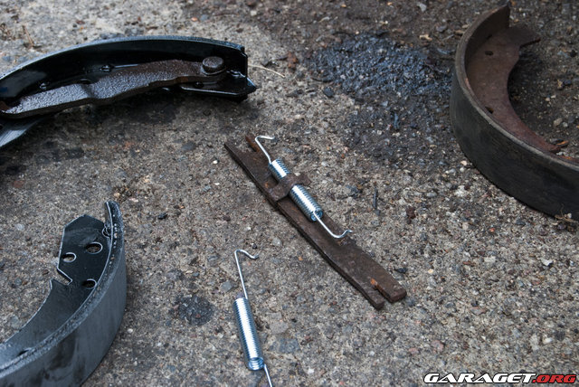

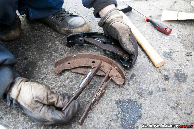

Monterar dit nya delar.
https://www1.garaget.org/gallery/images/199/198400/198400-b0dc6c29dd2db12cc127728a87f70516.jpg
Det är bra att jämföra med det gamla så det blir rätt.
https://www1.garaget.org/gallery/images/199/198400/198400-f97d6eb4cc30436ab0345a1473125d26.jpg

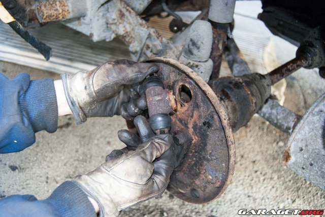

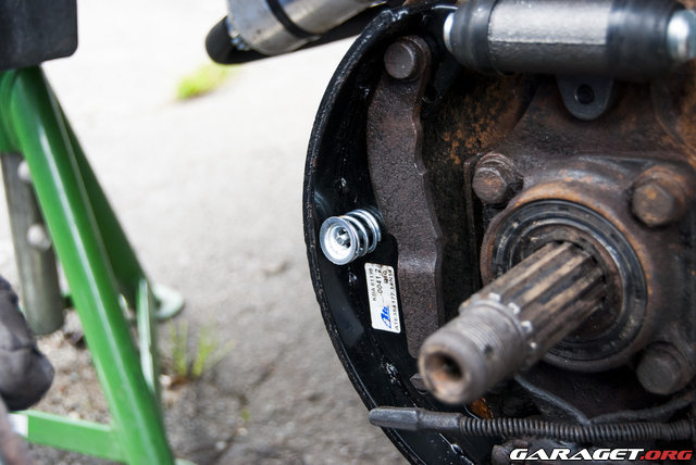

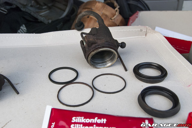

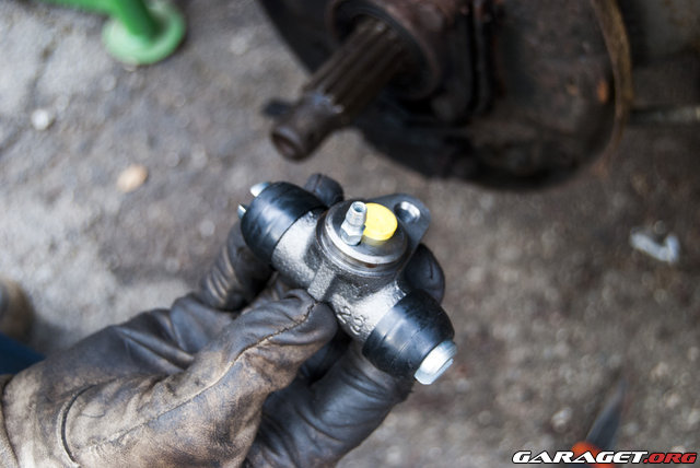

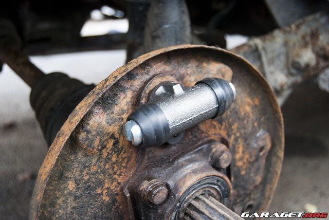

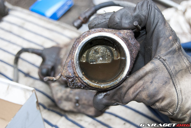

Nya fräscha bromscylindrar. Blir lätt att lufta sen.
https://www1.garaget.org/gallery/images/199/198400/198400-ca872d01ca3bd87c8759f658e9bcc6a5.jpg
https://www1.garaget.org/gallery/images/199/198400/198400-8600edbc2910a924aad1b237126b5113.jpg

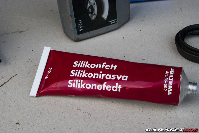

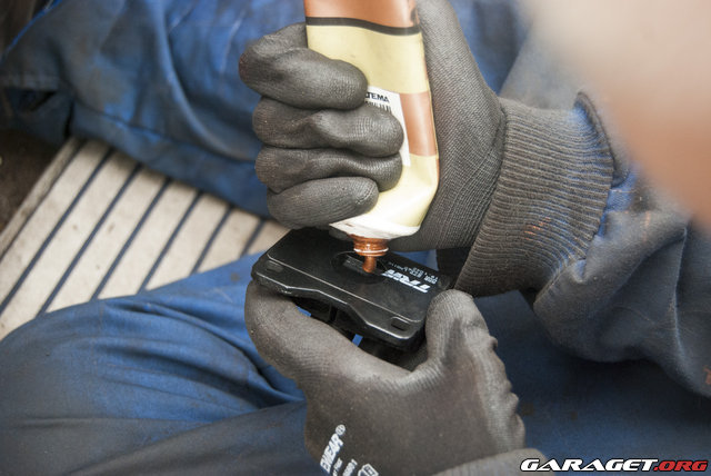

Applicerar lite kopparpasta.
https://www1.garaget.org/gallery/images/199/198400/198400-81f6309874ce771dba60f9a9bab4f973.jpg
Fortsätter montera.
https://www1.garaget.org/gallery/images/199/198400/198400-b314507142ff83d4e3ff94e8dff708dd.jpg
https://www1.garaget.org/gallery/images/199/198400/198400-ef3a94ceb99f14a6d1f500b264f80324.jpg
Handbromsvajern kan vara bra att koppla dit smile
https://www1.garaget.org/gallery/images/199/198400/198400-9e00f7028dd8991075d3956b2275044c.jpg

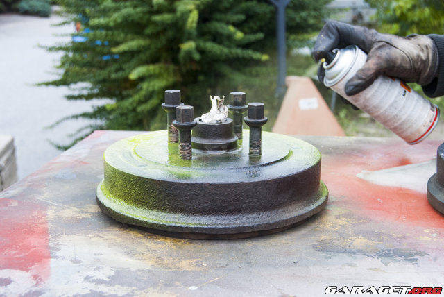

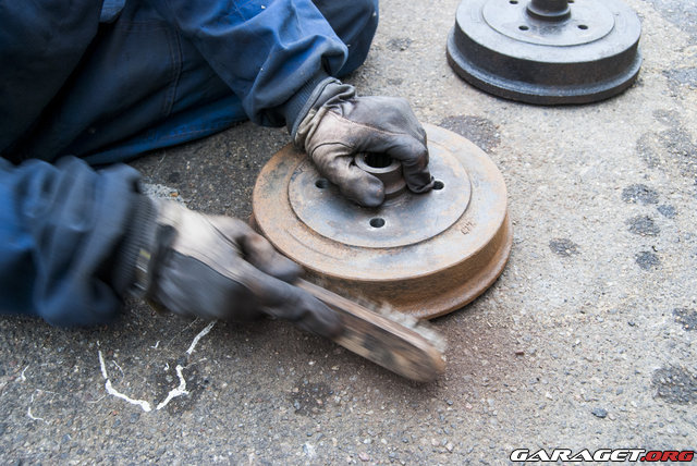

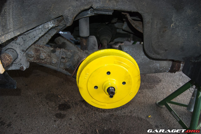

Trummorna ser ju inte så roliga ut...
https://www1.garaget.org/gallery/images/199/198400/198400-7a27ba3bb26192d5378d564dc03352e1.jpg
Skrapar lite med stålborste på ytan.

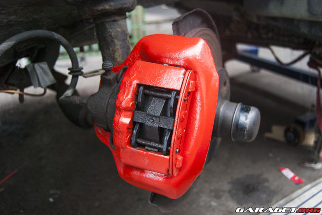

https://www1.garaget.org/gallery/images/199/198400/198400-c4df65fb4e165c306ee80278b21cbe3a.jpg

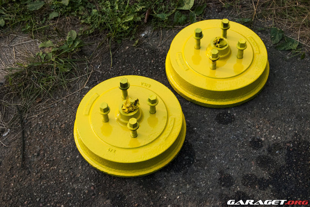

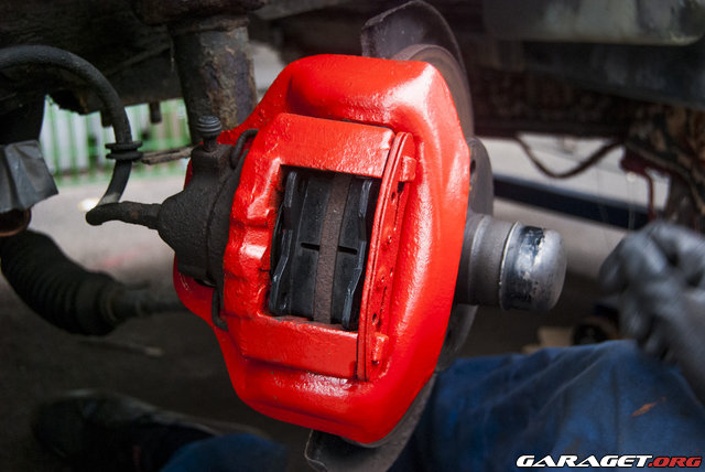

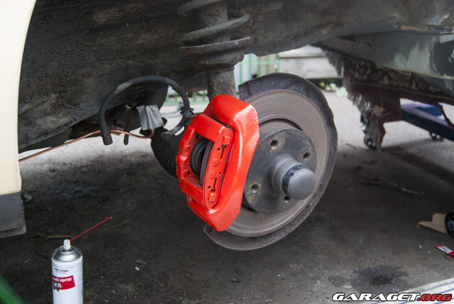

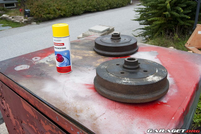

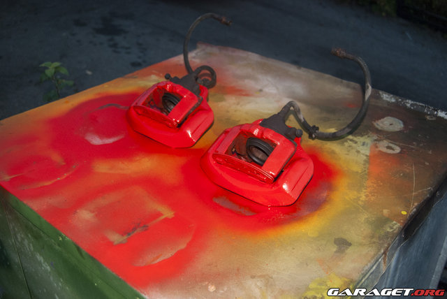

Hittade lite gul bromsoksfärg smile
https://www1.garaget.org/gallery/images/199/198400/198400-63886f3ac7b718eaed1581d5ea0d9fec.jpg
https://www1.garaget.org/gallery/images/199/198400/198400-579f8a7d428217ef87db364e97004b02.jpg
https://www1.garaget.org/gallery/images/199/198400/198400-a600145b57b99da32bfc1df6de33779a.jpg
https://www1.garaget.org/gallery/images/199/198400/198400-bdd61369676ff67f0884a7422cc78c30.jpg
Nu ser det bättre ut!
https://www1.garaget.org/gallery/images/199/198400/198400-932a783ad80403684ef1d658a3c84054.jpg
https://www1.garaget.org/gallery/images/199/198400/198400-78584a4749a72ea9057d08f8bc14513f.jpg
https://www1.garaget.org/gallery/images/199/198400/198400-b0218cb005cc5af650b828224143f1ed.jpg
https://www1.garaget.org/gallery/images/199/198400/198400-649c35ca43847479083d543f5d32f045.jpg
Slutligen så monteras bromsledningen dit på bromscylindern och drar åt ordentligt!

[UPDATE]
Frambromsarna ska nu fixas. Skivorna ser okej ut så vi tänkte gå igenom oken och byta belägg.
https://www1.garaget.org/gallery/images/199/198400/198400-21a0cc1ca05ab7983d6ecc12abe14e18.jpg
Börjar med att slå ut pinnarna med ett lämpligt verktyg.
https://www1.garaget.org/gallery/images/199/198400/198400-9f4c4e41cb65233f098b1065aef64558.jpg
https://www1.garaget.org/gallery/images/199/198400/198400-aa0d84ebd7d73ed6124a4dcd7e838143.jpg
Sedan är det bara att dra ut beläggen.
https://www1.garaget.org/gallery/images/199/198400/198400-46296dfd17bef8bbb11d72819c9aadbd.jpg
Båda beläggen ute.
https://www1.garaget.org/gallery/images/199/198400/198400-1c78b4ce7c2d987664fce3110d3d1728.jpg
Sedan lossar man på de 2 stora bultarna bak på oken för att få av dom.
https://www1.garaget.org/gallery/images/199/198400/198400-1b02e3ff33b8437b6a5265af8e6de398.jpg
https://www1.garaget.org/gallery/images/199/198400/198400-48eb31deb4a70a4e062175527a3d9c9f.jpg

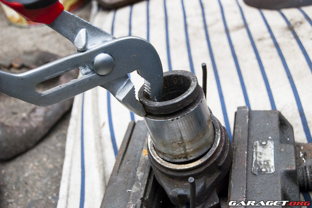

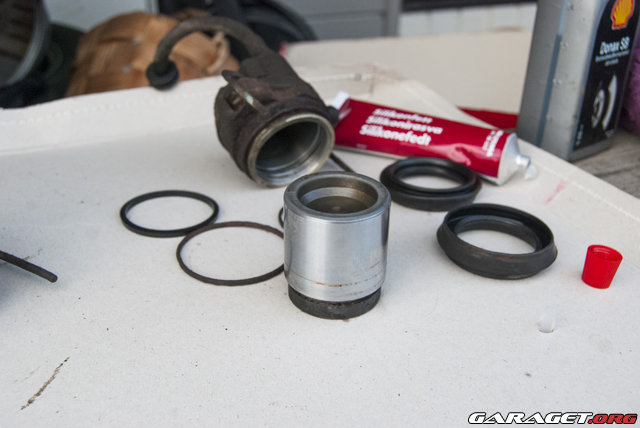

När bromsokets delar är åtskilda så tar vi bort stålringen som håller dammskyddet.
https://www1.garaget.org/gallery/images/199/198400/198400-de2751ca98bafe99a7d05c63217d6d69.jpg
Sedan drar vi ut kolven med en polygrip. Det satt ordentligt men gick tillslut.
https://www1.garaget.org/gallery/images/199/198400/198400-0e5fa6d4b5d0373806f86dcd46838802.jpg
Ser väldigt mysigt ut däri...
https://www1.garaget.org/gallery/images/199/198400/198400-ccd5e390f63f04cd80a8c71dc3214c53.jpg

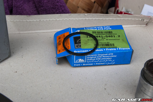

Här är packningssatsen.
https://www1.garaget.org/gallery/images/199/198400/198400-e83141c0746289c7df9f6d8f38ada026.jpg
Då är det bara att montera alla packningar.
https://www1.garaget.org/gallery/images/199/198400/198400-a09325e43d85af175d4c872be0d44584.jpg
https://www1.garaget.org/gallery/images/199/198400/198400-2ef1346a0364532d1d5ad1f720d47cf6.jpg
Smörjer med silikonfett på kolven och packningarna.
https://www1.garaget.org/gallery/images/199/198400/198400-14c43232006e85d164c8082edadca4f9.jpg
Vi hade tyvärr slut på den gula bromsoksfärgen så fick bli rött på oken. Man tar vad man har!
https://www1.garaget.org/gallery/images/199/198400/198400-246bd9a2a75e4cb13025f03376caf853.jpg
Sen monterade vi tillbaka allt.
https://www1.garaget.org/gallery/images/199/198400/198400-b85dfa7f0c39dd1a2143865fc08b23f6.jpg
Nya belägg.
https://www1.garaget.org/gallery/images/199/198400/198400-1971e14079c5c93f94c5dbd030c2d6a9.jpg
Tar lite kopparpasta först.
https://www1.garaget.org/gallery/images/199/198400/198400-eccf969354846ee35dd0fd2e76fafb11.jpg
https://www1.garaget.org/gallery/images/199/198400/198400-6d9b09456322e8be2b57f9a21daf6959.jpg
Och så i med pinnarna igen.
https://www1.garaget.org/gallery/images/199/198400/198400-ff77a8867d6d62dd31721d691ef77e71.jpg
Då är bromsarna klara! Det är bara att fylla på bromsvätska och lufta nu.

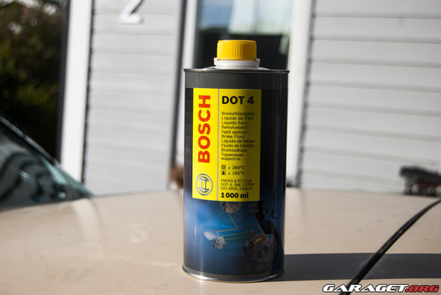

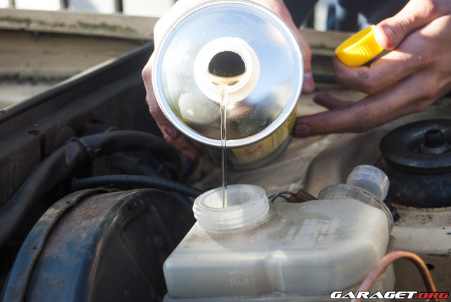

Vi har fyllt på bromsvätska och luftat bromsarna samt bytt olja i växellådan.
Bosch Dot 4 bromsvätska fick det bli.
https://www1.garaget.org/gallery/images/199/198400/198400-269d5200ce12f6997ad2bc49875f6581.jpg
https://www1.garaget.org/gallery/images/199/198400/198400-dd89976f84aa76771b128122a30b5e99.jpg
Vi öppnar upp en nippel i taget och pumpar på bromsen så kommer all luft ut.
https://www1.garaget.org/gallery/images/199/198400/198400-933d6ff5f5549b1d7f99c0cdac6b05bf.jpg
https://www1.garaget.org/gallery/images/199/198400/198400-59bae1e19dadceade65daa5c439816af.jpg
Bara att växla mellan alla 4 bromsar samtidigt som man fyller på bromsvätska så kommer all luft att försvinna. Efter luftningen så fungerar bromsarna bra men kan inte riktigt pröva ordentligt innan vi har fått ner bilen på backen.

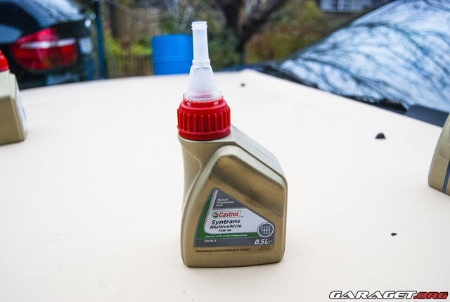

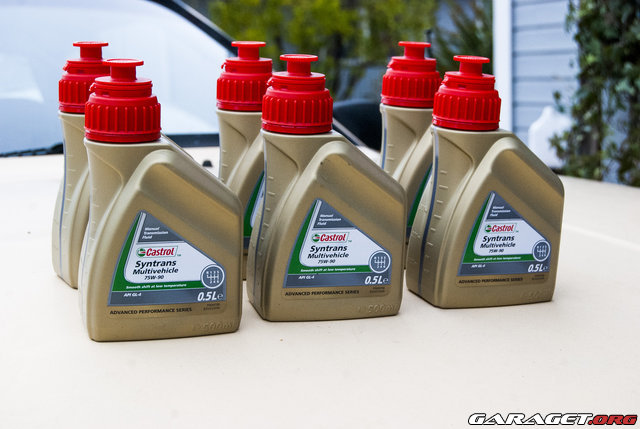

Växellådsoljan måste bytas.
https://www1.garaget.org/gallery/images/199/198400/198400-2360b8bdac7d76bd1b28d8cd66c21595.jpg
Behöver detta verktyg för att lossa växellådspluggarna.
https://www1.garaget.org/gallery/images/199/198400/198400-e2fc211bc0696aad3fca9a3bbab87082.jpg
https://www1.garaget.org/gallery/images/199/198400/198400-e6aad568b991e96619db2f4ce6fc8f7d.jpg
Fyller på med Castrol 75w90 GL 4 olja. Det får ej vara GL 5 olja då det käkar på bronsdetaljer i lådan.
https://www1.garaget.org/gallery/images/199/198400/198400-f1eeba39ecc3608b9f175bdf768f529c.jpg
https://www1.garaget.org/gallery/images/199/198400/198400-230bbab9a24dae204c2784ca120bc070.jpg
Det är bara fylla på tills det inte går i mer.
https://www1.garaget.org/gallery/images/199/198400/198400-9e7fc09b8f185ee6af25d8a0081eee78.jpg
