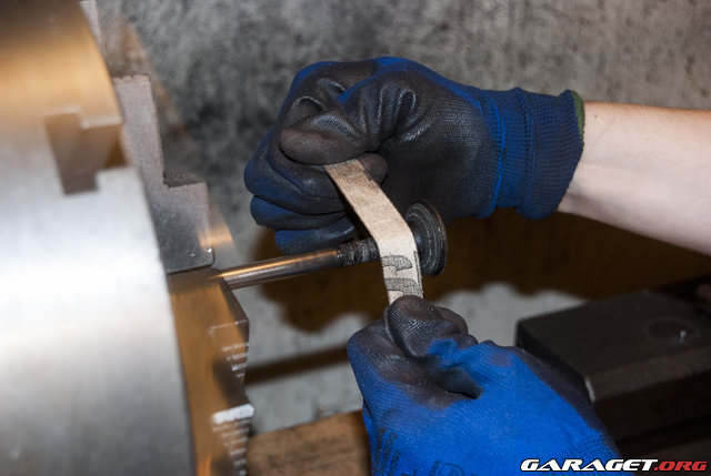

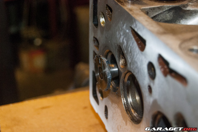

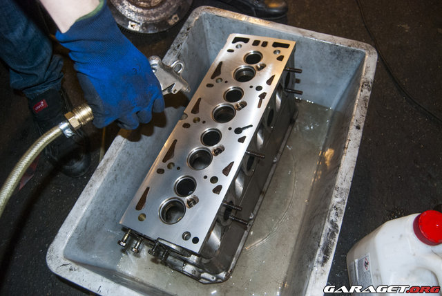

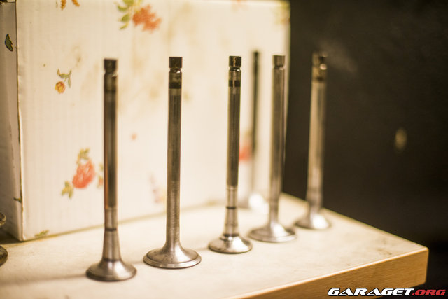

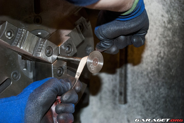

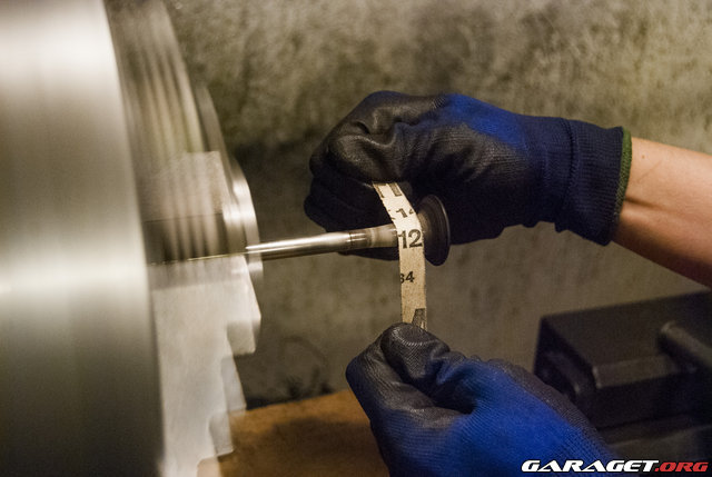

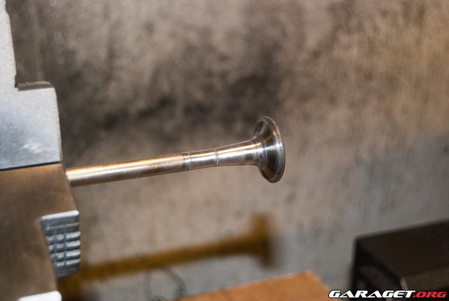

[UPDATE]

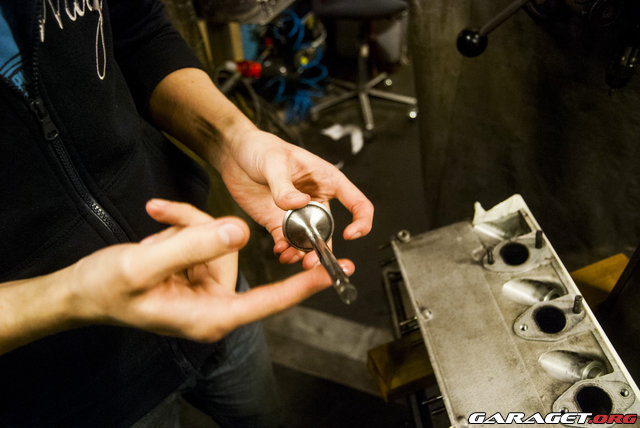

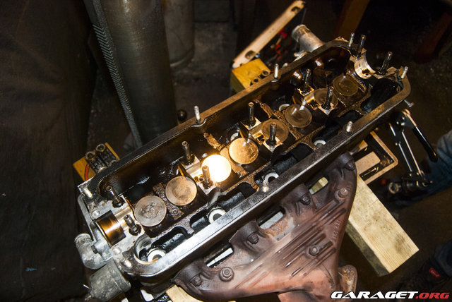

Nu sätter vi igång med att slipa in ventilerna! Det gör vi för att få det tätt ordentligt. För att det ska bli tätt måste ventil och säte ha rätt form. Slitna säten och ventiler resulterar i kraftförlust.
Vi börjar med att slipa bort alla avlagringar och skit.
https://www1.garaget.org/gallery/images/199/198400/198400-b2518e4830033c2d910d05307bb4f5df.jpg
https://www1.garaget.org/gallery/images/199/198400/198400-71d7d1df943f9f045207ddd5ed4eae45.jpg
https://www1.garaget.org/gallery/images/199/198400/198400-b1e86e949bfe5a82b1b6cda00803f498.jpg
https://www1.garaget.org/gallery/images/199/198400/198400-788c951e513489964b86f5aa62a4714d.jpg
https://www1.garaget.org/gallery/images/199/198400/198400-8f87deef767092f4201b969428e32e3e.jpg
https://www1.garaget.org/gallery/images/199/198400/198400-93130c4c9ad93b98b148d28ec4bb201f.jpg
https://www1.garaget.org/gallery/images/199/198400/198400-211e392d7ef07c333b4cdaca18e7f824.jpg
https://www1.garaget.org/gallery/images/199/198400/198400-67986421aff2673fc47a309b19ed9451.jpg

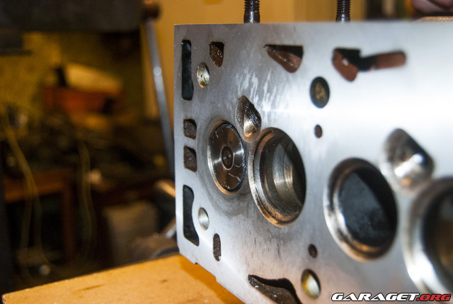

Nu ser det lite bättre ut smile

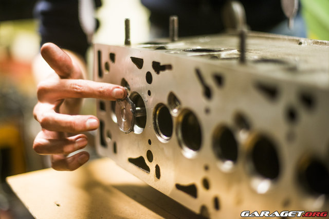

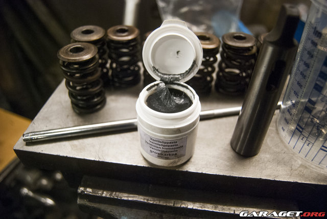

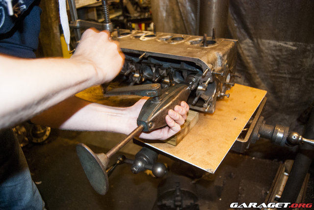

Nu lägger vi upp toppen på ett bra bord. Tar lite ventislipspasta från Biltema.
https://www1.garaget.org/gallery/images/199/198400/198400-79bf55702764712329723a0fed51e8c7.jpg
Stoppar in rätt ventil i rätt hål och smetar på pastan.
https://www1.garaget.org/gallery/images/199/198400/198400-281ef2d182f93a2c4e9893467226a8a5.jpg

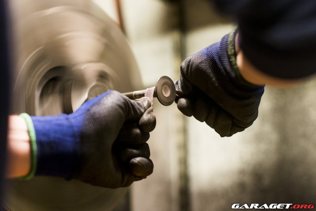

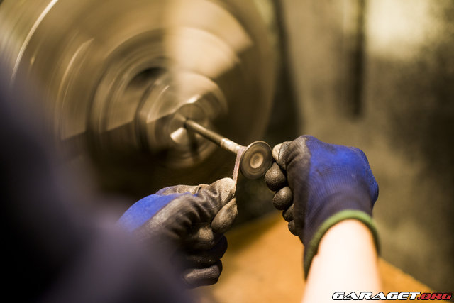

Efter det tar man bara någon gammal manuell sovjetisk borrmaskin och kör fram och tillbaka!
https://www1.garaget.org/gallery/images/199/198400/198400-700e7048adc34cdaeaca167519445011.jpg
https://www1.garaget.org/gallery/images/199/198400/198400-c7ba33e95ab1a314694474c942c50493.jpg
https://www1.garaget.org/gallery/images/199/198400/198400-76d0f21bdd13c9cdcd89e80db52248f2.jpg
https://www1.garaget.org/gallery/images/199/198400/198400-97dcdb5342367128a78626de66399fa5.jpg
Fyll på mera pasta hela tiden!
https://www1.garaget.org/gallery/images/199/198400/198400-8a67c1fc90f7277d8917e56cf0798124.jpg
https://www1.garaget.org/gallery/images/199/198400/198400-11c6261c89db5e37cbe70f1831302957.jpg
https://www1.garaget.org/gallery/images/199/198400/198400-8a7b0fb92f96e5feae6faacf6c4f1b5e.jpg
Film från inslipning av ventilerna och planing av toppen smile
Då var det klart. Nästa steg är att montera tillbaka allting smile
Senast redigerat av Tanso (21 januari 2015)

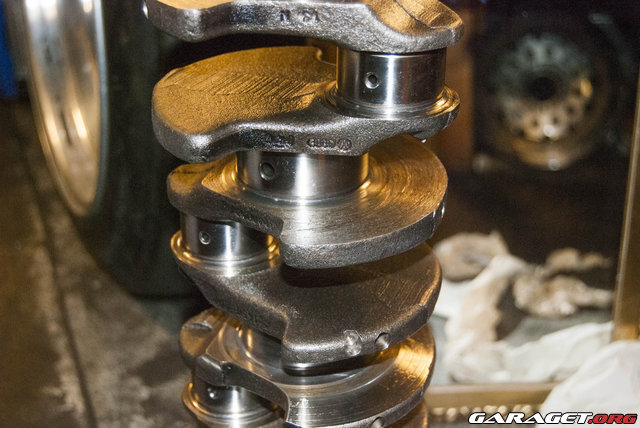

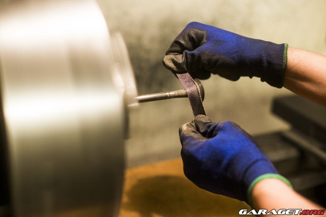

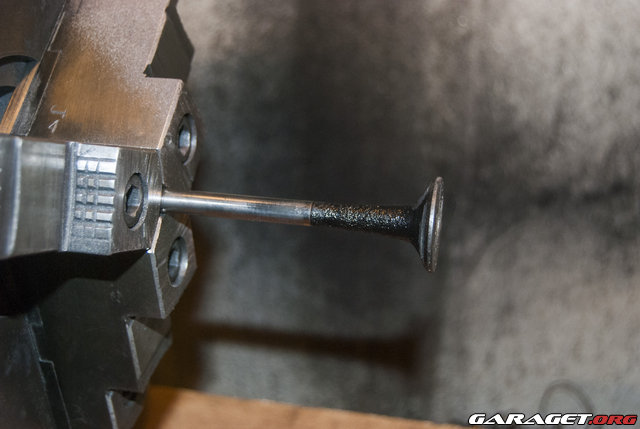

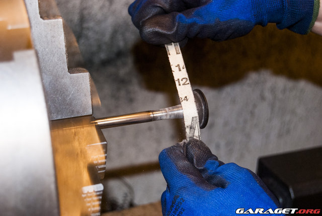

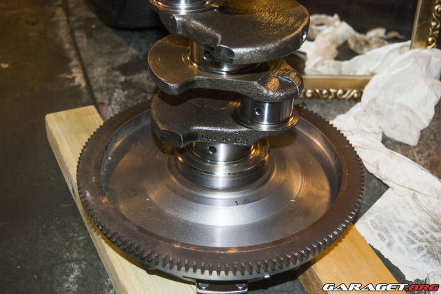

[UPDATE]

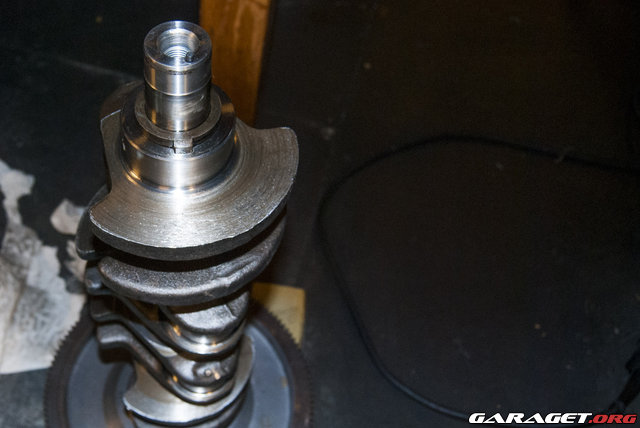

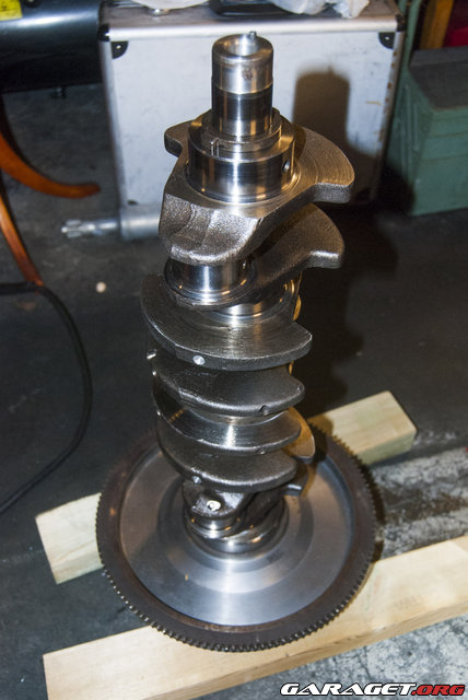

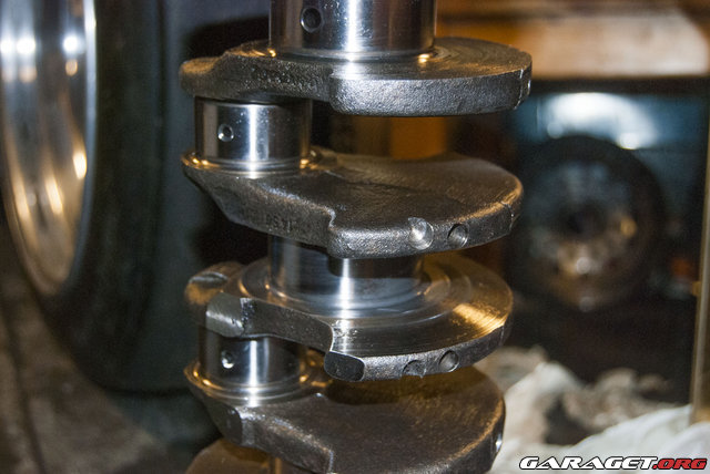

Nu är vevaxeln och svänghjulet tillbaka från balanseringen! Ser bra ut smile
Han som fixade sa att det var riktigt usel balansering från fabrik. Motorerna är ju inte direkt kända för mjuk gång så det borde bli bättre än stock nu wink
https://www1.garaget.org/gallery/images/199/198400/198400-a5743bdf2ce874278a4b022d957e2c98.jpg
https://www1.garaget.org/gallery/images/199/198400/198400-814e21e977035a48dea7f11462a5d1bc.jpg
https://www1.garaget.org/gallery/images/199/198400/198400-a4e6074e0a777b44cf043f5b33cb4bf5.jpg
https://www1.garaget.org/gallery/images/199/198400/198400-5e5b21d0bcf0e715efdee1714c4bf81c.jpg
https://www1.garaget.org/gallery/images/199/198400/198400-07df031b57d54a9368ddff6e9e6afc53.jpg

#134
Bra att ni balanserade det lättade svänghjulet tillsammans med vevaxeln. Lägg det på plats som det sitter.
349 Inlägg
12 februari 2015
#135
Ja de lättade svänghjulet hade ju bara förstärkt den redan dåliga balanseringen på vevaxeln. Så det kändes bra att göra det!

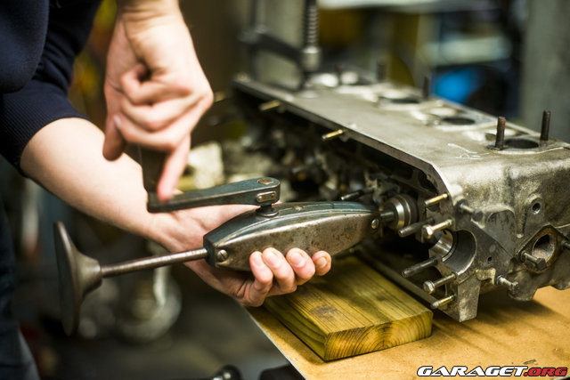

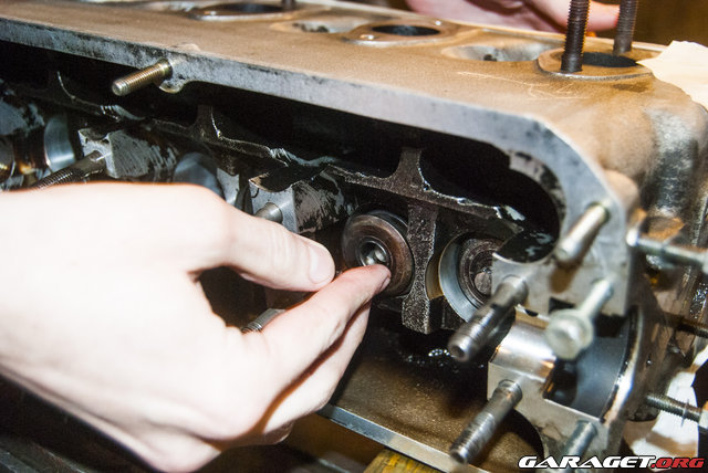

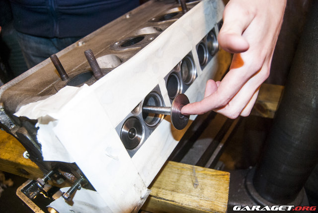

[UPDATE]
Det var ett tag sedan sist! Men nu är vi igång igen cool

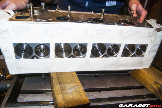

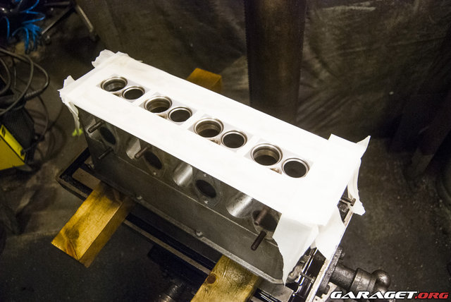

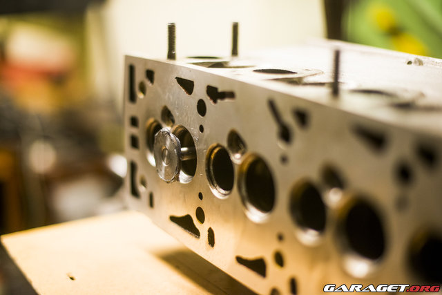

Vi har börjat med att sätta ihop toppen igen!
Först blåser vi rent från allt skit efter planingen.
https://www1.garaget.org/gallery/images/199/198400/198400-5d705ddb8b0ae66ab0f5905182e587cc.jpg
Vi sätter lite maskeringstejp som skydd så att vi inte råkar repa ytan under montage.
https://www1.garaget.org/gallery/images/199/198400/198400-c5241728fd309a8951fa9c1a222827f4.jpg

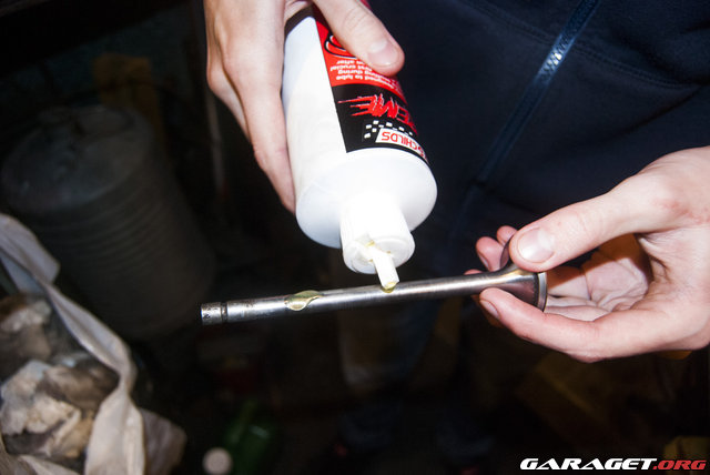

Vi smetar lite olja på en ventil.
https://www1.garaget.org/gallery/images/199/198400/198400-128119b90cb3df776f983e4ef9bfa26c.jpg
https://www1.garaget.org/gallery/images/199/198400/198400-ca69e53da52a97ab935b7bbd50c19d2c.jpg
Stoppar in den i toppen.
https://www1.garaget.org/gallery/images/199/198400/198400-dcd8a3625128420bd8c3c2c93b667cde.jpg

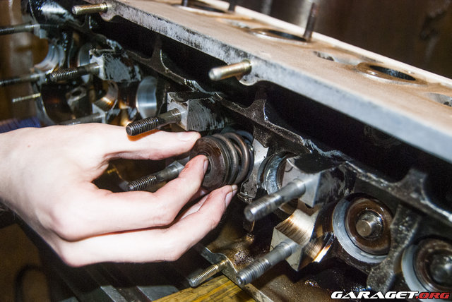

Sätter i en fjäder
https://www1.garaget.org/gallery/images/199/198400/198400-ad00bf4cd857fff8a596d21d3cfa650f.jpg
https://www1.garaget.org/gallery/images/199/198400/198400-9cfc32b19ecc6410cecb369b6c99a7f5.jpg

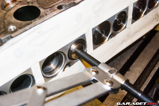

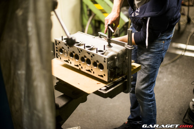

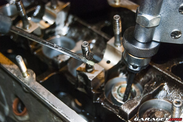

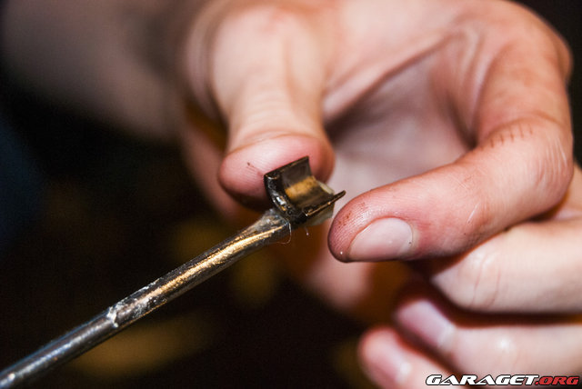

Sen tar vi vårt ventilfjäderverktyg och spänner.
https://www1.garaget.org/gallery/images/199/198400/198400-95062cc7e77e965122fb75820550afe4.jpg
Efter att vi spänt så tar vi lite fett på toppen av en skruvmejsel och lägger ett knaster i fettet.
https://www1.garaget.org/gallery/images/199/198400/198400-1fab3125d4d4d9d331ddda33334210f8.jpg
Nu kan vi enkelt sätta dit knastrerna utan att tappa!
https://www1.garaget.org/gallery/images/199/198400/198400-018ad6cdfbf7272171a32dad80e75dc4.jpg
https://www1.garaget.org/gallery/images/199/198400/198400-08a0676edc76204225755e3f95c46586.jpg
https://www1.garaget.org/gallery/images/199/198400/198400-e16b78e285a7dd7ca8f5e8b479da6465.jpg
https://www1.garaget.org/gallery/images/199/198400/198400-a228d166f1bfe364138f3816db05532f.jpg
Så färdigt smile
https://www1.garaget.org/gallery/images/199/198400/198400-05d51e428396f5ac8c45618b544b840e.jpg

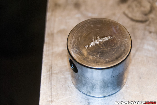

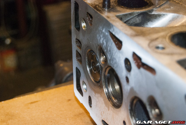

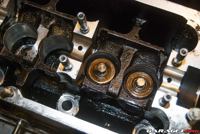

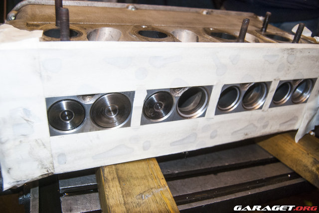

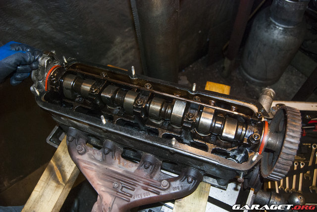

Lyftarna är i väldigt dåligt skick så vi tar fram den gamla toppen för att se om de är bättre.
https://www1.garaget.org/gallery/images/199/198400/198400-c15424eef7ea15371775cce7fe608659.jpg
https://www1.garaget.org/gallery/images/199/198400/198400-a11b583f2563ae029ed5b0a4f0c3a1f4.jpg
Tyvärr så är de lika dåliga!
https://www1.garaget.org/gallery/images/199/198400/198400-3ce60c6fabd84d74585432b13ebbe4a6.jpg
Och de kostar 900kr styck nya (ouch!) Det blir 7200kr bara för några lyftare. Måste leta runt lite bland olika alternativ.

900 kr styck för lyftarna kändes lite svettigt, med andra ord leta en annan topp att plocka lyftarna ifrån kanske?
349 Inlägg
30 april 2015
#140
cars4ever skrev:
Kul att se en uppdatering smile
Ja det var länge sen det var en uppdatering tongue
900kr styck är väldigt svettigt! En annan topp kan också funka, håller utkik på blocket och bildelsbasen.
