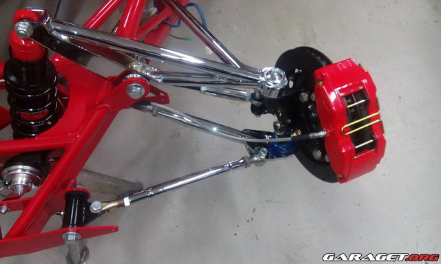

nu fick man lite att skruva på  äntligen kom länkarmarna

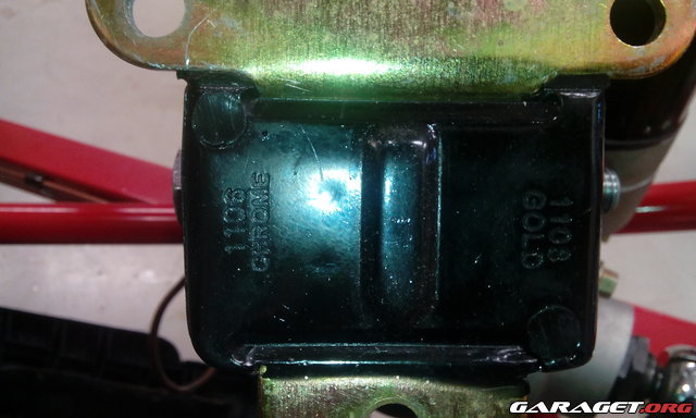

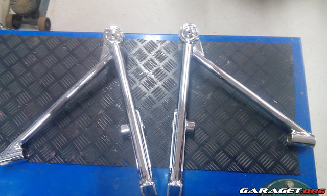

Ahhhhhhhh vad det glänser. Blir supersnyggt. Tog du bort kulleden innan kromning?
Helt annan fråga heter dina motorkuddar 1108 Gold? står i gummit
https://www1.garaget.org/gallery/images/191/190643/190643-ab06461049c84ed92ec63455ccbed52d.jpg
På ena sidan står det 1108 gold och på andra 1106 chrome

Kulleden är svetsad men den täcktes på axeln så att den inte fick nickel på sig
ska kolla på motor fästena vad det står för nr jag tror att jag skrev av artikel nr på kartongen ska kolla i morgon när jag har vart ner återkommer

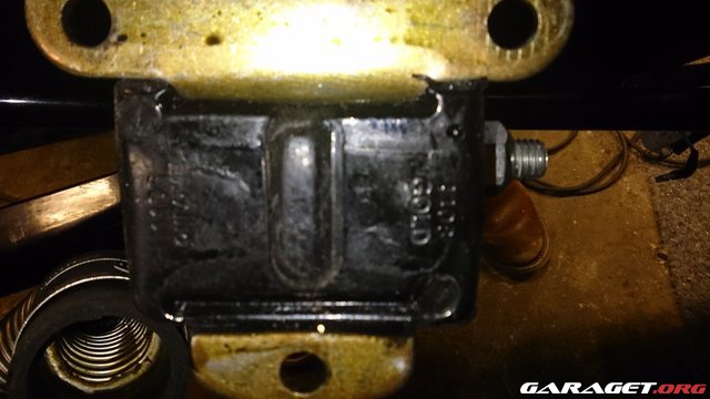

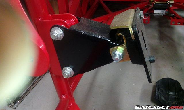

En bild på min motorfäste
https://www1.garaget.org/gallery/images/201/200023/200023-3ef79327cf7189f08244fdbad2b0fea5.jpg
Men är dom 3 kantiga plåtarna lika tro mina är 142 mm långa (men jag fick boxa mina en anmärkning från sfro)
https://www1.garaget.org/gallery/images/201/200023/200023-eeefc5790a9c06ba3528e0581b4addbe.jpg

Ja, det är samma kudde och jag har oxå ca 142 mm om jag mäter det undre benet i triangeln.
Suveränt då är det bara att tillverka smile
Tänkte på det här med boxningen, vad var motiveringen till detta?
Förmodar att det har med stadgan i konstruktionen och säkerheten att göra utan boxning ser det där fästet ut att vara rätt klent faktiskt.
1 423 Inlägg
17 december 2014
#107
De här fästena har som syfte att hålla motorn i position och förhindra att den vrider sig av momentkraften och till detta är de väl dimensionerade. Skulle ett belastningstest göras så garanterar jag att de skulle hålla för flera ton.
Om syftet är att vid krock förhindra att motorn förskjuts i längdled så kan det ha en viss effekt, men vid krock vill man faktiskt att det inte ska vara helt stumt. Och om man ändå hävdar att detta är syftet så borde man ju i konsekvensen namn även boxa fästet på ramen
Okej ja du har ju en själv Jag vet inte exakt hur allt ser ut på dom. Det var bara vad jag tyckte det såg ut som. Men i verkligheten kanske dom ser biffigare ut.
Får se vad byggaren säger att SFRO sade.
604 Inlägg
17 december 2014
#109
Racingse har rätt hans motivering var  att fästena har som syfte att hålla motorn i position och förhindra att den vrider sig av momentkraften var för dålig så dom skulle boxas

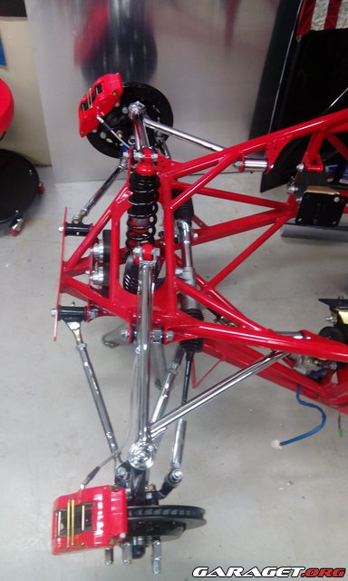

Det var rolig att få börja montera delar jag är nöjd med hur det blev
Jag justerade bump steringen med
https://www1.garaget.org/gallery/images/201/200023/200023-4cca7c880ab06d3ca7b5999046705aac.jpg
https://www1.garaget.org/gallery/images/201/200023/200023-69b0ed0375bacc8161378dda52db46a9.jpg

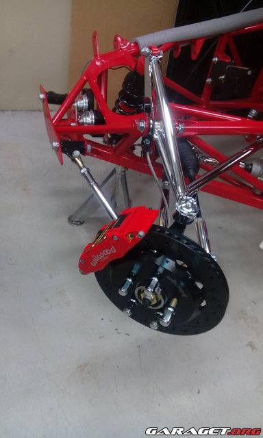

Det blev lite gjort i dag med båda sidor klara
