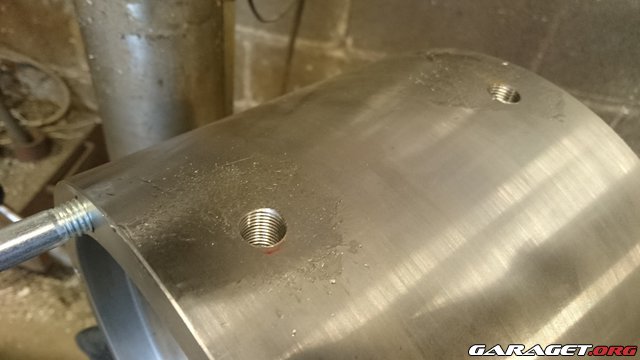

Jahapp, då har jag fått tillbaka hylsan neutral
http://forumbilder.se/EBUET/dsc-0638.JPG
http://forumbilder.se/EBUET/dsc-0639.JPG
http://forumbilder.se/EBUET/dsc-0640.JPG
Syns direkt att man har använt väldigt aggressiv matning när man borrade hålen hmm
Dessutom sade jag speciellt till att ett av hålen skulle göras i mitt påbörjade hål så jag blev av med det, men det har inte gjorts
http://forumbilder.se/EBUET/dsc-0684.JPG
Idag provade jag med axlarna och trots att jag skickade med borren och brotschen som vi specialbeställde för att kunna värma i axlarna är de här hålen för stora mad
http://forumbilder.se/EBUET/dsc-0685.JPG
Vill man få nåt vettigt gjort får man tydligen göra det själv, dyrt var det också sad
Enda räddningen jag kan komma på är att göra en ny uppsättning hål mellan de här hålen, men eftersom mitt påbörjade hål inte har försvunnit blir det jävligt tajt. Sen vill jag förstås inte ge den till samma klappmongon igen så jag vettefan vem som kan göra det.
Long story short: Blir ingen växel på ett bra tag

Det var ju riktigt tråkigt, man blir ju rätt lack när man beställer något specifikt och får tillbaka något helt annat.. Kan tänka mig att en sån där alu-klump inte är gratis heller, så det är väl inte "bara att göra en ny", plus tiden det tar givetvis...
521 Inlägg
17 juli 2015
#186
Anders_TQ skrev:
Hej!
Följer din tråd med stort intresse, riktigt roligt projekt som kryddas av att du gör så mycket själv!
Hängde dock inte med på varför du inte borrade själv?
Håller med om att det blir väldigt tajt att borra bredvid, men det bör gå om du får ditt påbörjade hål att gå kant i kant med det nya. Ge inte upp förrän du försökt rätta till missen smile
Provade borra själv men eftersom vår delningschuck är så liten klarade den inte hålla hylsan stabilt nog hmm
Det är stål! Men ja, det ligger nog tre arbetsveckor bakom den ungefär tongue

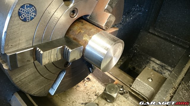

Jobbat vidare lite dårå
Fick ju bli en ny oljefilterhållare då jag failade på den förra
https://www1.garaget.org/gallery/images/204/203384/203384-04cefdba450440973dd9e69e1acf7ba0.jpg
https://www1.garaget.org/gallery/images/204/203384/203384-9f4081944a7bb8999249be7808bc3dd2.jpg
https://www1.garaget.org/gallery/images/204/203384/203384-7ff8fe9e8a4f40400f43b31144c67155.jpg
https://www1.garaget.org/gallery/images/204/203384/203384-6b11b917cfca92568f56abd48addbe57.jpg
https://www1.garaget.org/gallery/images/204/203384/203384-3b2327bcb2c4ba30f348b311661bfa65.jpg
https://www1.garaget.org/gallery/images/204/203384/203384-ad24b65f9f75055db73786480481bac6.jpg
https://www1.garaget.org/gallery/images/204/203384/203384-0448b9e860431029d6c0aadbf08b8738.jpg
Ganska likt!

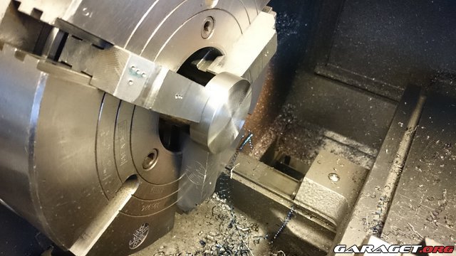

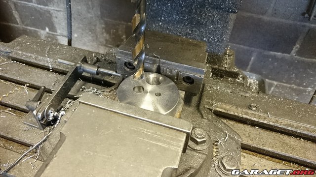

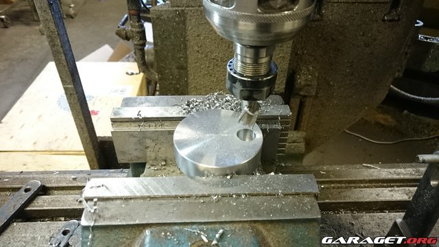

Största borren utan kona var 14,5 och jag behövde 15 mm så jag fick ta det i fräsen smile
https://www1.garaget.org/gallery/images/204/203384/203384-4f21c33a9179ae927f63dade47f9b13c.jpg
https://www1.garaget.org/gallery/images/204/203384/203384-08682efd9daa72aa3ab96e5b7efef39d.jpg
https://www1.garaget.org/gallery/images/204/203384/203384-90ca2033592e728e999343d1a64fb9c2.jpg
https://www1.garaget.org/gallery/images/204/203384/203384-c4cb7ee90c79c8d541f6a2c23c1ac9c4.jpg

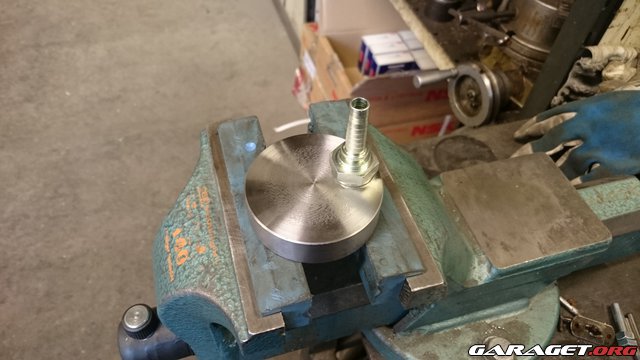

Ganska tajt med nipplarna här då de här två små båda ska kopplas ihop med centrum
https://www1.garaget.org/gallery/images/204/203384/203384-5a27019c97139e702bb53cceea5546a3.jpg
Klart! Nu går oljan rätt håll tongue

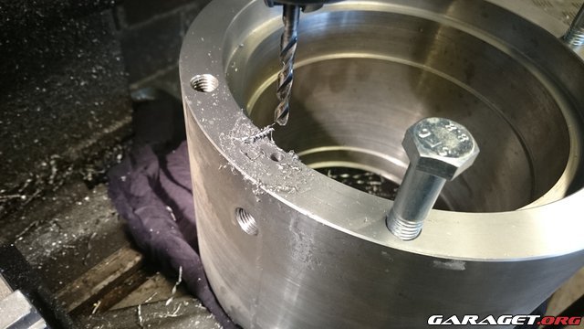

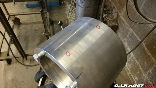

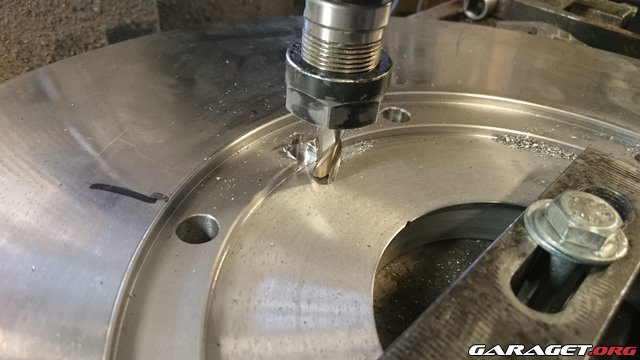

Kom på att jag nog hade svårt för att få olja på svänghjuls/solhjulslagret så jag borrade en avstickare från ena hålet som ska få över lite olja på andra sidan kugghjulen och ner på det lagret
https://www1.garaget.org/gallery/images/204/203384/203384-48e86465757b95764523e017c670111e.jpg
https://www1.garaget.org/gallery/images/204/203384/203384-d51120982e037e7f17192d7c572263de.jpg
Siktade in och markerade var det behövde fräsas
https://www1.garaget.org/gallery/images/204/203384/203384-6fa454e3d75dd53a64ee5607e3f20f2a.jpg
Tog bara pinnfräsen som satt i, kändes rätt lagom roll
https://www1.garaget.org/gallery/images/204/203384/203384-35caf788fbc1e86c5fd85bc35229b85e.jpg
https://www1.garaget.org/gallery/images/204/203384/203384-bacf431fbdc3ceb7410eb1d131980493.jpg
Första gången jag får användning för en höghastighetsfil big_smile
https://www1.garaget.org/gallery/images/204/203384/203384-62448dcedaeba26fd63a50845498f34f.jpg
Så oljan går delvis genom avstickarhålet och vidare in till lagret genom den här urfräsningen smile
Fantastiskt verktyg! Inget som gradar så snyggt cool
