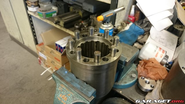

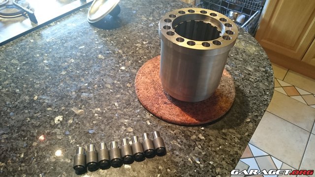

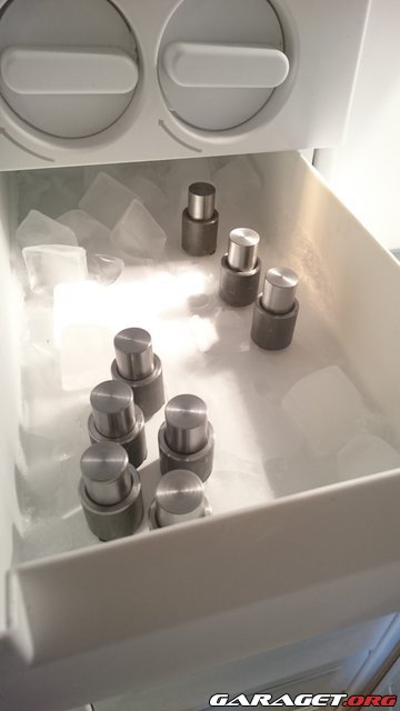

Ett par moment till gjorda smile
Värmde i axlarna! big_smile
https://www1.garaget.org/gallery/images/204/203384/203384-88c3151df39f347366b10552bb3ad684.jpg
In med axlarna i frysen (-20 grader)
https://www1.garaget.org/gallery/images/204/203384/203384-5b80f47652d8b831273ce56d7eddc224.jpg

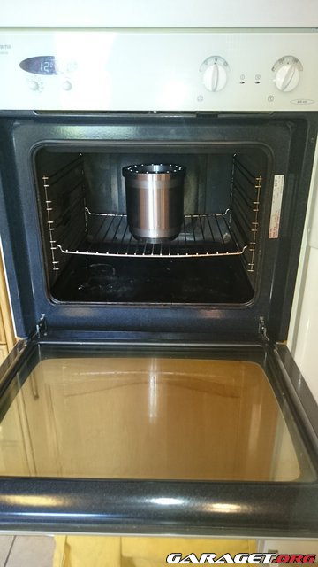

Och in med hylsan i ugnen (300 grader)
https://www1.garaget.org/gallery/images/204/203384/203384-489c4832034e74f6a960826ef7e6ffb2.jpg

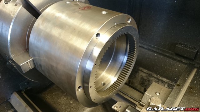

När jag gjorde mitt test tidigare hade jag nog större temperaturskillnad, jag eldade då med brännare på järnklumpen så den kan mycket väl ha varit uppe på 500 grader. På grund av detta gick det inte lika lätt att få i axlarna den här gången, fick slå i dem med hammare (som jag hade förberett innan förutseende som jag är) cool
https://www1.garaget.org/gallery/images/204/203384/203384-25b42d97360f838546dc1c4a99caa382.jpg
Tack vare mitt våldsamma isättande sitter distanserna lite fast, har fått bort säkringarna (häflten fick kasseras) men jag har nog stukat ändarna på axlarna lite också, har provat värma av dem men det funkade sådär, ska nog svetsa på nåt att dra i imorron hmm
https://www1.garaget.org/gallery/images/204/203384/203384-a90abd5a0ffa128e3a6e8561135c8ed5.jpg

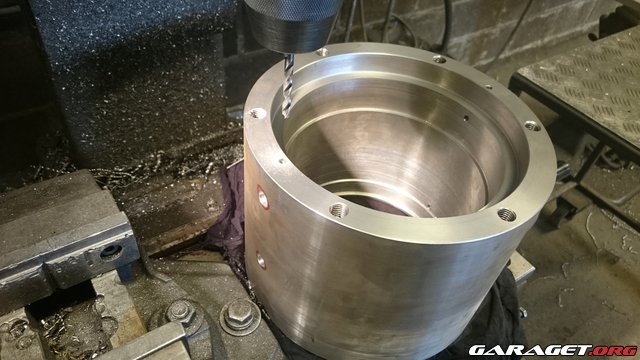

Sen borrade jag hål för oljeretur från växeln, 12 mm var det största jag fick plats med, ska fundera ut hur resten av returen ska se ut
https://www1.garaget.org/gallery/images/204/203384/203384-40189ec4376de45563a339376d6016b8.jpg
Gjorde även här en avstickare till andra sidan kugghjulen då detta är lägsta punkten samt att det eventuellt kommer byggas upp lite tryck här genom att oljan slungas ut mot väggen
https://www1.garaget.org/gallery/images/204/203384/203384-b6cf5b554d38fe4fc8024864a36a1220.jpg
Och motsvarande urfräsning
https://www1.garaget.org/gallery/images/204/203384/203384-bd41fdbda144f18dcc84883bee8846c9.jpg

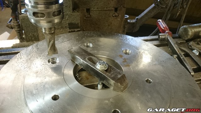

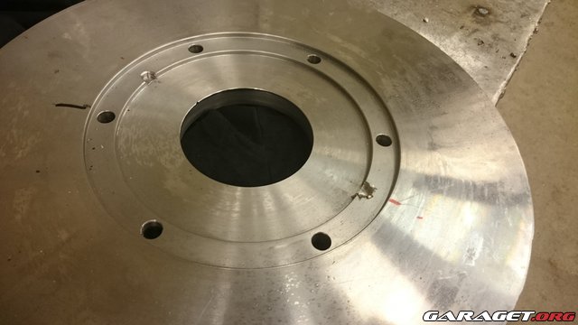

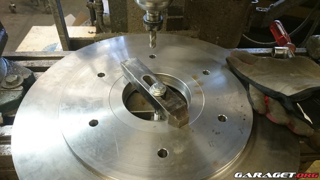

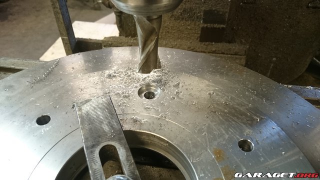

Sen fick jag försänka bultarna som håller adapterplattan, detta eftersom de byggde 11,5 mm med bricka och svänghjulet ligger 11 mm från plattan tongue
https://www1.garaget.org/gallery/images/204/203384/203384-05db2b9d3dbfc351be4e2bfee6991173.jpg

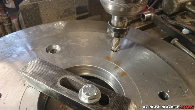

5 mm fick det bli, hade ingen större pinnfräs än 25 mm och då är det precis man får i en hylsa så jag ville inte att skallen skulle försvinna helt roll
https://www1.garaget.org/gallery/images/204/203384/203384-a5baea7ce98538e67382691bdae6f03d.jpg
https://www1.garaget.org/gallery/images/204/203384/203384-549f84028e199464dbc49ae1162ba185.jpg

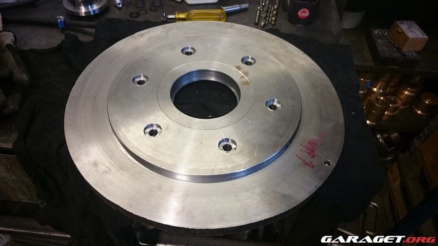

Tog ett tag för jag fick byta till en mindre pinnfräs och sikta in varje hål för att sedan byta tillbaka och fräsa ur tongue
https://www1.garaget.org/gallery/images/204/203384/203384-71000f18572cfe5ea48fe3c0acd7872c.jpg
https://www1.garaget.org/gallery/images/204/203384/203384-901746d2fa706df35cc41b2517a4c66a.jpg
Klart! Blev hur bra som helst smile

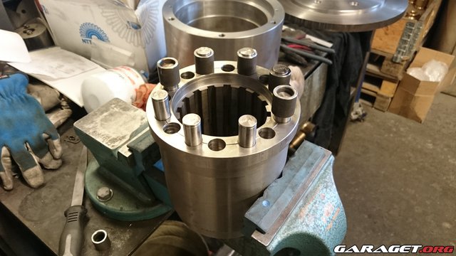

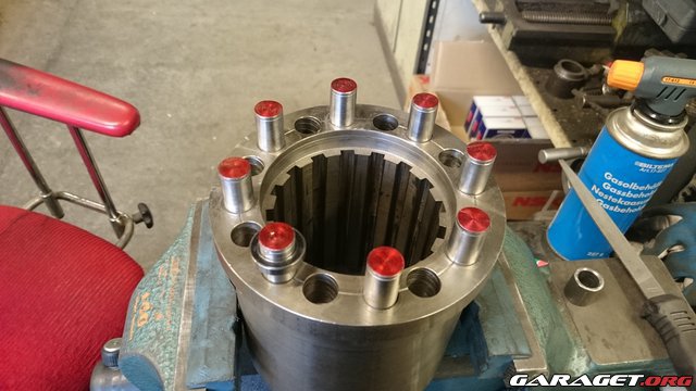

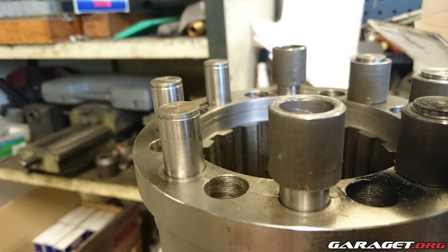

Gav mig på distanserna igen med lite mer vredesmod wink
https://www1.garaget.org/gallery/images/204/203384/203384-ba6c42f89fbbc36c0a40d59813b68a8f.jpg
En åt gången fick de jävlarna ge med sig tongue
https://www1.garaget.org/gallery/images/204/203384/203384-225cf2b9e81ddd65c9c37b6bcf350520.jpg
Vissa satt bättre än andra
https://www1.garaget.org/gallery/images/204/203384/203384-321d00c187fd0e0d4b085c1892812436.jpg
Men till slut var de borta! big_smile
https://www1.garaget.org/gallery/images/204/203384/203384-0f35d58e43971bcaf20be50559286bf7.jpg

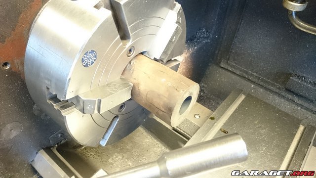

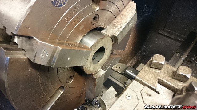

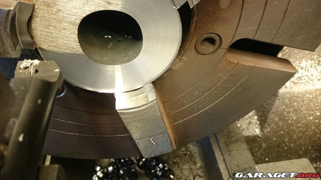

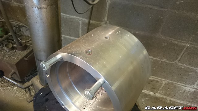

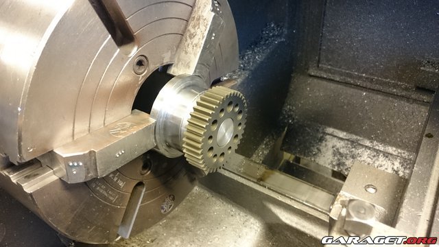

Sedan var det dags att fixa till utgående axel, jag lämnade den med en svag överdimension för att vara säker på att inte få glapp mot kugghjulet
https://www1.garaget.org/gallery/images/204/203384/203384-8bc1d59b5392da712989e7ff46364706.jpg

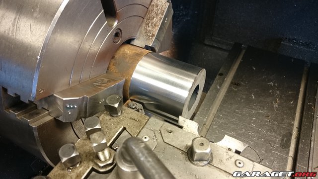

Bestämde mig för att göra det ordentligt och svarva ner backarna lite för att få så litet slag som möjligt cool
Så jag gjorde en pjuck för att hålla backarna på plats
https://www1.garaget.org/gallery/images/204/203384/203384-332611f74af2bc6ed8da6b9183660aff.jpg
https://www1.garaget.org/gallery/images/204/203384/203384-ee35d26cd33865990a6c0fb92d5eaa29.jpg
Tog bara lite eftersom vi inte har fler mjuka backar som ligger tongue
https://www1.garaget.org/gallery/images/204/203384/203384-4a2e75e70d1f93126dd413f840c6e390.jpg

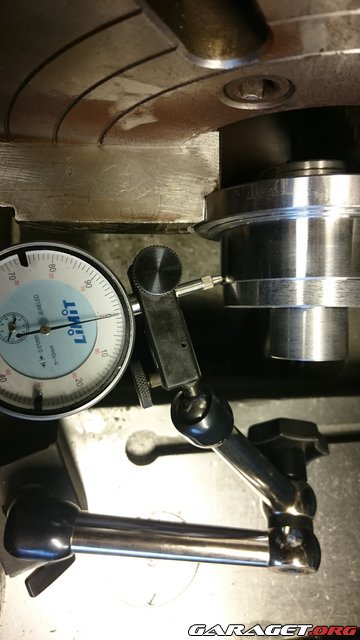

Och så upp med axeln, fick ner slaget till 0.7 hundradelar, tror det ska klara sig smile
https://www1.garaget.org/gallery/images/204/203384/203384-04e16ab0a7d0dd208ea2e99c95c74a10.jpg

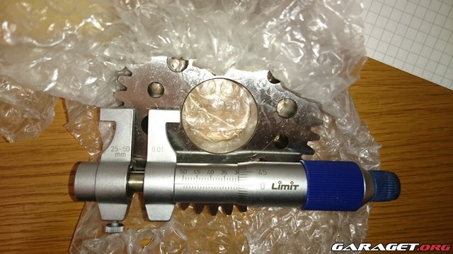

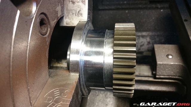

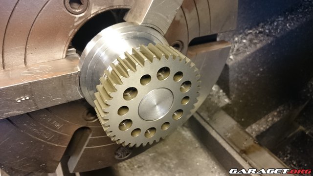

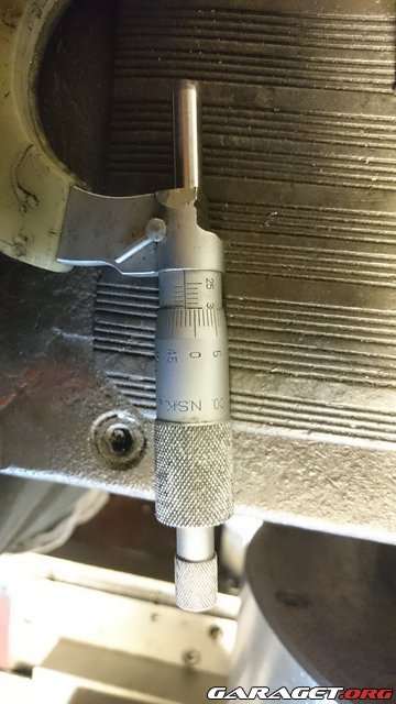

Kugghjulet var precis som beställt EXAKT 30 mm i hålet
https://www1.garaget.org/gallery/images/204/203384/203384-b7cec43548155da129d21055b6ad5e1f.jpg
Och min axel var två hundradelar under, vilket är för lite för en glidpassning
https://www1.garaget.org/gallery/images/204/203384/203384-5ac5e9f4847d3ccdaf89d44341eb62a3.jpg
Fick ta två tiondelar (eller det var det räkneverket på svarven påstod) innan det gick på vettigt
https://www1.garaget.org/gallery/images/204/203384/203384-5afe2a95ecc7cff9460a475dedd19124.jpg
https://www1.garaget.org/gallery/images/204/203384/203384-4debcfd32b2da0b4049712635988209b.jpg
https://www1.garaget.org/gallery/images/204/203384/203384-0c66cde910b24242788336513f1199ce.jpg

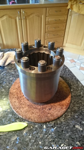

Sen vidare till ringhjulet som inte heller går i då jag lämnade lite
https://www1.garaget.org/gallery/images/204/203384/203384-fd1e5263f6591616db6269ab9a14fc1c.jpg
27 kg tar emot lite när man ska hålla det och spänna chucken samtidigt lol
https://www1.garaget.org/gallery/images/204/203384/203384-a69205e1dff4066e6064e383080991dc.jpg
Stannade när det gick att knacka in den för hand, halv greppassning får det nog kallas, vill att den ska sitta jävligt stabilt så jag låter det vara så
https://www1.garaget.org/gallery/images/204/203384/203384-147217739b4807b3d7e2385a1302d103.jpg

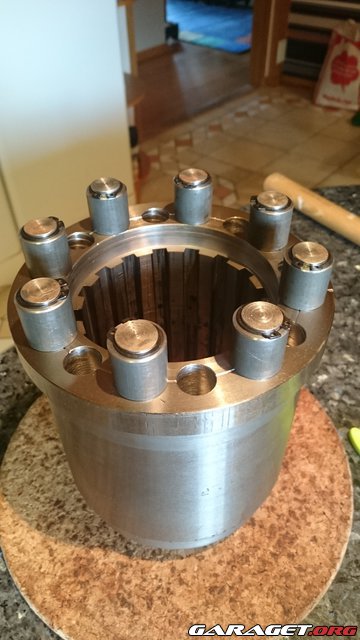

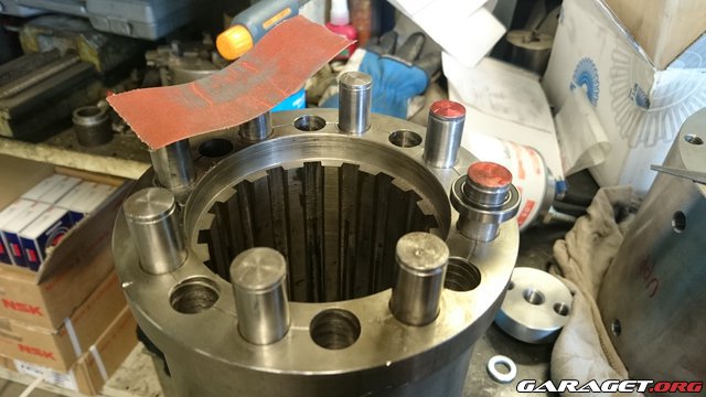

Sen skulle jag ha på lager på axlarna också, eftersom ändarna blev stukade av mitt bankande krävdes lite övertalning
https://www1.garaget.org/gallery/images/204/203384/203384-fb44838f15a1da9d884c2faf4dd40cce.jpg
Rött betyder OK tongue
Blev nån timmes jobb med att sandpappra ner dem men till slut så smile
https://www1.garaget.org/gallery/images/204/203384/203384-ab0aae3e3eb7392c3c3fa10bcae86804.jpg

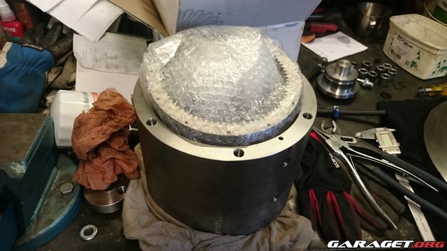

Nu ska det borras hål till solhjulet och svänghjulet sen tror jag tamefan att det ska monteras yikes

Liten uppdatering då!
Tjejen kom ner så det blev bara en snabbvisit i verkstan roll
Valde att ge mig på axeln och fixa hålen till svänghjulet, hade egentligen tänkt fixa hålen till solhjulet också men kom på att jag vill ha stiften hemma så jag kan låsa det efter första hålet, skittrist om hålen inte stämmer 100% tongue
http://forumbilder.se/ECH0Q/dsc-0012.JPG
Eftersom jag var så snål med tjockleken fick jag köra med fräs så jag kunde dra igenom på baksidan in i lagerpassningen. Detta eftersom jag ville ha gänga på hela tjockleken på plattan och då behövde kunna dra igenom gängtappen en bit. smile
http://forumbilder.se/ECH0Q/dsc-0015.JPG
Bonusbild på mig då jag hade fotograf med mig wink
http://forumbilder.se/ECH0Q/dsc-0017.JPG
Så blev det, fullösning men det kommer inte synas sen iaf roll
http://forumbilder.se/ECH0Q/dsc-0020.JPG
Och så lite gängor
http://forumbilder.se/ECH0Q/dsc-0024.JPG
http://forumbilder.se/ECH0Q/dsc-0028.JPG
http://forumbilder.se/ECH0Q/dsc-0035.JPG
Klart! big_smile
http://forumbilder.se/ECH0Q/dsc-0036.JPG
http://forumbilder.se/ECH0Q/dsc-0038.JPG
http://forumbilder.se/ECH0Q/dsc-0040.JPG
http://forumbilder.se/ECH0Q/dsc-0043.JPG
Har beställt höghållfasta bultar så jag inte får ett svänghjul över smalbenen sen smile
Kommer sitta höghållfasta på svänghjul, solhjul och för att fästa adapterplattan. Även stiften till solhjulet blir höghållfasta. Ska fundera på om det är lönt att ha höghållfasta för att fästa växellådan, känns ganska överdimensionerat som det är tongue
Mer än så blev det inte, halv punkt struken wink
