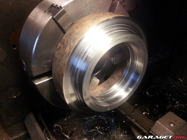

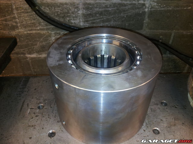

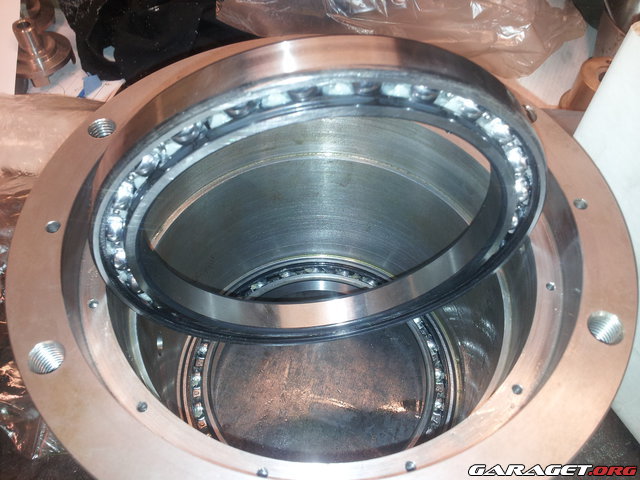

Lite mer utförligt då!
Skulle pressa i lite lager big_smile
https://www1.garaget.org/gallery/images/204/203384/203384-8c941f72ab6a9f8092c3aaace4bd0ff6.jpg
https://www1.garaget.org/gallery/images/204/203384/203384-47c086fad29da7a846f405aa288d91cc.jpg
Bort med tätningarna som inte skulle vara kvar
https://www1.garaget.org/gallery/images/204/203384/203384-7bc808e1cdb7ccd4d015eec18f215600.jpg
Gick i hur fint som helst smile
https://www1.garaget.org/gallery/images/204/203384/203384-ff9bbf145bd40eb280f82869367b3888.jpg
Nästa lager
https://www1.garaget.org/gallery/images/204/203384/203384-80745cac04dbb69388d86928dd163358.jpg

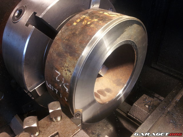

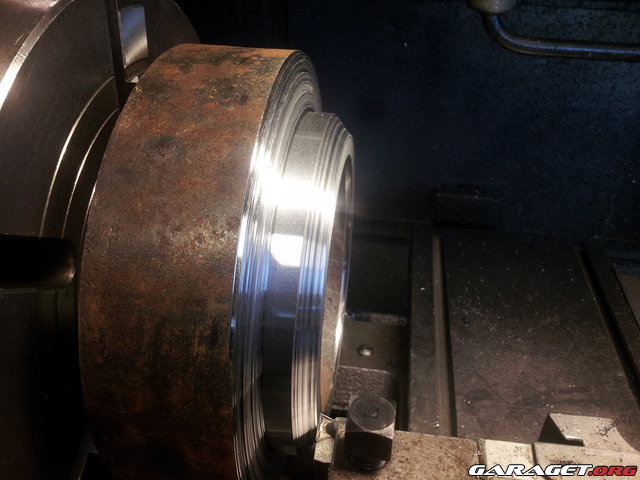

Fick svarva en ring som passade mot kanten på lagret så jag skulle kunna trycka dit det utan att lägga belastning på kulorna
https://www1.garaget.org/gallery/images/204/203384/203384-39a50c4021477eb060c71b10f1bfb46f.jpg
https://www1.garaget.org/gallery/images/204/203384/203384-fff4cc4ed6280f89cf5df54f7268bc2a.jpg
Gamla pressen igång igen
https://www1.garaget.org/gallery/images/204/203384/203384-7767df9972e4dbf0bf90c866c8fe0da4.jpg
Ringen på plats

Sen skulle då lilla hylsan pressas i stora hylsan neutral
https://www1.garaget.org/gallery/images/204/203384/203384-c8384117b0cc5714e97bf86fb055e0f9.jpg
Så jag fick modifiera ringen till att träffa ytterringen på det stora lagret istället tongue
https://www1.garaget.org/gallery/images/204/203384/203384-cb75ff9b2a41024b9888ea765964e14f.jpg
https://www1.garaget.org/gallery/images/204/203384/203384-cee342b3f1972250d7a26e250b4f101c.jpg
https://www1.garaget.org/gallery/images/204/203384/203384-d1ace01bc6944e9b00df767781571ab9.jpg

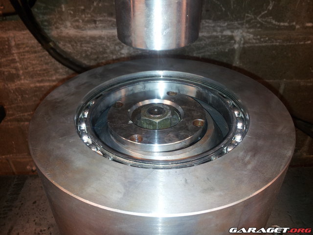

Och upp i pressen
https://www1.garaget.org/gallery/images/204/203384/203384-a831202cd3fb50dec8de50efdc12d962.jpg
https://www1.garaget.org/gallery/images/204/203384/203384-5ead6dabda1167cb16a3fd851045b0b4.jpg
https://www1.garaget.org/gallery/images/204/203384/203384-b830b50f50c03a89ff2b955f3ea08c3e.jpg
Gick helt ok att pressa i, men när jag hade kommit en bit märkte jag att lagret inte gick att snurra längre, så jag vände på skiten och tryckte ur det igen mad
https://www1.garaget.org/gallery/images/204/203384/203384-68db4d03f6ff3caa4b3cbfadabee3ec9.jpg
https://www1.garaget.org/gallery/images/204/203384/203384-cdcedeb87887f29be6e132c87e13ce45.jpg
Och väl ute gick det fortfarande inte att vrida runt, så det är helt havererat sad
Blev ingen bild med hylsan ute, var väl för förbannad för o tänka på sånt
Min passning i stora hylsan har varit alldeles för liten, men det är svårt att märka när pressen fixar 200 ton roll
Så nästa gång ska jag få av lagret från lilla hylsan och använda det som mall och slipa upp passningen tills jag kan knacka i det.
Sen får det bli ett nytt lager, var väl en 3k i sjön hmm
