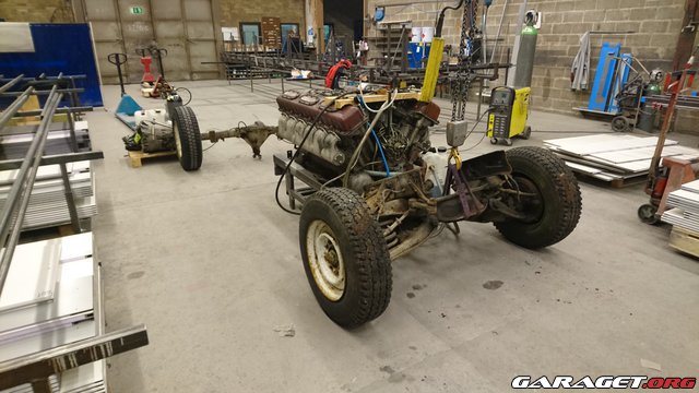

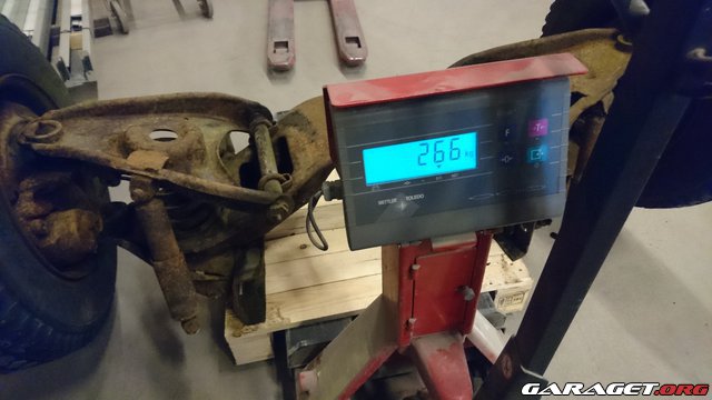

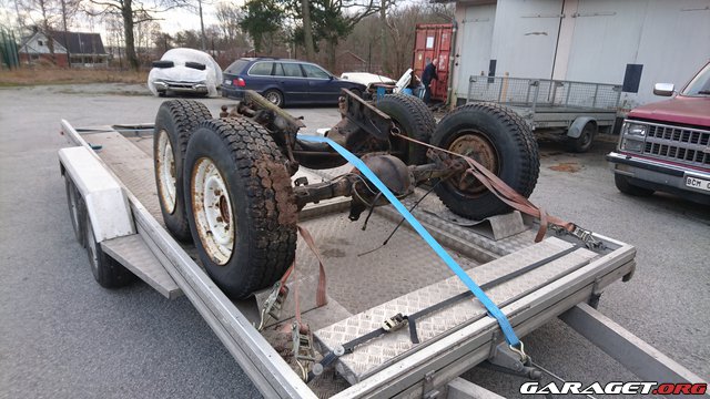

Jag har varit iväg på upptåg igen roll
Den här gången blev det ett par axlar från en Cheva pickis big_smile
https://www1.garaget.org/gallery/images/204/203384/203384-15601bf7a65c32d7e752305cdb13439c.jpg
https://www1.garaget.org/gallery/images/204/203384/203384-0fe79e4d8911da2efa5c37c763cb4064.jpg
Hittade till slut axlar ganska nära hemma så jag slog till, komplett fram och bakvagn med bromsar och hjul. Enda som saknas är bladfjädrar bak, så det får jag ordna på annat håll smile

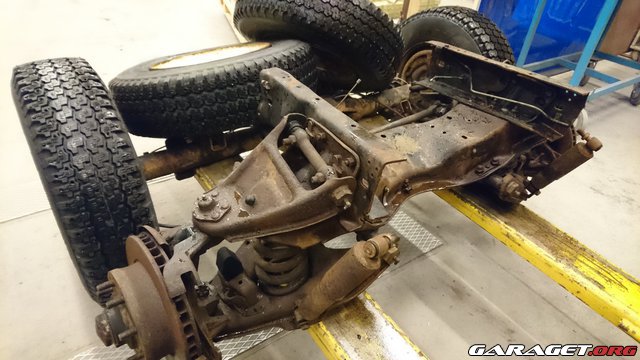

266 kg på framaxeln tongue
https://www1.garaget.org/gallery/images/204/203384/203384-b3e1a7396ad214a1e1ce0df272ea2b42.jpg

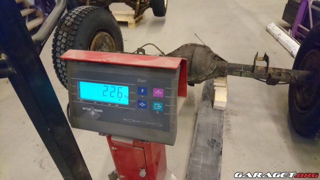

Och 226 på bakaxeln, sen tillkommer bladfjädrar
https://www1.garaget.org/gallery/images/204/203384/203384-1533a9dbba2b958b231a64dd1931ee68.jpg

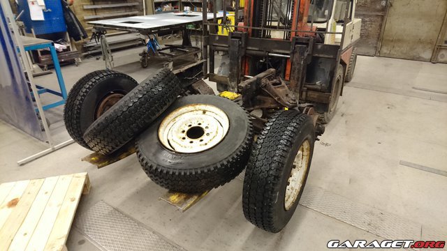

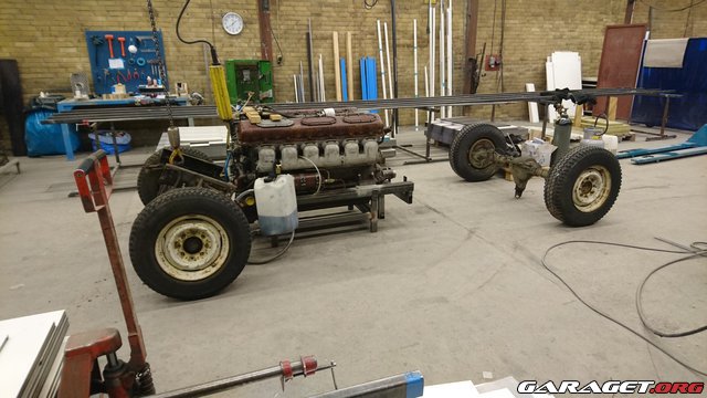

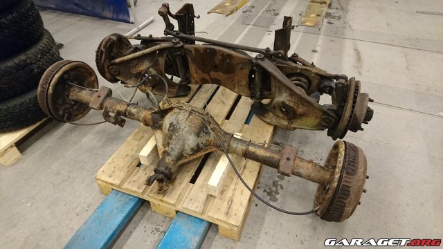

Rullade upp dem brevid motorn så man skulle få en uppfattning av hur det kommer se ut big_smile
https://www1.garaget.org/gallery/images/204/203384/203384-44b76b367b46ad0550df868f797f5371.jpg
https://www1.garaget.org/gallery/images/204/203384/203384-795924f52cc3f2c57cb53aa26f1bfdd6.jpg

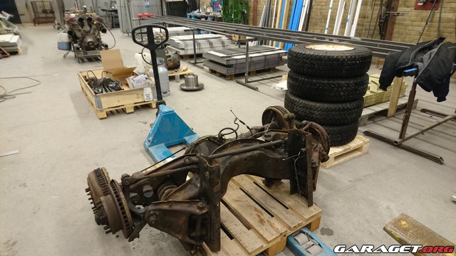

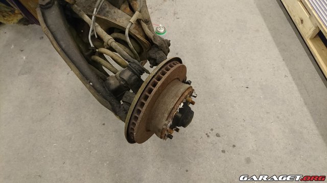

Bromsarna hade satt sig på framaxeln så jag började med att slita bort oken där, bak rullar det fint
https://www1.garaget.org/gallery/images/204/203384/203384-e59dd753435bde264bc7c197e3ac8572.jpg

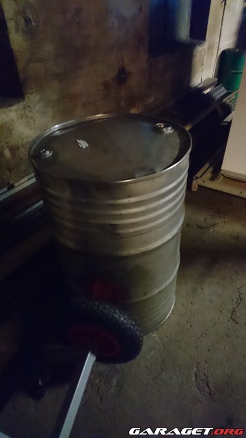

Här är för övrigt det rostfria fatet som jag eventuellt kommer använda som dieseltank
https://www1.garaget.org/gallery/images/204/203384/203384-4a081a928dc90b0dd496b58df785b5f2.jpg

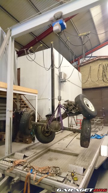

Grabbarna kom förbi och tvättade av grejorna med hetvattentvätt, lite snyggare blev det allt smile
https://www1.garaget.org/gallery/images/204/203384/203384-ea5dbb72a1da155fe802ac6d24b26101.jpg
https://www1.garaget.org/gallery/images/204/203384/203384-6b9567b7c0a695e0d5fd420ac73ae729.jpg

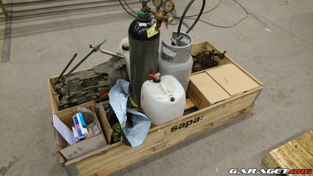

Sen försökte jag få ordning på allt skit jag har samlat på mig tongue
https://www1.garaget.org/gallery/images/204/203384/203384-61294456430aa29fad5b1a9798b72c87.jpg
https://www1.garaget.org/gallery/images/204/203384/203384-c34f7acc932eee98d8d2c9d0e1dcbfed.jpg
https://www1.garaget.org/gallery/images/204/203384/203384-e5745be47d068490add2d44806cb55f6.jpg
Nu ligger allt på pall och går att flytta på, får se om jag kan stoppa undan det på nåt bra ställe innan produktionen drar igång igen roll

Men nu blir det .. Ska jag säga jobbigt?
Två axlar.. Ska du utgå från det? Trodde mer att du skulle ha ett chassi iaf...
Det var tanken i början tongue
Dock var SFRO inte lika roade av idén så jag får svetsa ramen själv istället smile

mopar300
31 december 2015
#432
dina framfjädrar kommer nog gå i botten med din tunga motor...
Nerrå, vet inte om det e en 2500 eller 3500 axlarna kommer från men även om det är en 2500 så har framaxeln en maxlast på över 1600 kilo smile
Sen kommer ju motorn ligga mer eller mindre mittmonterad med sin tyngdpunkt en bra bit bakom framaxeln så mycket av vikten kommer ligga på bakaxeln också tongue
