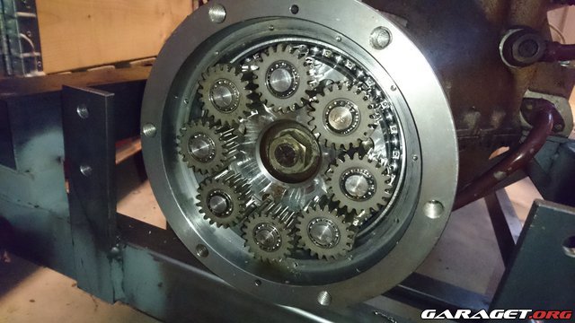

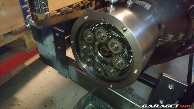

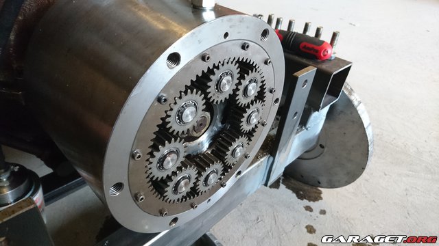

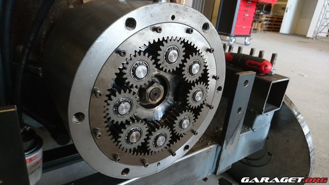

En snabbvända i verkstan såhär en torsdag smile
Tänkte prova växeln vidare, så jag plockade av adapterplattan och satte tillbaka distanserna
https://www1.garaget.org/gallery/images/204/203384/203384-ce009317441f159e427b7ac3033d6e05.jpg
https://www1.garaget.org/gallery/images/204/203384/203384-b3cad01149fb269130a5948ccc26df6a.jpg
Och planeterna
https://www1.garaget.org/gallery/images/204/203384/203384-cd5ee15c1e0645201fdd75a86adae5b2.jpg
(Mörk hörna av lagret tongue)
https://www1.garaget.org/gallery/images/204/203384/203384-2b78a0d98411ed41c77348f562513c65.jpg

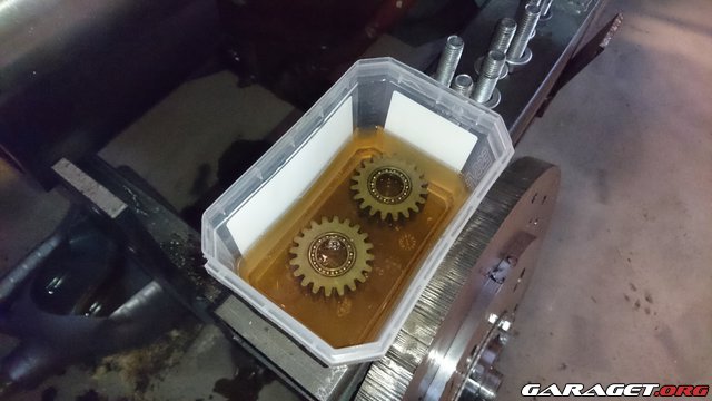

Fick sig ett oljebad innan så de skulle klara sig tills oljan kom in ordentligt
https://www1.garaget.org/gallery/images/204/203384/203384-207ef861f7e4da3a2d6969a76f3d4c6d.jpg
Alles
https://www1.garaget.org/gallery/images/204/203384/203384-20e6bb9cf3dcaeb800b7e8ff0760f0b4.jpg
Och säkrade
https://www1.garaget.org/gallery/images/204/203384/203384-cbf56f9ed1c75dd8fb820990a5a7f23e.jpg
Gick snabbt som satan nu för det följde med en bra seegersäkringstång med vår nya verktygsvagn big_smile
Och på med adapterplattan igen
https://www1.garaget.org/gallery/images/204/203384/203384-82f5f285f7f8486b90b087f352f5f3fc.jpg
Sen blev det uppstart med planeter men utan ringhjul, detta för att inte skada kugghjulen om nåt lager går åt helvete.
Utgående snurrade med motorn delvis så det fick komma upp i bra snurr iaf smile (Ingen film tyvärr)
Sen var det dags för sanningens ögonblick - start med växeln fullt inkopplad cool
Så jag skruvade dit ringhjulet, med loctite, ska helst inte släppa roll
https://www1.garaget.org/gallery/images/204/203384/203384-3e8b4ebbe5e6fc3b46d5d2761c47d895.jpg
https://www1.garaget.org/gallery/images/204/203384/203384-5ea3721b5c6a0031719980a1d7c8012c.jpg
Redo, på med plattan igen
https://www1.garaget.org/gallery/images/204/203384/203384-c07f0b3f825bba69ca7b9c5335ad40ad.jpg
Sen var det startdags! big_smile Och då såg det ut såhär:
https://photos.google.com/share/AF1QipO … FCOFQ1Ri13
Förutsatt att ni kan komma in på länken tongue
Allt fungerade fint! big_smile Asskönt smile
Så nästa steg är egentligen att hänga på svänghjul och så, får bli en annan dag wink

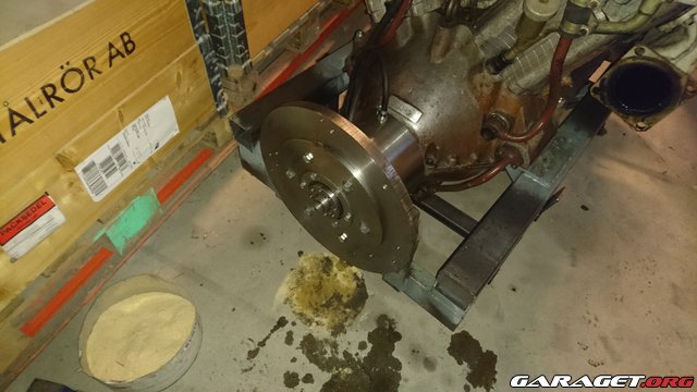

Lite mer fix smile
Massa småhattande, typ två timmar per gång så blir inte så mycket gjort. Blir bättre ordning på det om nån månad wink
Hissade upp ena änden på motorn i förhoppningen att oljan skulle rinna till andra änden av tråget istället för ut på golvet när jag plockade returen tongue
https://www1.garaget.org/gallery/images/204/203384/203384-5f71b101b73d410fe9c166fe6e0ad9c1.jpg
Gick bra big_smile
https://www1.garaget.org/gallery/images/204/203384/203384-1a1d69c694889c85fa413a5adbe80b6a.jpg
...till en början, kom inget först men när jag kom tillbaka senare hade det runnit ut typ en liter roll

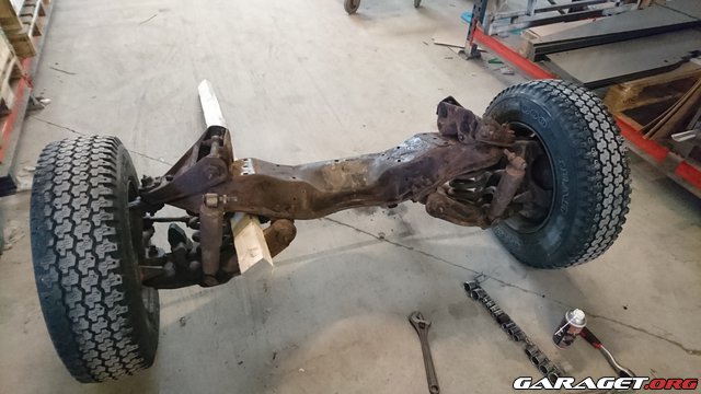

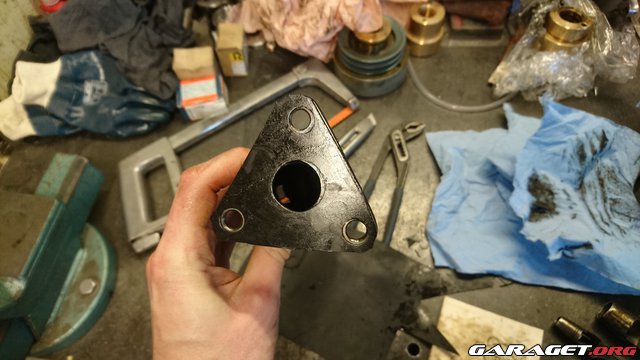

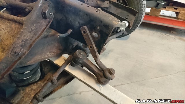

Sen började jag titta lite på framvagnen
https://www1.garaget.org/gallery/images/204/203384/203384-cf4062c29b7f3605b2c6e0ed94036276.jpg

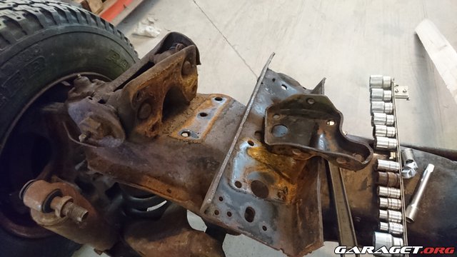

Tänkte bulta in den på samma sätt som den sitter nu i min ram
https://www1.garaget.org/gallery/images/204/203384/203384-b32867351003737fc49dfdf6b4020a40.jpg
Så jag plockade bort rambitarna
https://www1.garaget.org/gallery/images/204/203384/203384-9faf8712aeeaaebe60652eb70d3ef5c7.jpg
Sparar dem till vidare då jag behöver ha koll på hålbilden till den här styrningen
https://www1.garaget.org/gallery/images/204/203384/203384-3c3f1b3185672d46e6adb9671f944d63.jpg
Och motsvarande på andra rambiten där styrsnäckan ska sitta

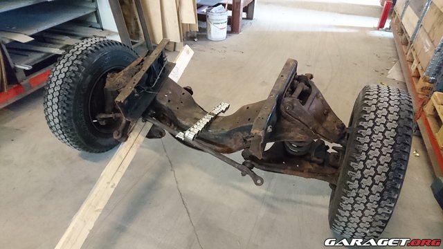

Tog bort lite andra småbeslag också, så nu är den redo att byggas på. Behöver bara fixa hjulet som läcker roll
https://www1.garaget.org/gallery/images/204/203384/203384-6d5f72dcbc547ae722d8cadf8fe77aff.jpg
