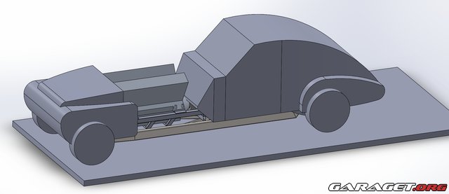

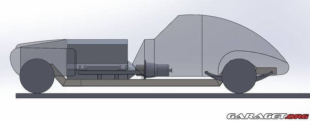

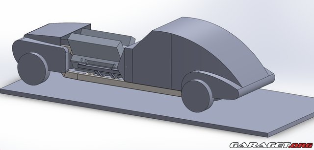

Nu när jag har PV:n kan jag ju ta måtten ordentligt också big_smile
Så det gjorde jag, sen slängde jag ihop en grov CAD på den igår, och idag kapade jag den på mitten och slängde på den på ramen smile
Och här är resultatet:
https://www1.garaget.org/gallery/images/204/203384/203384-6fc39ec58517a2617e70b6a147edf01c.jpg
https://www1.garaget.org/gallery/images/204/203384/203384-67c8b6743d2d9aa5f05647a716969ac7.jpg
https://www1.garaget.org/gallery/images/204/203384/203384-4eff3e531252d4da94c52c26e48d8c39.jpg
https://www1.garaget.org/gallery/images/204/203384/203384-597112f58be10b67b5c619e42ee614f2.jpg
Tror växelspaken hamnar ganska ok som det ser ut nu tongue

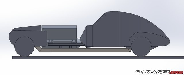

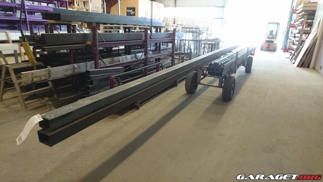

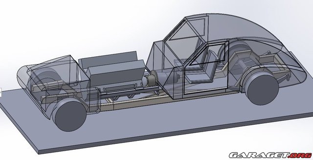

Tittade på ramen igen och måttade upp framvagn och bakaxel ett par gånger till, rättade lite småfel. Fick även reda på att mina 150x80x5-rör inte var någon standardstorlek så jag fick byta till 150x100x5.
https://www1.garaget.org/gallery/images/204/203384/203384-f7cd19e7d557b9c413792ddaa91d8870.jpg
Den blev längre för att motorramen inte skulle inkräkta på fotplatsen i kupén, lite smalare och fick förlängda balkar framför framvagnen. Det sistnämnda för att jag tittade lite mer på styrväxeln och kom fram till att den ska sitta ganska långt fram. smile
14 meter rör totalt ska det bli. big_smile
https://www1.garaget.org/gallery/images/204/203384/203384-396f5e9d3ed1e72631f5aba26bf278a3.jpg

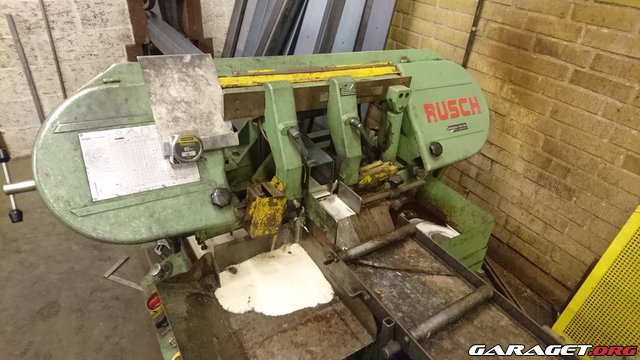

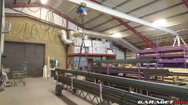

Sen beställdes det rör, dessvärre var kortaste längden på röret i fråga 10 meter, så det fick bli två sådana roll 375 kilo rör lol
https://www1.garaget.org/gallery/images/204/203384/203384-cf6c960d5f949b948a9d9375a2af7f7b.jpg
Lagret är inte gjort för 10-metersrör tongue
https://www1.garaget.org/gallery/images/204/203384/203384-b9583ca8d932d7212ddcc65d847bc7e6.jpg

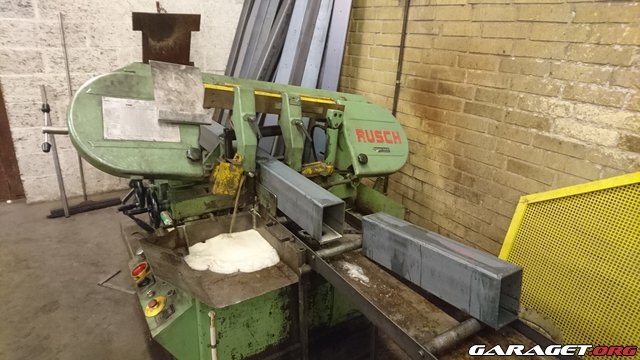

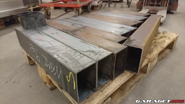

Men jag fick in det i sågen och sen blev det ett par timmar sågning smile
https://www1.garaget.org/gallery/images/204/203384/203384-9fe69d29cd911e3bdea8172d9cebeba4.jpg
https://www1.garaget.org/gallery/images/204/203384/203384-e11991ea930517bcddae2a5fe023d136.jpg
Ett antal småbitar...

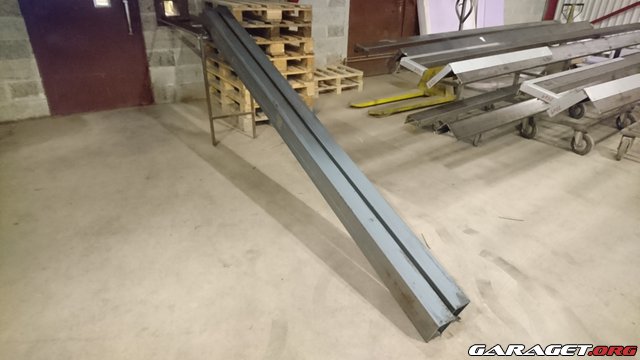

https://www1.garaget.org/gallery/images/204/203384/203384-490916fd0f0f38d3bd6278423be404d6.jpg
Och två stora
https://www1.garaget.org/gallery/images/204/203384/203384-a7a31b0547c40148ca61815e028f4ad7.jpg
Inte så trevliga att bära omkring på kan jag säga wink
Totalvikt på ramen blir ungefär 276 kg, så 10 % av tjänstevikten tongue
