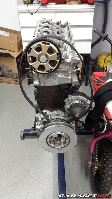

Blev så att jag bygger en helt ny motor från grunden , valet blev en 2,5l istället för 2,2l. Helsmidd såklart med mycket fina delar. Nu kommer lite bilder istället för att ja bara skriver en massa haha!!
Motorsetup:
Topp:
Värre ventilfjädrar
7a kammar
Nya Ina lyftare
Arp bult
RS2 packning
Oportad..
Block:
2,5l dieselblock, borrat , planat och balanserat
Smidda stakar
Wiseco kolvar första överdim
Stödgördel
Arp till svänghjul
Nytt lättare svänghjul
Koppling och låda:
707 tryckplatta
4pucks sinter
5växlad original låda
Turbosidan:
Precision 6466BB
Precision Wg 46mm
Cp-s grenrör, omsvetsat till V-band
3,5" DP resten 3". Blir eventuellt ett nytt avgas nästa år med 3,5" hela vägen
Bränslesystem:
1150cc spridare
2st 044 pumpar
Catchtank i skuffen
Bilen kommer att köras på E85
Allt styrs av ett MaxxECU !

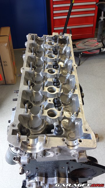

https://www1.garaget.org/gallery/images/107/106835/106835-ac056607a94234b2adfdb9b37f0d436d.jpg

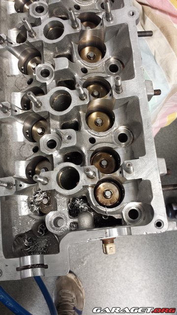

Tvungen att borra upp toppen för att arp bultarna till diesel blocken är grövre.

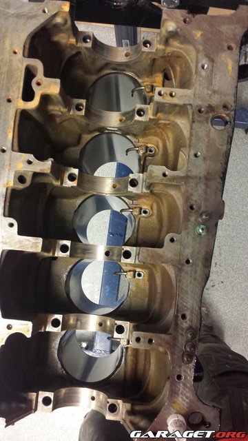

https://www1.garaget.org/gallery/images/107/106835/106835-c8e0ef0604909acf6f14b6ac06027e7a.jpg

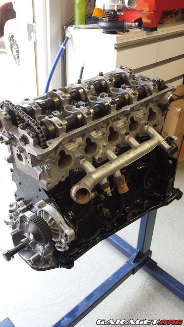

Plockat isär allt och rullat ut den på gården för rengöring
https://www1.garaget.org/gallery/images/107/106835/106835-681113d95e5dcad65df80dc28caa7e13.jpg

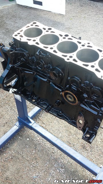

Dags för målning
https://www1.garaget.org/gallery/images/107/106835/106835-06e13bca3c7b203b8d2f1e645bafad25.jpg
Vart lite skillnad med ny färg på! smile

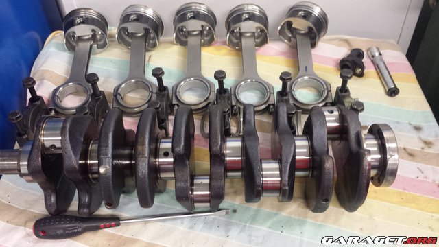

https://www1.garaget.org/gallery/images/107/106835/106835-9d746fa341248b41b43ab9597a1c2c90.jpg

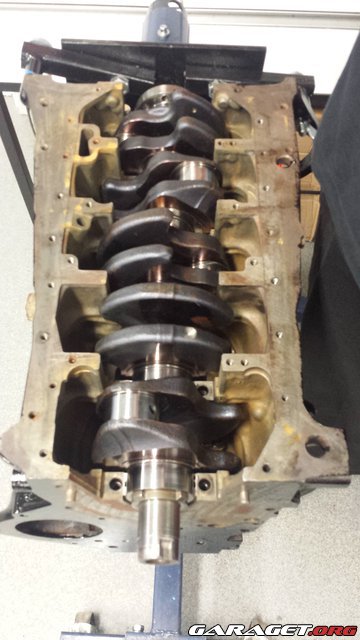

Veven , stakar och kolvar
https://www1.garaget.org/gallery/images/107/106835/106835-7753ba80aaf554a55fdefe8c815948d9.jpg
Ramlagrena i också
https://www1.garaget.org/gallery/images/107/106835/106835-1648b430ee79eea45d5c210c54393956.jpg
Veven har hittat sin plats igen!

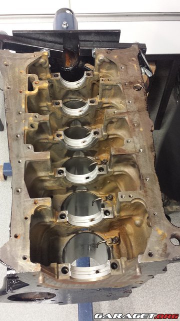

Stödgördel och distanser, draget med moment

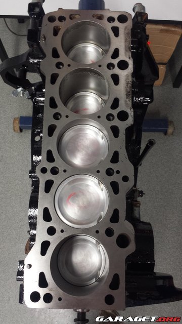

https://www1.garaget.org/gallery/images/107/106835/106835-729d68235d3cd74a1333450d2b0ebd0f.jpg
https://www1.garaget.org/gallery/images/107/106835/106835-5573526a319ffa3c189f2b2000840f53.jpg
Alla kolvar har hittat tillbaka till sitt näste! smile Det tar sig!!

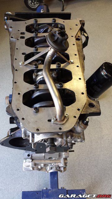

https://www1.garaget.org/gallery/images/107/106835/106835-f2ec6dadf8843db37ebfaf6b51fd660a.jpg
Kompisen byggde en oljeretur åt mig smile

https://www1.garaget.org/gallery/images/107/106835/106835-bb774e27032266957751f13029305592.jpg
Nya lyftarna i

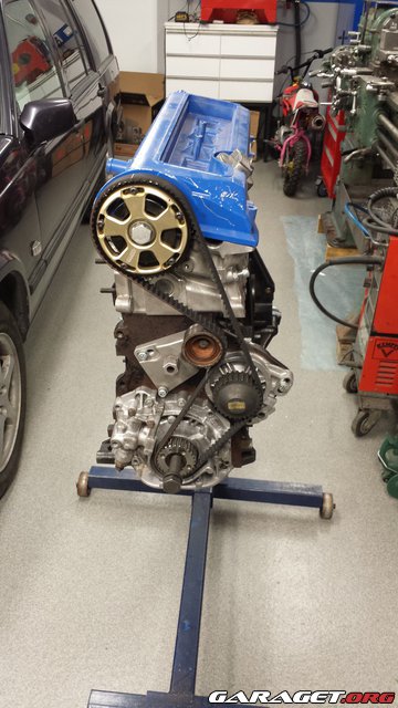

https://www1.garaget.org/gallery/images/107/106835/106835-065f34108da799a038c1043e047781ca.jpg
https://www1.garaget.org/gallery/images/107/106835/106835-480bbea65c39638ed80c353bcb5e411d.jpg
Kammarna inställda och dragna ,  vattenrör monterat och oljepumpen dit skruvad för gott. Dock gick 6 bult av till kamöverfallen så det skall fixas.
https://www1.garaget.org/gallery/images/107/106835/106835-4bb30432e2463a09eb2f7fb0356fa548.jpg

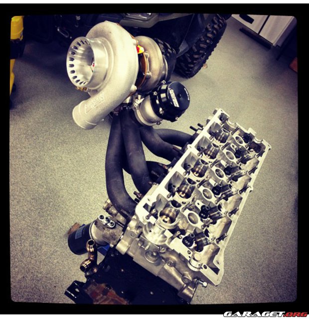

Grenrör omsvetsat till V-band, skall coatas !
https://www1.garaget.org/gallery/images/107/106835/106835-1ebb2ddb1f60fe86f0d8471d26b288bd.jpg
Avgashus på turbon coatat ! Och den enda som gissade på vilken turbo det skulle bli hade rätt !
Valet hamnade på en Precision 6466BB smile
Grenröret är blästrat nu så bara coatning kvar på den.
Problemet som uppstod idag är att Remhjulet tar i oljepumpen fast alla grejerna som ska sitta där sitter där. Någon som har nått tips på vad det kan vara som inte stämmer??
