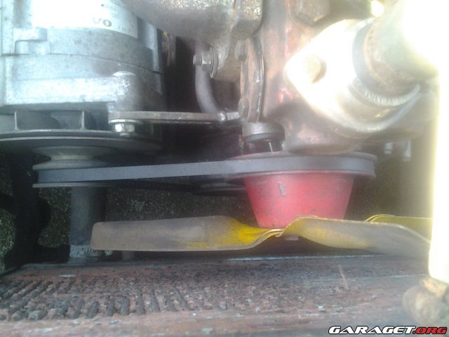

Jag ska byta fläktremmen på min amazon (b18) och jag vill veta hur jag gör.
Är det bara bort med gamla remmen och dit med nya? Inget annat som jag måste göra?
Och det sitter en generator från en 740 så jag vet inte om original rem passar.
https://www1.garaget.org/gallery/images/193/192929/192929-ceb6bc83c3550e2aafc300af2689371f.jpg

Är du osäker på vilken rem du skall köpa ta med den gamla när du köper ny
Lossa på spännskruven vid generatorn så går det lite lättare

Nya remmen sitter på nu. men det ser ut som att jag lyckats dra sönder gängorna på spännskruven så nu kan jag inte få bort skiten.. vad gör jag nu?

Är det skruven man ser i bild ovanpå generatorn du menar så kommer du väl åt mend vinkelslip. Har du ingen kan du säkert komma åt med ett bågfilsblad och såga bort den. Eller en stor bultsax och knipsa sönder muttern.
