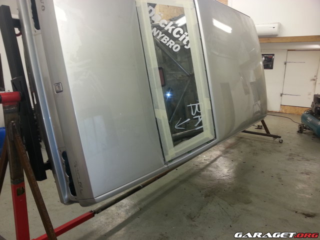

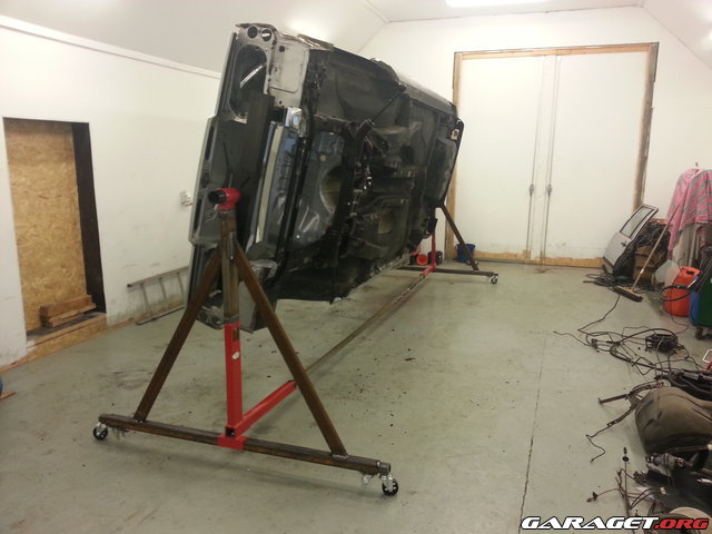

Byggde mig en karossvagga och kan säga att detta kommer underlätta arbetet betydligt!

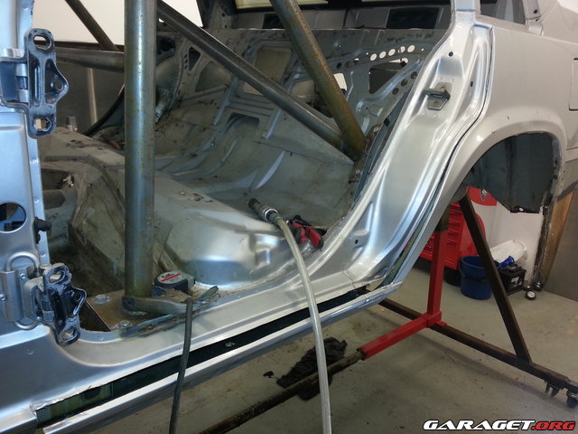

Har påbörjat skärmbreddningen lite högerbak.

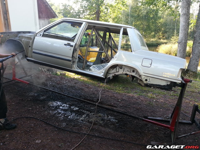

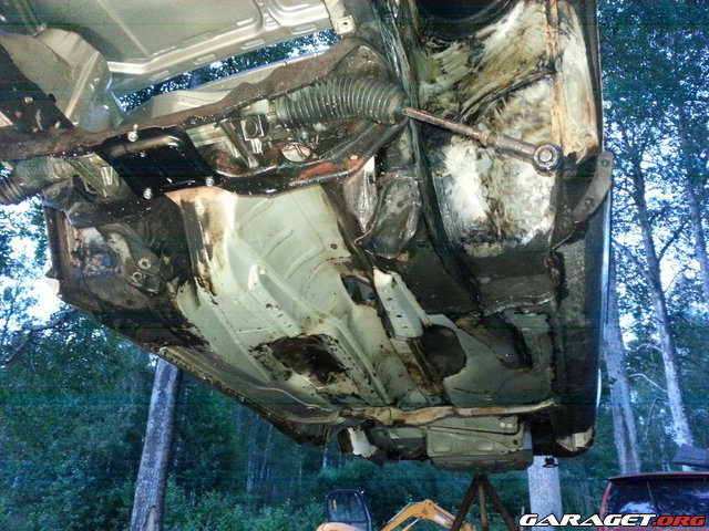

Idag så har jag påbörjat att ta bort underredsmassa under bilen... Ett riktigt terapijobb, dock så fick jag ett tips om att en hetvattentvätt funkade kanon och det gjorde det. Hann inte riktigt klart idag med fortsätter imorgon. Hade inga bilder med bilen på sidan men dessa får duga.

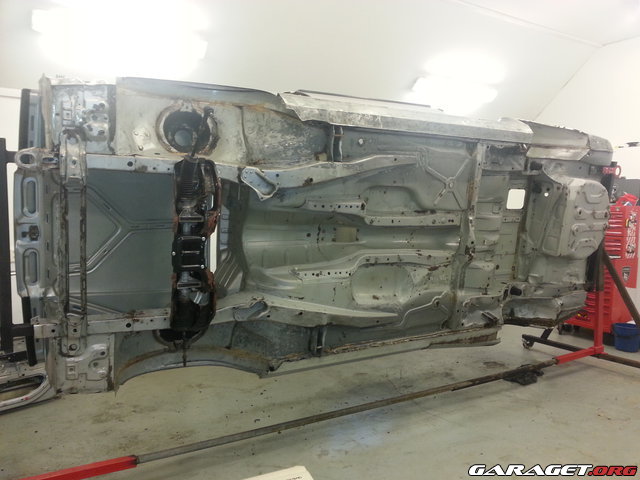

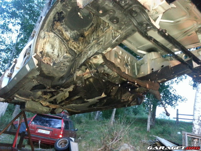

Då så var underredet efter några timmars arbete helt rensat från underredsmassa.

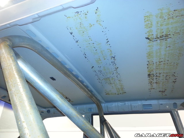

Slet ur innertaket och tog bort mattorna som sitter där, och bestämde mig även för att det ska aldrig tillbaka utan taket ska lackas istället.

Har även påbörjat skärmbreddningen lite på andra sidan. Hann och svetsa lite på det också men blev aldrig någon bild på det men fler kommer imorgon.

Ser bra ut verkar vara fri från rost bilen
Den som säger att en orgasm är det skönaste som finns har nog aldrig varit riktigt skitnödig.
72 Inlägg
16 augusti 2014
Prem lagd, Ser frisk ut i karossen ! smile
Livet är som en berg och dalbana, långsamt upp å sen utför så det kittlar i magen å man vill krekas.
Sen tvärbromsar man och livet är över.
8 Inlägg
16 augusti 2014
Jodå den har klarat sig väldigt bra förutom vid domkraftsfästet vänster fram smile
