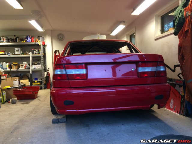

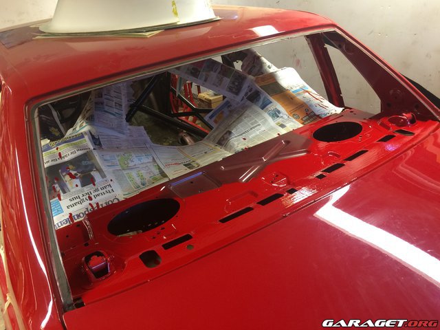

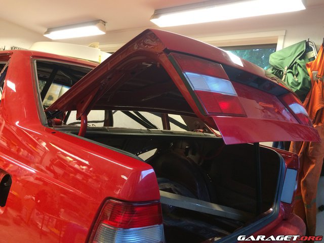

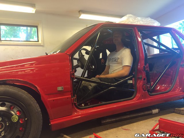

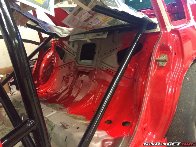

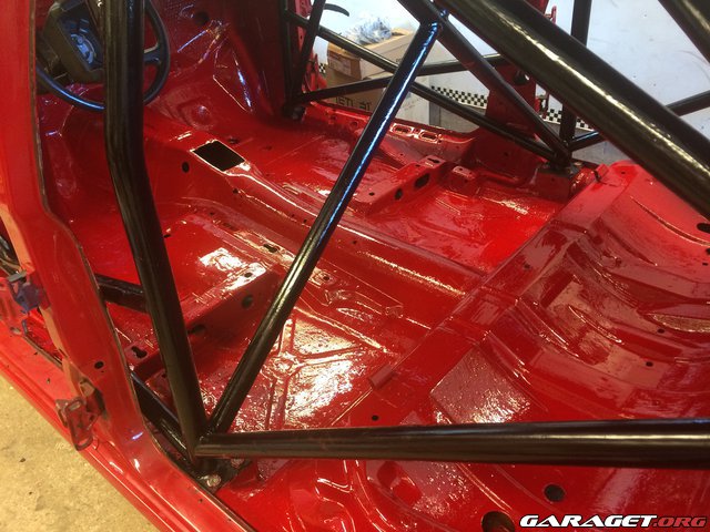

Var ner på en skrot i Jönköping och hämtade nya gångjärn till bakluckan. Tydligen åkte mina i skrotlådan när jag rev ner allt. Tänkte ju inte ha kvar dem då. Rensat den invändigt på lite skräp och snyggat till.
Sen började jag måla invändigt. Hann väl en fjärdedel typ. smile
Började även titta lite på brandväggen och hur mycket man måste ändra den för att den ska passa med buren.

Vi kör på big_smile

#88
Det där med att pensla inredningen lät ju som en hyfsat enkel grej kan jag tycka.
Numera hatar jag att pensla inredning 😁 Aja, resultatet vart väl helt okej. 😊😊

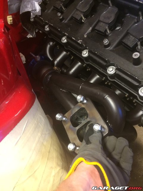

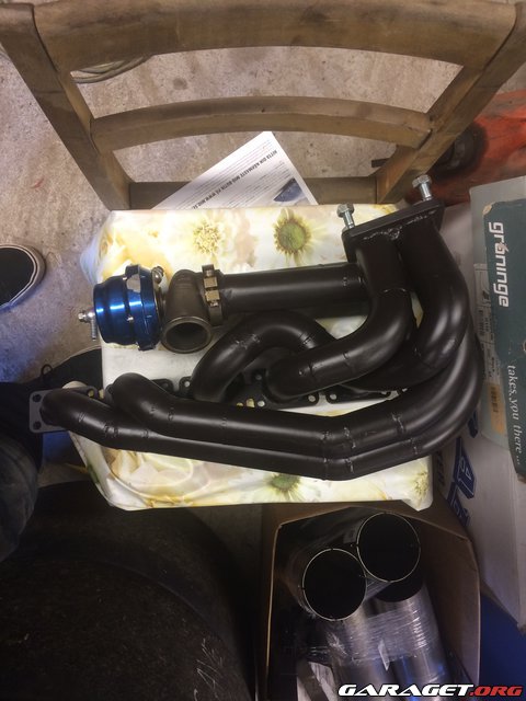

På måndag bär det av till Jkpg för tillverkning av grenrör 😃
https://www1.garaget.org/gallery/images/191/190509/190509-6454ff117496d929391b687fd8c0b0cc.jpg
174 Inlägg
28 juli 2016
#90
Ja de var liiite pyssel med det. Det vart massor med små bubblor i färgen men annars tyckte jag det blev helt okej. Pratade med en lackerare om det och han trodde det beror på härdaren.
Idag har jag hämtat hem bilen från Overtake där de svetsat ihop ett nytt grenrör. Jävlars så fint big_smile big_smile big_smile
Toppmonterad turbo nu och så ska jag sno ihop en fin downpipe samt resten av avgasröret. Går ner från 4 tum till 3,5 tum.
Kommer bli king big_smile

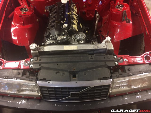

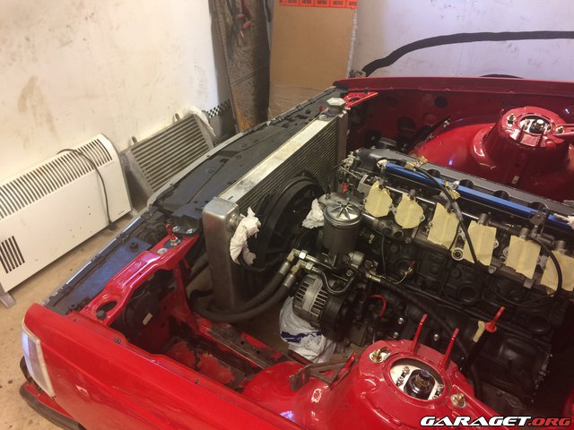

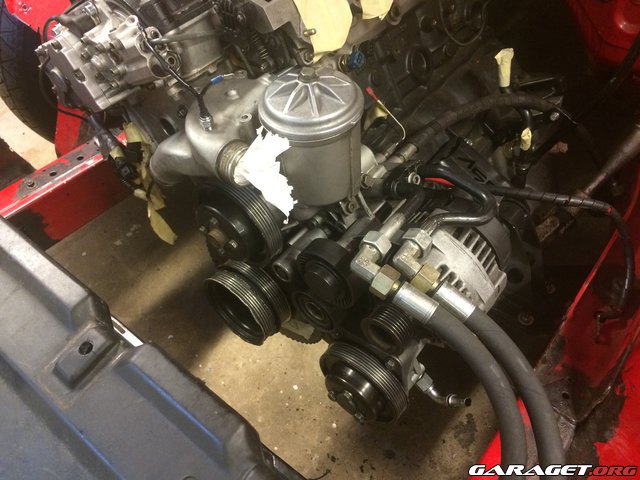

Idag har det blivit lite småpyssel och börjat måtta lite vart fan man ska göra av allt i fronten. Tänker använda kylaren som satt i Hammarbergs 240 då den är rätt rejäl. Den behöver flyttas ner lite bara så kan man stänga huven också big_smile
Intercoolern blir en mera intressant historia men jag tror vi kommit på en bra lösning.

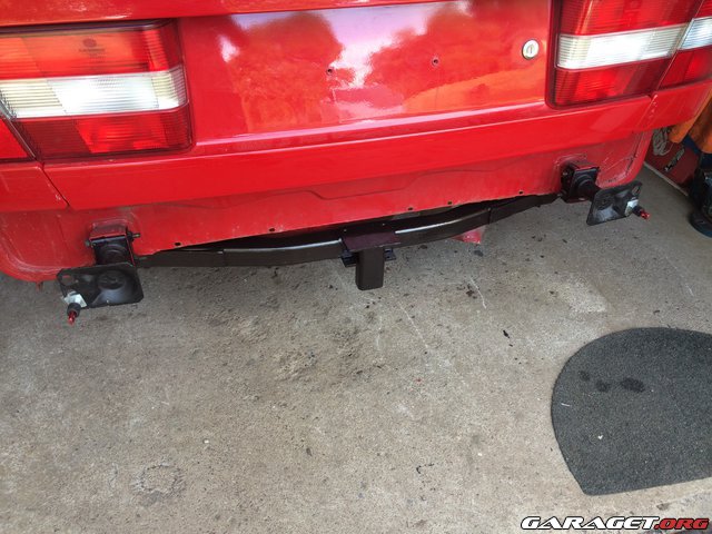

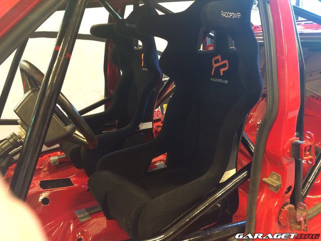

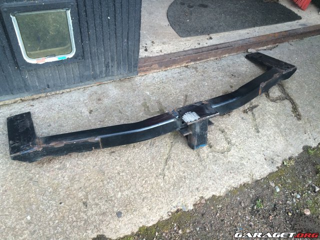

Börjat passa in stolsfästen och fixat till en ny lyftpunkt bak av en gammal dragkrok. Lite slipning och färg på den så blir den nog fin.
Tycker det är dags att köra snart yikes

Eller hur tongue Stod och funderade på hur jag skulle göra men så kom jag på att det satt drag på bilen när jag köpte den. Och det gick ju kalas att få till. Vända kroken neråt och såga av den bara smile

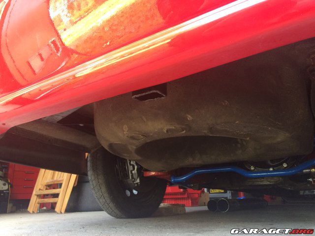

Sakta men säkert framåt! Idag har jag målat och satt dit nya lyftpunkten bak. Vart kanon!
Och så har jag modifierat stolsfästena lite för att kunna sätta stolen så lågt som möjligt samt lite annat småplock smile
Jag har fått mail om att packningar till grenröret är på g och idag kom en låda från L-M-R med lite prylar så man kan fixa ihop tryckrör och avgas framöver.
Passade på att tända eld på tröjan också för jag tyckte det var lite kallt i garaget big_smile Kapade ett avgasrör och tröjan ville visst inte vara med om det tongue
