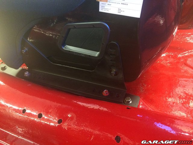

Idag har stolsfästena blivit klara. Tog en stund för vi tänkte lite fel ett par gånger men vart bra till slut.
Stolarna sitter kanon. Och fotstödet från ASS passar perfekt! smile

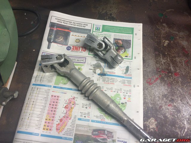

Vi hade tänkt att få fast rattstången också men vi har haft problem med att det är svårt att svänga med bilen så vi beslutade oss för att undersöka det idag innan man satte fast stången. Så vi rev isär och det visade sig att knuten längst ner vid styrväxeln är helt slut så blir att försöka få tag i en ny. Även lagret vid torpeden var slut.

Var nere på JB och hämtade mig en knut till styraxeln. Rejmes skulle ha 1800 för en och de fanns inte till -91 årsmodell. Så då hade jag fått ta en ny axel för 3500 typ. Kände att det var för jävla dyrt så tog en sväng till Jkpg. Rev loss en matchande knut och fick pröjsa en hundring för den smile Ett par dygn i oljebad så är den nästan som ny.

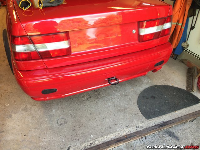

Men det som blivit gjort i alla fall är att dragkroken har hittat sig ett hem. Ska bara fixa ett plattjärn så är den på plats.

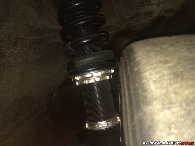

Sen så har jag monterat nya spacers fram som är 25mm istället för de gamla på 20mm. Då finns det lite mera utrymme mellan fjädern och däcket vilket känns lite tryggare.
https://www1.garaget.org/gallery/images/191/190509/190509-006fce8c72f45d555537e36e4f623ad6.jpg

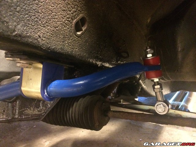

Och så har jag satt dit kränghämmaren fram, igen tongue Jag blev tvungen att flytta ner den 8 mm för att den skulle gå under blocket. Har dock absolut ingen som helst aning om den sitter som tänkt eller om jag gjort helt fel tongue Vet någon hur det ska se ut får denne gärna höra av sig om det ser för jävligt ut. Jag tycker det ser förbannat snett ut så behöver undersöka om det ska sitta annorlunda.
https://www1.garaget.org/gallery/images/191/190509/190509-dfa8bc2b748b4ecf1756dad055921e55.jpg

Det ser lite snett ut med stabilisatorstaget. Kolla min vite 945, där finns bild på hur det skall sitta.
Senast redigerat av InTheWhite (5 september 2016)
174 Inlägg
5 september 2016
#106
Tack! Jag kikade nu. Jag ska se om det går att få till bättre smile Annars får man väl göra nån distans mot länkarmen smile

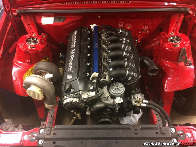

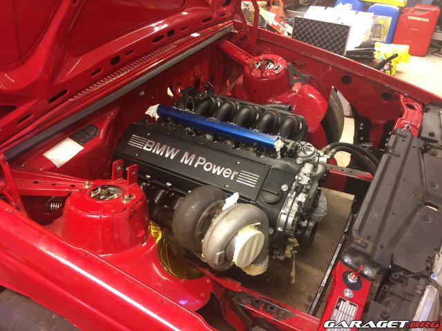

Monterat insuget idag och även grenröret för att planera lite avgas. Imorgon ska jag vara hundvakt åt en valp ett par timmar men sen börjar jag montera rattstång big_smile

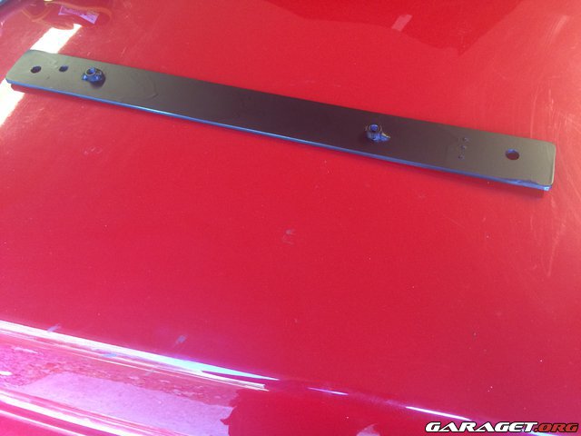

Tur att man har underleverantörer! Polaren har svetsat ihop ett pedalställsfäste som pedalstället ska stå på.
Jag har lite för långa ben för att kunna ha stället på golvet så höjer upp det lite.
https://www1.garaget.org/gallery/images/191/190509/190509-117368cff5674671b7d33eefcc9a206c.jpg
