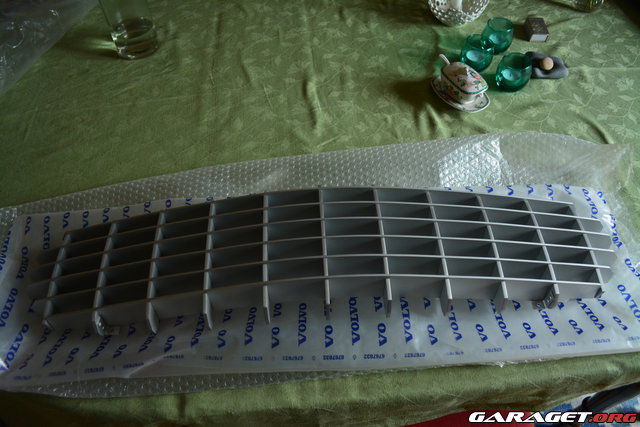

Idag har det inhandlats lite delar till bilen. Det var en marknad hos CVI i Stockholm, så varför inte ta en dagstripp och köpa lite delar? wink

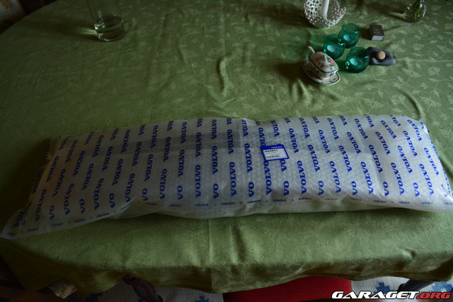

En ny grill inhandlades (ska monteras när bilen är klar)
Det magiska ögonblicket innan man öppnat paketet
https://www1.garaget.org/gallery/images/208/207158/207158-b347105fb1c5a098223cae2490dd7fcd.jpg
Blev imponerad över hur fin grillen var
https://www1.garaget.org/gallery/images/208/207158/207158-3aa6313fcd5340381c4bc36c4ddb29a9.jpg

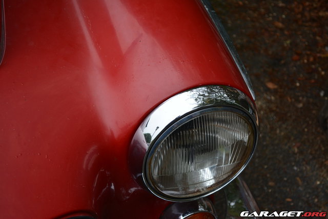

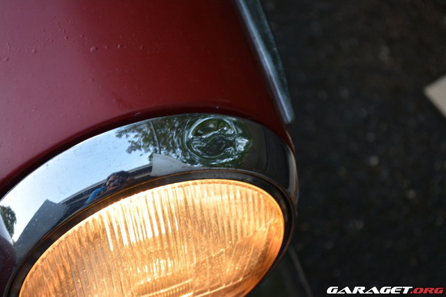

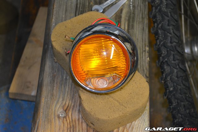

https://www1.garaget.org/gallery/images/208/207158/207158-e87afc95b9c24f4bdb5cafacd4f7b9f5.jpg
https://www1.garaget.org/gallery/images/208/207158/207158-64d72b97f98e24355c10f19d3325ce73.jpg
Ett riktigt lyft enligt mig, och ett steg närmare original! wink

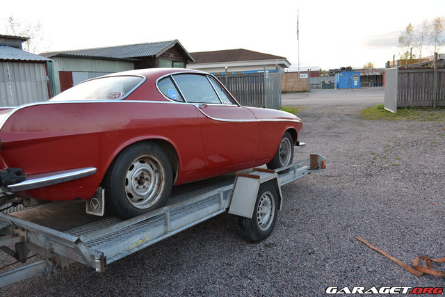

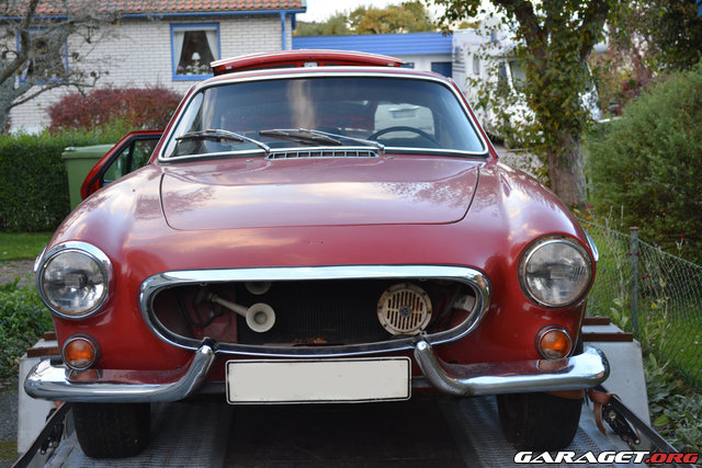

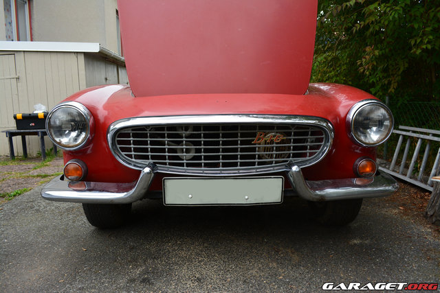

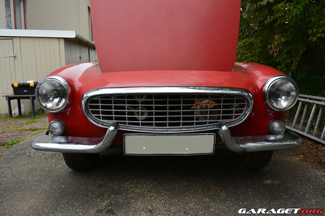

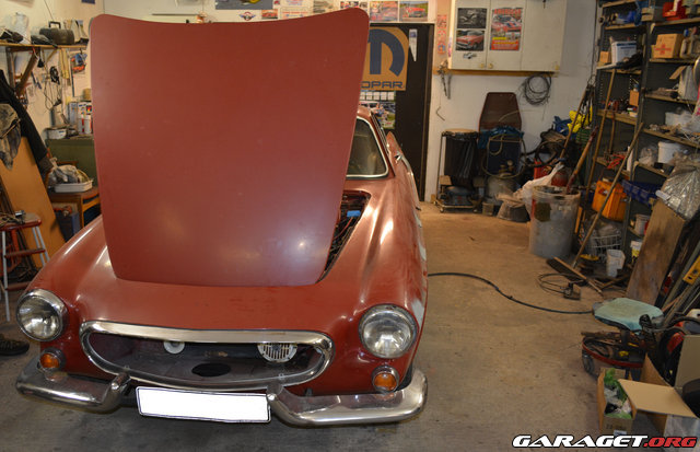

Nu är bilen inne på svetsning, det som ska göras är att ta bort den rost som finns och förstärka balkar.
Lite bilder:
https://www1.garaget.org/gallery/images/208/207158/207158-a0c6126154264be82af7b84c28b829b5.jpg
https://www1.garaget.org/gallery/images/208/207158/207158-ccb67023ba7888a39aa80a11f7398b09.jpg
Grillen och ena lycktsargen borttagna. Fanns risk att sargen skulle falla av då ingen skruv höll det kvar. Grillen ska sättas upp på en vägg som prydnad. Den andra grillen ska på efter lackeringen, vilket är om ett bra tag. Här syns även kompressortutor. Nya oanvända blinkerssatser är hittade i garaget som även dem ska på bilen när den är färdig. De gamla behöver bytas ut då det är stora märken och repor på dem.
https://www1.garaget.org/gallery/images/208/207158/207158-bcfcb7ec7524201f49a5edf771c1065b.jpg
https://www1.garaget.org/gallery/images/208/207158/207158-f3c8d17b36b35db64049689f816df211.jpg
https://www1.garaget.org/gallery/images/208/207158/207158-fb1adde4859575169cc51d0d02e8e4d8.jpg

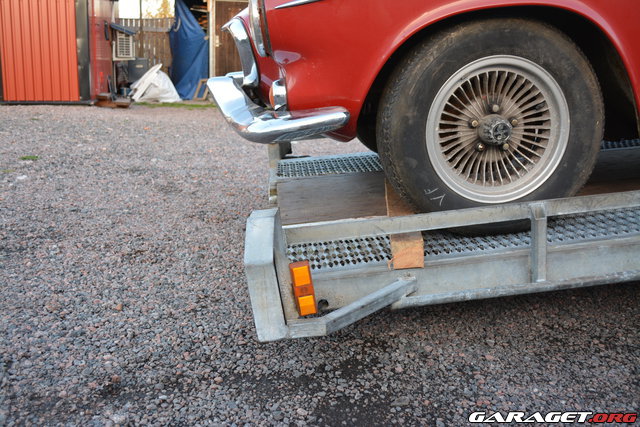

Då handbromsen inte tar bra fick en träkloss sättas dit, skulle vara tråkigt om hjulen lämnade släpet men inte bilen.
Det ska bli roligt att få bilen svetsad, och medans garaget står tomt kan man göra andra saker i det.

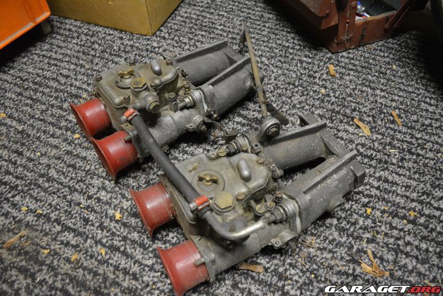

Idag har vi hittat ett par weber förgasare, effektiva verktyg om man vill få upp förbrukningen utan att anstränga den högra foten. Dem ska gås igenom, har legat i ett skjul i 30+ år. Har tänkt att dem ska sitta på när man vill ha lite extra ljud och effekt.

Tråkiga förgasare, bättre du skickar hit dem wink Kommer bli bra, skicka efter renoveringssatser och nålventiler bara, och gå igenom dem noggrant och lägg lite kärlek på inställning så kommer de sitta kanon på bilen sen big_smile
Jag är lite osäker på hur de ska få plats i motorrummet. Damstrumpor som luftfilter? big_smile
I vilket fall som helst, de ligger inte nummer ett på listan med saker att göra. Men det kommer att bli spännande när det väl är dags att prova dem smile

Tror P1800 likt PV och Amazon kräver korta insug om man vill ha Weber eller liknande förgasartyp smile Nej, bättre o ta det när allt annat är klart big_smile

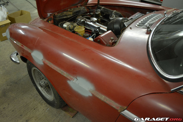

Nu är bilen klar för att hämta hem, men vi ska hämta den på måndag.
Balkarna är fixade och motorrummet likaså.
https://www1.garaget.org/gallery/images/208/207158/207158-30a128f3dffd4232892c03f8634697e9.jpg
Framskärmen är fixad, hade rostat hål här. När listen togs bort så blev mer rost synlig.
https://www1.garaget.org/gallery/images/208/207158/207158-12c63fc6f114ed692501bfcd68247ce7.jpg
Nu är det inte hål i golvet längre, här var det "kex" förut.
https://www1.garaget.org/gallery/images/208/207158/207158-eddf8876d07f7691a0522dba9c4f61ae.jpg
Ursäkta för att jag inte tog kort på rosten innan.
Nu är det bara att rulla tummarna och vänta tills på måndag! smile
Har kollat upp vad lackningen skulle kosta, runt 30 000 SEK. Så det är lite dyrare än de 7 000 som det kostade på 80-talet. Ska lackas invändigt också.
