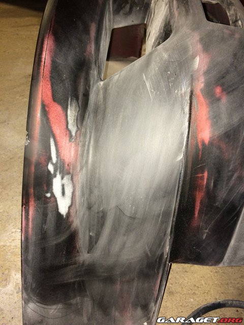

sista spacklingen på luftintagena som nu mera inte finns! smile sjukt mycket cleanare!

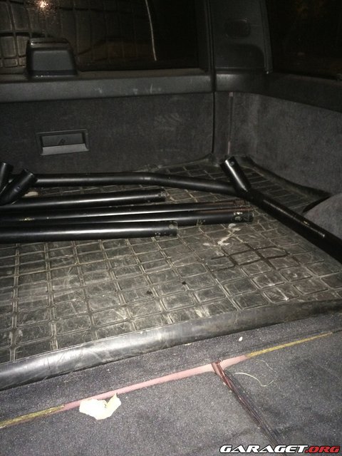

https://www1.garaget.org/gallery/images/99/98002/98002-6df6f528df9da28ca09dace18b05ad59.jpg

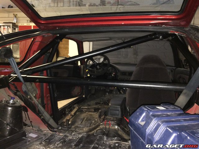

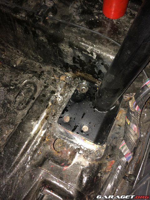

nädå, en APEX performance skruvbur smile som är ihop satt men håller på att svetsa fäst plattor!smile

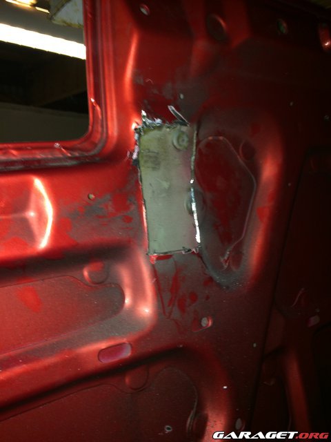

https://www1.garaget.org/gallery/images/99/98002/98002-611ae0d580991449db7fb503dffdb916.jpg
#bästasvetsen

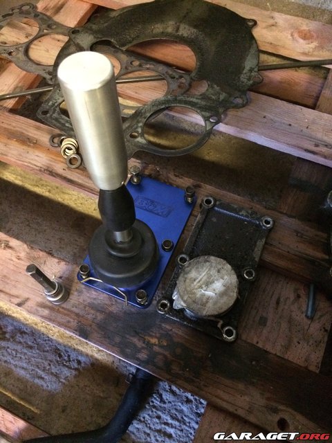

https://www1.garaget.org/gallery/images/99/98002/98002-431e13675e02ad6c70798d1855cea350.jpg
juste så ser knoppen ut och B&M shortshiftern ut! smile

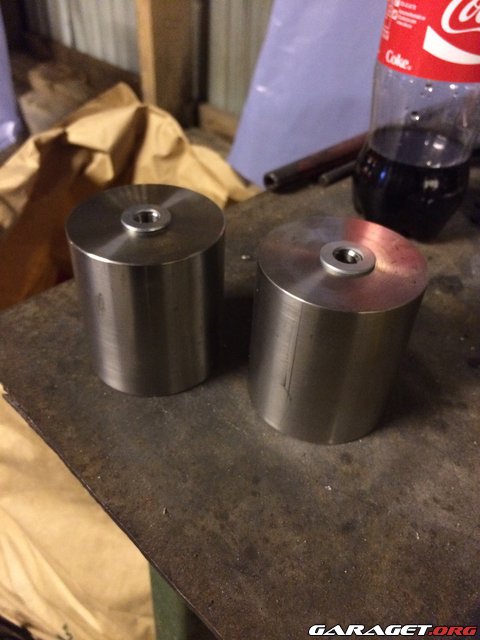

https://www1.garaget.org/gallery/images/99/98002/98002-51cdb72612dfd5535c78aef89de03363.jpg

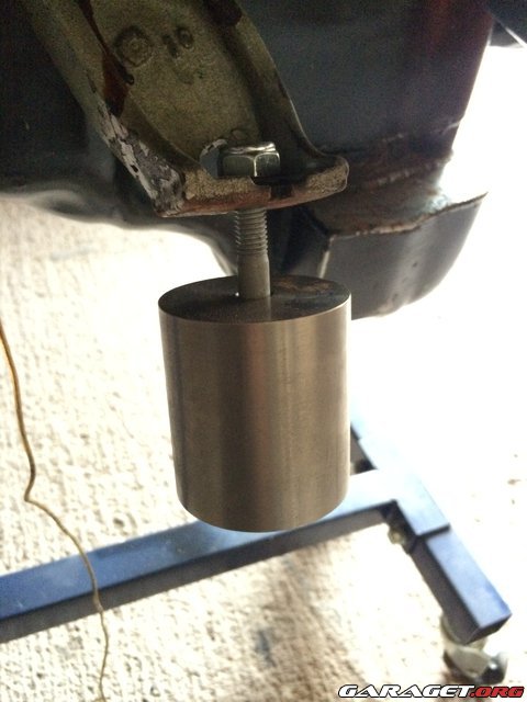

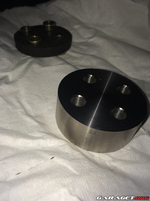

Motor kuddarna är klara och vart visst i titan!

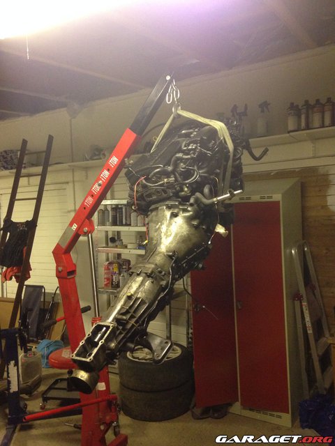

skulle bara hissa bilen
https://www1.garaget.org/gallery/images/99/98002/98002-6367cb83621d6475d30cf8ba5e0a05a4.jpg

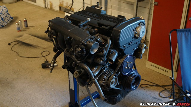

aja svetsa balk tar vi senare nu ska motorn i!
https://www1.garaget.org/gallery/images/99/98002/98002-7051da6d1202ffae8d732edc58e1d38d.jpg
ser ganska trevligt ut! smile

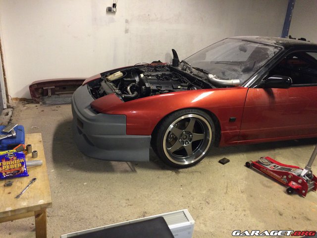

https://www1.garaget.org/gallery/images/99/98002/98002-283ef138b65bd5e00b7ac3df499b6420.jpg

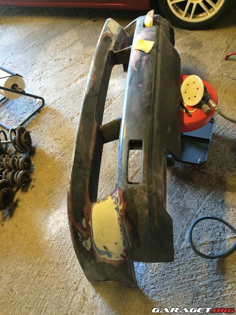

fyfan nu har jag varit seg med updates! så nu kommer de en samling av vad som hänt under tiden! smile hoppas ingen trodde att projektet dött ut! fronten är färdig slipad och grundad så nu blir de att köra som den ser ut såhär ettag ska bara få tag i spacers ifram först så jag kan få på fälgarna ordentligt;)

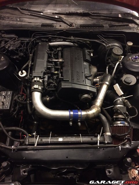

https://www1.garaget.org/gallery/images/99/98002/98002-6775846ab01628518673e37d856addb0.jpg

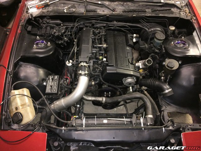

såhär ser de ut just nu under motor huven,kommer förbättring snarast!

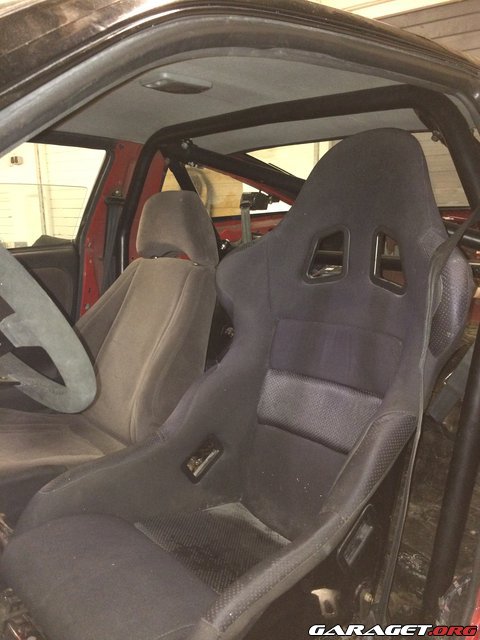

https://www1.garaget.org/gallery/images/99/98002/98002-117dfbed0c3e93e02330db78c1cfd0a6.jpg
riktigt risig bild jag vet! men stolen är provisoriskt i så nu kan man göra en riktig prov körning snart! bilen startar i alla fall och verkar gå fint:) men ska fixa tryckrörena sen blir de riktig test tur!

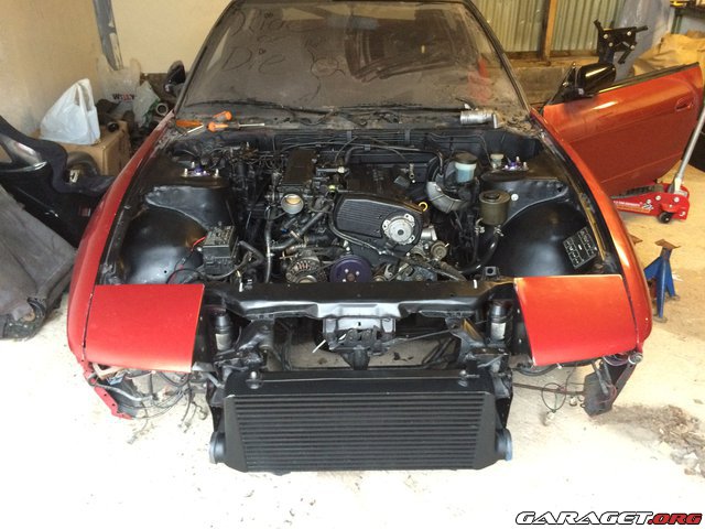

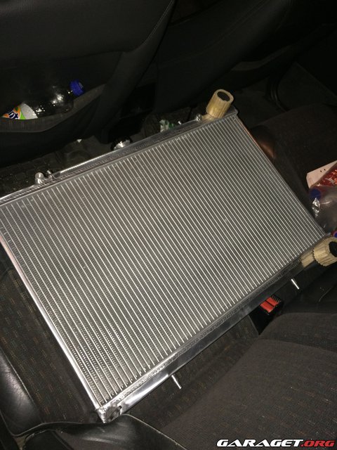

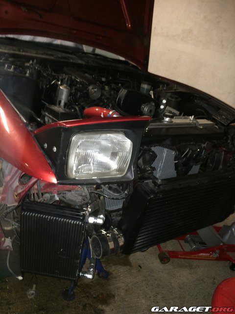

https://www1.garaget.org/gallery/images/99/98002/98002-cc2b49e9f9cf79219e3ad78809ad890b.jpg

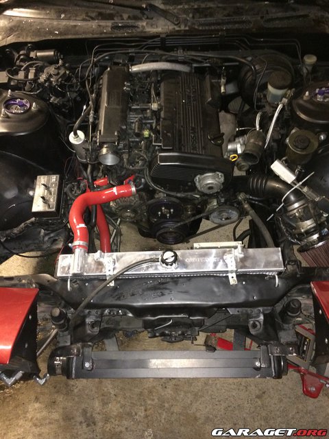

Driftworks 52mm alu kyl. kommer inhandla shroud fan kit också så småningom men nu kör jag en fläkt bara !smile

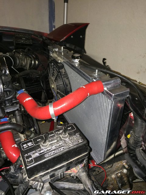

https://www1.garaget.org/gallery/images/99/98002/98002-b15e794a15ff3019eae17a4850cbc645.jpg

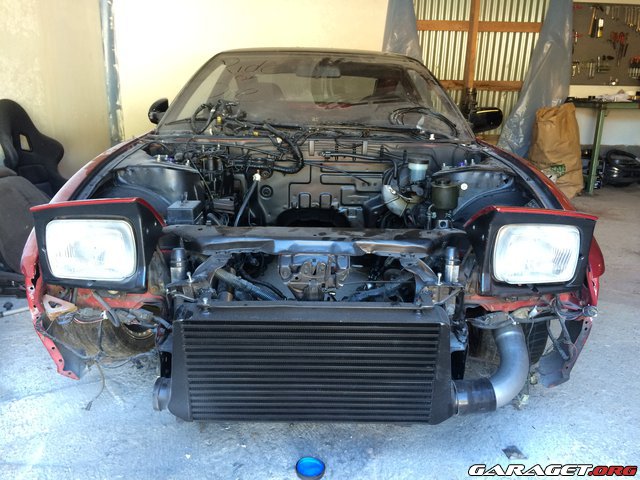

kapa huven istället för att flytta ner kylaren!wink
https://www1.garaget.org/gallery/images/99/98002/98002-85b5cb07deb8bfce374e40d3c501037b.jpg
LAGOM fet;)
https://www1.garaget.org/gallery/images/99/98002/98002-edc0e8162258036086e867ea05cab9c5.jpg
FET IC, FET KYLARE, FET oljekyl, FETA tryckrör snart också!!

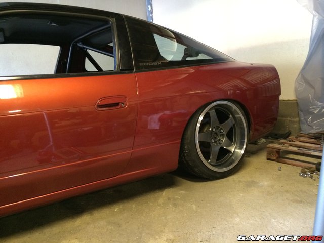

https://www1.garaget.org/gallery/images/99/98002/98002-5c1864597bcdb0fd5c8feb4ab4342e25.jpg
en bild ifrån sidan!big_smile

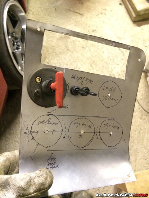

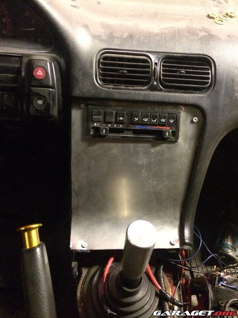

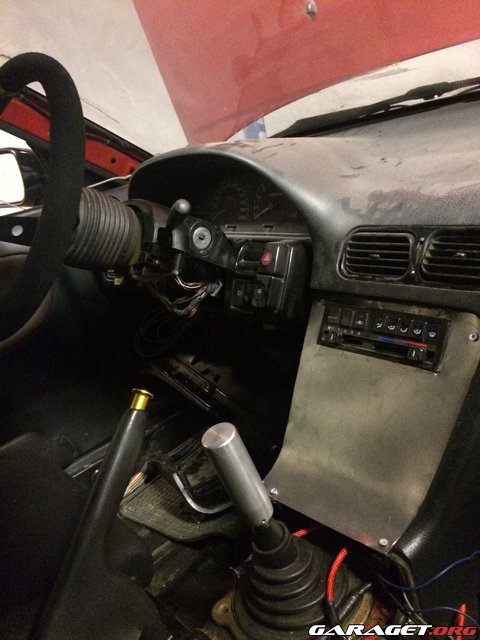

trött på förra "konsolen" som någon annan ägare har gjort så jag bygger en egen! och drar om all el bakom och kastar de onödiga!
https://www1.garaget.org/gallery/images/99/98002/98002-845ea95b91912a04fd4601e2da0921a9.jpg
blir bra passform!smile
https://www1.garaget.org/gallery/images/99/98002/98002-c4a1083fab6c7b9e6a7f38ca1078f019.jpg
min snygga skiss haha!wink kommer bli färg på denna med kan tilläggas!
