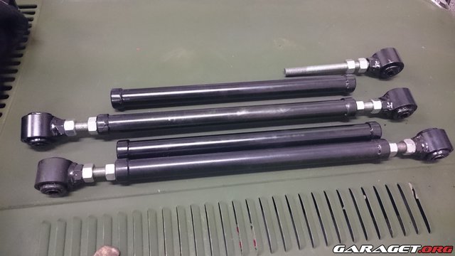

Här är en bild på 4-link stagen iaf smile
https://www1.garaget.org/gallery/images/18/17378/17378-35a8c9548dee5669ced649ae0ea20e8a.jpg
