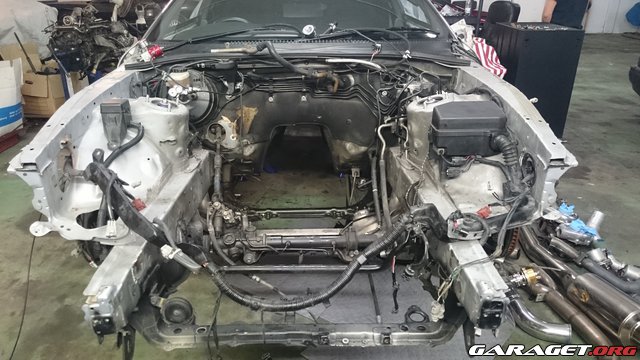

Just nu är det mycket väntan på alla delar som ska komma... Det mesta är beställt, men det tar en jäkla tid... Nåväl,  det är bara att vänta och se glad ut!
Under tiden tänkte jag fixa med karossen. Motorrummet är först ut,  så idag har det blivit rensat från all skit, och dessutom gav jag mig på att rensa elen...
https://www1.garaget.org/gallery/images/189/188028/188028-029ae4c4e705ce05b238a4a0302379ab.jpg

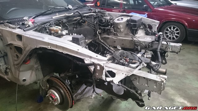

Ingen motor,  men mycket annat skit...detta var innan jag började på dagens arbete.

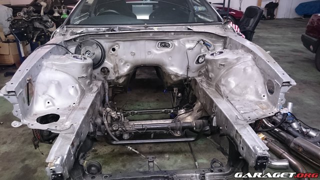

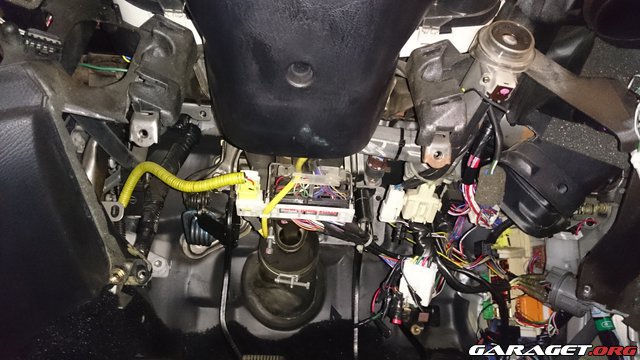

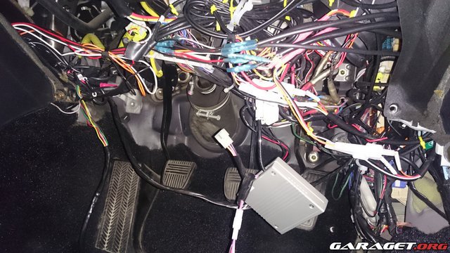

Ormbo deluxe.. Det är galet så mycket det var skarvat överallt,och hur elen var dragen.. Helt bananas! Efter alldeles för många timmar är det dock fixat, och med en hel sopsäck av kablar att slänga, och en jäkla massa fina mätare att sälja så känner jag mig nöjd. Det var ren skit att hålla på med, men jag hittade vart allt var draget och fick allt som jag ville till slut smile
https://www1.garaget.org/gallery/images/189/188028/188028-52163dcecb66ec1ee5eb3392a83d0f23.jpg
Rensat och redo för kap, svets och spackel!
Nu när allt är av ser man verkligen hur sinnessjukt mycket hål och ojämnheter det finns i motorrummet. Därför är kap,svets och spackel redo att användas!  De närmsta dagarna kommer alltså att spenderas åt att få detta jämt och snyggt så bilen kan gå på lack sen smile

Fan så mycket mindre el än tidigare smile

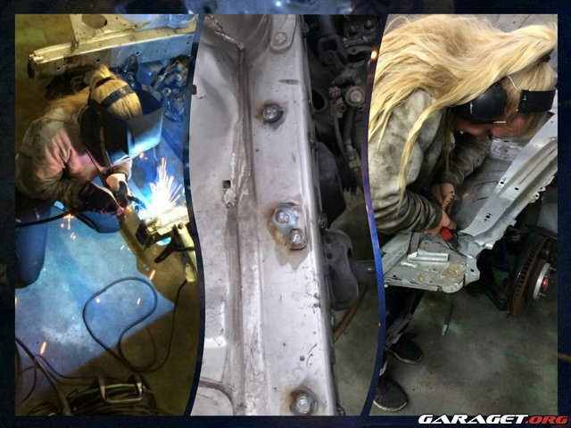

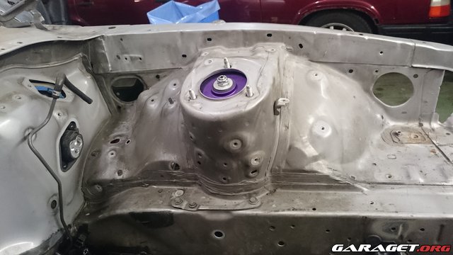

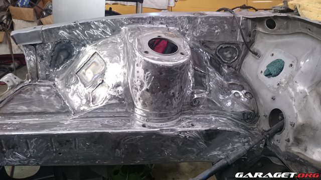

Fyra dygn i garaget=semesterparadiset! Det där med att göra vid motorrummet är ju helt galet tidskrävande! Där är extremt många hål att svetsa igen, och även en hel del ojämnheter att kapa upp och ersätta. Jag valde att lägga på 1,25 mm plåt så att det blir lite mer hållbart, samt lättare att svetsa i. Vissa delar har jag bara skurit i, fällt ner, och svetsat ihop igen, andra har jag skurit ut och ersatt med den nya plåten. Plåten är ju så jäkla tunn på bilen, så det tar en jäkla tid.... Men bra blir det när det är klart!
https://www1.garaget.org/gallery/images/189/188028/188028-9a5cfe3aa2b4e099d3ac6ce4a35c681a.jpg
En sida redo för spackel smile
https://www1.garaget.org/gallery/images/189/188028/188028-d60362b53677d9bce22f3294387e7480.jpg
Många timmars kap och svets!
Imorgon planerar jag att bli klar, då ska det även dras bromsrör, sen kan bilen åka till lackeraren.
För övrigt så är första omgången delar till motorn på väg och beräknas anlända på tisdag, ska bli så kul att få känna och klämma på det big_smile igår vart jag hos Erland Cox också,  han kommer att göra vid toppen till mig så det blir riktigt fint! Jag måste hitta någon som kan göra arbetet med mina billet överfall först bara ,  och sedan är det bara att lämna av toppen hos honom så den blir klar i alla fall. Om någon vet vart man kan lämna överfallen,  så hör gärna av er!

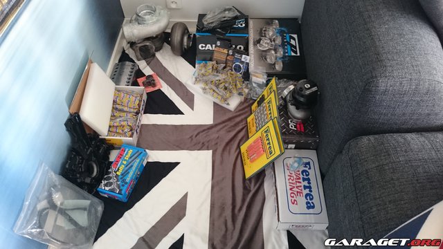

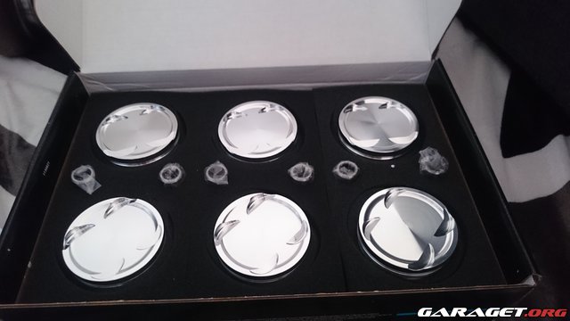

En liten sneak peak på alla delar som ska på då! Första leveransenfrån USA av tre har nu landat. Håll i hatten, för detta är porno på riktigt wink
https://www1.garaget.org/gallery/images/189/188028/188028-3c527a50088d02a64e3fdfb80eea7c3c.jpg

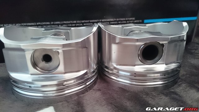

Cp kolvar
https://www1.garaget.org/gallery/images/189/188028/188028-5d57756c5371d77c3da939e8320276f4.jpg
Passade på att uppgradera bultarna... Stor skillnad jäntemot de som kommer med kolvarna!

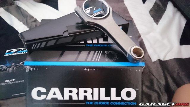

Carillo heavy duty stakar

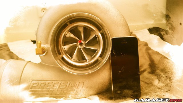

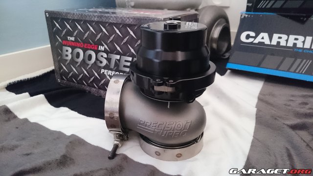

Precision wastegate
https://www1.garaget.org/gallery/images/189/188028/188028-c39099922a9a2033a6a83135ba491258.jpg
Bönemattan!
Sist, men inte minst:
https://www1.garaget.org/gallery/images/189/188028/188028-5755c536447a149ca96bc5db7cf5dda5.jpg
Ja, jag har ju verkligen köpt allt jag drömt om,  känns super kul!  ventilerna är 1 mm större och de är från Ferrea. Allt som hör därtill, alltså fjädrar,  styrningar, tätningar, osv är också från Ferrea. Kammarna kommer i leverans nummer tre,  så toppen blir ju inte påbörjad förrän då.  någon gång i oktober blir det. Blocket och veven skulle komma in ett par veckor,  så då är det bara att börja på det! Längtar big_smile

nice big_smile vart fick du tag i uppgraderade bultarna till kolvarna?

Kolvbultarna köpte jag på realstreet performance.  Verkligen bra service där för övrigt. Har provat ett par firmor i USA nu,  men dessa är verkligen bäst!
När UPS ringde mig låg jag och sov så jag två timmar tidigare hade kommit hem från ett nattpass på jobb... Men av någon konstig anledning blev jag sjukt pigg ändå wink jag ju skippa julafton i år!  Haha

nice måste missat att dem har dem. har bara hört bra om realstreet, lutar att ja också kommer köpa mina motor delar från dem

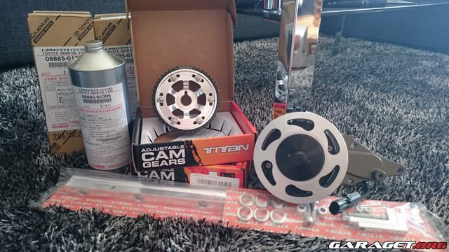

En ny leverans från USA anlände idag!  Elektrisk vattenpump,  v160 olja, kamdrev, full rail och en packningssats. Nu är det bara ett par leveranser till som ska komma innan motorbygget kan dra igång! big_smile
https://www1.garaget.org/gallery/images/189/188028/188028-797a8abd7945294ca7e07187ba445a1a.jpg

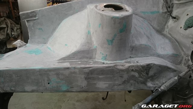

Jag har också hunnit göra klart den grova spacklingen på ena sidan i motorrummet.  Andra sidan är snart klar, sen ska bara kjolpaketet komma, passas in,  och sedan bär det av till lack!
https://www1.garaget.org/gallery/images/189/188028/188028-c90dd4bc32a5095064a6b0b40fb151ab.jpg
Grovspacklingen klar smile
