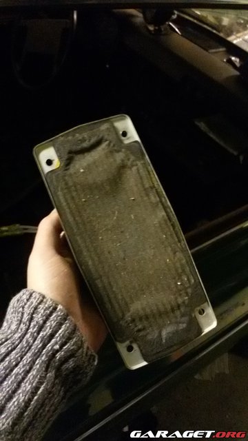

Glömde ju nämna att jag plockade ut högtalaren från 1976 ur instrumentpanelen!
https://www1.garaget.org/gallery/images/170/169501/169501-3342a5c8230c7685f05b484e340de82e.jpg

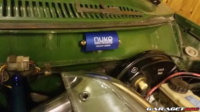

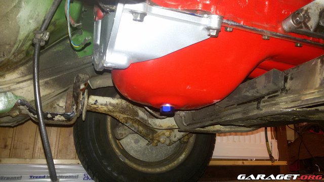

Jag fick en Nuke vakumstation och en magnetisk oljeplugg!
https://www1.garaget.org/gallery/images/170/169501/169501-08d0b044e152cf08b692ef3554af43fe.jpg
https://www1.garaget.org/gallery/images/170/169501/169501-490c549d5bf825a2b1456263145966a4.jpg

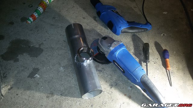

Efter jag hade monterat det det så började jag pilla på med flänsen till dumpventilen och eftersom jag inte har tillgång till någon svets så kan jag inte svetsa den än..

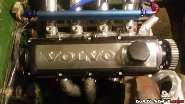

Höll på glömma! Jag bytte ut skruvarna i ventillocket till insexbultar! Tack för tipset Nixon!
https://www1.garaget.org/gallery/images/170/169501/169501-c8b21745fa28129ea347b359fc07149a.jpg
