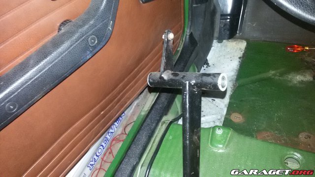

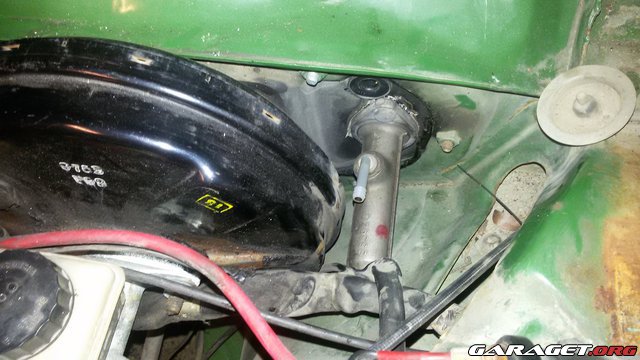

Tjabba! Igår blev det lite mek med kopplingscylindern!
Hittade även en koppling som sitter på baksidan av cylindern så jag kan koppla på en an4 eller an6 slang som sen gå vidare ner mot växellådan.
https://www1.garaget.org/gallery/images/170/169501/169501-ebb1997965e62afb170ced949c21ef63.jpg
https://www1.garaget.org/gallery/images/170/169501/169501-8b4843c8d3c73511899e2feea1928af6.jpg
https://www1.garaget.org/gallery/images/170/169501/169501-0becd8eb179333504754634936499520.jpg
Nu ska jag bara borra ett hål igenom pedalen så jag kan fästa cylindern!

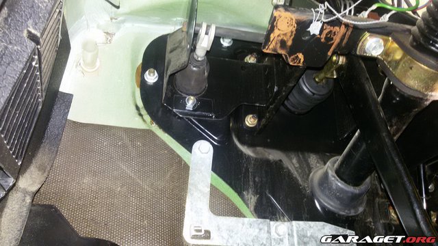

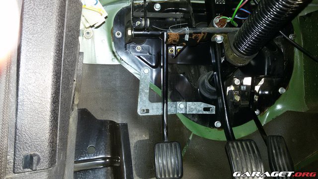

Har du inte en 7/900 kopplingscylinder? Flyttar du inte upp pedalen och flyttar staget så trycker du väl kolven åt fel håll?
Vad är det för AN4-slang du har tänkt dra ner till lådan?
klabbarpan
3 041 Inlägg
5 februari 2015
#228
Antagligen tänkt som ledning till slavcylindern från huvudcylindern.
360 Inlägg
5 februari 2015
#229
Då är det förhoppningsvis nån sorts pressad förstärkt slang hoppas jag för det är ganska duktigt tryck i en sån ledning..speciellt med en värre tryckplatta
165 Inlägg
5 februari 2015
#230
så bör du inte ha pedalen! finns färdiga hål för att flytta upp pedalen. för läng pedalen så långt som avståndet du flyttar upp den. kapa den biten där vajern ska sitta och vänd den neråt istället! blir dålig slaglängd om du har den sådär smile
Överladdad gröngöling
1 302 Inlägg
5 februari 2015
#231
Jo det blir en som tål höga tryck. Aha!! då får jag kika vidare på det när jag kommer hem igen! Tack för alla tipps! smile
så jag ska sätta cylinder "upp och ner" ? smile
1 302 Inlägg
5 februari 2015
#233
Djo skrev:
Blir bra det här cool Mvh Erik wink
Heheh, heter du också erik? cool
165 Inlägg
5 februari 2015
#234
lewwan skrev:
nejnej cylindern sitter bra smile pedalen sitter ju med två bultar högst upp, finns två hål en bit upp som man kan sätta själva pedalen i. för pedal stället är samma som dom bilarna med hydraulisk. bara pedalen som är anurlunda. så man behöver förlänga pedalen några cm, o vända på wajer fästet smile
1 302 Inlägg
5 februari 2015
#235
Monkey-FreaK skrev:
lewwan skrev:
Ahhh!  då är jag med! Tack så mycket! big_smile

Jag skrev ju en länk för ett tag sen där man ser ungefär hur pedalen ska se ut
1 302 Inlägg
6 februari 2015
#237
Jo från sävarturbo? smile
http://i53.tinypic.com/10dxevs.
Kapa den och svetsa fast den igen fast runt 180 grader som du gjorde på bilden? (Antar att det är du som heter steve på sävarturbo?)
