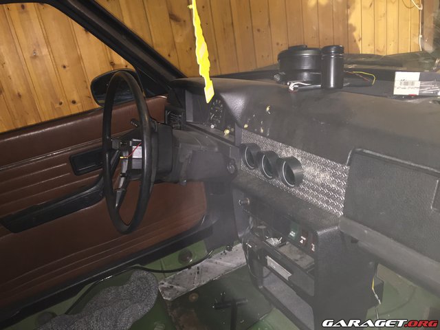

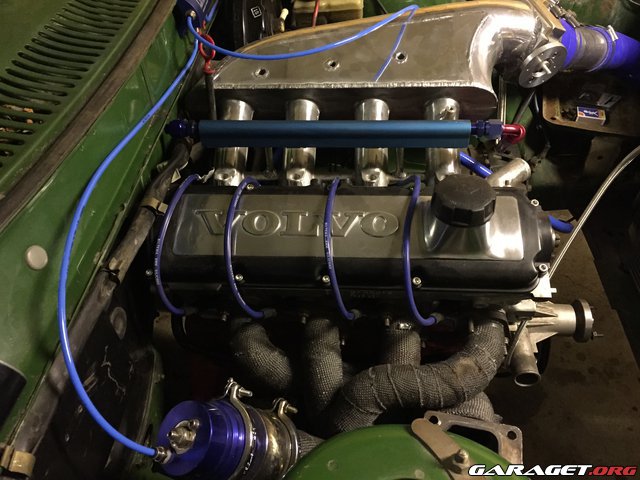

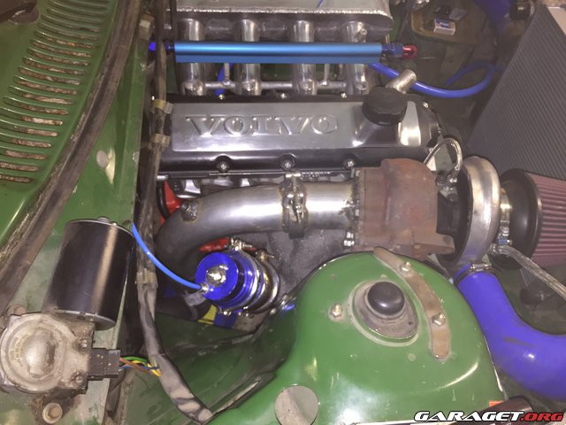

Fick hem slangarna igår så jag kopplade in det mesta! Slänger även upp någon bild på dp och hur jag börjat pilla lite med mätarna!
https://www1.garaget.org/gallery/images/170/169501/169501-573e599fa9ec3f4379b9d09f403babb9.jpg
https://www1.garaget.org/gallery/images/170/169501/169501-3dd16de557ab463c5eb7efcb5fbfe8d7.jpg
https://www1.garaget.org/gallery/images/170/169501/169501-41e3059914af0835b02d21b94b55a274.jpg
Hahah ja det var första gången jag svetsa när jag svetsa!
Mer kommer innom kort! smile

TobiasEkstranD skrev:
är de biltema 50mm dump tongue ?
hehe jo fick bli det nu i början! Sitt inte på fasligt mycket deg när man studerar... wink

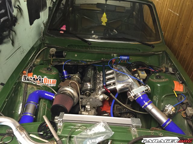

Det ända jag har åstakommit är att köpt tändstift och tändkablar och börjat linda DP med avgasbandage.
https://www1.garaget.org/gallery/images/170/169501/169501-05fc729ebaa14b3030a5005dad87b28f.jpg
ska väl borra uttag så jag får vakum till vakumstationen och hitta mig ett b20 oljepåfyllningslock.
Måste även dra batteriet till bagaget och alla kablar. Så när jag får härvan till vemset så är det bara att koppla in!

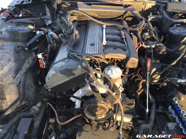

Hjälpte även en polare med att lyfta ut kabel härvan från sin m50! Var ju lite spännande att meka i bmw smile
och ja.. Det var utomhus!
