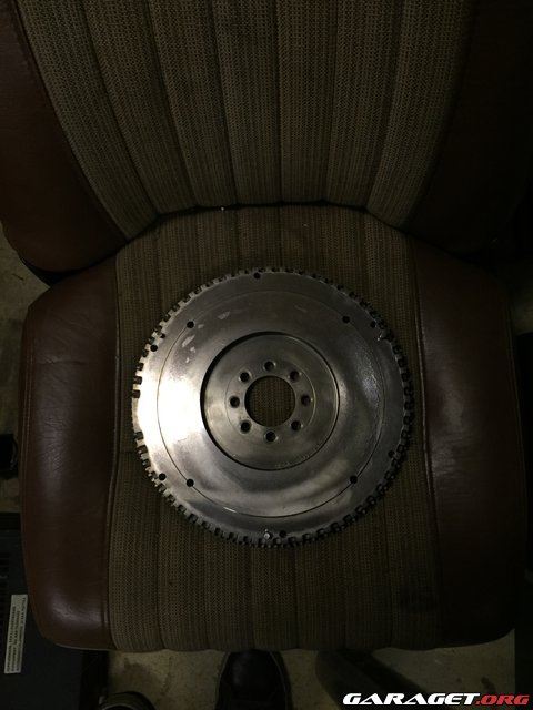

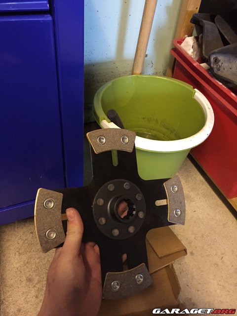

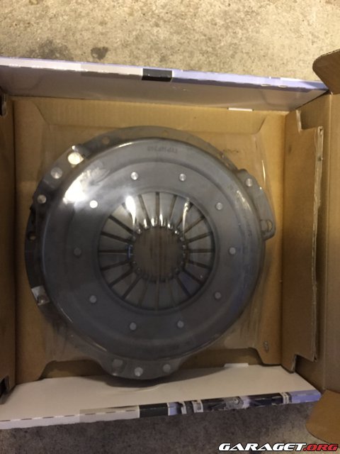

Nu blir det en lite roligare uppdate!
Fick äntligen hem grejerna från dynotech! Robban gjorde ett toppen jobb på svänghjulet! Omstiftat och viktat för 765 tryckplattan!
Svänghjul
765 tryckplatta
Lamell

Snålade lite på lamellen.. Fick bli en 4p kep lamell! Får se hur det är att köra med! Tror det kommer fungera bra! smile
https://www1.garaget.org/gallery/images/170/169501/169501-08ee0f61da8f09614f8511049b5e9628.jpg
Nu väntar jag bara på elsystemet som jag ska få någon gång i framtiden! Det som står på listan nu är väl svetsa vxl balken. Sen beställa kylar slangar och ställbart kamdrev!
Ingen som sitter på ett kamdrev eller kanske två stycken sportstolar?
Svänghjul
765 tryckplatta
Lamell
http://www1.garaget.org/gallery/images/170/169501/169501-d41a2c0604a8039f554e7264f67582db.jpg
http://www1.garaget.org/gallery/images/170/169501/169501-45b1a6ac43d192109e8689d4540df945.jpg
http://www1.garaget.org/gallery/images/170/169501/169501-08ee0f61da8f09614f8511049b5e9628.jpg
Tack och bock!
kan på peka att 4p håller i bättre wink

TobiasEkstranD skrev:
Svänghjul
765 tryckplatta
Lamell
Tack och bock!
Svänghjul
765 tryckplatta
Lamell
Tack och bock!
Jovars!
hade 6p i min slirade lite granna sen böt ja te 4p då höll de i wink
