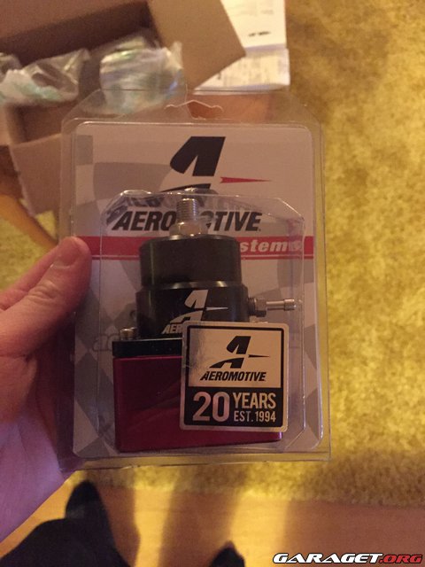

Idag kom paketet från bjp race!
Eftersom jag bara har hört bra av Aeromotive A1000 så fick det bli den!

betalade 2050kr med frakt! smile

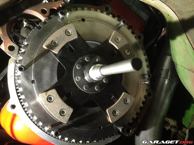

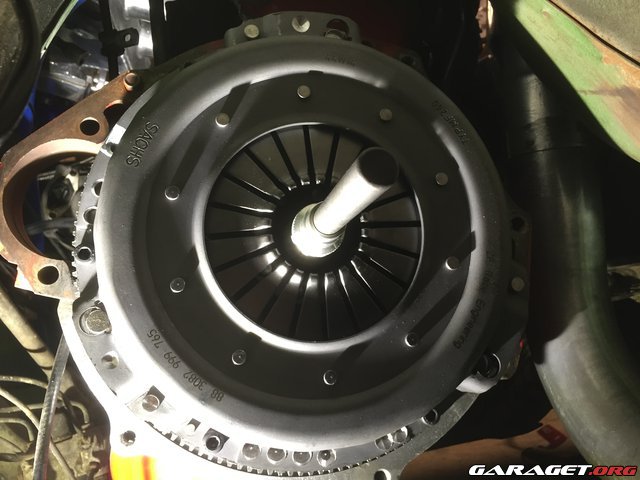

Igår skruvade jag fast lamellen och tryckplattan med 12.9 skruvarna! big_smile

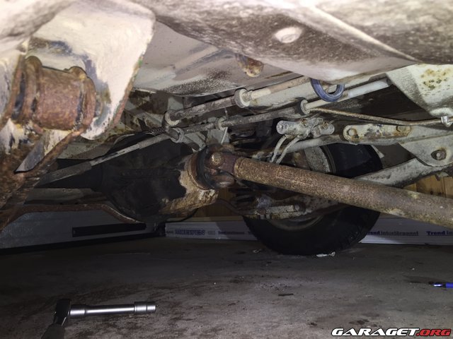

Har börjat fundera på hur jag ska göra med kardanen eftersom jag ska köra med m90? Någon som har några förslag? Eller går det ta främre kardanen från en m90 och montera på? Eller måste man svetsa om eller sätta distancer?
Behöver någon smidig lösning där.. neutral

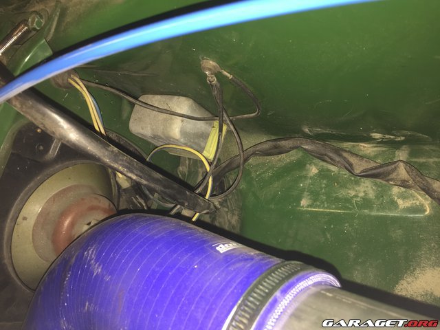

Sen så håller jag på rensa bort lite onödig el. Då kom jag fram till denna dosa?
https://www1.garaget.org/gallery/images/170/169501/169501-5055378a318be4714bacfc49f6389c36.jpg
Är det till spolarvetska? Eller är det något typ av relä till blinkers eller liknande? roll

Det är la laddrelät

Volvoknugge skrev:
Det är la laddrelät
Är det något jag behöver till min b230f? eller kan jag snöra iväg det?
404 Inlägg
12 mars 2015
#293
Beror på om du ska köra med orginal generatorn
Nyare generatorer har inbyggt relä har jag för mig och då ska laddrelät som du har ej behövas
nyare generatorer brukar väl kopplas så här:
B+ till batteri
W till varvmätare
D+ till ladd lampa och sen tändningslåset
Är inte helt 100 på detta då jag inte meckat mycket med generatorer
Men du kan nog ändå riva bort relät
Du har ju det kvar om det skulle behövas
B+ till batteri
W till varvmätare
Jo det har du rätt i. Jag kör ju med generator från b230 -94 så den lär ju ha det inbyggt!
tack så mycket för hjälpen! smile

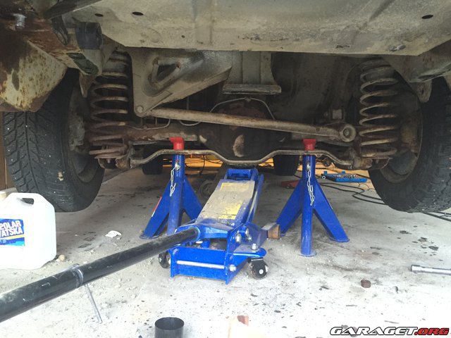

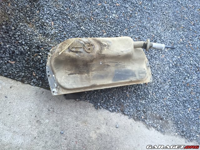

Blev lite mek igår! tömde soppa tanken och tog lös den och ska nu sälja iväg den och bygga eget soppa system, kändes enklast och roligast så även om orginal tanken fungerar mycket bra så lär man sig alltid något nytt!
https://www1.garaget.org/gallery/images/170/169501/169501-d5c205888d54f85bfc430789365cdfe3.jpg
Blev förbannat mycket mer plats vid bakaxeln!
https://www1.garaget.org/gallery/images/170/169501/169501-f466c5b47313de6feeb5550f6eac4602.jpg

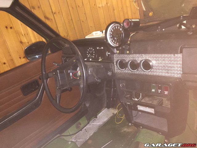

Snabb tog kort på inredningen lite men då hade jag skalet på telefonen lite över blixten så det blev ett förbannat dåligt kort... Men får duga tills vidare!
Satt även in baksätet tills vidare

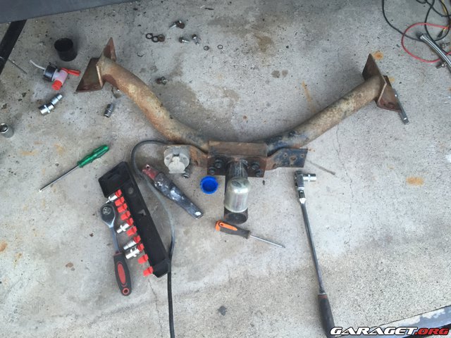

Tog även bort dragkroken för jag ansåg att den var fullkomligt onödig i mitt syfte!
https://www1.garaget.org/gallery/images/170/169501/169501-7fcde8597e7b07529117635ec1489ba5.jpg
