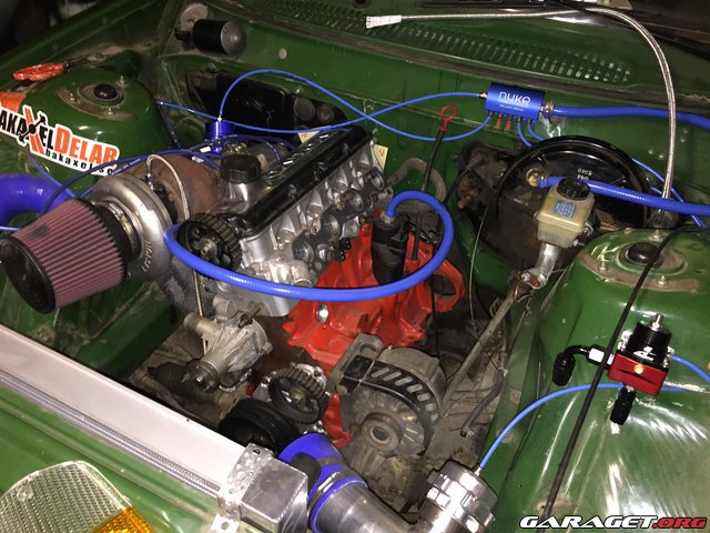

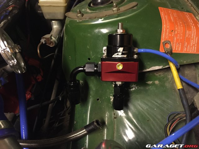

tjena! Nu kommer det väl lite bilder! Känner att det var ett tag sedan...
Monterade BTR där jag ville ha den och kopplade in med an kopplingar, Tänker plugga an10 som sitter på sidan av den. Så jag matar med an6 och sen vidare till fuelrailen kör jag an8 och returen blir an8 som går till Catchtanken.

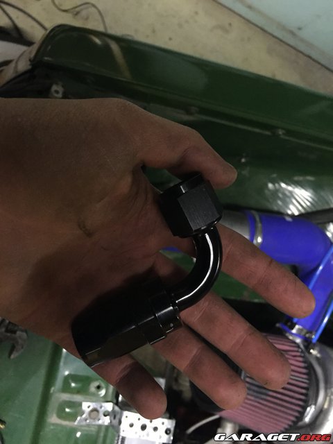

Drog också och shoppade lite an kopplingar på biltema eftersom dom nu har börjat sälja det där. Kan vara roligt att testa och se vad det är för kvalité!

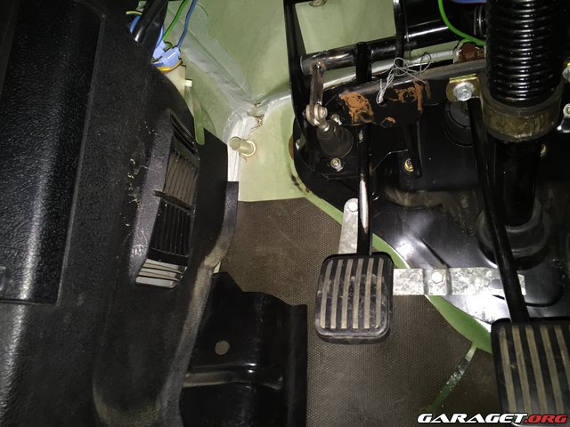

Syns förbannat dåligt men såhär blev kopplingspedalen till cylindern. Tror det kommer fungera bra! Nu återstår bara att fixa bromsröret ner till slangen som sen går vidare till växellådan!

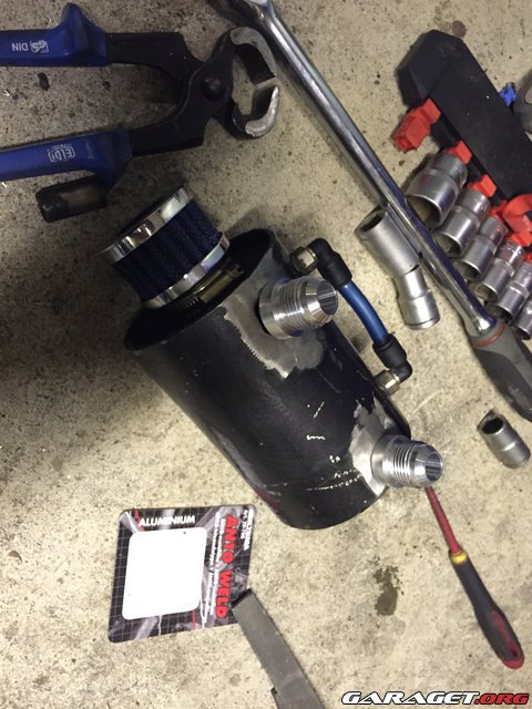

Har väl tvättat upp tanken lite och lagt det lite åt sidan då jag först ville göra klart pedalen och fixa lite små pill på btr till fuelrail osv. Blir väl att lägga en beställning på en 3 liters catchtank och lite slangar så man kan bygga upp lite tryck. Kommer som det ser ut nu att köra med dubbla bosch 044 som matar från catch med an6 slang till btr där det blir an8 vidare.

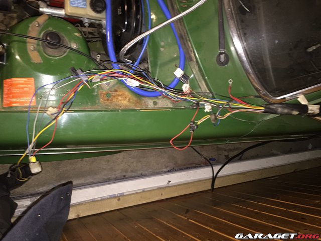

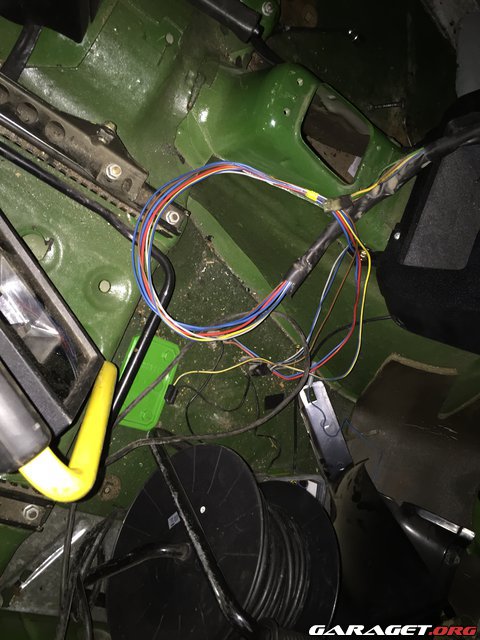

Idag blev det lite kabel demontering!
Fick något ryck att jag skulle dra kablarna i skärmarna. När jag hade skruvat bort alla skruvar som håller i skärmen så gick den ändå inte lös... Då var det att jag hade glömt skruva bort två skruvar som är bakom dörren.... och det sket sig direkt eftersom jag har ett ganska litet garage där jag inte kan öppna dörrarna så förbannat mycket.... Så jag ska nog bara klippa till härvan om inte göra en ny men bara det nödvändiga.
