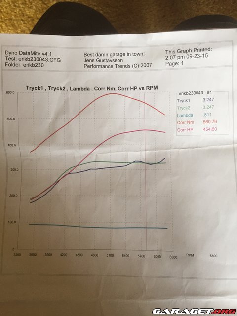

Idag så blev motorn bänkad och mappad. Film kommer till veckan.
Effekten hamnade på 454hk och 600nm! Väldigt nöjd! smile

Medans jag väntar på bussningarna så slänger jag upp en bild på bromskurvan! Måste lägga upp filmen på youtube och sen länka den här för de ska funka...

#634
fin kurva, ser ut att dra bra! Besviken på att filmen inte ligger uppe än wink

Nice kurva, grabben smile

Tack! Bättre ska den nog bli till sommarn. Men helt okej för vara ganska standard cool

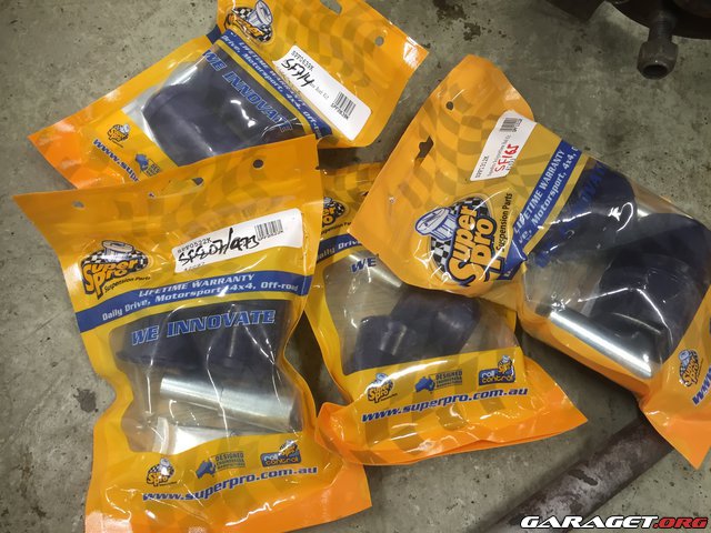

Idag blev det genast roligare. Fick paketet från l-m-r, det var mina polyuretan bussningar till hela bakvagnen! Så ska börja måla upp stagen och så så det blir så fint som möjligt!

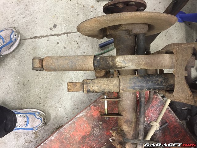

Det blir nog nya bromsskivor och dämpare/fjädrare eftersom mina dämpare bak inte fjädrade tillbaka.. Så får hitta något spännande!
Den övre är utdragen och den andra intryckt

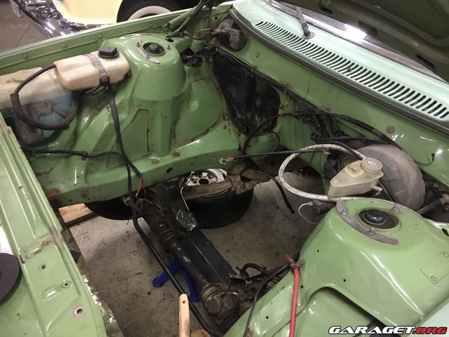

Kände mig även duktig när jag tvättade ur motorutrymmet. Varför samlas det så in i helvete med sand under plåten vid dämparen?!
