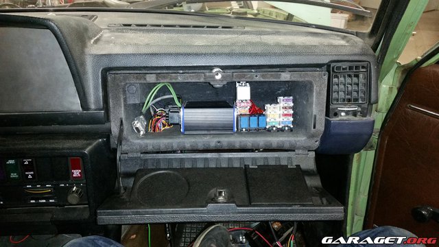

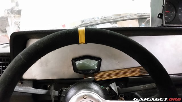

Tjenare idag fick jag lite tid över så blev lite stress mek!
Blev typ klar med elcentralen i handsfacket. Var ju så mycket skönare att den nyare instrumentpanelen har större handsfack så jag fick plats med både relä, säkringar och boxen!
https://www1.garaget.org/gallery/images/170/169501/169501-d0278d1a1c209274345cd2fc2a78c33e.jpg

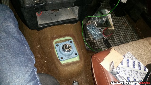

Har även börjat fila lite på ett stadigare spakställ
https://www1.garaget.org/gallery/images/170/169501/169501-6d683f92f49a74d1cb7cb39856dfc179.jpg
Spaken kommer på någon vecka eller så får jag hoppas, ska bara ta ut rätt mått för den!
https://www1.garaget.org/gallery/images/170/169501/169501-11904e3d8b2a18968bde5bc407855aed.jpg
blir att köra med denna skärm samt en surfplatta för alla mätare!

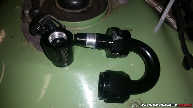

Ibland när man blir lite för ivrig så brukar oftast saker och ting skita sig... Hade just köpt en nuke 180graders koppling och var ivrig på om graderna skulle passa bränslefiltret. Sen när jag skulle pressa den så tyckte jag det gick lite väl trögt.......

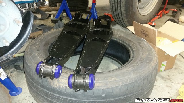

#696

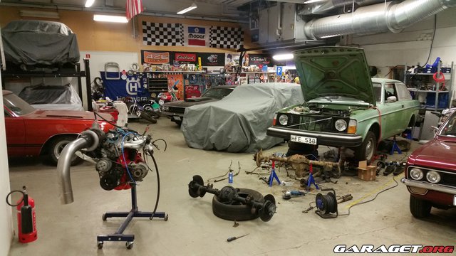

Hej igen!
Idag blev det lite tid i garaget. Monterade det mesta på bakaxeln, det som saknas är dämpare/fjädrar samt ett stag. Staget skulle jag få från skroten för ett tag sedan men det har jag ju inte fått... så jag beslöt mig på hem vägen ikväll att montera det gamla som är lite snett, går väl att rikta lite...
https://www1.garaget.org/gallery/images/170/169501/169501-79a7081764d645cc94275876916d354b.jpg

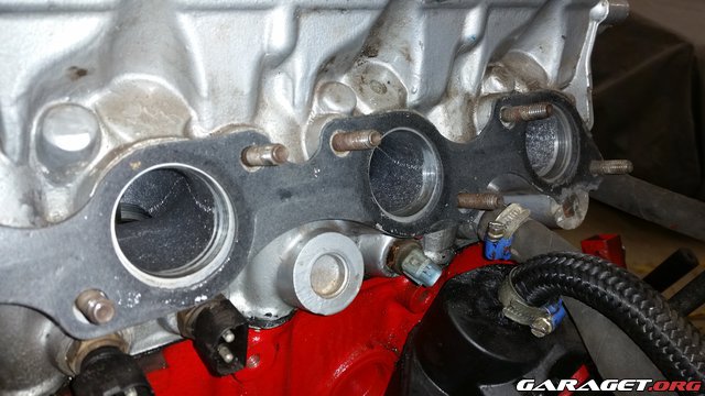

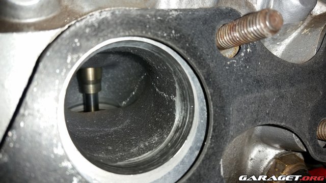

Sen för lite omväxling så skruvade jag lite på motorn, monterade plenumet och då såg jag i insugskanelerna att det går som sträck på insugskanalen ner till ventilen. Kanske syns lite dåligt... Men det sträcket är på alla 4 kanaler. sen så ser det ut som någon har på börjat en portning om jag inte ser fel?
https://www1.garaget.org/gallery/images/170/169501/169501-f6cd34998b224a8b9ec2790009199dd1.jpg
https://www1.garaget.org/gallery/images/170/169501/169501-df0b057e0f5c4a734c110f2a03e99787.jpg
https://www1.garaget.org/gallery/images/170/169501/169501-cca1be0c484c26aed841376a40e2ab8f.jpg

#697
För mig ser detta ut som fog kanter från gjutningen av toppen,
Överladdad gröngöling
1 302 Inlägg
8 november 2015
#698
Aha! Det lät inte helt fel. Kan nog vara det eftersom jag ser liknande på bilder från google
796 Inlägg
8 november 2015
#699
lewwan skrev:
gjut skarvar är de sen de dära me att de ser ut som någon börjat porta är så på alla toppar iaf alla dom ja revit av när ja skruva volvo som mäst engång i tiden
