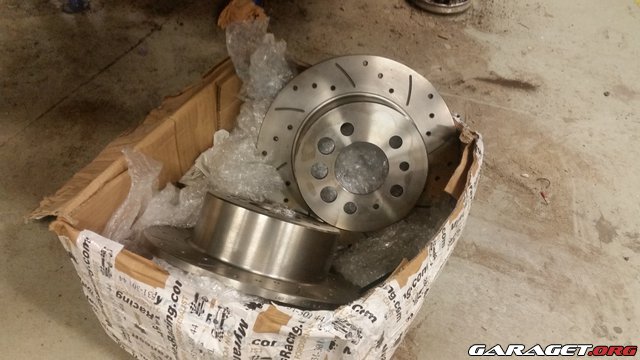

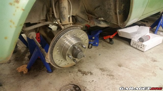

Varit ganska lugnt nu i garaget! Men äntligen har skivorna trillat in! Trodde jag kunde snåla in och köra orginal ok, men eftersom de inte var ventilerade skivor innan så går inte det.. Ibland tänker man inte steget före.. Aja blir att shoppa ok sen montera ihop allt fram.

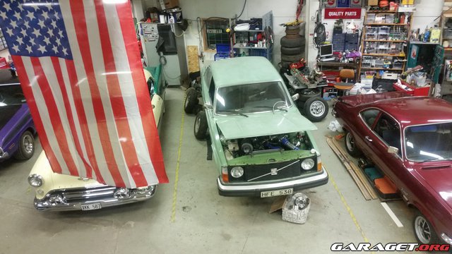

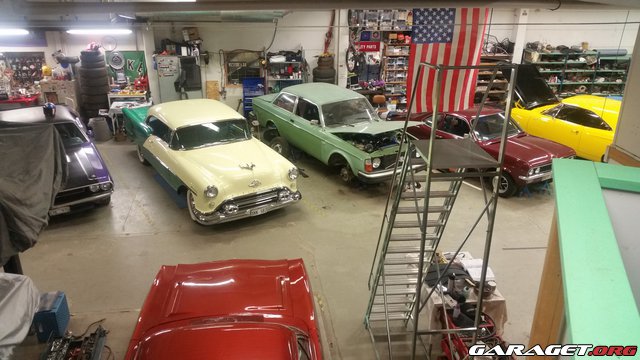

Tog någon bonus bild också smile
