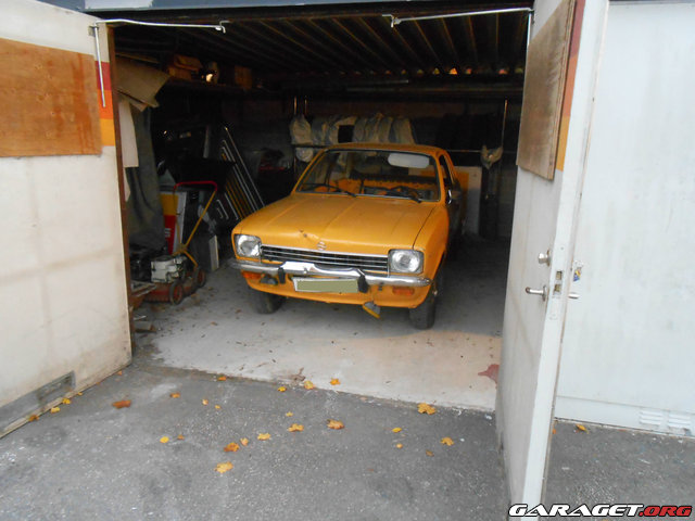

Fick in en bil för någon vecka sedan till jobbet som någon hade "snott" och lekt rövare med.
Försäkringsbolaget tyckte att skroten var en lämplig plats för denna vackra skapelse,
Men jag la in mitt veto och köpte den av bolaget, då ja tyckte tanken på att skrota den var hemsk!
https://www1.garaget.org/gallery/images/3/2302/2302-afdd50643031094445b8351124d9b741.jpg
Här stod den och skämdes på våran "skrot hörna" på jobbet.

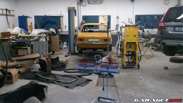

Inrullad i plåtslagargrottan.

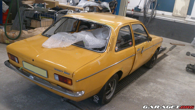

Till stukad lite här o var och utan bakruta..

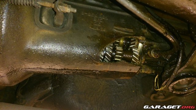

Jaha, därför det var lite taskig drivning big_smile (Nån som har en 1200 låda) ?

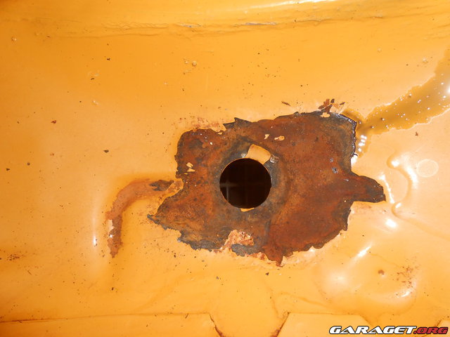

Tagit bort asfaltsmattan och tvättat rent lite, Inte mycket rost bara ytligt.
https://www1.garaget.org/gallery/images/3/2302/2302-8ca387b7da5c9499db78d8f861d92a28.jpg
Inte så farligt smile

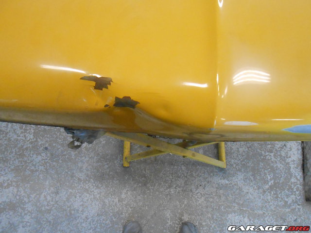

https://www1.garaget.org/gallery/images/3/2302/2302-88fe77ebec28083b0bd6bd1e850db6e5.jpg

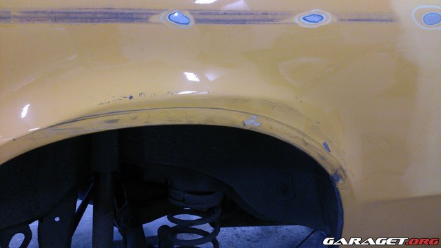

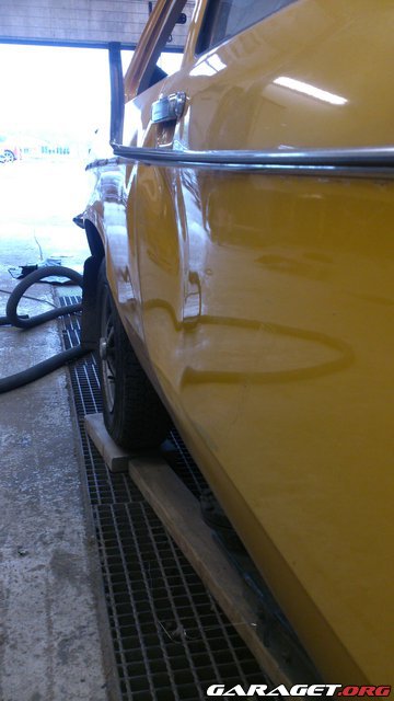

Här var det ruligt och en platt bakskärm!
https://www1.garaget.org/gallery/images/3/2302/2302-8b079342f4036c91f2cc0e561656f809.jpg

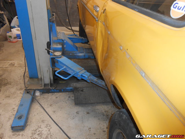

Inte riktigt i linje smile
https://www1.garaget.org/gallery/images/3/2302/2302-434227fb23d462567402f9850d208983.jpg

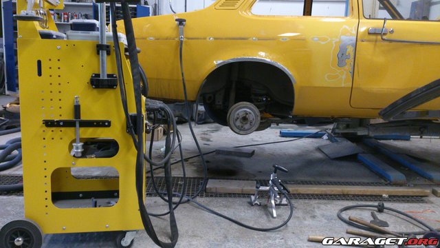

Nu ska det masseras lite smile
https://www1.garaget.org/gallery/images/3/2302/2302-df871b008c8081ad75d63e68d2ee89df.jpg

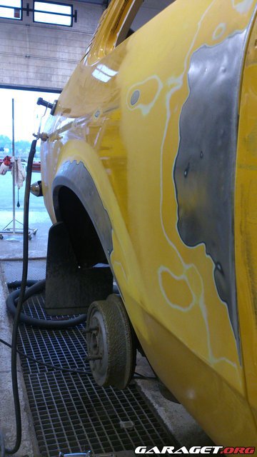

Det värsta med hammare gjort, nu små mys med massage apparat big_smile
https://www1.garaget.org/gallery/images/3/2302/2302-8fec3c99a71052ec79c0905e88200150.jpg

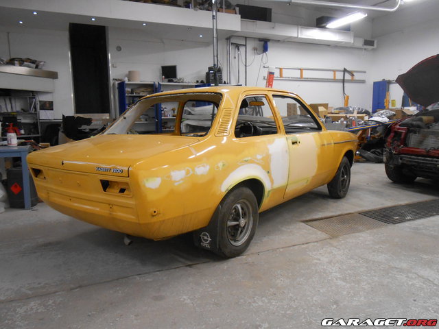

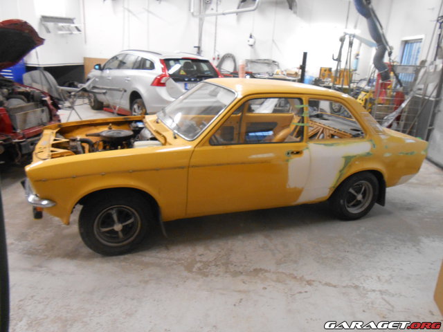

Börjar bli bakskärm igen!
https://www1.garaget.org/gallery/images/3/2302/2302-5ae8ec1bbd38691b20885770cb3abde7.jpg
Så ja.
https://www1.garaget.org/gallery/images/3/2302/2302-0bfc55aea43aba622965cbd65be0468f.jpg
Nästan som ny smile
https://www1.garaget.org/gallery/images/3/2302/2302-319fe37160c37fbd108fc6718130c5f5.jpg
smile
https://www1.garaget.org/gallery/images/3/2302/2302-9f0a419db541116c885992a41e0c402b.jpg

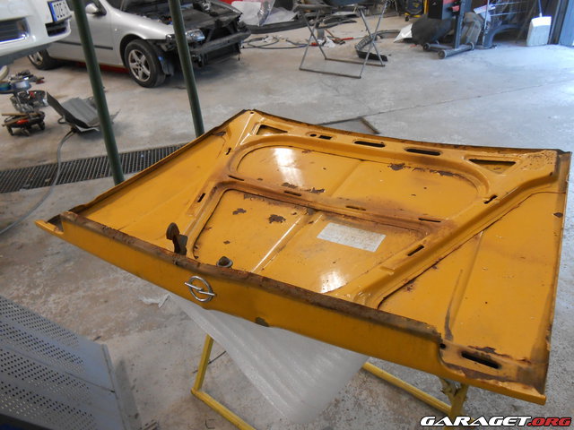

https://www1.garaget.org/gallery/images/3/2302/2302-63fb7dd2f0d28aaaa28c37bbd017dbf4.jpg

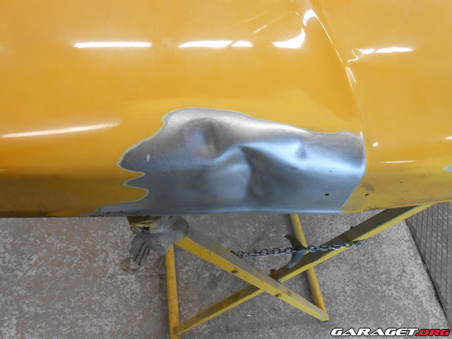

Invändigt på min krokiga huv + lite ytrost.

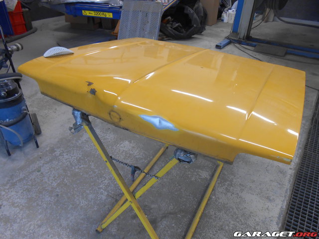

https://www1.garaget.org/gallery/images/3/2302/2302-f3856f0db77f025a127e0e4cb5bd25ff.jpg
Huv bångel.
https://www1.garaget.org/gallery/images/3/2302/2302-cc187cc8a65ec34ad200b4ece008ca0d.jpg
Mera huv bångel.
https://www1.garaget.org/gallery/images/3/2302/2302-c7432500d6f9a307c0e7741d8cdd1163.jpg
Så taskigt veck var det.
https://www1.garaget.org/gallery/images/3/2302/2302-097e52d658572ac6066841b91ac49e00.jpg

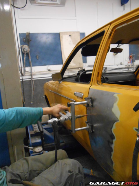

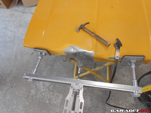

Stora massage apparaten framtagen smile
https://www1.garaget.org/gallery/images/3/2302/2302-c1bbb66879ea8e745886dee557f4c9dd.jpg
Den stora farliga riktiga plåtslagaren tog ett kort när ja höll på att dona smile
Ser ju faktiskt ut som jag har kul.

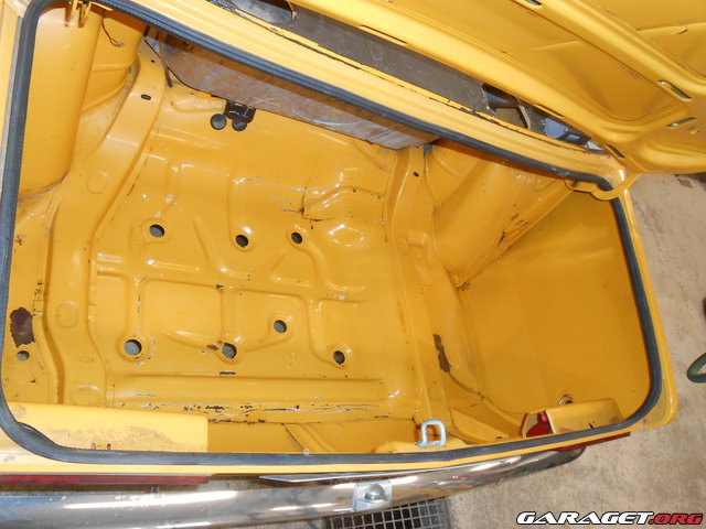

https://www1.garaget.org/gallery/images/3/2302/2302-1b3802fa78cc325ec228fb88abf3947b.jpg

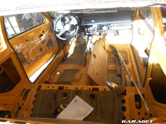

Ett stycke fint golv, dock mycket skit i bilen smile

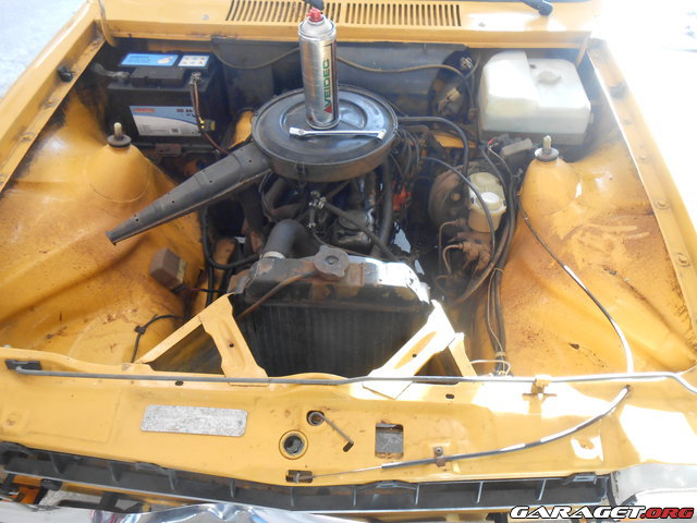

https://www1.garaget.org/gallery/images/3/2302/2302-e2feb5ec3560e3ab078ea0786d6b106a.jpg
Ett skitigt maskinrum.

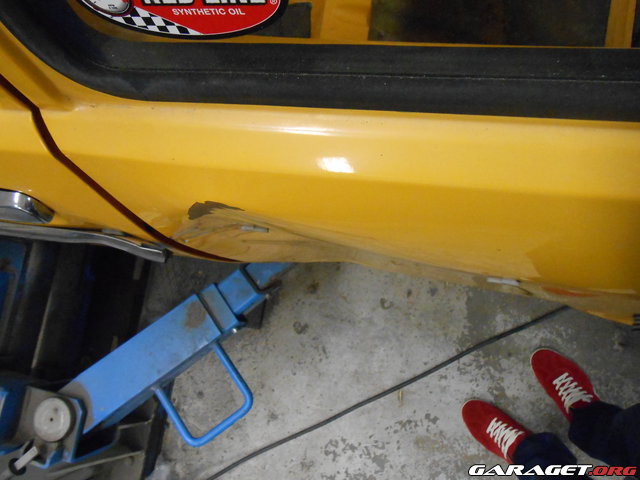

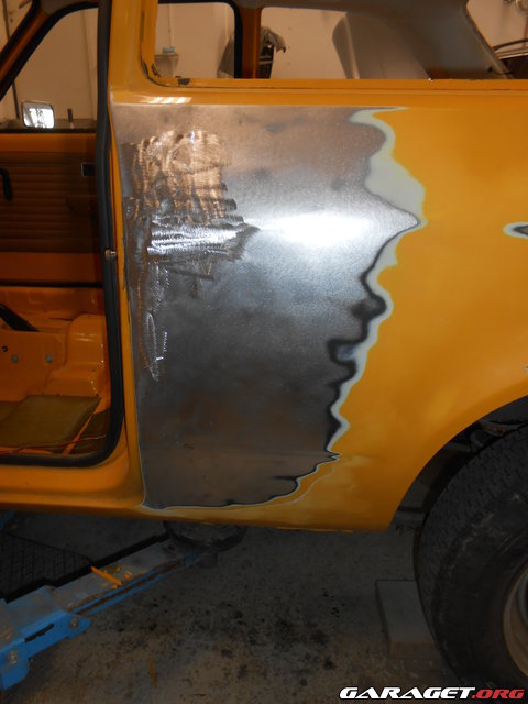

Ett stycke trött dörr.

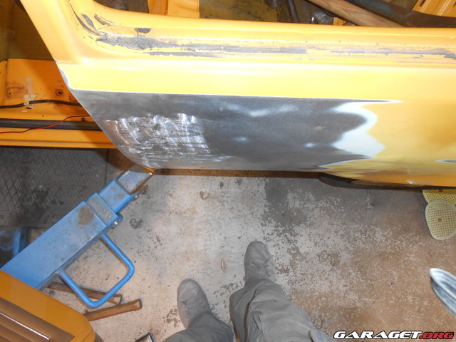

https://www1.garaget.org/gallery/images/3/2302/2302-a88be767095bb1749a78b6c09cb6552a.jpg

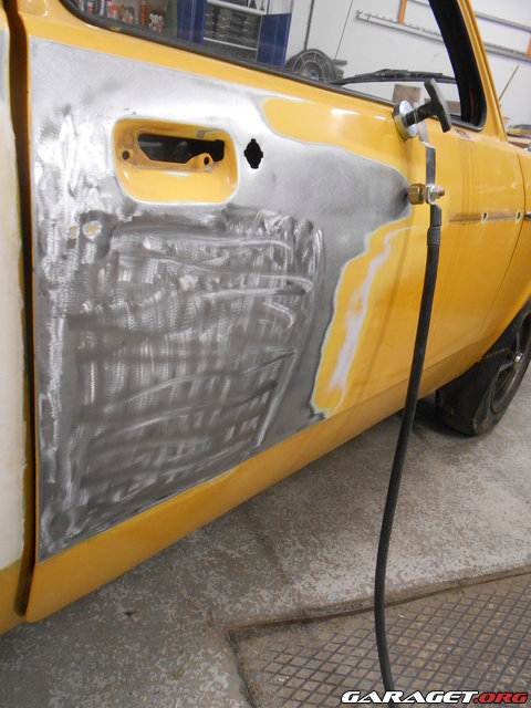

Renslipad där bulan är.

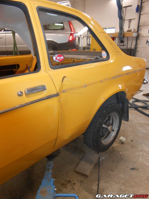

https://www1.garaget.org/gallery/images/3/2302/2302-9e27df1df02b432c538f78dc40d787b2_large.jpg
Lite ryck och slit krus.
https://www1.garaget.org/gallery/images/3/2302/2302-b41e37c28f3afef54db2e0aee164ae08_large.jpg
Mera ryck o slit.

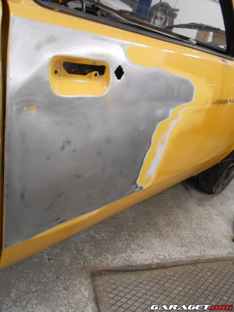

https://www1.garaget.org/gallery/images/3/2302/2302-eb36d180ea3195a2ca86f810d96dee5e_large.jpg
Så blev det.
https://www1.garaget.org/gallery/images/3/2302/2302-dc4b79bfb88ab8b58b483b933088f959.jpg

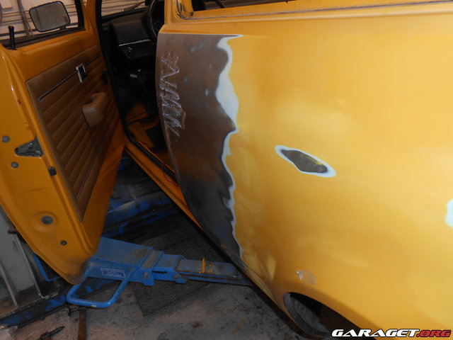

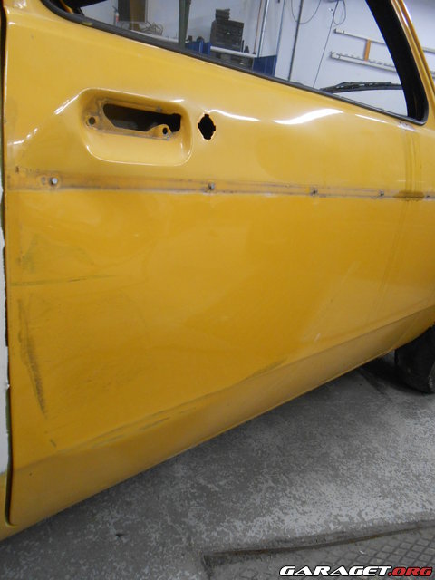

Så ja ett skinn med spackel på dörren.
https://www1.garaget.org/gallery/images/3/2302/2302-63144183752ae4bcea2bba9b599eeea8.jpg
Blev inte så mycket framsteg som jag velat denna helg.

Ser bra ut smile samma drag verktyg som jag har på jobbet, riktigt fin att arbeta med smile
Bil lackerare
528 Inlägg
12 oktober 2014
Tackar smile
Ja den är riktigt trevlig faktiskt, den gör jobbet mycket lindrigare istället för att köra med ryck eller hammare och mothåll på heltid smile
