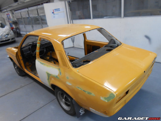

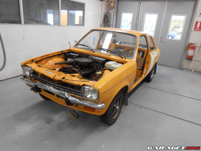

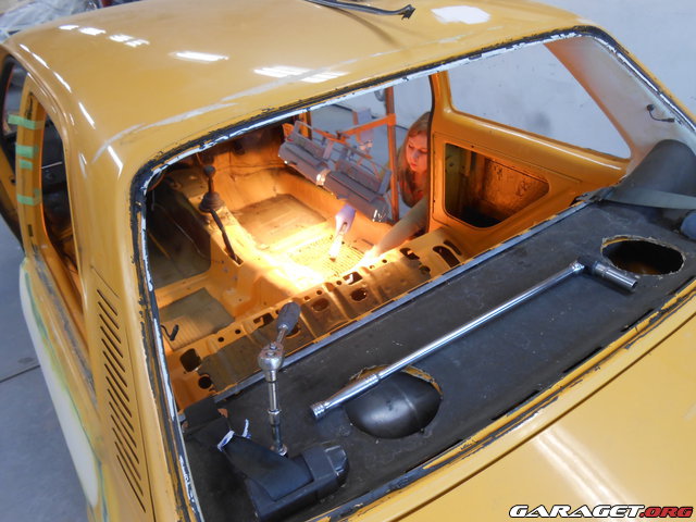

Så då är denna helg slut, det blev lite gjort har dock fast få bilder sad
https://www1.garaget.org/gallery/images/3/2302/2302-4c02df35e01b4b238c3072c77ab32eda.jpg
Dörrar av.

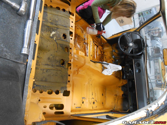

https://www1.garaget.org/gallery/images/3/2302/2302-f57b2fb9e2d39025bc03d55af3571940.jpg
Min kära sambo jagar bort asfaltsmattan smile

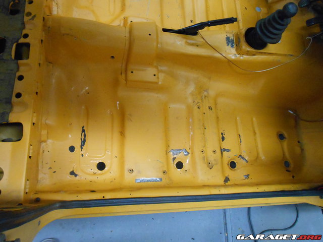

https://www1.garaget.org/gallery/images/3/2302/2302-adcb65b14a976ce6f607c2e3827e9a7c.jpg

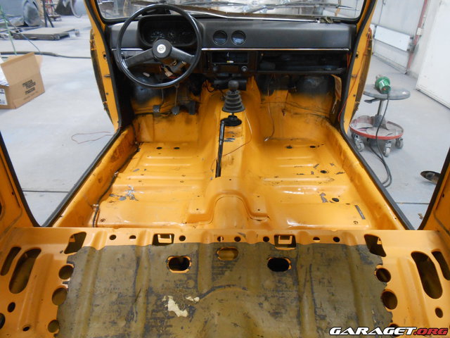

Så nästan klart bara baksätet kvar.

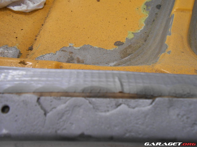

https://www1.garaget.org/gallery/images/3/2302/2302-9af666f226a6e18ff26bd157394ee627.jpg
Ingen rost eller andra dumheter smile

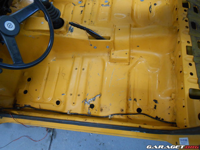

https://www1.garaget.org/gallery/images/3/2302/2302-6c49818c08de6faa8a5992d1723b19d2.jpg
Samma här, fast golvet har fått sig en liten kyss, men de riktar ja till senare.

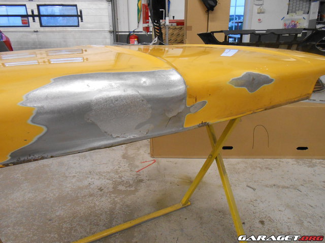

Lite tenn spackling på huven.
https://www1.garaget.org/gallery/images/3/2302/2302-275ef919f2654749c885b568e2224ee7.jpg
Raspat och klart. (Lade igen de små hålen för emblemet med)

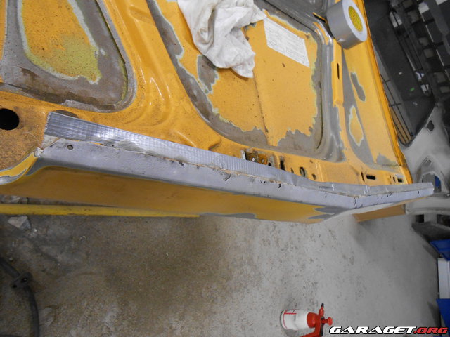

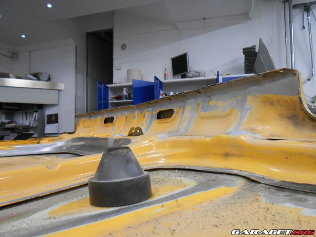

Blästrat bort rost.
https://www1.garaget.org/gallery/images/3/2302/2302-939a369bae9b8d4b07117568b69dfb6d.jpg

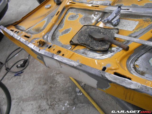

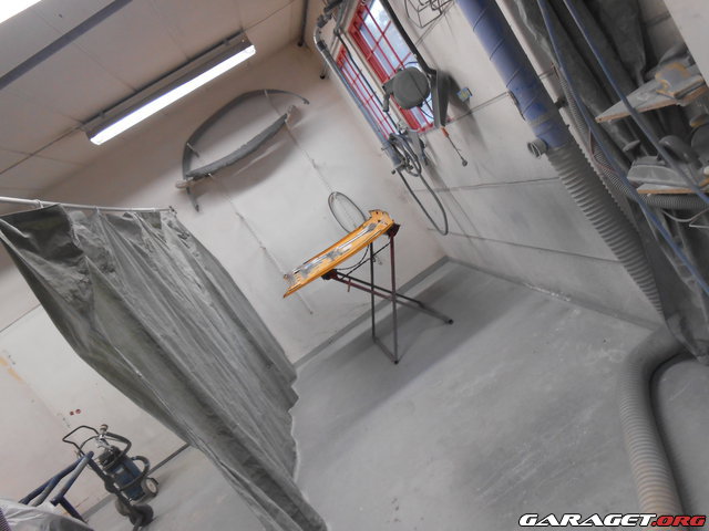

Blir lite svets jobb imorgon :S
https://www1.garaget.org/gallery/images/3/2302/2302-798a2d52c0a6f1b8f06e4830a45c99c8.jpg
Blästrade undersidan med, fann lite småhål där med...

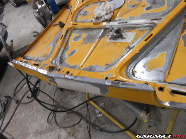

Allting sker inte i den takt ja vill tyvärr, men lite har skett idag!
https://www1.garaget.org/gallery/images/3/2302/2302-2632ae5100f79f7b54aef27f841391a9.jpg
Så då va rosthålen borta i falsen.

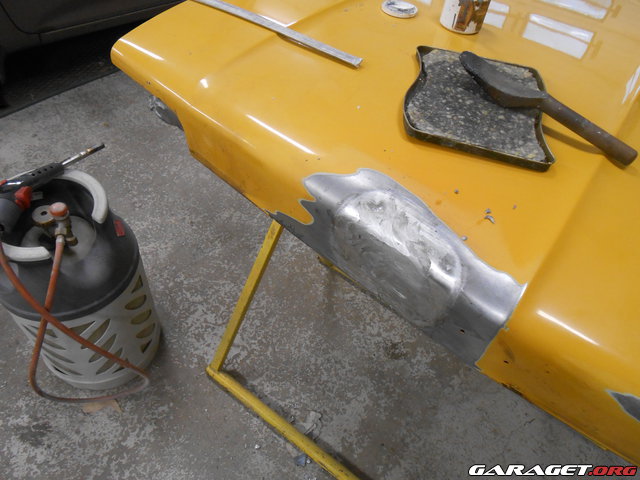

https://www1.garaget.org/gallery/images/3/2302/2302-ad5a2fb4653b0d637f2e6d308fbd0518.jpg
Lite tenn på det med smile

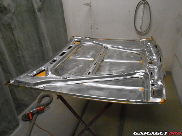

https://www1.garaget.org/gallery/images/3/2302/2302-26f8c858518ea299a80338ed5c1f3a13.jpg
Och nu skall de krullas och blästras även slipas (Ruskigt tråkigt att slipa insida av huv)
https://www1.garaget.org/gallery/images/3/2302/2302-78a10fa58d4bf46498edf454be14a20f.jpg
Så ja, hyfsat plåtrent, så nu skall de kittas och grundas en massa smile
