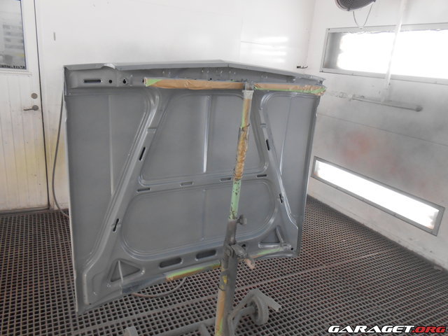

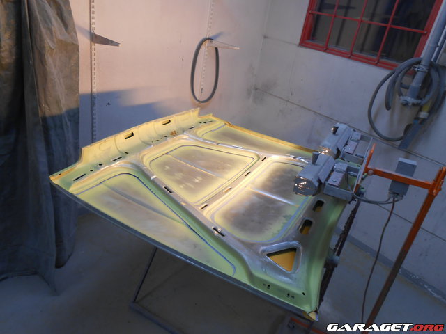

Whasprimat och 1k grundat där kittet skall läggas emot huvskinn och skelett.
https://www1.garaget.org/gallery/images/3/2302/2302-1980fede170152a5f26d599c1ee3337e.jpg

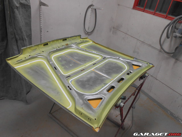

Kittet lagt med en liten luftspalt i ändarna.
https://www1.garaget.org/gallery/images/3/2302/2302-f42cd9931e3b15839e00229f009454eb.jpg

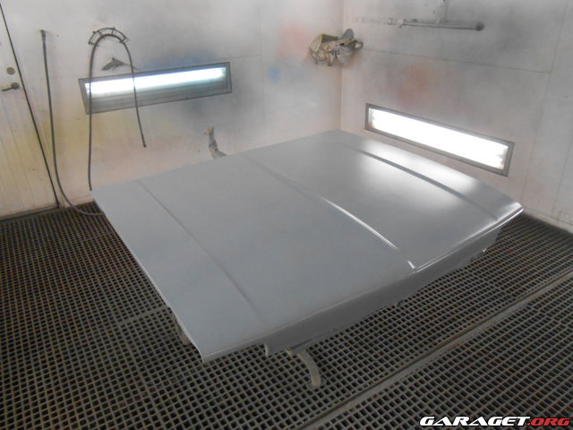

Sedan lades whasprimer och sedan slipgrund.
https://www1.garaget.org/gallery/images/3/2302/2302-c9d8ab58e22a298b6b5e10d934d11a46.jpg
Så nu får den stå till sig tills den skall målas när resten är klart smile

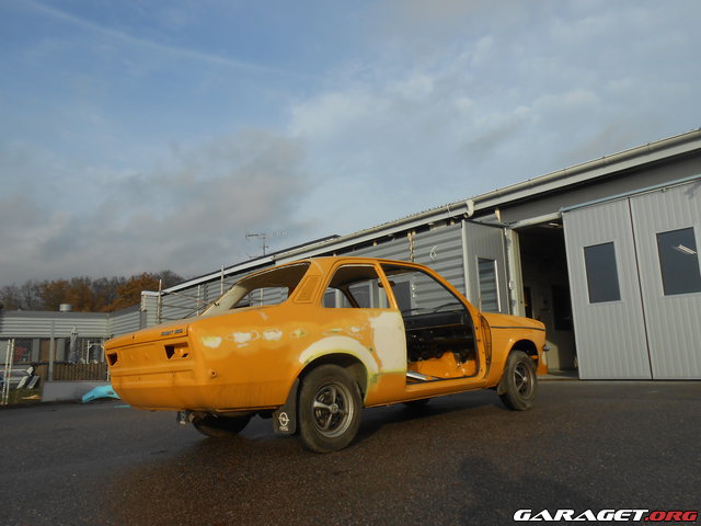

https://www1.garaget.org/gallery/images/3/2302/2302-b79f3c56daae1291074fe6130373f04a.jpg
Utan för verkstaden.

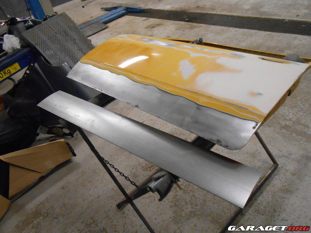

Ingen rolig syn, men borde få mina plåtar i mitten på denna vecka så ja kan byta båda undersidorna av skinnet och falsen.

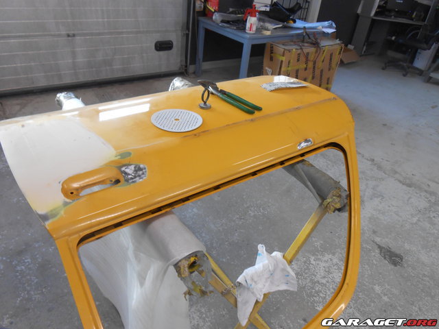

Dags för svetsen att jobba lite smile
https://www1.garaget.org/gallery/images/3/2302/2302-c7eedff7bf7f85883797f9ca23bc5bbb.jpg

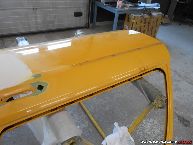

Så då va låscylinder hålet samt backspegel hålen borta!
https://www1.garaget.org/gallery/images/3/2302/2302-4cd0be76aacf43c1a6c29c68d64c94b2.jpg
Så tennat o klart för fin spackling.

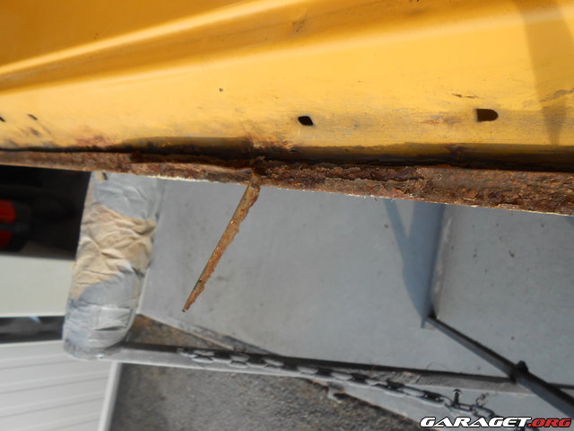

Svetsa igen två hål på insidan med, som har borats upp för att fylla på olja i dörrarna.
Där ser man hur trött dörren är i nederkant med sad

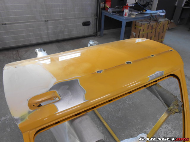

https://www1.garaget.org/gallery/images/3/2302/2302-757172eff7199e2636eb45b346f2d765_large.jpg
Så då va de relativt färdig spacklat över vecket.

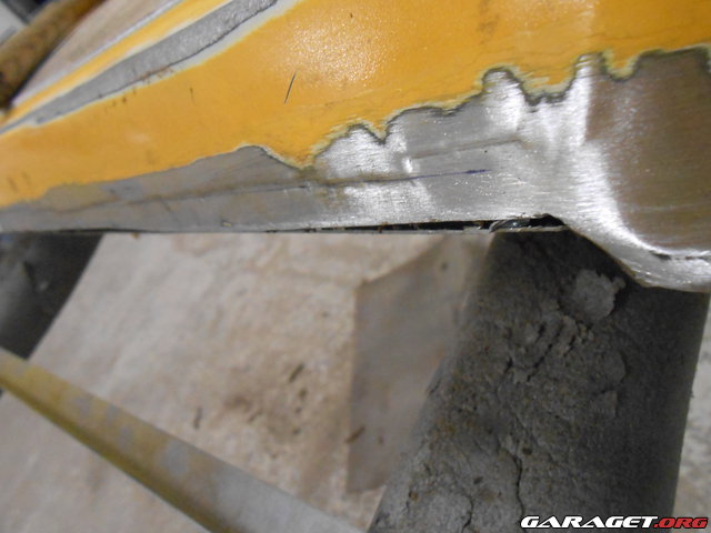

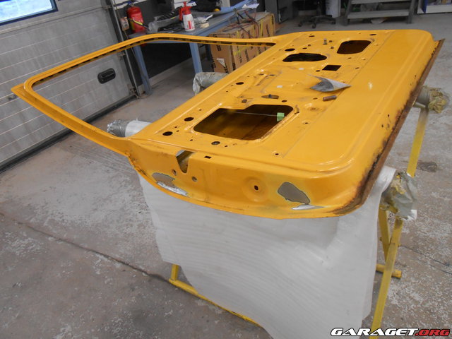

Vart någon timme efter jobbet idag.
Men glömde fota det ja pyssla med, blev bara en bild..

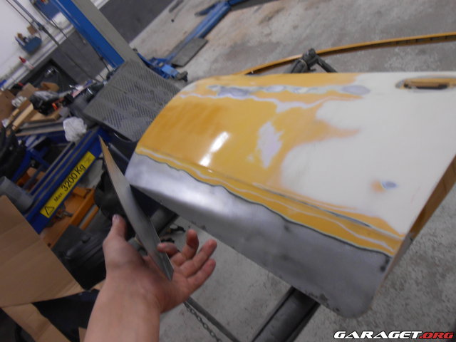

https://www1.garaget.org/gallery/images/3/2302/2302-8fc1913fbc9f3127daf6cf989ae4e7c7.jpg
Där har jag precis särat på falsen i underkant.
Den såg inte rolig ut på insidan, blev till att beställa lite mer plåt, Borde få allt på torsdag (Helgen är räddad) big_smile

26 712 Inlägg
3 november 2014
Hade det börjat rosta igenom?
Bil lackerare
528 Inlägg
3 november 2014
Nedre delen på utsidan va sjyst, men plåten från dörr skelettet som är i falsen existerade inte ens :S
Men men ja gillar att vara på jobbet big_smile
//RRR

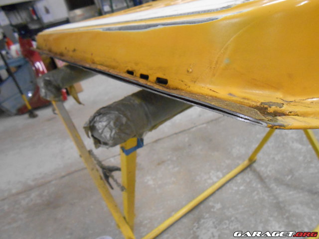

Fått hem de nya nedre dörrskinnen ink fals och nedre del av dörr skelett.
https://www1.garaget.org/gallery/images/3/2302/2302-36fe1f471345c0c4524fc4b9cca00e42.jpg
Där ser vi falsen med som senare skall vikas runt dörr skelettet.

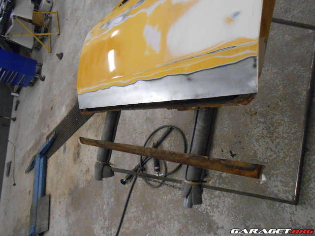

https://www1.garaget.org/gallery/images/3/2302/2302-1a847870db5680fb8644bfe04c8dd7ac.jpg
Bort med den oönskade nedre delen.

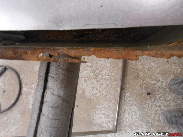

https://www1.garaget.org/gallery/images/3/2302/2302-7d96e45b78b14489ab5243e42f9001f6.jpg
Den va inte heller kul...

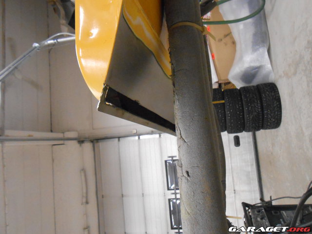

https://www1.garaget.org/gallery/images/3/2302/2302-35031c863ae96512e08ee9d901d226dc.jpg
Så bort med den biten med och kör lite med falstången.
https://www1.garaget.org/gallery/images/3/2302/2302-90bc981de858fefe193bd12cddfa8343.jpg

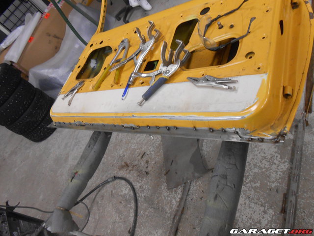

Så där nya biten som skinnet skall vikas runt dit punktad.
https://www1.garaget.org/gallery/images/3/2302/2302-14c2cd066640ba030a7a52ff00f1f02f.jpg
Så nu börjar det se lite trevligare ut smile
Helsvets imorgon och en massa slipande så kanske ja börjar laborera med nedre dörrskinnet och falsen smile
