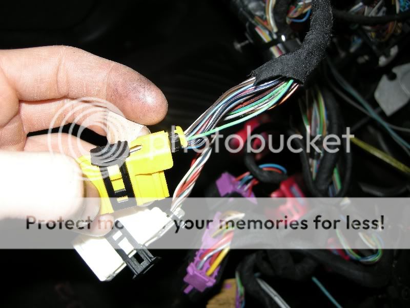

Hm, kan ju inte riktigt göra så pga designen.
Måste ju därimot gå att dela på något sett tyck man neutral
På denna bild enligt google så ser det ut som att man kan klippa bort buntbandet där och plocka ut insatsen kanske. Ska kolla, bra tänkt!
http://i454.photobucket.com/albums/qq269/q20v/DSCN3174web.jpg
