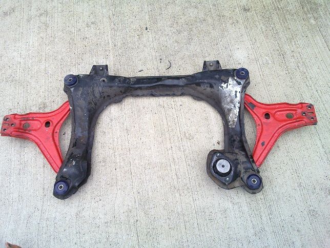

Och så hittar vi mer bevis på att vissa kanske inte ska skruva själva. Här har vi en länkarm som någon bytt bussningar på, vilket självklart är en bra sak!
MEN, dom har lyckast pressa en bussning INUTI en annan bussning lol
Jag är seriöst imponerad över att dom fick in den utan att spräcka armen...
Jag tror jag ska plocka en arm ifrån reservdelsbilen istället dock, andra hörnet är likadan.
http://i.imgur.com/NxoVQXI.jpg
Jag ser nu medans jag sitter och skriver, är länkarmen fucking monterad åt fel håll eller ska dom sitta såhär?
http://i.imgur.com/fn71TvC.jpg
Aa, nästa vecka lär innehålla en sväng till reservdelsbilen, en del blästring, mycket målning, och så med lite tur kanske vi hinner få tillbaka framvagnen innan helgen är slut. smile

[quote=LeafBox
http://i.imgur.com/fn71TvC.jpg[/quote]
Näe du, dom ska vara monterade åt samma håll smile
Här kan du se en bild på de
http://img.photobucket.com/albums/v609/philj/Audi%20TDi/35.jpg

Lol, inte nog med att geniet fuckade upp bussningarna så monterade han alltså tillbaka armen uppochner lol
Fattar inte att jag aldrig märkt det innan, ena hjulet måste ju vart förskjutet tyck man? Kanske därför den känns så spårig roll
Bästa är att detta gått igenom flera besiktningar och en reg.bes...

Lol, länkarmarna är på fel sida i den där bilden oxå, hålet för krängningshämmarn ska peka in mot chassiet.
