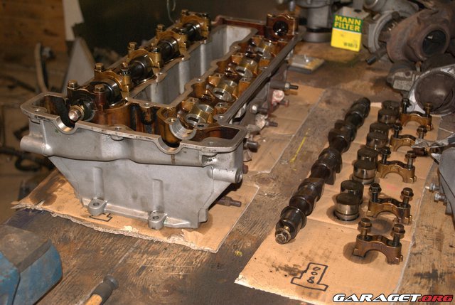

https://www1.garaget.org/gallery/images/198/197327/197327-7bdd2e9b618233bfa2562f5b58fe4e05.jpg
Passade på att slipa in avgasventilerna då de läkte lite

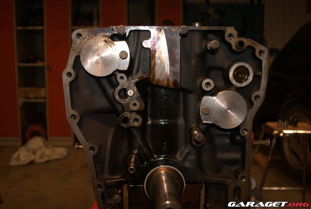

https://www1.garaget.org/gallery/images/198/197327/197327-e2804732fa1d911d6179529fc22250f3.jpg
Såhär blev axelpluggarna

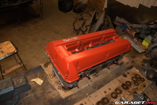

https://www1.garaget.org/gallery/images/198/197327/197327-98df7df91647b360a990ef75edd4d28f.jpg
Väntar på topp-packning och bultar nu, hoppas det kommer imorgon så jag kan slänga i motorn i helgen

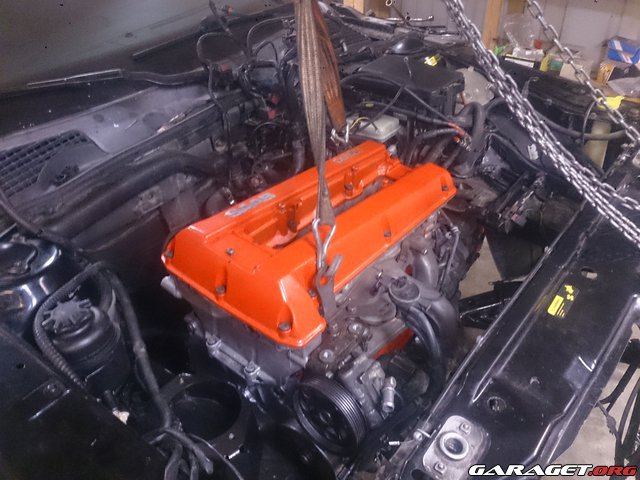

https://www1.garaget.org/gallery/images/198/197327/197327-d3ce92db6110760db1427ca4b3e02b37.jpg
skruvat så in åt helvete idag så man har hunnit en hel del. motor på plats.

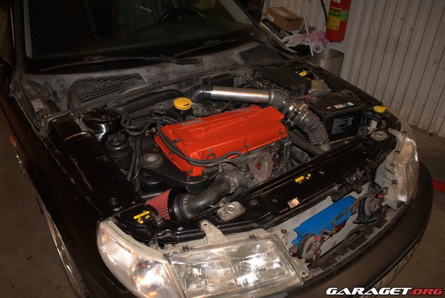

18 januari 2015
första provstarten idag och allt verkar vara i sin ordning, lite läckage som vanligt men motorn går fint

121 Inlägg
18 januari 2015
ja den ser ut att läka kylarvätska vid vattenpumpen

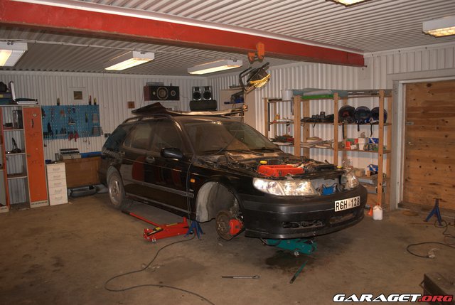

20 januari 2015

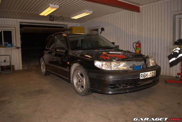

https://www1.garaget.org/gallery/images/198/197327/197327-6c72ebd73c9420cc10ab90c01ac24a03.jpg
första provturen idag och allt verkar funka fint  (än så länge)

#59
Ser bra ut! smile
